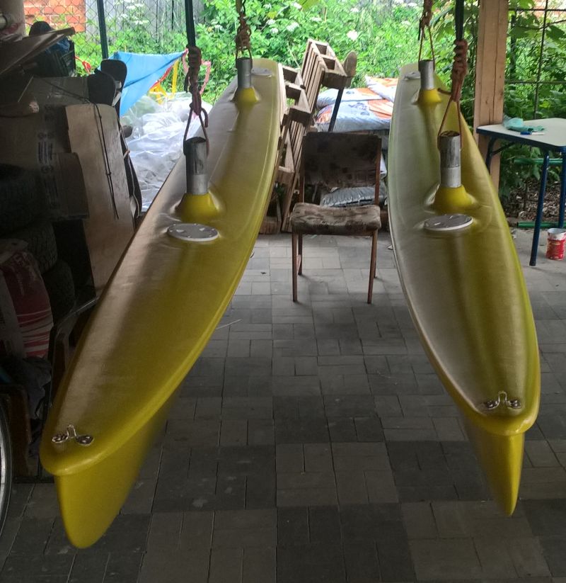

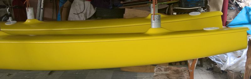

Już 2 warstwy położone :)
Mama zamiar jeszcze dwie dać, niestety musiałem pędzlem bo nie dało rady pistoletem a nie będę czekał bo czas zacząć sezon :)
Powłoka ostateczna bedzie po weekendzie czekam na farbę :)

Taki kolor dałem, efekt uważam że super.
Meczę ninje pytaniami ale jak z tym czyszczeniem wodnym 2000 potem polerka???
Czy mniejsza 1500 potem 2000?
Schną od 4 dni, użyłem temadur 50 półpołysk.
