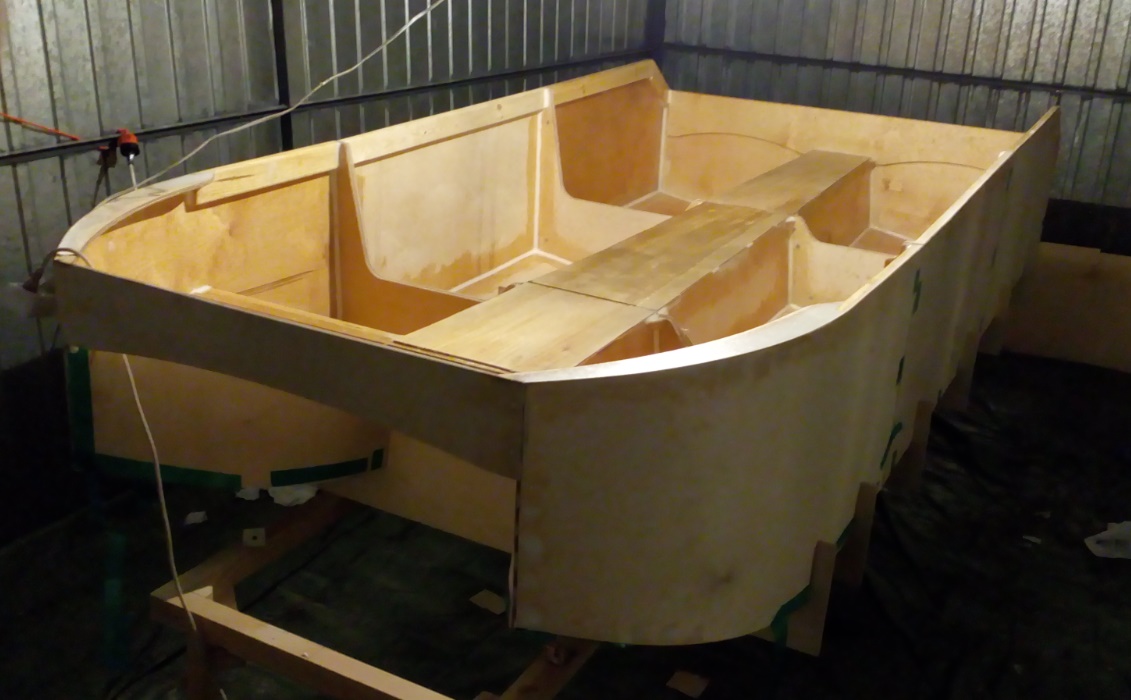

Z tego co zrozumiałem to chodzi Ci o oblaminowanie Salmo z zewnątrz. Takie maleństwo oblaminujesz za jednym razem nawet dwoma warstwami maty oczywiście mokre na mokre. Nie bardzo pojmuję co tu ma do tego "polep".
No nie do końca salmo, ale jestem w trakcie budowy podobnej wielkości łódki.
lodka.jpg [ 163.7 KiB | Przeglądane 6216 razy ]

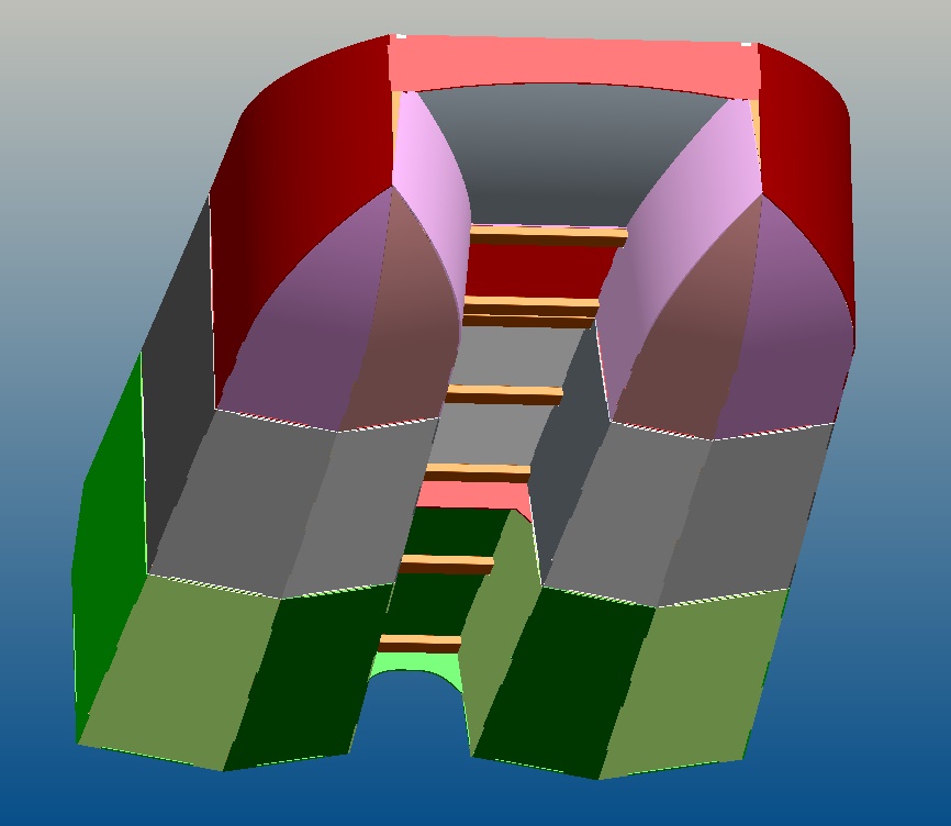

To jest łódka typu katamaran. Tu masz projekt od dołu.

Aha, bo już myslałem że ten przód będzie jeszcze zabudowany, podpory daja mylne wrażenie

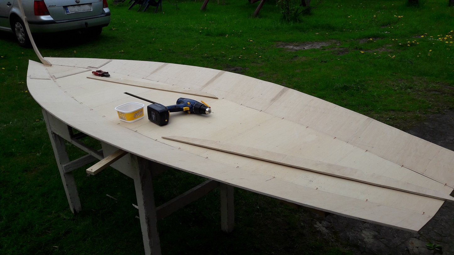

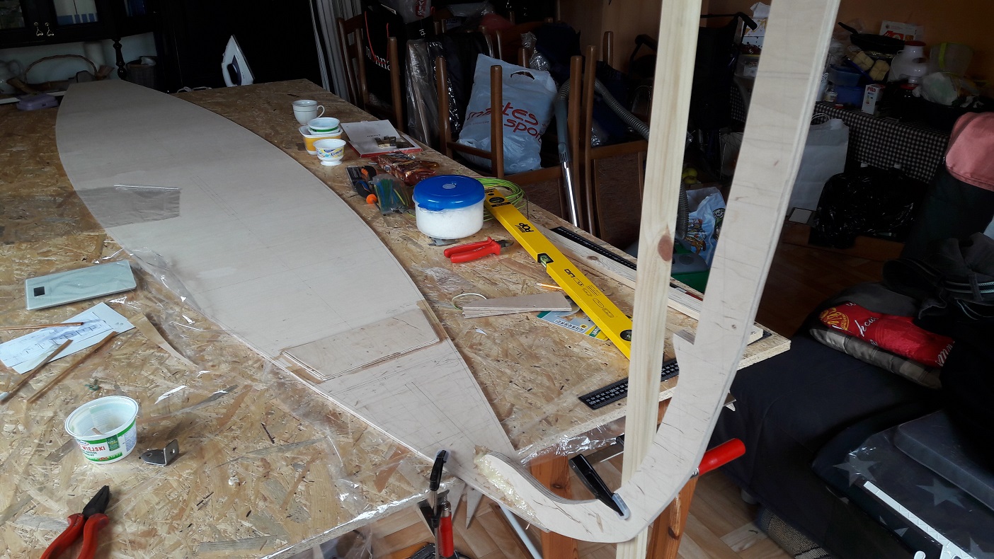

Dzisiaj wyrównałem dwa pasy poszycia i przymierzyłem do dna. Pasują :D
Teraz mógłbym już zszywać dno z pierwszymi pasami poszycia, ale zastanawiam się, czy nie powinienem wcześniej przykleić dziobnicy do dna. W późniejszym etapie, kiedy po zszyciu z pasami poszycia dno odpowiednio się ukształtuje, nie będę miał możliwości precyzyjnego ustawienia dziobnicy.

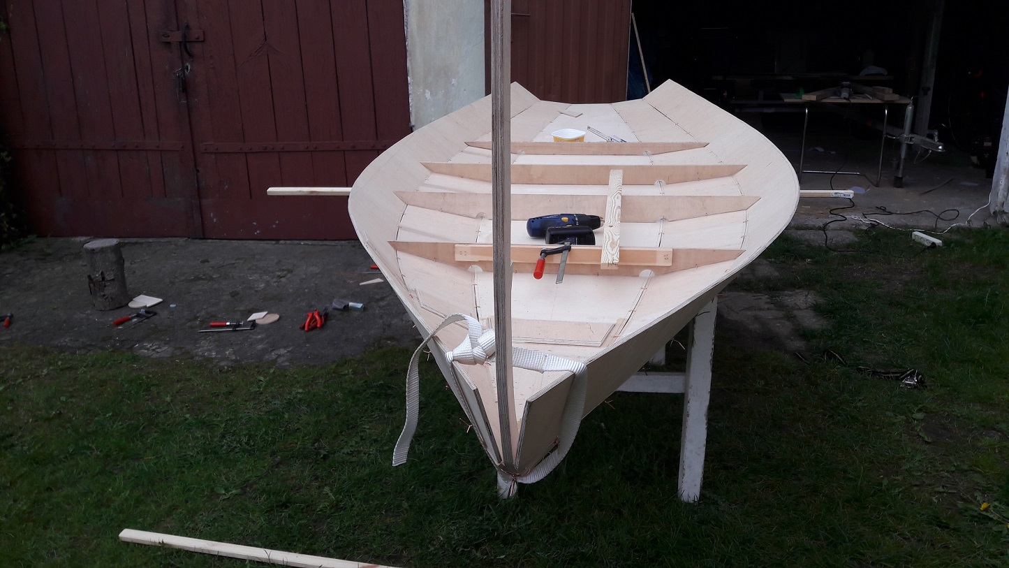

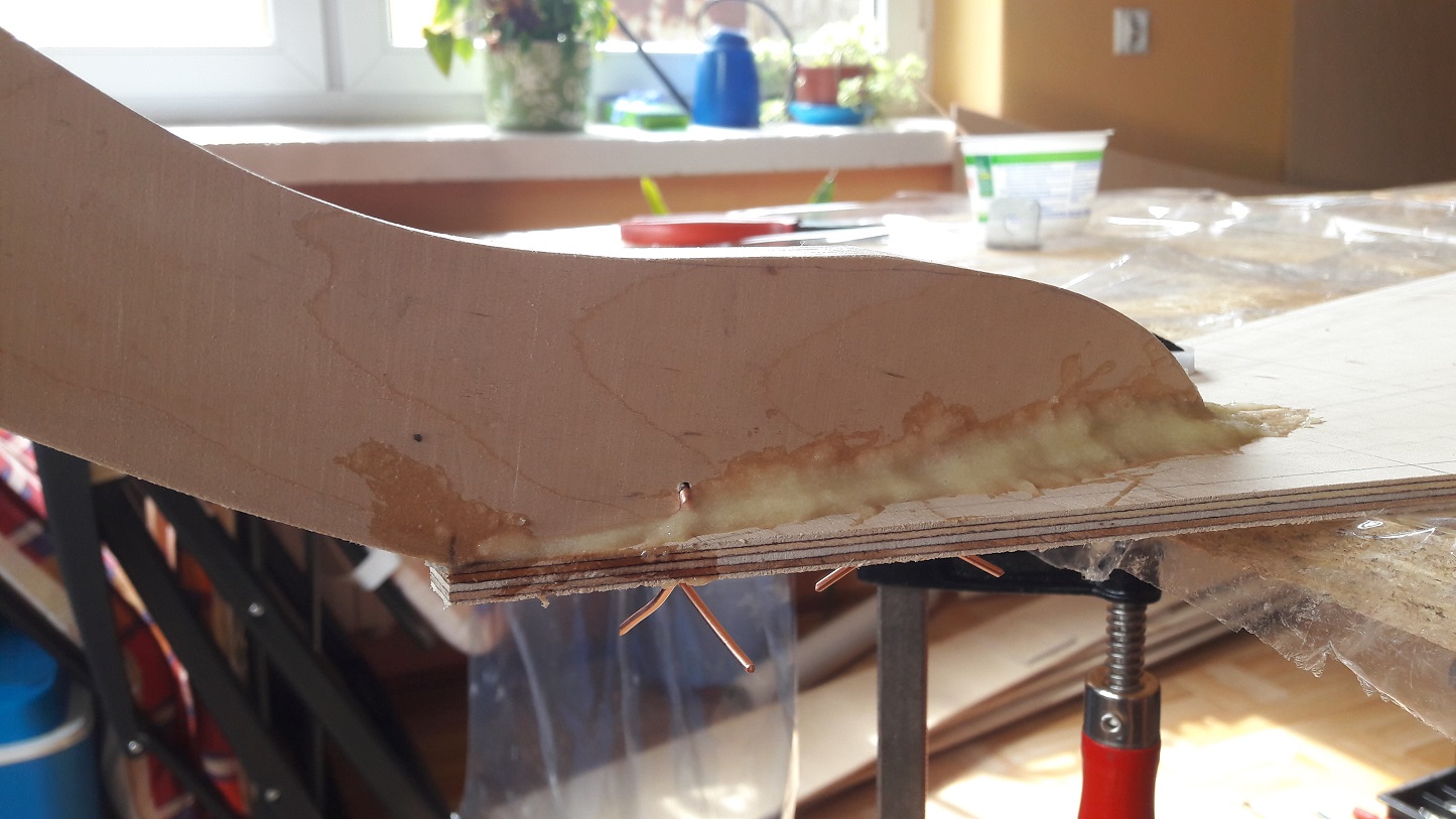

Dziobnica przyklejona.
Żeby utrzymać dziobnicę na miejscu, zanim klej zwiąże, użyłem drutu fi 1,7mm. Trochę sztywny, ale ładnie dociągną klejone elementy.
20170512_115905.jpg [ 289.73 KiB | Przeglądane 6102 razy ]
Lepiej od razu jak kładziesz klej wyprowadź sobie na gotowo jakimś prostym narzędziem promień około R12-R15 mm. Jak to zaschnie to w życiu nie obrobisz tego estetycznie.
A jak to zaschnie w tej formie jak na zdjęciu to nie położysz na tym szkła, bo będziesz miał bardzo nierówną powierzchnię i pełno bąbli powietrza nie do usunięcia.

Dzięki za uwagę. Trochę zapomniałem żeby wykończyć klejenie. Teraz już za późno. Trochę podszlifuję i jeszcze zaszpachluję przed położeniem taśmy szklanej.
Wysłane z mojego SM-A310F przy użyciu Tapatalka
najlepiej wykroić sobie w sklejce np 6mm szablon od 5 zł :) z jednej strony z rączką do trzymania. Klejenie idzie wtedy szybko. Powodzenia w robocie. Ja mam za sobą dziś wklejenie ostatniego elementu do wnętrza, jutro szlifowanie i ostatnia warstwa żywicy. Zostanie kadłub na zewnątrz.
Moim zdaniem to nie brak wykończenia a brak staranności w wykonaniu spoiny od początku.
Goliat napisał(a):
Boje się tylko o czas pracy bo wg specyfikacji TFF ma 2x mniejszy czas pracy niż Z1
Dlatego często TFF używa się przy niższych temperaturach (jest to zgodne z technologią)Przy 10-12 stopniach praca jest komfortowa i można sporo zalaminować.

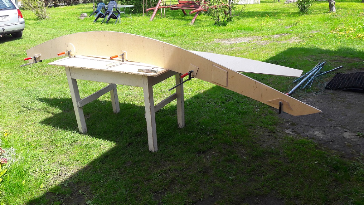

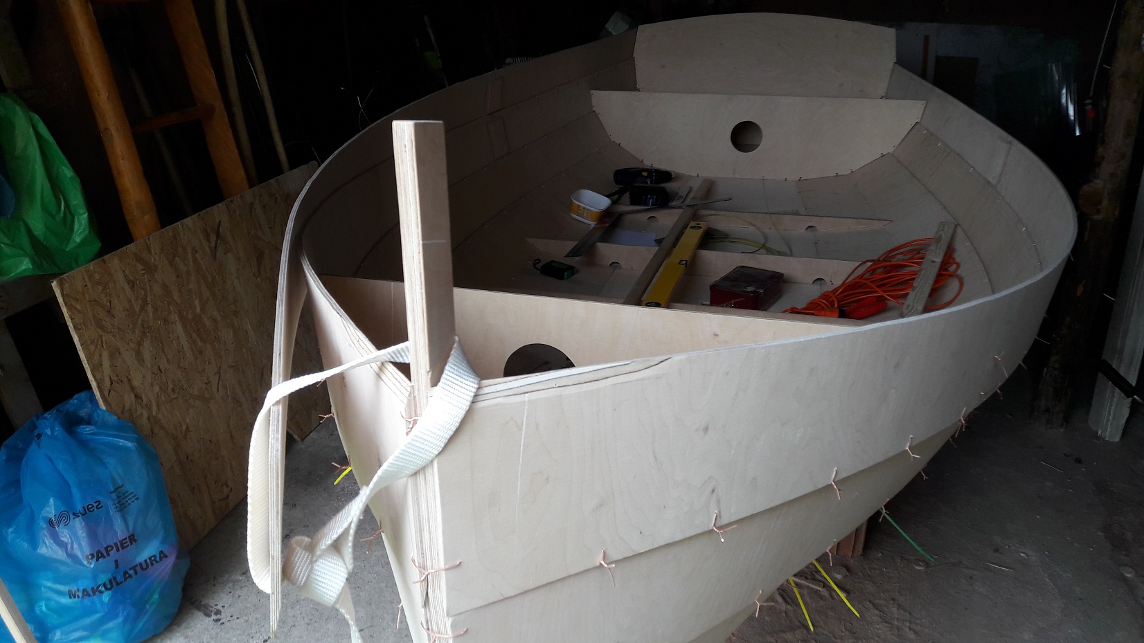

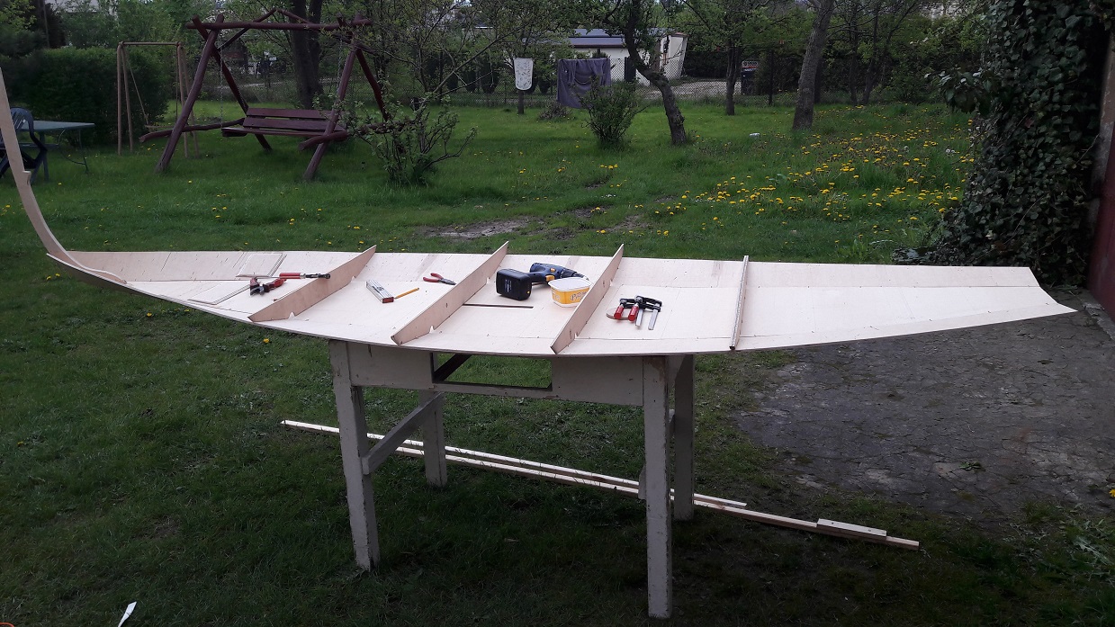

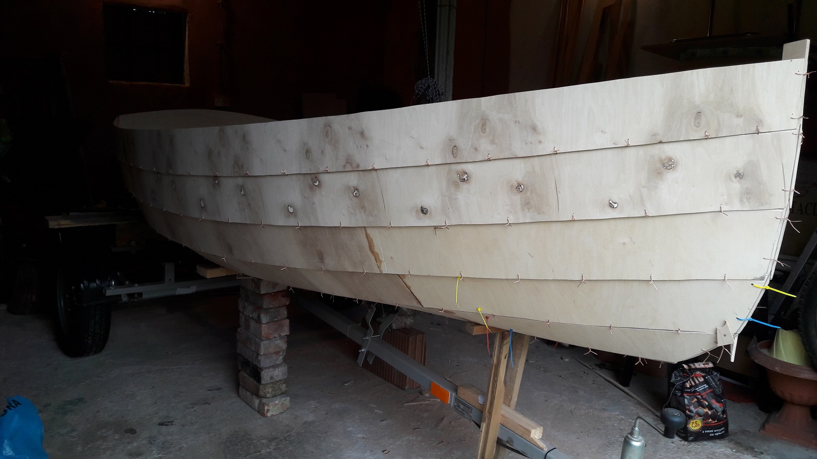

Składanie kadłuba rozpoczęte. Łódka zaczyna nabierać kształtu :D Zużyłem 10m drutu. Drut fi 1,7mm wydaje mi się trochę za sztywny, bardzo trudno jest go dogiąć do sklejki.
Zeszlifowałem trochę nakładki łączące sklejkę, tak jak doradził Marian Strzelecki. Wygląda to lepiej.
Co do łączenia sklejki, to lepszym rozwiązaniem byłoby zrobić łączenie nie w dziobowej części kadłuba. Na dziobie są największe gięcia, a w miejscu łączenia sklejka jest sztywniejsza przez co trochę zniekształca linie kadłuba.

A jaka grubośc arkuszy?
Ja jak robilem kadlub do dory, tam byla sklejka 12 na burtach i 18 ka na dno, ale dziob zrobiłem składając do kupy kanapke z czworki, no tylko ze to bylo na konstrukcji.
Ważne jest samozaparcie.

Wszystko jest ze sklejki 6mm.

boSmann napisał(a):
To da się poprawić - należy wykonać narzędzie o promieniu roboczym większym, niż to, które było użyte i wypełnić spoinę dodatkową masą za pomocą tego narzędzia. Pójdzie w to miejsce trochę dodatkowej masy szpachlowej (epoksyd+krzemionka) i tyle. Resztę spoin wykonać narzędziem standardowym (promień od 5 zł) byle dokładnie i spoko.
Wygląda prawie jak kawałek łódki! :)

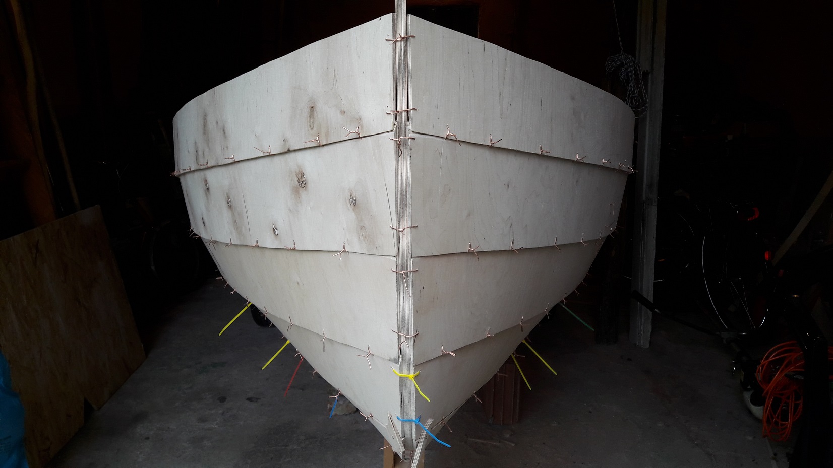

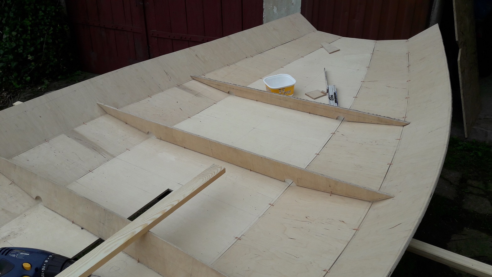

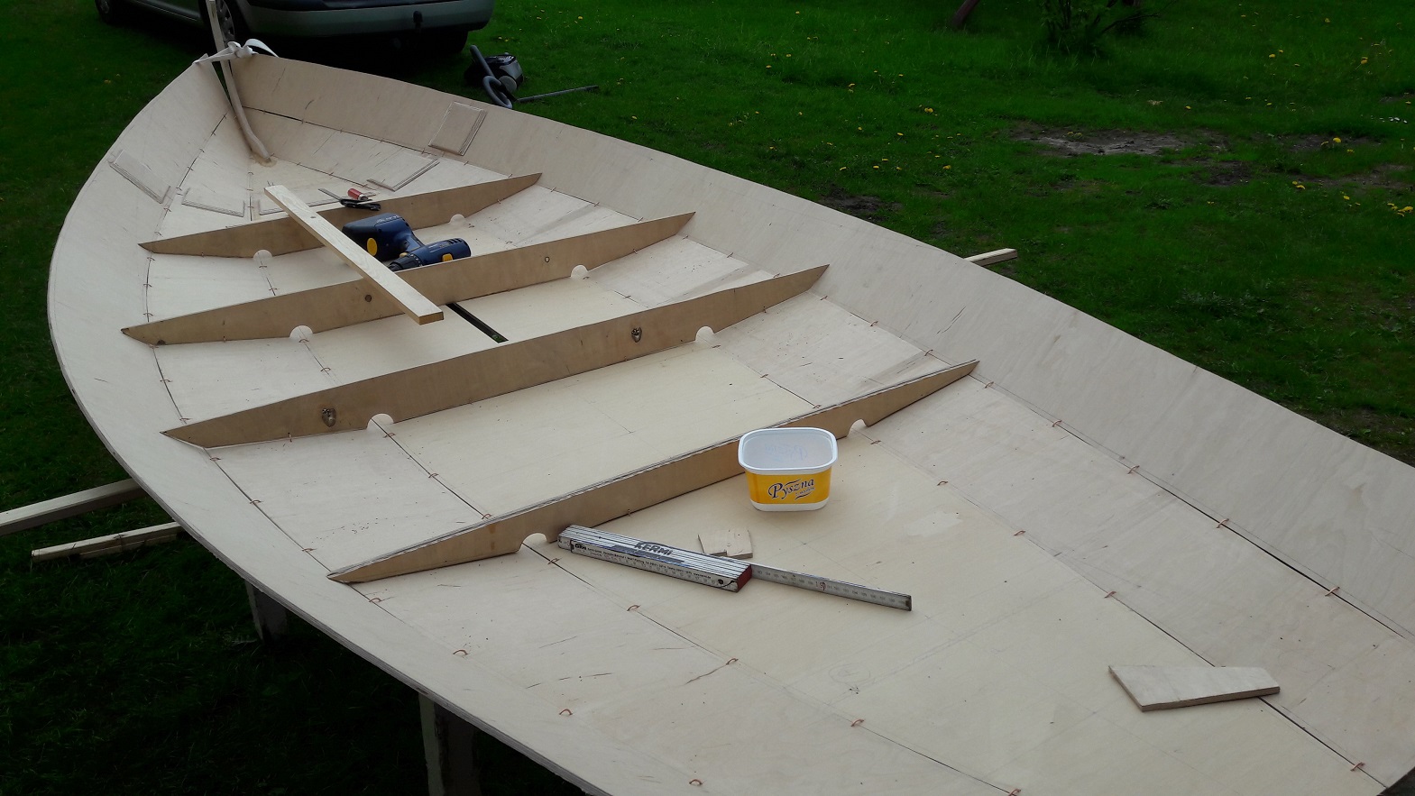

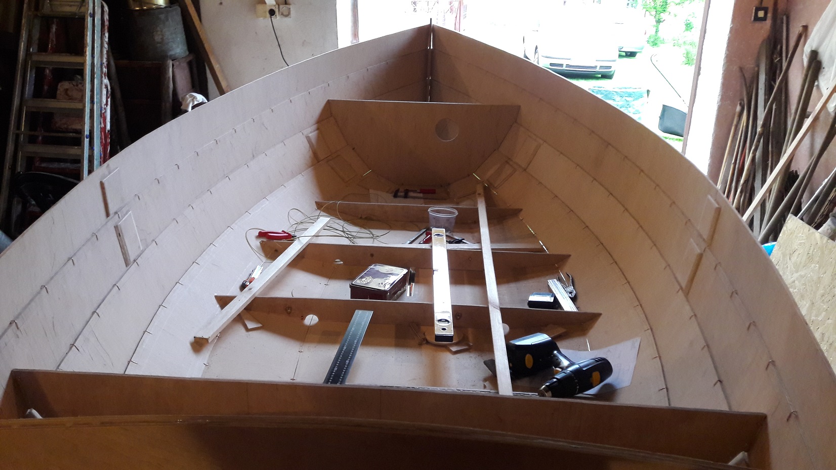

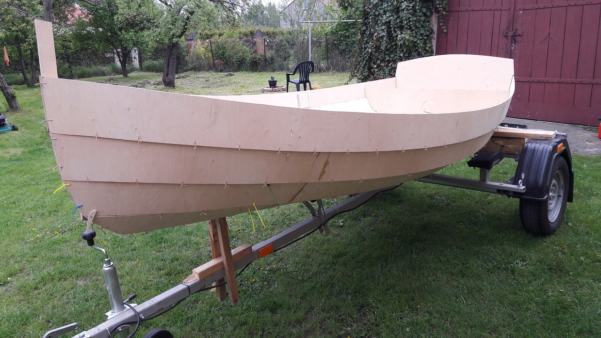

Właśnie zakończyłem chyba najfajniejszy etap budowy metodą szycia i klejenia, czyli szycie. Zajęło mi to kilka dni pracy. Zużyłem 30m drutu i kilka trytek.
Teraz kadłub ustawiłem, wypoziomowałem i sprawdziłem wymiary kontrolne podane w dokumentacji. O dziwo wszystko się zgodziło :D Jestem gotowy do klejenia łączeń. Do tego celu będę używał Epidian 5 + PAC + (podpatrzone z relacji budowy GIS-a przez Erraka) zmielone ręczniki papierowe.
Teraz pytanie.
Aktualne temperatury w dzień to około 15 - 20 stopni, w nocy około 10 stopni. Czy w takich warunkach bezpiecznie jest kleić E5 + PAC?
Im niższa temperatura, tym gęstsza żywica i dłuższy czas wiązania. Czyli więcej czasu i spokojniejsza praca. Zagęszczanie zmielonym papierem... pewnie nie jest złe, wszak tam jest lignina pozyskana z drewna. Popróbuj pył drzewny, taki od szlifierki i grubego papieru ściernego np. 36. Dobrze zagęszcza i daje kolor drewna.
