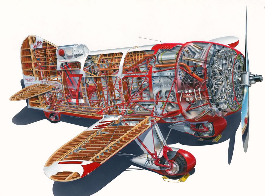

bg.jpg [ 111.73 KiB | Przeglądane 4814 razy ]

Tyn samolot to przeciez wyscigowy geebee, on taki ma być.
Fajna ta żarłoczna utka, robi wrażenie.
Mnie zastanawia dlaczego Pipek11 akurat zdjęcie GeeBee dał ;)
Że brzydki ? Widziałem brzydsze... Nie widział jeszcze mojego paraplanu ;) A i Ty Bartussie, mógłbyś się wreszcie nauczyć rury giąć ;)
Że kryty płótnem i na drewnie? No niby tak... Ale nie ta liga, nie to drewno, nie to płótno i nie te wymagania ;)
A może chodziło o to, że z czasów wielkiego kryzysu... Kiedy firmy musiały chwytać się naprawdę wszystkich możliwych sposobów, żeby przeżyć ;)

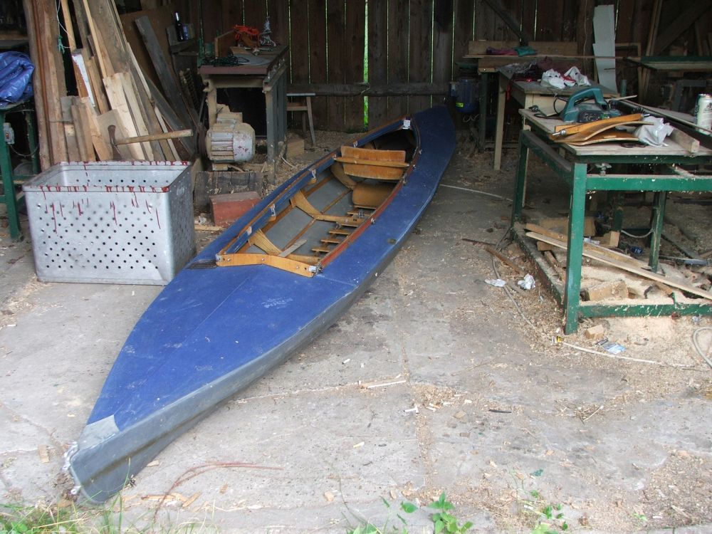

Powiadasz, że to jest ohydne? download/file.php?id=16647&t=1
Inne prędkości, łódki to wiemy, spokojnie, wywalisz się to się wywalisz, samolot to albo się połamiesz albo giniesz.
Ano...
Ale zauważ, że w GeeBee byś się nie połamał :( Nie przy symetrycznym płacie i P&W ponad "pińćset" kucyków... Tym po śmierć latali przecież...
Może to miał być przykład, że kiedyś firmy lansowały rzeczywiście niebezpieczne ideologie :idea:
Czemu akurat GeeBee ?

Moda na wyścigi i sięganie po trofeum szybcy i wściekli? Wszak były już wtedy myśliwce odrzutowe, GeeBee to jeden z wielu ówczesnych, ale dośc sławny, stąd sie zapisał w historii ...

Bartuss :)
To wiemy, ale dlaczego GeeBee w tym wątku ?
Że drewniany, kryty płótnem i ( wedle przywołującego zdjęcie ) brzydki ?
Czy jeszcze z jakiegoś innego powodu...
W sumie z łódkami SOF i w dodatku żeglującymi - niewiele go łączy...
Toż to nawet porządnych skrzydeł nie ma - o żaglach już nie wspominając ;)
Nie jest. Ale łódkę już zbudowano - nie czytałeś ? ;) Po co budować nową ? ;)
Bo jest lepsza od poprzedniej, a maszt jej nie przewróci. ;)
Bo urody nieoczywistej.

Czemu akurat GeeBee
Bo brzydki i innych szkarad nie chciało się szukać na materiał poglądowy.

"Kokoszka" w szopie stoi do kolejnego wypadu szykowana...
I za rok, może dwa, trzeba będzie coś na jej miejsce nowego...
A "Kokoszka", to nie jakieś pitu-pitu. Żebra klejone widzisz ? Powłokę " na rzeki" ?
Czasu trochę wolnego teraz bym wyszperał... Kubik jesiona pozaklasowego ( nieklasyfikowanego nigdy oczywiście ;) ), sezonowanego.
Za osiem stówek dostanę ( ale cena wiesz - tylko dla mnie taka ;) )
I teraz pytanie proste nasuwa się . Co zrobić z tym ( z tego ) drewnem co zostanie ?
Właściwie tylko o tego jesiona rozchodzi się nieszczęsnego, bo inne to tam pikuś.
Popuść Fantazji Wodza i poradź coś koledze ...
Może z pożytkiem dla ogółu będzie, jak pogadamy o tym z czego i jak... ;)
A potem powolutku, mimochodem jakby, przejdziemy do innych wymagań jak tylko "niezła prezencja" i łatwość budowy ;)
Chłopaki. GeeBee to nie był brzydki samolot. On nawet na dobrą sprawę i szybki nie był...
Tyle, że nie latał pięknie... Latał bardzo bardzo brzydko :(
Miał być szybki. Miał wyznaczyć nową klasę ( samoloty wyścigowe ).
Miał być demonem prędkości. Z czego udało mu się zostać tylko demonem.
Na symbol brzydoty - w sensie wizualnym - on się chyba mało nadaje...
Jeśli oczywiście chcemy świadomie na rzecz patrzeć.
Natomiast jego historia, doskonale pokazuje do czego prowadzi tworzenie oderwanych od rzeczywistości światów ;)
Ot taka dygresja maleńka ;)
