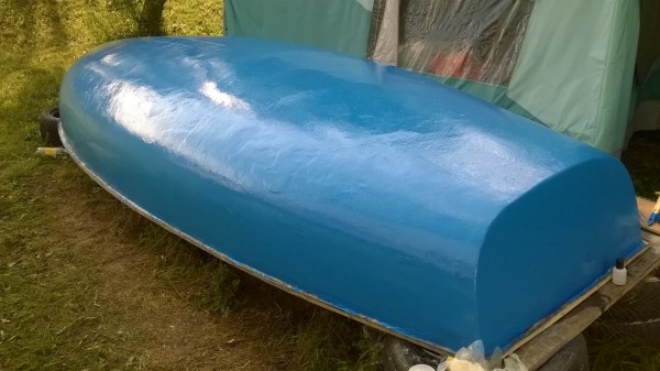

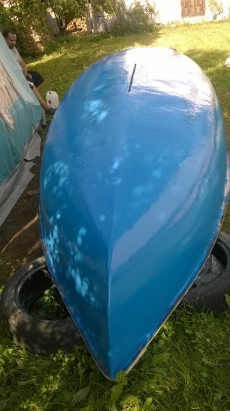

Tak na szybko. Laminat po żelkocie i poliuretanie.
Pięknie nie jest ale i nie musi. Teraz sobie poczeka na lepsze czasy.
1.jpg [ 52.28 KiB | Przeglądane 7032 razy ]
2.jpg [ 56.38 KiB | Przeglądane 7032 razy ]
3.jpg [ 64.5 KiB | Przeglądane 7032 razy ]
Ważne że się nie leje do środka i jest sucho.

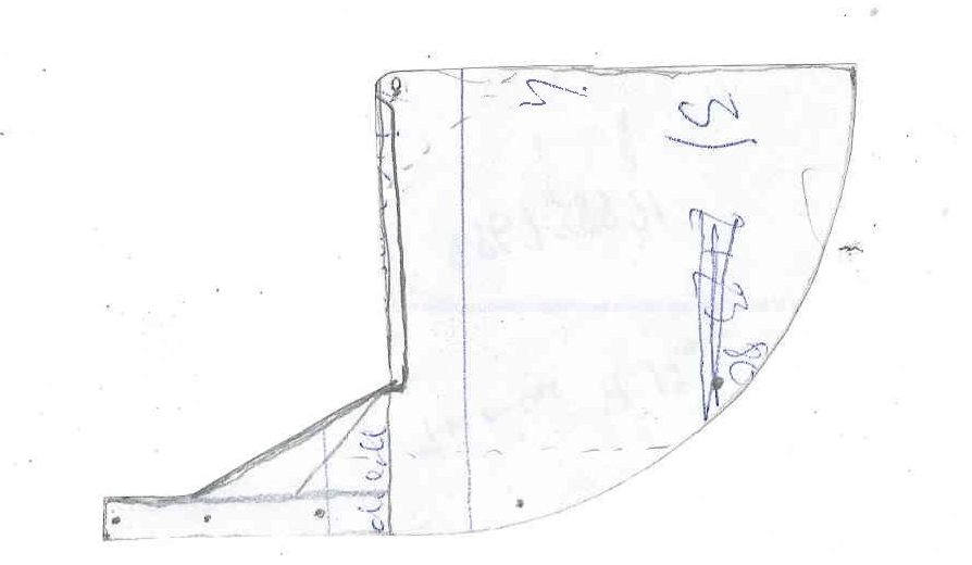

Co do blachy mam taką zagwozdkę.
Mam już ster i miecz w miare pasujący do mojej utki. Miecz jest z blachy ale też ma dziwny kształt. Wolałbym taki:
qq.jpg [ 31.33 KiB | Przeglądane 6989 razy ]
Powierzchnia na oko z 1/3 większa, no i ciężar.
a płetwa sterowa jest z 30 mm sklejki. muszę ja knagować bo wypływa sama a nie bardzo chcę ja obciążać balastem bo polaminowana jest cała. Mógłbym zrobić ster z blachy. Cieniej, ciężej, a poza tym parę kilo na spodzie to zawsze coś.
Proszę o opinie czy warto nowe wytwarzać. I czy zysk z tego będzie jakiś sensowny?
Miał ktoś do czynienia z płetwami sklejkowymi a potem blacha?

No tak na jeden raz to ci te odbojnice wystarczą, odbijacze se kup.
A mieczyk to z 6 ki stalowej czarnej? czy jakiejś innej?
Dostał, hmm, mi wszyscy chcą coś sprzedać.

toż napisałem że czarna. I albo będzie do ocynku albo pomaluję jakimś Uretanem. Jeśli będę w ogóle to robić. Bo chyba będę. Ten mieczyk jakoś mi bardziej pasuje, zawsze będę mógł przeżaglować nieco utkę. No i ster, żeby było razem dam z blachy.
Mam inny problem, obdzwoniłem pobliskie wycinarki cnc żeby mi wycięli plazmą czy innym laserem ale wszyscy odmówili bo zawaleni robota a jeden co chciał ciąć wodą taki rachunek przedstawił, że mało zawału nie dostałem.
Dlatego będę próbował brzeszczotem w wyrzynarce. Kiedyś się już tym bawiłem i myślę że dam radę

Kilka kilo więcej masy miecza ma dla stateczności znaczenie... niewielkie. Steru - bardzo niewielkie. Zamiast kombinować z kształtem miecza - trzymałbym się tego, jak go zaprojektowano. I nie zastępowałbym tego co już "pasuje" jako płetwa steru, skoro profilowana jest - tylko dałbym kontrafał.
No a te 6mm grubości blachy na miecz to trochę słabo chyba... Aluminiowe miecze starej Omegi-Ostródy miały 10-12mm grubości. Współcześnie "klasowe" Omegi mają profile do 40mm grubości.
IMHO jeśli lubisz się bawić i oczekujesz od łódki rozsądnego pływania na wiatr, to sprawdź jak masz szeroką skrzynkę mieczową - i dopasuj maksymalnej szerokości "profil", choćby ze sklejki - obrobionej na krawędzi natarcia "na okrągło" a na krawędzi spływu "na ostro". Miecz sklejkowy można zmusić do opadania dodając mu ciężaru w postaci wstawionych kilku kg ołowiu. Tak mniej więcej:

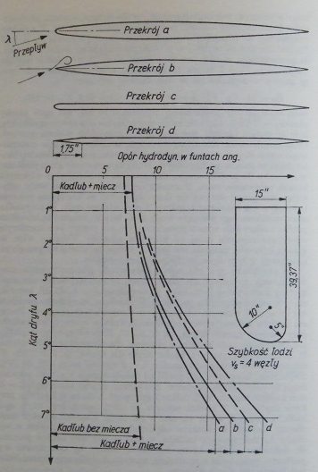

Tak znam na pamięć te plany sztrandka i całej kolekcji. Skrzynka jest cholernie wąska i jak widać była robiona pod miecz z blachy. Może grubszej o 2 mm ale nie mam takiej na podorędziu, a mam 6mm i będę z takiej robił. W sterze tym co mam obecnie nie chcę ładować ołowiu bo musiałbym niszczyć laminat a ster ładny jest i może do jakiejś innej łódki będzie idealny, a BM-ka popływa z blaszanym. Łatwo wyciąć (bo już spróbowałem ciąć wyrzynarką) idzie dobrze chociaż z 10 brzeszczotów pójdzie.
Co do miecza to ten kształt co zapodałem wyżej jest jak najbardziej pasujący. Bo stworzony do tej BM-ki. Ten co obecnie mam to z "dopasowania" i nie jest idealny, ot może być chociaż ma zaletę bo z kwasówki.
Poza tym jeśli zrobić profil C lub D to by było dobrze.
