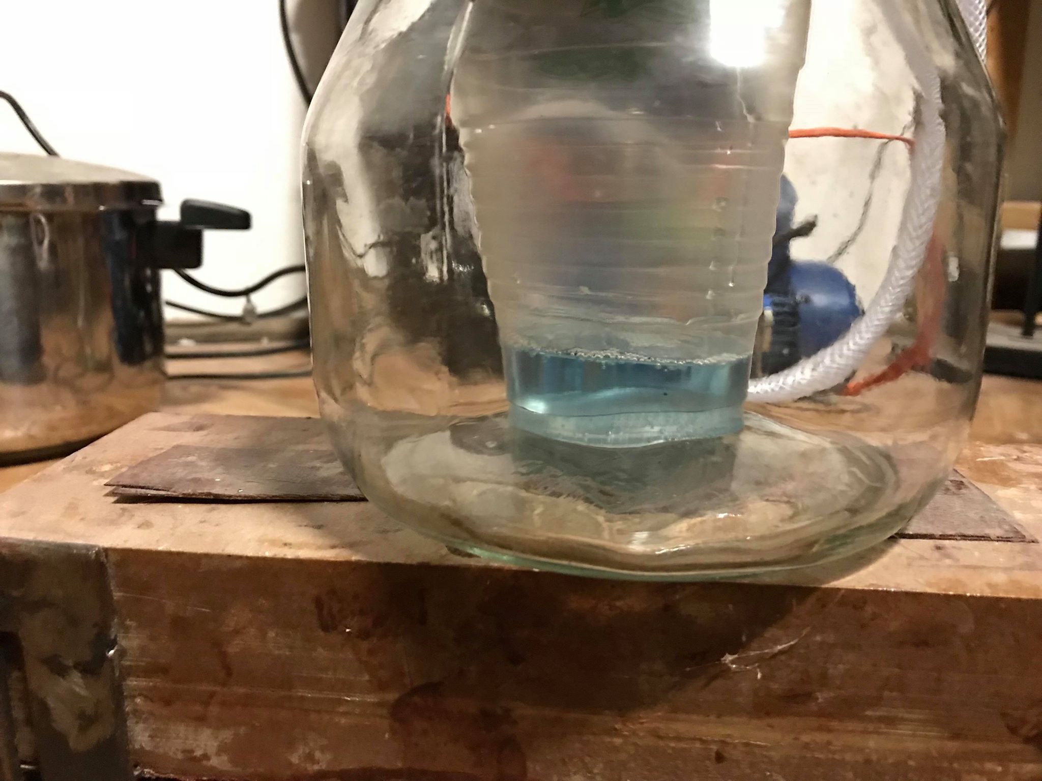

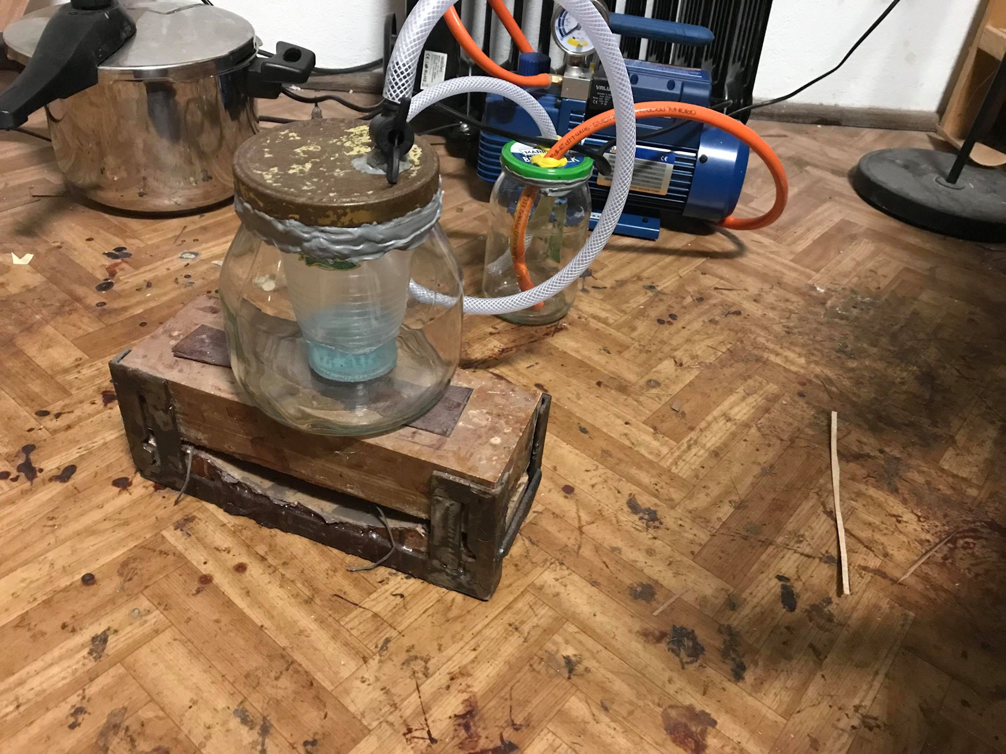

Hej,
dzięki ! załączam foto, dziś wykonałem próbkę bez słoika filtrującego i jest to samo, bąbelki uchodzą idą do góry i tam zostają....
czy możliwe, że moja instalacja jest nieszczelna, mimo że na pompie jest -1bar ?
może pompa jest za słaba ? - 1 bar to za mało ?

Sądzę, że tych bąbelków możesz się pozbyć ... - tylko przez odessanie ich w całości poza pojemnik. Czyli żywica musi zapełnić całą formę z lekkim nadmiarem.

Nie masz manometru więc nie wiesz czy w słoiku z żywicą jest dobra próżnia. Bąbelki powinny pęknąć. Na zdjęciach masz dwa słoiki. Jeden z żywica i drugi co robi za bufor. Ale gdyby do bufora zassana została żywica to od razu wessało by ją do pompy. Rurka w buforze biegnąca do pompy musi sie zaczynać przy zakrętce a nie przy dnie. Widzę że masz już szybkowar :) Idea infuzji jest taka, że żywica płynąc pod folią wypiera wszystkie powietrze chyba, że gdzieś ono się zamknie i zostanie. Trzeba zrozumieć istotę tego procesu i próbować, próbować, próbować, aż sie uda. A czemu żywica sie pieni? Może nie taki utwardzacz. To epidian 5. Wg mnie nie nadaje sie do tego. Jak chcesz osiągnąć lusterko to sa specjalne żywice których nazyw nie umiem powiedzieć a co dopiero napisać :) ale cene maja cos chyba około 200zł/ kg ale sa przezroczyste jak szkło i służą do wylewania nawet grubych blatów. Są żywice akrylowe takie jak do zalewania np jakiś pająków czy innych takich. Ale na epoksydzie powinno dać sie to zrobić tylko odpowiednio trzeba to zrobić. Wylanie żywicy na element i odsysanie powietrza to nie infuzja tylko Vacum. Wymagany jest pell pley albo folia dziurkowana i kocyk do odsysania. inaczej powietrza nie usuniesz. Z kolei przy infuzji żywica musi z jednej strony wpływać a z drugiej być odsysana. Wtedy powietrze będzie przez nią
wypychane.
Darek

German - w czym masz problem z formą?
To dość prosta sprawa jest.
Z jednej strony dopływ żywicy a zdrugiej strony odsysanie powietrza. Zamontuj końcówki na wąż (od strony formy wkręcane na gwint)
Dobrze uszczelnij formę. Na wyjściu słoik jako pułapka na żywicę i do pompy. Tak jak Dixi napisał - wyjście z pułapki musi być na samej górze.
Jakoś zdalnie mogę spróbować Ci pomóc.
