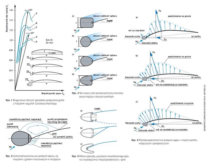

- na samym grocie:
- po dodaniu foka:
Zwracam uwagę na zerwanie opływu. Po lotniczemu 'przeciągnięcie'? ;)

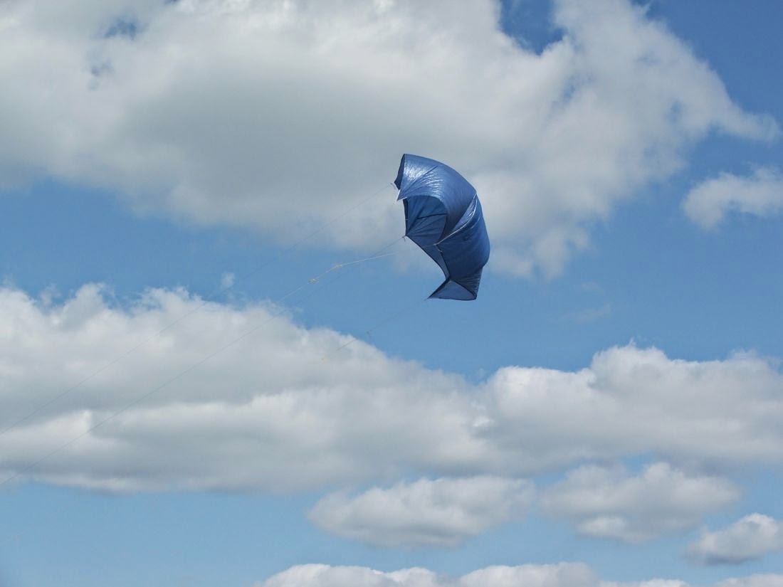

Pewien mój koleżka z Symferopola przesłał ostatnio taki filmik:
Znaczy, chyba jeszcze jakichś komputerowych symulacji, które by się do czegokolwiek nadawały - nie wymyślono ;)
Marianowe ożaglowanie bardzo mi się ze spadochronami kojarzy...
I wcale by mnie nie zdziwiło, gdyby ( zwłaszcza przy niespokojnym wietrze ) pokazało coś ciekawego. Ale to tak na czuja prognozuję :)
PS: A szmatki to wiesz... Nie Marchaj, tylko Rogallo ;)

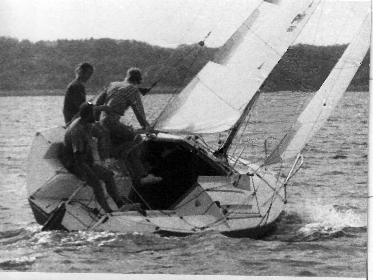

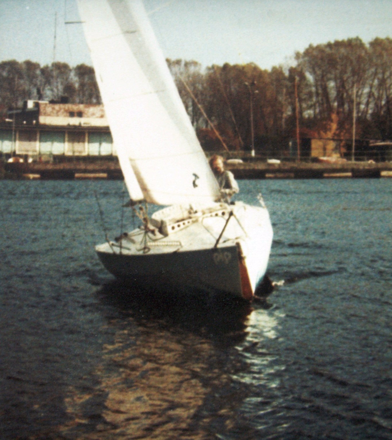

Jak zbudowałem PIPa (i wystartowałem w MP) to koledzy (mijający mnie) kazali mi (z doskonałym skutkiem) przebrać foka (a i grota też) tak bardzo, że zacząłem kombinować (to co na rysunku).
Inaczej tego nie umiałem wyjaśnić.
Próbowałem to samo na Bomblu i też dawało doskonałe skutki. Nie wiem od kiedy, ale dzisiejsze teorie przeczą typowemu szerokiemu ustawieniu foka. Grot (znaczy bom grota) też jest już wybierany nawet na nawietrzną.
Komentarz: Oba żagle:po regatowym przeszkoleniu ;-))
PIP MPTJK przechył.jpg [ 139.95 KiB | Przeglądane 4433 razy ]
Komentarz: Fok i grot przed mistrzostwami :-(
PICT0012.JPG [ 317.76 KiB | Przeglądane 4433 razy ]
Za ten post autor Marian Strzelecki otrzymał podziękowanie od: MarekSCO

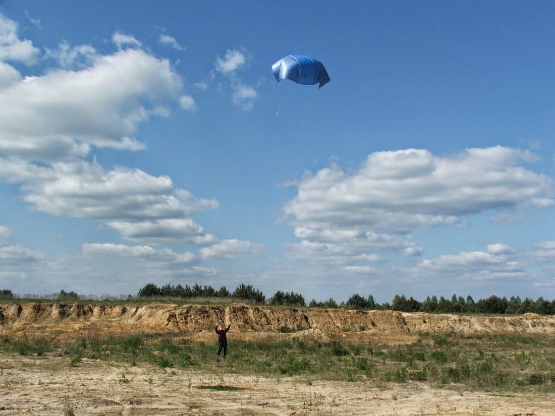

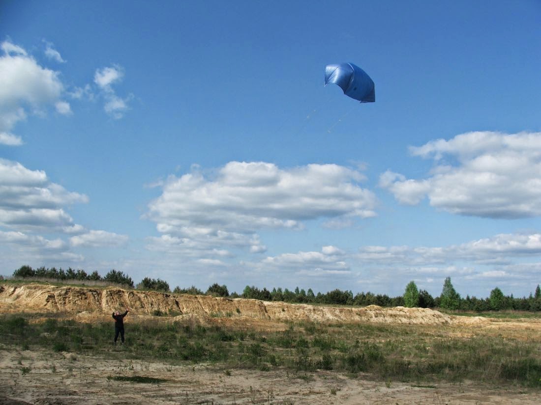

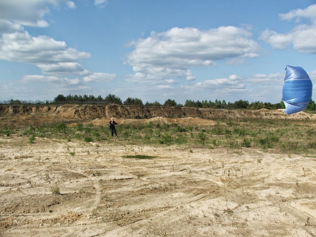

Ludzie już potrafili latać na szmatach. Tak im się przynajmniej wydawało ;)
My tu o "Kościuszkowskiej" aeronautyce ;) O takim stawianiu kosy... Ops... Płata na sztorc ;)
A szmatki zaczęto tak naprawdę rozumieć dopiero całkiem niedawno...
Ryś :) Widziałem już kilka przykładów "kościuszkowskich" napędów na łódkach ;)
Ale powiem Ci tak. Jeśli chcieć dobrze porozwieszać szmatki na wietrze, to trzeba sięgnąć
do Francisa i od niego trzeba się uczyć.
Masz na fotkach jak startuje pierwsze przybliżenie wiotkiego płata Rogallo...
To jest dosłownie jakby szkic... Taki prowizoryczny szkic... Z asymetrią i wymiarami wziętymi "od pały" :)
Nie powinien latać i nie powinien pozwolić sobą sterować...
I to jest jedna z tych rzeczy, dla których warto mieć pod ręką plandekę i maszynę do szycia ;)
