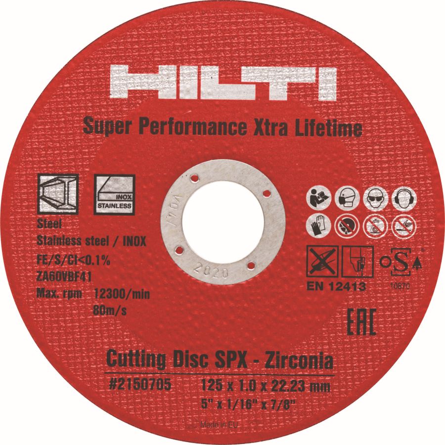

Zakończyłem właśnie żmudny proces tentegowania w głowie i powiem Ci co ja dla siebie wymyśliłem z tej naszej paplaniny.
I Tobie też szczerze doradzam.
Te diamentowe to trzeba sobie odpuścić jednak. Za taką "żywotną" to trzeba dać ze dwie stówki. W dodatku one reklamowane są jako uniwersalne do ręcznych szlifierek/przecinarek.
I rzeczywiście robione dla budowlanki.
Tak mi wyszło po zakończeniu jakże długiego procesu myślowego :lol:
Teraz uważnie czytaj co piszę, bo tu o poszerzenie możliwości chodzi ;)
Mianowicie trzeba kupić to:
https://www.hilti.pl/akcesoria/tarcze-abrazyjne/2150733
To jest cyrkon na klasycznym żywicznym spoiwie zbrojonym...
To ma małe opory skrawania, zawalistą wydajność i grubość 1,5.
Cyrkon do diamentu ma niedaleko, jeśli chodzi o twardość, trwałość i właściwości skrawające
( kruchy nie jest )
To będzie cięło jak wściekłe - jednym słowem.
I będzie żywotne wystarczająco zarówno na moje, jak i na Twoje potrzeby.
Tylko teraz trzeba znaleźć gdzie to kupić, żeby nie kupować paczkami ( po 25 szt ) :)
Mam podobną przecinarkę do Twojej ( większa i samoróbkę ) ale takie tarcze będę stosował w ręcznej w miejsce dotychczasowych inoxów.
Obstawiam, że to dobry krok. W każdym razie ja w to wchodzę :)
hti.jpg [ 140.84 KiB | Przeglądane 3392 razy ]

bartuss1nowy napisał(a):
a Hilti to najdroższa marka jaką można znaleźć.
Ty widzisz wielki napis "HILTI" a ja maleńki "Zirconia".
Bartus Ty naprawdę operujesz w technice wielkościami wziętymi z reklamy :idea:
Ty to przemyśl, bo może okazać się, że właśnie dlatego czasem idzie Ci jak po grudzie ;)
Poważnie mówię - przemyśl to!
AIKI :)
Znalazłem na allegro kolesia który, sprzedaje te cyrkoniowe, ale w rozmiarze 125.
Kupię u niego ze dwie i poddam crash testom ;) Zobaczymy czy ten materiał jest wart tego, żebym zrezygnował z korundowych i przeszedł całkowicie na cyrkonię.
A to zamierzam zrobić.
Potrzebuje tego w pierwszym rzędzie na ręczne przecinarki.
Dla mnie ważna jest krótkoterminowa trwałość.
Po prostu czasem jest tak, ze tarcza za szybko się zużywa w ciągu jednej operacji...
Średnica tarczy maleje tak szybko, ze nie możesz długo utrzymać wystarczającej głębokości
cięcia pod takim kątem, jaki cię interesuje.
Wieczorkiem zamówię, bo muszę jeszcze dokładniej przejrzeć cała ofertę kolesia. Może ma jeszcze coś co by mnie interesowało i jedną przesyłką kupię :D
Tu link do tego kolesia:
http://allegro.pl/hilti-tarcza-do-cieci ... 13681.html

AIKI napisał(a):
Ja do ręcznej szlifierki używam 115... :-?
Te cyrkoniowe w każdym rozmiarze występują. Tylko najpierw trzeba "obadać" na ile to się nada.
Na razie znalazłem tanie źródło 125tek ( 6 złociszy sztuka ) .
Jak uznam ze się nadają, to będę szukał innych rozmiarów z tym samym ścierniwem...
Ja będę potrzebował cienkich 125 i 180 .
Ale najpierw kupię te i przetestuję.

Pixel napisał(a):
Widziałem te tarcze do metalu z linku.
Te SPX cyrkoniowe widziałeś ? W handlu ?
Przypomnij sobie gdzie i po ile OK ?
Miałoby to znaczenie dla mnie :D
W zależności od średnicy i grubości kosztują od 5,35 do 14,35 zł/szt.
Dostepne w sklepach firmowych Hilti. Ty masz najbliżej w Rzeszowie, ul. Lewakowskiego 2,
tel. 801-888-801.
Wbij w gugla sklepy Hilti a dostaniesz wykaz w całej Polsce. Prowadzą również sprzedaż wysyłkową.
