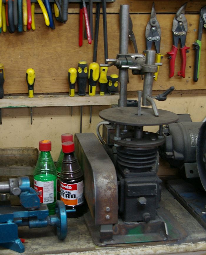

Ja np proste roboty wolę dosłownie wypiłować pilnikiem wcześniej wiercąc ( na oprawce a jakże )...
Tyle, że zamiast machać pilnikiem zrobiłem sobie taką prymitywną pilnikarkę ( masz na fotce pod postem )
Wszystkie koła pasowe tym sposobem robię np ( kanałki na klin )
pilnikarkę
Sprytna, i pomysłowa, z kompresora od Stara. Gratuluję. Coś podobnego, chyba było w dawnych "Młodych Technikach"
A bo ja wiem z czego ten kompresor :D Ze złomu przywlokłem.

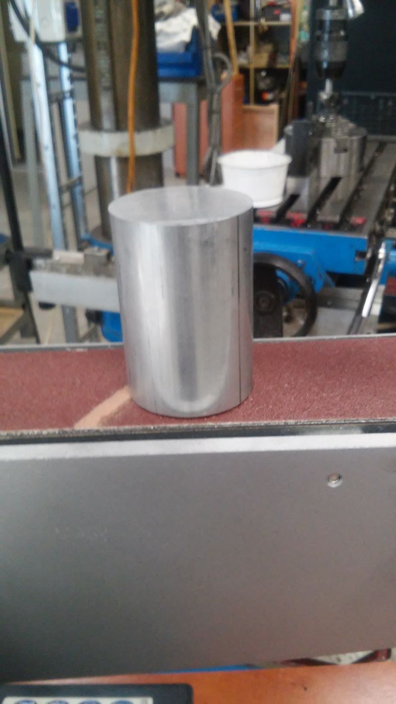

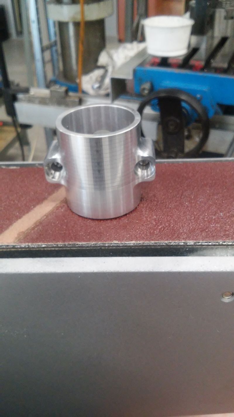

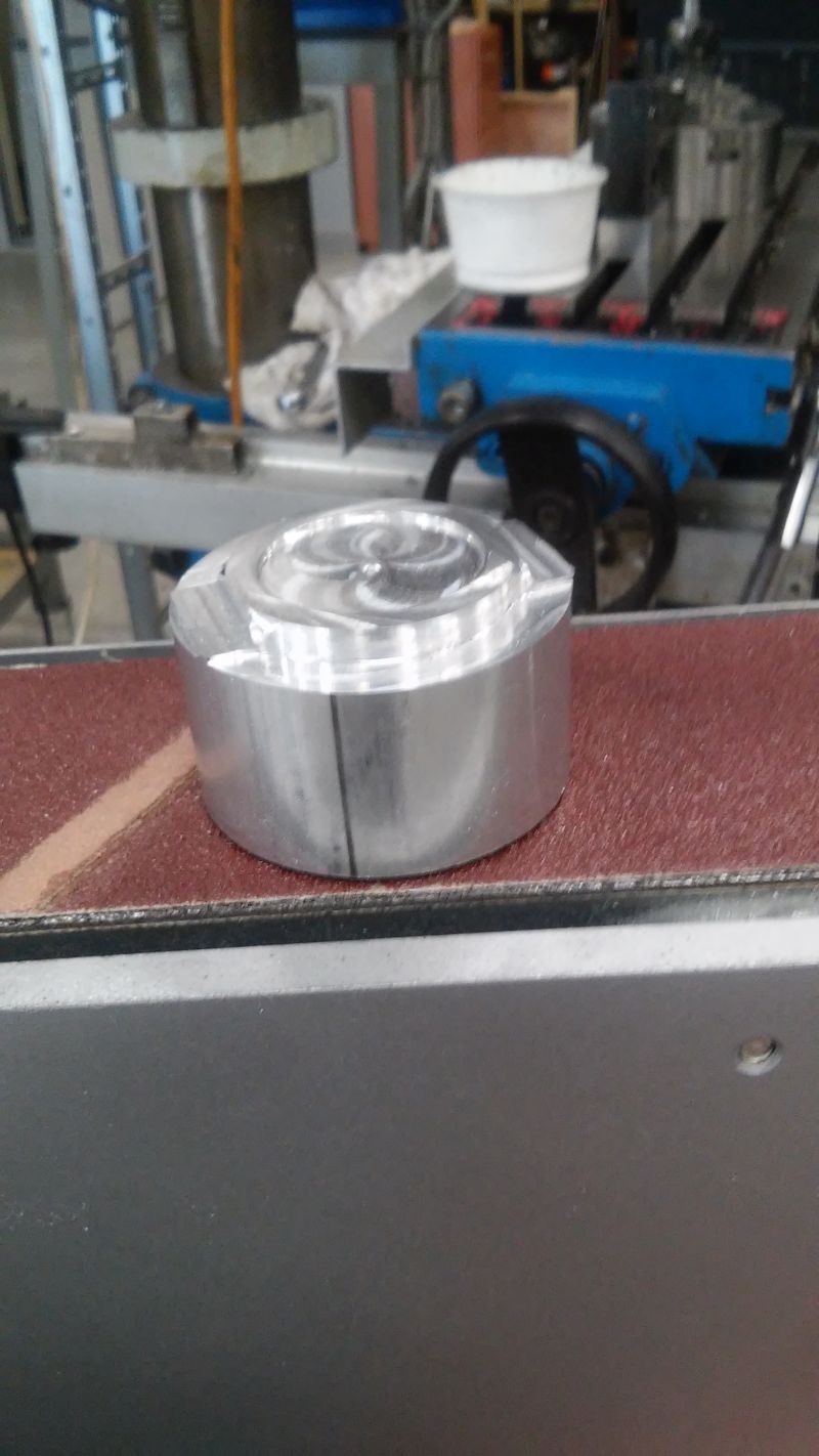

Zamieszczam fotki obrazujące że nie trzymanie za detal, podczas jego wykonywania, to nie żadne czary. :-P
Na tym kończę dyskusję w tym temacie, słowami Alberta Einsteina.
"Znane są tysiące sposobów zabijania czasu, ale nikt nie wie, jak go wskrzesić"
emeryt
A to obśmiana prze Ciebie dusza.JPG [ 127.6 KiB | Przeglądane 3699 razy ]
To produkt prawie finalny.JPG [ 105.98 KiB | Przeglądane 3699 razy ]
To jest prefabrykat.JPG [ 100.29 KiB | Przeglądane 3699 razy ]

- Pirometr ci na nic bo tu często jest jak przy pieczeniu chleba - temperatura i czas... Czasem też atmosfera w piecu ważna...
W mojej kuźni ( na fotce ) te pudełka pod piecem gazowym biorą temperaturę z termopar a czas z zegara ;)
A co ? Nie mówiłem, że to trochę CNC paleniska :rotfl:
A indukcyjny jedzie tylko na pomiarze prądu ( przekładniekiem ) w obwodzie rezonansowym
a czas odmierzam ja osobiście i to arcy chytrym sposobem.
Zrobiłem mu mianowicie "pikawkę" która sobie pika co sekundę.
Tyle razy już zdarzyło mi się zapomnieć wyłączyć grzania, że w końcu musiałem ją zrobić.
:rotfl: Teraz mi denerwująco pika kiedy piec pracuje, przez co nie zapominam :D
Nie wszystko u mnie w kuźni takie średniowieczne znowu ;)
To naprawdę nie jest aż takie siermiężne jak widzicie - ta cała technika...

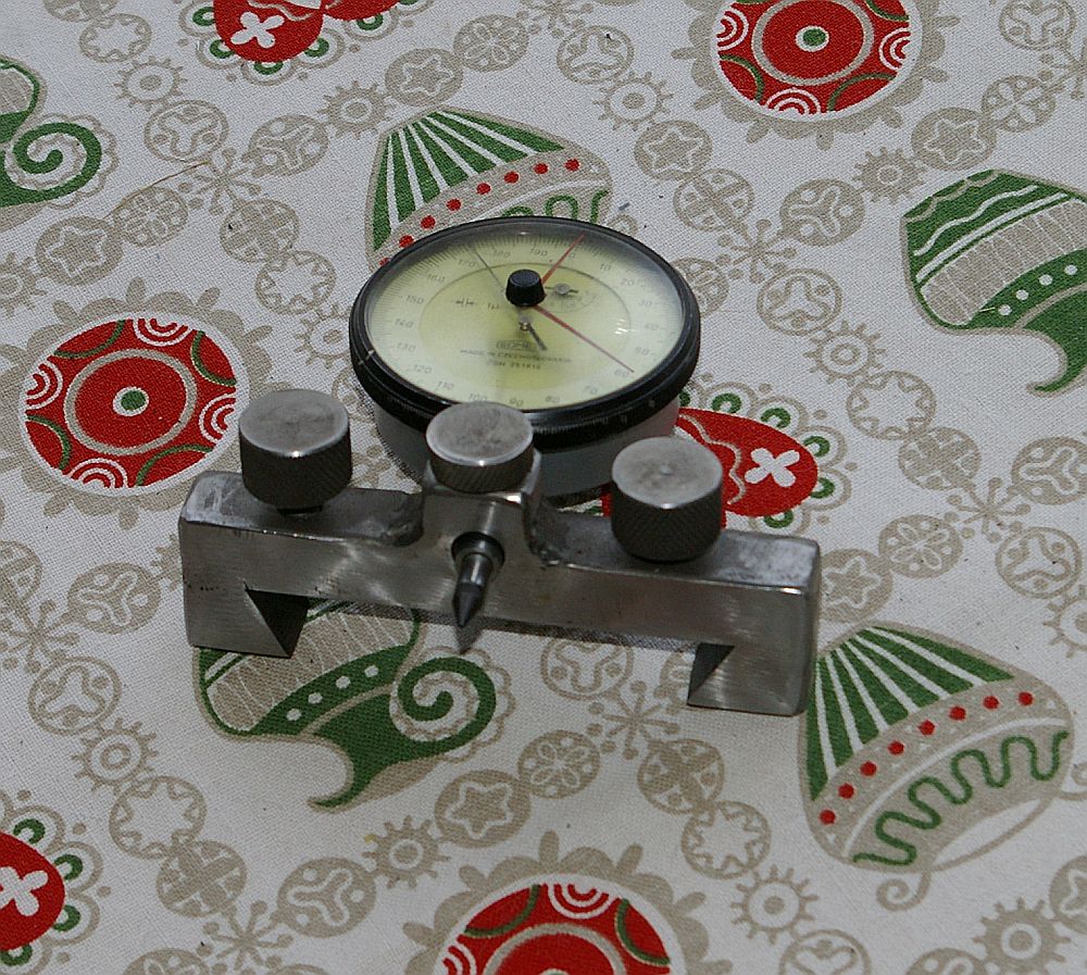

Dobra :D Schodzimy na Twoją Ziemię, ale fotki własnie zrobiłem to jeszcze wsadzę przez przekorę ;)
Wiesz oczywiście do czego jest ten przyrząd na fotce.
Rozumiesz oczywiście jak się go używa...
Ten jest dorabiany, ale niektóre tokarki ( klasyczne - nie wyczynowe. 16K20 przykładowo )
mają go w standardowym wyposażeniu dostarczanym przez producenta.
I dodatkową listwę na suporcie do jego mocowania.
Mało tego - z dokładnie tym samym typem czujnika ( czeskiego ).
Wiemy, że to mierzy po średnicy i realny wymiar musisz podzielić przez 2 - prawda ?
Czyli czujnik o mniejszej dokładności byłby tutaj bezużyteczny...
Ale powiedz mi po cholerę ludzie takie rzeczy robią i ich używają ???
Skoro na tokarce nijak nie da się w setkę - trzeba do laboratorium :lol:
Bartuss :) Ja Tobie nie mówię, że na CNC się czegoś nie da ;)
Ty mi mówisz, że podstawowa wiedza na manualu to knify ;)
cc2.jpg [ 222.16 KiB | Przeglądane 3608 razy ]
cc1.jpg [ 299.14 KiB | Przeglądane 3608 razy ]
