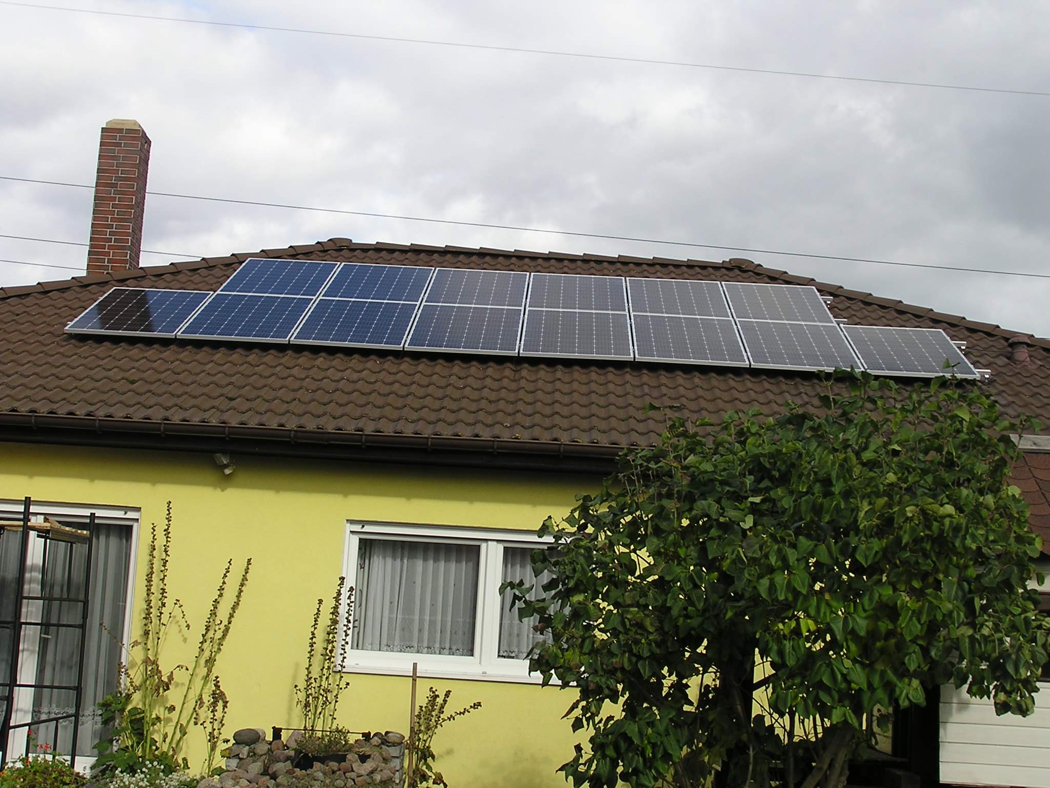

Pierwsza i trzecia fota to klasyczne, dachowe panele, za ciężkie na kajak.
A bo to fotografie historyczne :mrgreen:

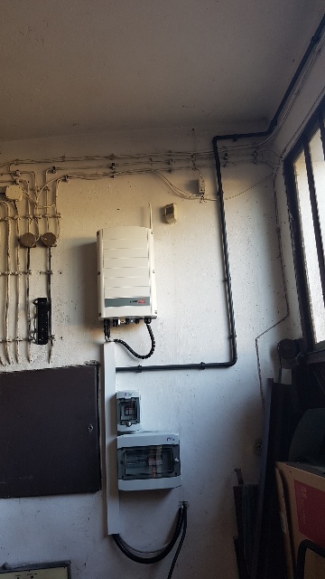

Poza tym bawię się też w domciu. Dzisiaj przyszedł zestaw 14 paneli mono 315W z inwerterem Growatt 5000
Też się w to bawię :mrgreen: . Od dwóch tygodni jestem ECO. Falownik wyliczył , że zredukowałem emisję CO2 o 257 kg :rotfl:

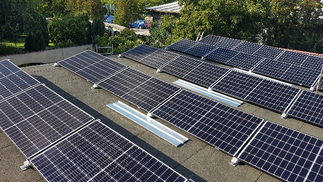

Dzisiaj założyłem stelaż:
Jutro uziom i jak pogoda pozwoli ładuję 14 paneli na dach :-)

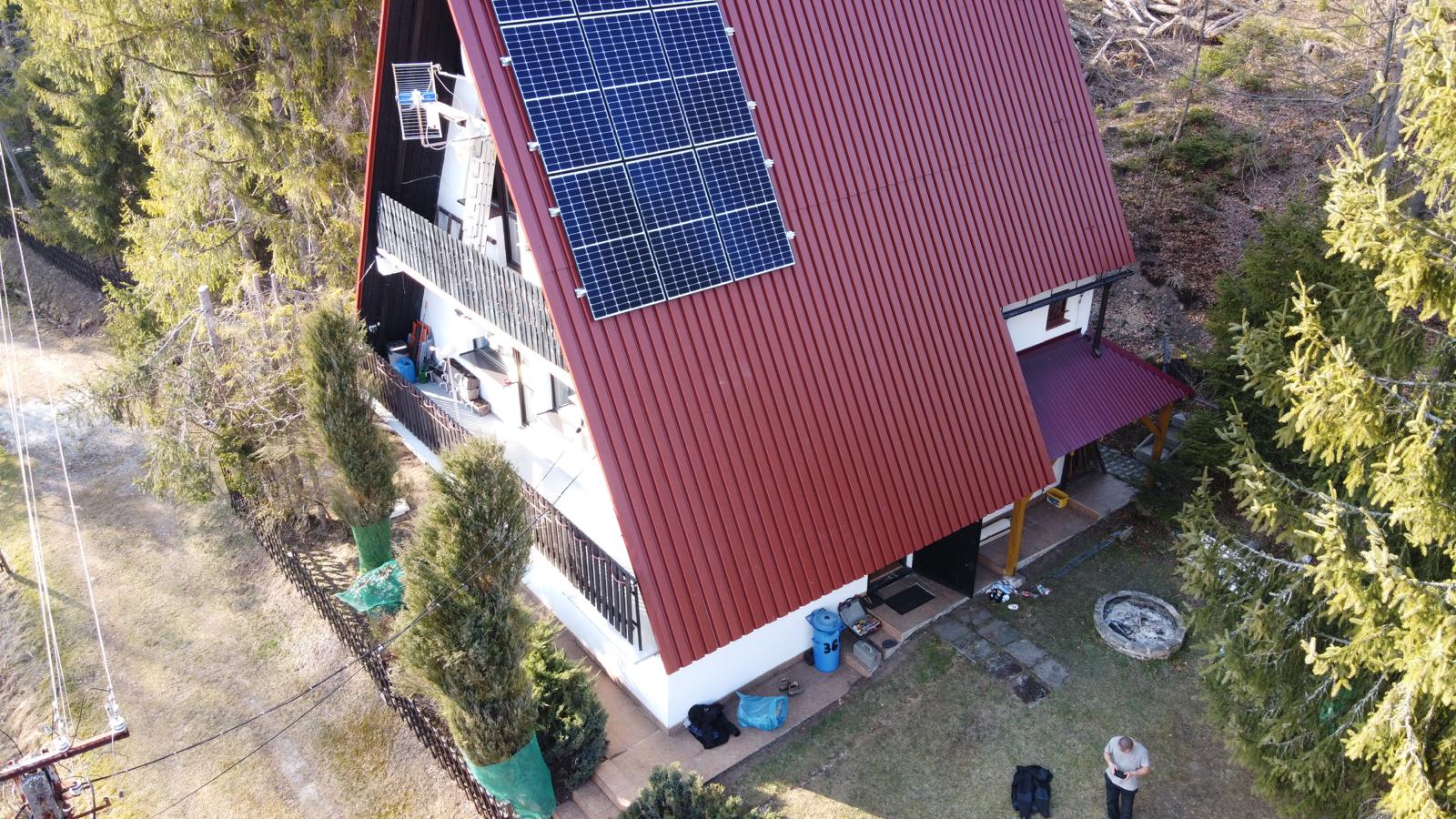

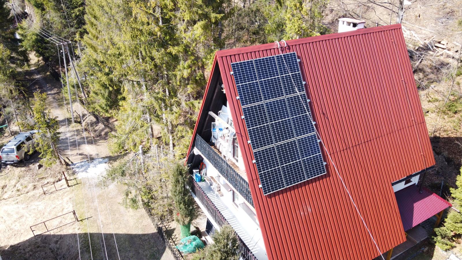

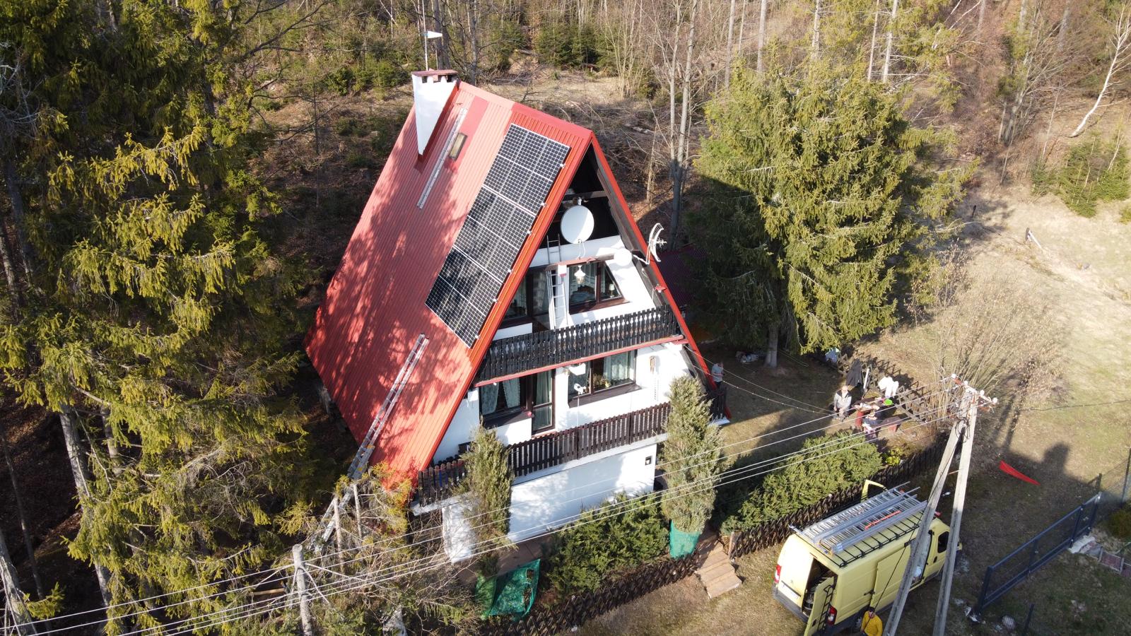

Uciekłem przed koronawirusem na dach. Panele Q Cells 345W,falownik Huawei. Instalacja zrobiona za 1.5 dnia przy sporym moim wcześniejszym wkładzie pracy w przygotowanie okablowania . Instalacja W/E- niestety. Pierwszy dzień testów i padło 20 kWh.

Jak nie chcesz mieć strat po południu, to od zachodu cza wyciąć trochę gałęzi lub drzewka.
PS
W jakie stringi masz włączone te panele?
Pozdrawiam - Paweł Dąbrowski
 Tytuł: Re: Solar
PostNapisane: 30 mar 2020, o 21:41
Posty: 3196
Lokalizacja: Gliwice
Podziękował : 461
Otrzymał podziękowań: 482
Gałęzie już podcięte. Do 16.30 zero cienia z zachodu, ale jeszcze ten wynik poprawię. Muszę mieć tylko kogoś do asekuracji przy stawianiu drabiny. Dwa stringi po 9paneli
 Tytuł: Re: Solar
PostNapisane: 30 mar 2020, o 21:45
Posty: 1860
Podziękował : 503
Ale to na dachu po wschodniej stronie? Czy jeden string po jednej stronie - wschód i drugi string zachód?
