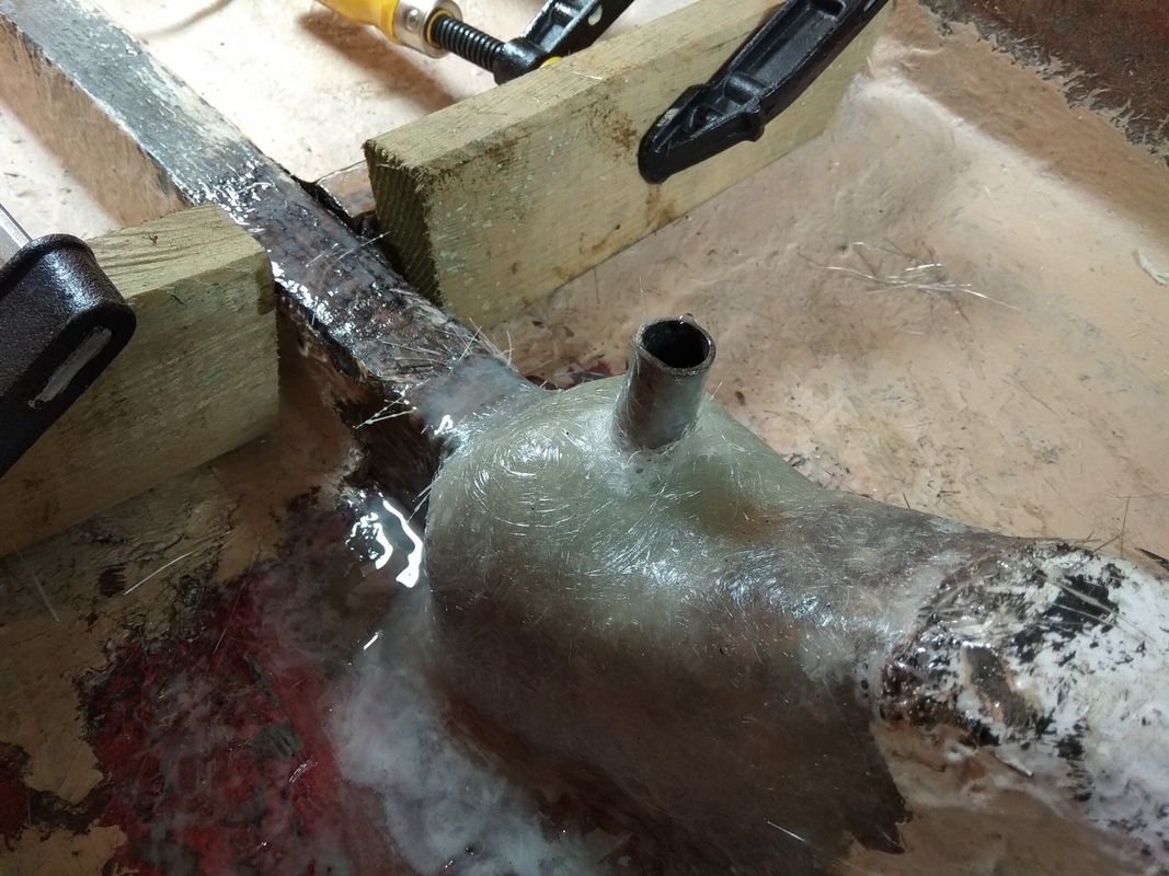

RetususClavus napisał(a):
A dlaczego tak? Dlaczego nie poliester na poliester?
Dlatego, że przyczepność epoksydu do poliestru jest lepsza, niż poliestru, do poliestru. Szczególnie w warunkach amatorskich jest to ważne.

Sprawdzałem u Tobisa w Budowa i naprawa jachtów z laminatu oraz u Roszkowskiego Mam jacht. Zakupy, naprawy, przebudowy i nic takiego nie znalazłem. Wprawdzie powtórnie ich nie czytałem ale w rozdziałach dotyczących napraw sugestii aby poliester naprawiać epoksydem nie znalazłem. Wydaje mi się, że gdyby kwestia tego iż poliester należy naprawiać epoksydem była istotna zapewne szanowni autorzy o tym by napisali. A to, że naprawa poliestru epoksydem działa nie musi oznaczać, że nie da się naprawić poliestru poliestrem. Może będzie trudniej, technologia bardziej wymagająca ale skoro ktoś olewa technologię poliestrów czy będzie dbał o zachowanie reżimów w przypadku epoksydów?
Bombel napisał(a):
Potwierdzam. Działa.
PS. Też badań nie prowadziłem :mrgreen:
Czyli masz porównanie bo naprawiałeś poliestrem i "nie zadziałało'?
PostNapisane: 11 lip 2018, o 14:17
Posty: 4848
Podziękował : 401
Po prostu nie jestem małpą i nie zatykam kranu palcem. Skoro fachowcy od lat twierdzą że ma być tak a nie inaczej to nie dyskutuję tylko robię tak jak wskazują fachowcy.
A temat był już parokroć wałkowany i wyjaśniany. Służę przykładem:
po pierwsze- porównanie właściwości klejących epoksydu i poliestru jest jak porównywanie F16 do 'kukuruźnika"
po drugie - epoksydy utwardzają się długo ale nie mają "skurczu", nie ma naprężeń i pęknięć podczas gdy poliestrowe oznaczają się szybkim czasem utwardzania i wysokim skurczem co powoduje naprężenia materiału, mikro pęknięcia żywicy, oraz niedokładne przyleganie żywicy do włókien
po trzecie - epoksydy charakteryzują się lepszymi parametrami dotyczącymi wytrzymałości na rozciąganie oraz większą sztywnością - a laminaty w "utce" jednak mimo wszystko pracują i poddawane są przeciążeniom co w połączeniu ze skurczem poliestru w czasie utwardzania zdecydowanie obniża trwałość naprawy.
po czwarte - poliester ulega hydrolizie i jeżeli jest narażony na kontakt z wodą szybko traci swoje właściwości (po to mamy warstwę ochronną z żelkotu) gdy epoksyd jest można powiedzieć niezniszczalny przez wodę
viewtopic.php?f=22&t=16219
Coś jeszcze wyjaśnić?????????
Za ten post autor Bombel otrzymał podziękowania - 2: Marian Strzelecki, robhosailor
PostNapisane: 11 lip 2018, o 14:39
Po pierwsze - jestem techniczny więc interesują mnie fakty nie figury stylistyczne.
Po drugie - a czy nie odwrotnie? Epoksyd wiąże szybciej niż poliester?
Po trzecie - nie neguję "wyższości" epoksydu nad poliestrem tylko czy różnica jest na tyle znaczna, że dyskwalifikuje naprawę kompozytów poliestrowych takimi samymi? Jeżeli jest tak źle czemu stocznie nie kleją kadłubów czy innych elementów jachtu na epoksyd? Z oszczędności?

Po pierwsze; popraw błąd logiczny.
po drugie; czy ty z nas kpisz? czy o drogę pytasz?
po trzecie; stocznie maja swoje technologie i nie za wiele o nich wiemy.
po czwarte; ostatnio jest tyle tajemnic technologicznych typu: "umyj pędzle naszym zmywaczem, a nie innym" :rotfl:
po piąte; kiedyś epoksydy były dużo droższe od poliestrów , a dziś niedużo.
po szóste; mówimy o amatorskim reperowaniu, a tu lepiej jest robić jak mówią praktycy.
po siódme; jeśli lubisz poliestry to przyklej skrzynię mieczową poliestrem do poliestra
i po kilku latach napisz nam jak trzyma.
Po ęte:
truskawki z cukrem. :evil:

Toś mi ćwieka zabił :evil: Tyle zrazy słyszałem, że epoksydem laminuje się trudniej, wiąże szybciej niż poliester, więc muszę poczytać co tam producenci piszą.
PostNapisane: 11 lip 2018, o 15:32
Posty: 14014
.... że epoksydem laminuje się trudniej
Trudniej, bo trzeba "reżimów dotrzymywać", zwłaszcza: min. temperatury i min. utwardzacza.
Gdyby komuś zbywało czasu i materiałów mógłby taką próbę wykonać bo nie interesuje nas siła zrywająca tylko co szybciej puści ...
A skąd myśl że takich prób nie wykonano już? A może stąd wiadomo? :D
Detaliczniej mówiąc użycie epoksych do drobnych naprawek wynika głównie z parokroć lepszej przyczepności, niż poliestru; dodatkowo sprzyja parokroć mniejszy skurcz, nieco lepsza elastyczność i wytrzymałość.
Oraz z warunków amatorskich napraw: stary laminat może być zwietrzały, co gorsza zawilgocony, zresztą nawet temperatura i wilgotność może być niewłaściwa w czas roboty akurat, a poliester wymaga zachowania odpowiedniego reżimu. Ba, już samo dobre przygotowanie powierzchni może też robić kłopot, gdy to w jakichsi zakamarkach... i zaczynamy rozważać prawdopodobieństwo że dobrze złapie...
A drugim argumentem jest lepsza odporność laminatu epoksydowego, na obciążenia zmęczeniowe zwłaszcza. Bo przecież naprawy robi się z powodu awarii ;)
W omawianej sprawie z tym właśnie do czynienia mamy - toć oryginalny laminat rozleciał się, w punkcie zawieszenia miecza. To może lepiej nowy zrobić lepiej? :roll:
Skutek znamy ale co z przyczyną? Może otwór pod śrubę powinien być tulejowany lub awaria powstała na skutek kolizji miecza z przeszkodą? A może ta gumowa podkładka pozwala na ruchy sworznia i stopniowe wycieranie i tak niezabezpieczonego przed wilgocią otworu lub rozwiązanie samo w sobie wadliwe i z czasem każdy laminat szlag trafi więc trzeba zrobić tak jak w pierwszym poście proponował autor wątku?
Ale to mnie nie pytaj. Jako żem już wspomniał że fabryczną skrzynkę w Foce od razu oblaminowywalim dodatkowo. Epidianem akurat, ciekawość czemuż :roll: Tymże dorobione były też wręgi, denniki, a i sklejenie skorup; i co Ci powiem? Że trzymało? :lol:
Istnieje technologiczny powód dla którego laminat poliestrowy robi się cały naraz, jednym ciągiem; nie słyszałeś? :)

Dokupiłem do posiadanej maty emulsyjnej Epidian 53 z Z1, dorobiłem tuleję z podstawą w kształcie przekroju kanału wieszaka, dam pasek maty od spodu, następnie po zeszlifowaniu z zewnątrz położę kilka warstw, oblaminowując tuleję, której nadmiar później utnę równo z laminatem.

zaspokojny napisał(a):
...następnie po zeszlifowaniu z zewnątrz położę kilka warstw, oblaminowując tuleję, której nadmiar później utnę równo z laminatem.
My tu już co najmniej o księżycu, :-P a Ty wciąż swoje.
Z1 i E-53... jakie to banalne :kiss:

i rękawice gumowe też sobie kup i przyłbice na opary.
pozdrawiam Bartosz

RetususClavus tak, tuleja była brana pod uwagę :). I duża nakładka z góry, jak dłoń pierś sportową, czule obejmująca żywiczną gałę ;).
