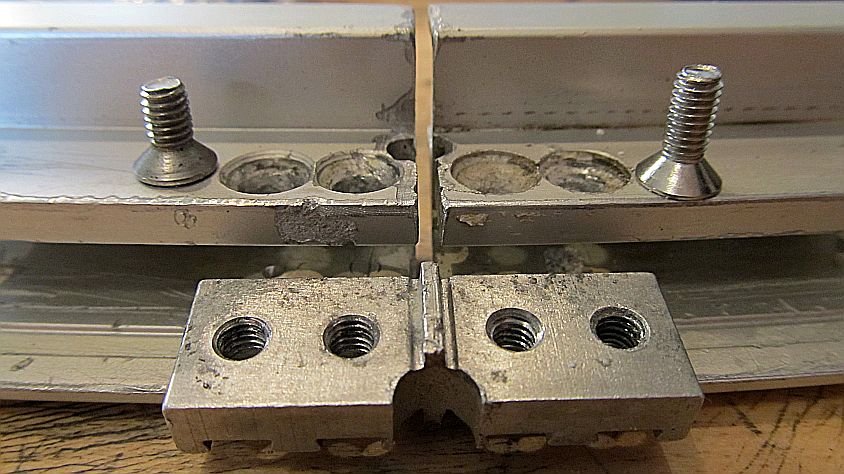

Patrz na poniższą fotkę i przyjrzyj jej się uważnie, bo może nigdy takiego okienka nie rozbierałeś:
Fot. 1.JPG [ 106.81 KiB | Przeglądane 5802 razy ]
Dwie ramki tego okienka skręcane są mechanicznie przy pomocy takiego pośredniego elementu (konkretnie dwóch takich sztuk) - posiadającego cztery gwintowane otwory, w które to otwory wkręcane są fabrycznie śrubki.
Teraz patrz uważnie - fabrycznie wkręcane były śruby takie jak ta po lewej stronie.
Długość ich części gwintowanej to 6 mm i jest to błąd technologiczny.
Śruby te - do czego doszedłem metodą prób i błędów - powinny mieć gwint dokładnie 4 mm dłuższy czyli 10 mm - taki jak ma ta śruba stojąca po prawej stronie na zdjęciu a zakupiona przeze mnie w sklepie ze śrubami.
Przy zastosowaniu do tego połączenia śruby takiej jak oryginalna (stojąca po lewej stronie zdjęcia) śruba ta wkręca się tylko w część gwintu w tym elemencie pośrednim co spowodowało urwanie części owych gwintów.
A moja śruba - ta dłuższa - wkręca się w całość gwintu w tym elemencie pośrednim a nawet odrobinę z tego gwintu wystaje.
A czemu pourywało te gwinty z tymi oryginalnie wkręconymi śrubami ?
Ano temu, że owe śruby (nierdzewne) wkręcone są w aluminium (robiącym za nakrętkę) tylko w część jego grubości, co przy fakcie za krótkiej śruby spowodowało efekt pourywania tychże gwintów.
Wszystkie gwinty w tych elementach pośrednich - w sumie 16 gwintów - musiałem w swoim przydomowym warsztacie ponownie przegwintować a do montażu ramek zakupić dłuższe śruby M4x10.
I tu masz pytanie nr 2 - czemu szacowna firma LEWMAR chrzani tak podstawowy fakt jak użycie do montażu ramek nie odpowiedniej długości śrub ?
Bo skręcenia tych ramek za krótkimi śrubami skutkuje tym, iż nie można ich ścisnąć z odpowiednią siłą zapewniającą końcową sztywność całości takiej konstrukcji.
Świadome pieprzenie produkcji, błąd technologiczny czy brak kontroli jakości ?
Do tego dochodzi jeszcze jedno pytanie - wkręcając na sucho nierdzewkę w aluminium powodujemy - wcześniej czy później - korozję tegoż aluminium ze skutkiem takim, że taki gwint aluminiowy zaczyna się powoli rozsypywać w pył tlenku glinu.
I tak tutaj właśnie było - masz więc do tego punktu pytanie dodatkowe - czemu wytwórca okienek nie może zabezpieczyć jakimś smarowidłem owych gwintów przed korozją ?
Masz więc dwa kolejne pytania.

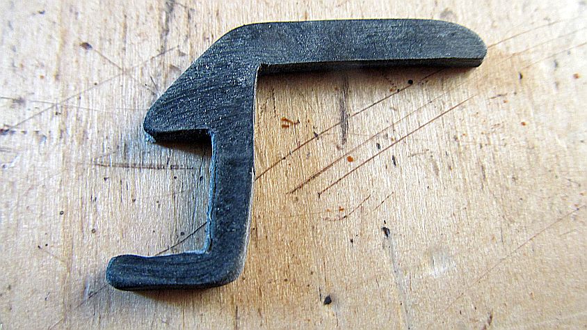

Teraz masz temat następny - patrz na fotkę:
Fot.3.JPG [ 131.86 KiB | Przeglądane 5802 razy ]
Idąc za dobrą radą naszego Kolegi Pawła dorobiłem cztery takie gumowe podkładki.
Dorobiłem je z materiału odpornego na UF o grubości odrobinkę przekraczającą fabryczną szczelinę pomiędzy ramkami - różnica rzędu 0,5 mm.
I już próbne złożenie całości tych ramek z użyciem moich śrub wraz z tymi gumowymi podkładkami dało oczekiwany efekt tzn. sama nawet ramka - bez włożonej szyby (co tak naprawdę zapewnia dopiero sztywność konstrukcji) zapewnić powinna wodoszczelność tego połączenia a stwierdziłem to wykonując prymitywny test szczelności ta samą metodą, którą wykonałem na samym początku poszukiwania przecieku.
Nie chce być złośliwy a tym bardziej ciągnąć tego w nieskończoność ale czy mógłbyś na koniec potwierdzić wymiary tej uszczelki-korka bo wkradła się chyba mała rozbieżność.
No i najważniejsze na czym ma polegać wyższość „gumyUF” nad użytą masą klejąco-uszczelniającą.
2 mm grubości a fabryczny odstęp pomiędzy ramkami był rzędu 1,5 mm, więc musiałem zdrowo się nagimnastykować - żeby nie powiedzieć "napierd...ć -, aby obie części ramek złożyć ze sobą i skręcić je, uszczelnić i wyczyścić nadmiar tego uszczelniacza z elementów skręcanych :rotfl:
PS a moja Marzena pytała potem ile bym wziął od obcego za taką robotę :rotfl: :rotfl: :rotfl:
Nad tym, że użyta przez producenta "masa klejąco- uszczelniająca" po latach użytkowania wykazała podczas mojej inspekcji pęknięcie (i co za tym idzie źródło przecieku) a użyta guma - anty UF - wraz z SIKĄ 291 - mam nadzieję mieć takiego pęknięcia nie będzie.

w szerokich szczelinach może dojść do rozerwania masy lub jej odspojenia się od krawędzi.
I to było właśnie Paweł przyczyną przecieków (lub przesączania się wody) przez to nieszczęsne połączenie ramek w tymże okienku.
Tyle, że trzeba było do tego dojść, żeby wiedzieć z czym się walczy i na to poświęciłem naprawdę sporo czasu, ale nasz interlokutor nie mając przed sobą przedmiotu przecieku czyli owego okienka z góry orzekł, iż:
