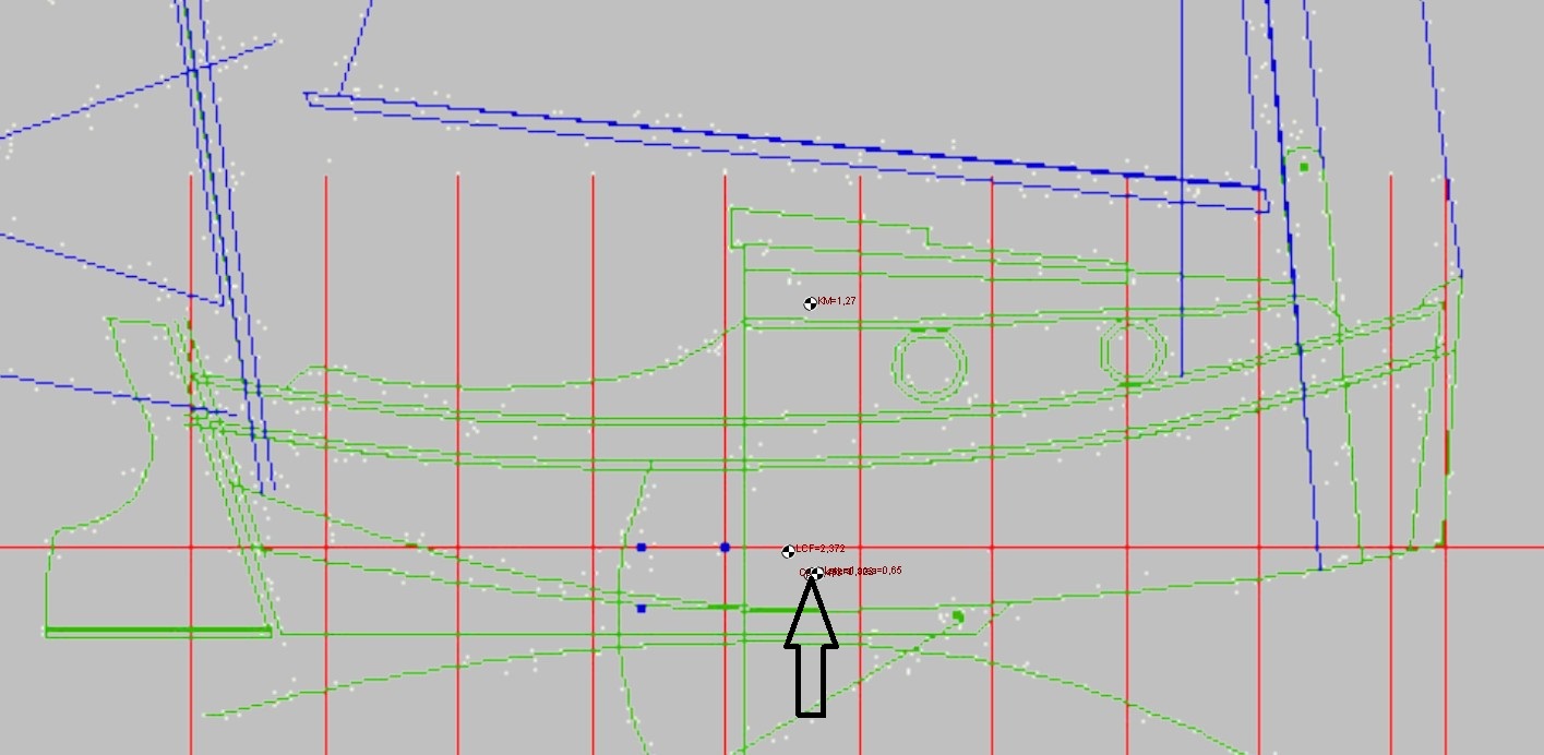

Wtedy Gunkholer nie miałby falszkila pod dnem, ale zanurzenie byłoby podobne ...
Bez falszkila to już nie będzie to samo. Ten, który jest przedłuż w przód do dzioba i na stewie dziobowej wystaw aż nad pokład.
A z uwag. Niepokoi mnie kształt kadłuba na rufie. Skośno denny przekrój to zmniejszenie wyporu w części rufowej i przesuniecie środka wyporu w stronę dziobu. Aby zrównoważyć ciężar załogi w kokpicie trzeba będzie balast przesunąć mocno wprzód. Trzeba by to wrysować i przeanalizować ciężarowo.
Sprawdziłem z grubsza, ponieważ brak rysunku z góry. Strzałką zaznaczyłem środek wyporu. Trzeba teraz zrobić przynajmniej zgrubną analizę mas w raz załogą, ale już teraz widać, że balast trzeba będzie dać mocno z przodu. Fajnie by było mieć środek wyporu "pod Basią".
Przemek

PostNapisane: 26 sty 2019, o 00:20
Posty: 1013
Lokalizacja: Brzozów
Podziękował : 57
Otrzymał podziękowań: 186
Powinno być "pod Kasią".
Przemek

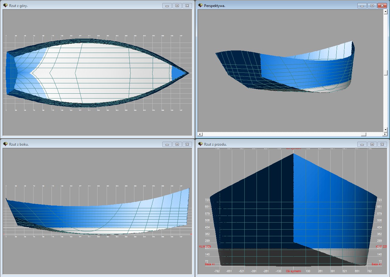

Mniej więcej, kadłub wygląda tak:
Gunkholer.jpg [ 186.03 KiB | Przeglądane 3424 razy ]
Gunkholer.fbm [60.2 KiB]
Pobrane 104 razy
PostNapisane: 26 sty 2019, o 09:33
Posty: 879
Otrzymał podziękowań: 159
I chyba właśnie o to chodzi Robertowi ?
Mirku ! A płaty poszycia też możesz rozrysować ?
PostNapisane: 26 sty 2019, o 13:08
Posty: 9324
Otrzymał podziękowań: 2225
Nie mogę, bo to nie moja łódka. Przekroje są na chybił trafił, Robert zapewne je skoryguje, jak i całość ulegnie poprawkom. Plik jest po to, żeby obejrzeć bryłę i więcej zobaczyć. A szanowny autor ma dodatkowe narzędzie do rysowania i analizy.
