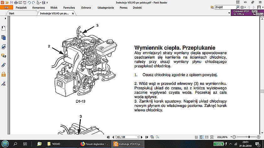

Co do przepłukiwania układu wewnętrznego to w całej literaturze dla użytkowników silników VP znalazłem jedynie taki krótki opis dotyczący tylko wymiennika:
Przepłukiwanie wymiennika.jpg [ 82.51 KiB | Przeglądane 3997 razy ]
Nic więcej - żadnych innych zaleceń - płukania układu wewnętrznego w VP nie znalazłem.
ins napisał(a):
Odłącza się koniec węża zasysającego od zaworu dennego, zamknitego! i wkłada do wiadra z specjalnym płynem, ja stosuję zamiast drogiego płynu, zwykły ocet z wodą i uruchamia się silnik. Oczywiście na burcie powinno być wiadro by nie zanieczyszczać wody.
Ale to dotyczy układu zewnętrznego.

ins napisał(a):
Powinno się płukać, z jakimś czynnikiem "odkamieniującym" zresztą zaburtowe silniki też.
Zgadzam się - jak widzisz nawet jest o tym w instrukcji co firma VP zaleca.
I to płukanie wymiennika zalecają co 500 h lub co dwa lata.

To ja tylko dodam na obecnym etapie, iż zamiast roztworu octu można zrobić roztwór z kwasku cytrynowego. Też dobrze żre kamień.
Pozdrawiam - Paweł Dąbrowski

Mój Vetus też nie jest najmłodszy i jak pisałem wprawdzie ma dwuobwodowy układ chłodzenia także nie ma zbiornika wyrównawczego.
Planuję od dwóch lat taki zamontować ale nie znalazłem nic prostego do zawieszenia na ściance komory silnika. Musiałbym także sprawdzić, czy korek ma tylko zawór upustowy, co jest mało prawdopodobne czy standardowe dwa zawory: upustowy i powrotny. W pierwszym przypadku trzeba dopasować inny korek gdyż inaczej wyrzucony do zbiorniczka nadmiar płynu nie wróci do układu po jego ostygnięciu.
W Chorwacji średnio silnik chodzi 20 - 30 h na tydzień, a jak nie ma wiatru to bywa 60, czyli wystarczy jeden sezon.
Piotr Siedlewski
