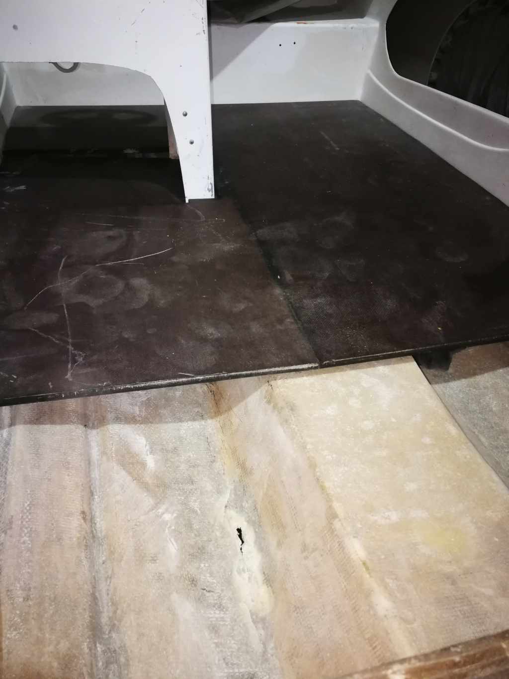

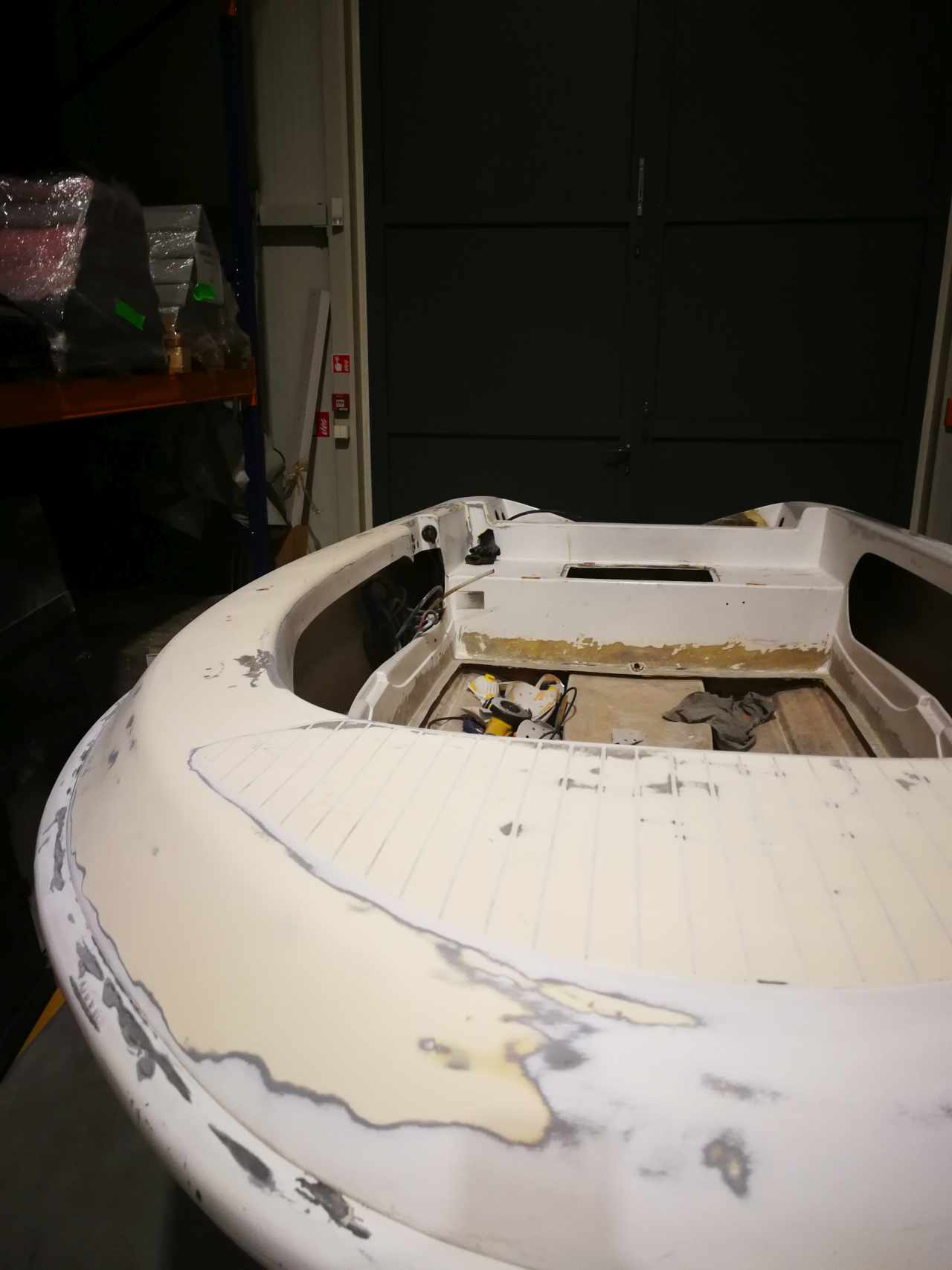

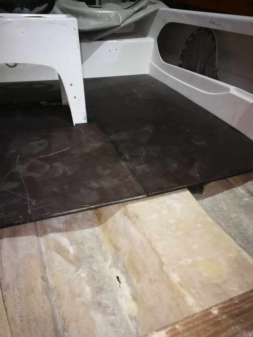

Lodka dostanie nowa podloge .
Sklejka wodoodporna . 18mm
Chce ja zalaminowac od dolu ( do okola) ..
Wlozyc tak jak teraz ... i zalaminowac po calosci . .
MOze byc . . ?
Ile razy do okola oklaic plyte ?? tkanina 300g.

Sklejka grubości 18mm to sporo. Nigdzie nie podparta w środku? Zastanawiam się, po co ją laminować?
Jako przykład moja łódka, pokład rufowy, górne pokrycie komory wypornościowej - sklejka grubości 6mm, podparta w środku o tak:
https://photos.app.goo.gl/3tkgrg3qmWxRjpX68
Gotowe wygląda tak:
https://photos.app.goo.gl/8q69bfudokMzGjRa6
Nie laminowany! Przyklejony na epoksyd E6011 zagęszczony krzemionką. Pokryty obustronnie, trzykrotnie epoksydem E6011, metodą mokre, na mokre. Można swobodnie stanąć, no, może nie skakać, ale stanąć, uklęknąć, usiąść itp.
Ławki, które dorobiłem wbrew projektowi. Długość ca 120cm, sklejka 6mm usztywniona listewkami 35/20mm, zamocowane rozłącznie, na śruby, do grodzi i niczym niepodparte w środku długości. Nie laminowane. Pokryte epoksydem j. w.
https://photos.app.goo.gl/amhqGuPzdFjLk9q89
https://photos.app.goo.gl/AXqSpLytHNTdJAtGA
Swobodnie na nich siedzę, ale i klękam, nie obawiam się stanąć. Nie skakałem po nich, bo są do siedzenia.
Naprawdę zastanawiam się, po co aż tak laminować podłogę ze sklejki 18mm? Zrobiłbym lekkie podparcie w środku rozpiętości podłogi i zainstalował otwory rewizyjne z deklami Holta, żeby umożliwić okresowe wietrzenie i sprawdzanie, czy woda się tam nie zbiera.

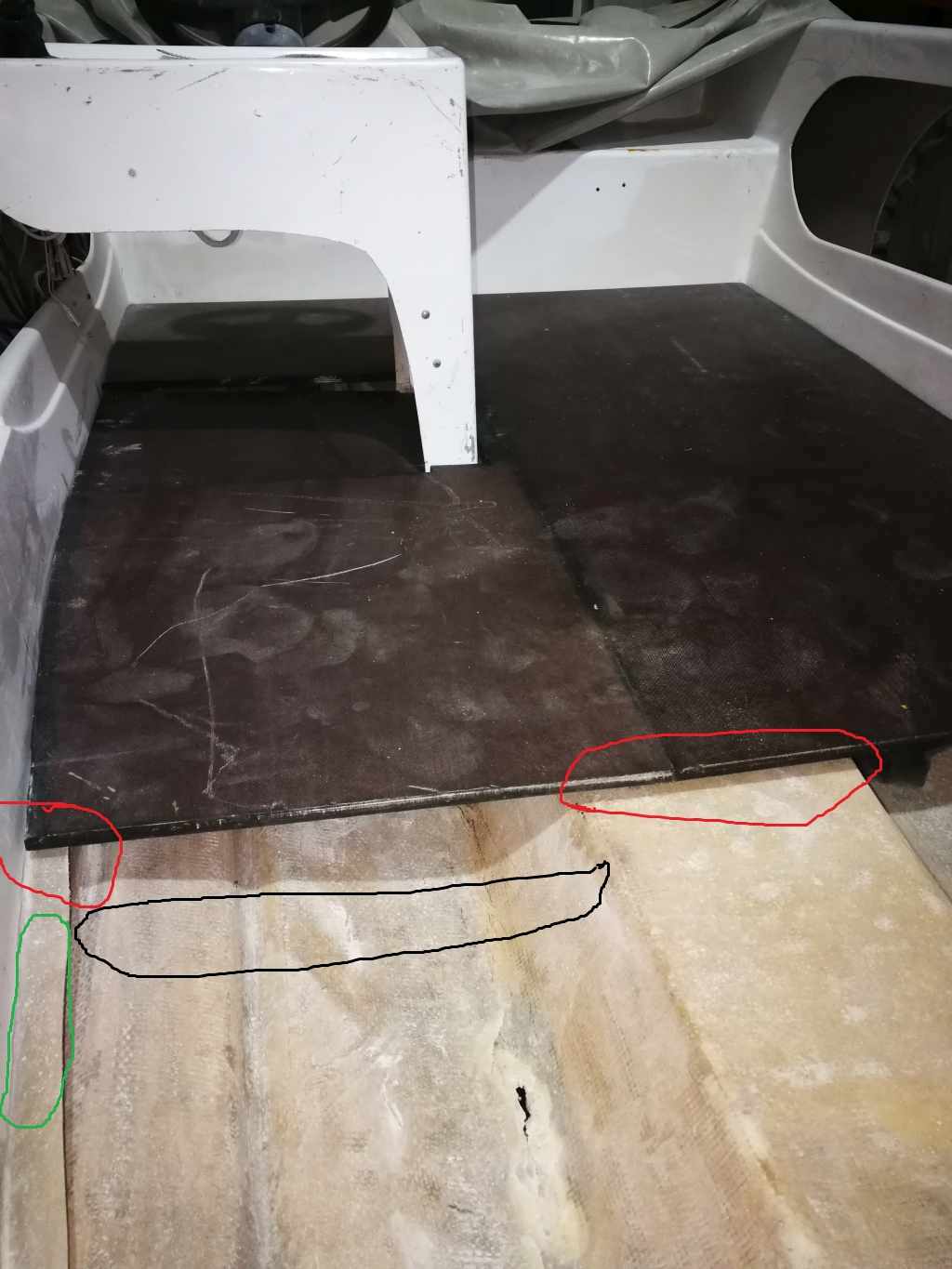

Sklejka 18 poniewaz na byla podloge z laminatu mialem taka nalozona i chce ja wykorzystac.
NA czerwono zaznaczone punkty podparcia . Z lewej strony bede chcial ten maly kawalek troche wzmocnic tkanina ., poniewaz troche maly jest a tam bedzie dosc duza sila.
NA srodku bedzie podparcie na tunelu, miedzy laminatem a drewnem bedzie pianka tak jak bylo w oryginale.
NA czarno zaznaczona jest pusta przestrzen . WIec jesli dam plyte 6 mm to bedzie sie uginala , 2 punkty podprarcia z lewej i prawej. PRzy wykorzystaniu materialow ktore mam 18mm nic sie nie ugina stabilne to jest.
No ale to nic nie laminowac . .? To woda bedzie sie lała do srodka . a chcialem poklad szczelny zrobic . Odplyw na koncu lodzi i tyle . Chodzac caly czas po tym bedzie ugniatalo ( podparcie) dno . . w jakims tam stopniu . 18 mm podparte po bokach sztywne i mam juz dosciete na wymiar .
Ps. Nie mam pomyslu jak podparcie zrobic dlatego tez 18mm . Podparcie wtedy bdzie dotykalo dna lodzi .. . jakos nie podoba mi sie to .
Bylem pomierzyć - miedzy punktami podparcia 50 cm . zaznaczone na czarno .

Zrobisz z osiemnastki i będzie git. Ja bym nie laminował po całości a tylko krawędzie. Reszta pokryta epoksydem 3x mokre na mokre. Wytrzymałości aż nadto. No chyba, że się boisz, że podkutymi buciorami ktoś Ci zarysuje tę podłogę, to wtedy jedna warstwa ochronna, żeby się nie przecierało - od zewnątrz, bo ode środka, to po kiego? No i, na pewno, zrobiłbym te otwory inspekcyjne z deklami Holta - to podstawa, bo wewnątrz zawsze będzie wilgoć, chociażby z kondensacji pary wodnej, która zawsze jest w powietrzu atmosferycznym. Otworzysz dekle, zajrzysz, czy wszystko gra i zostawisz otwarte do wysuszenia komory np. w hangarze na zimę, czy pod plandeką. Potem zakręcisz dekle i na wodę. Nic nie zgnije.

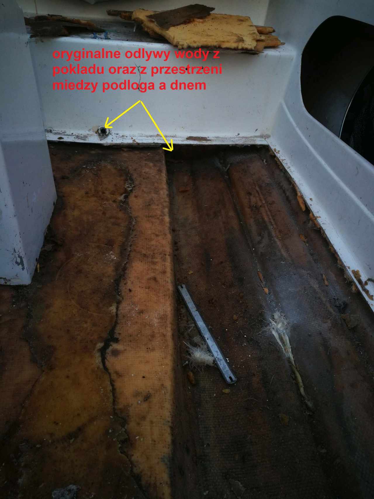

Ok dobry pomysl z rewizjami .. podleje podloge po krawedzi . Proche lipa ze nie jest z jednego kawalka ale akurat taki material mialem i go wykorzystalem . JAk przejade go epoksydem x 3 to tylko od wewnatrz..?

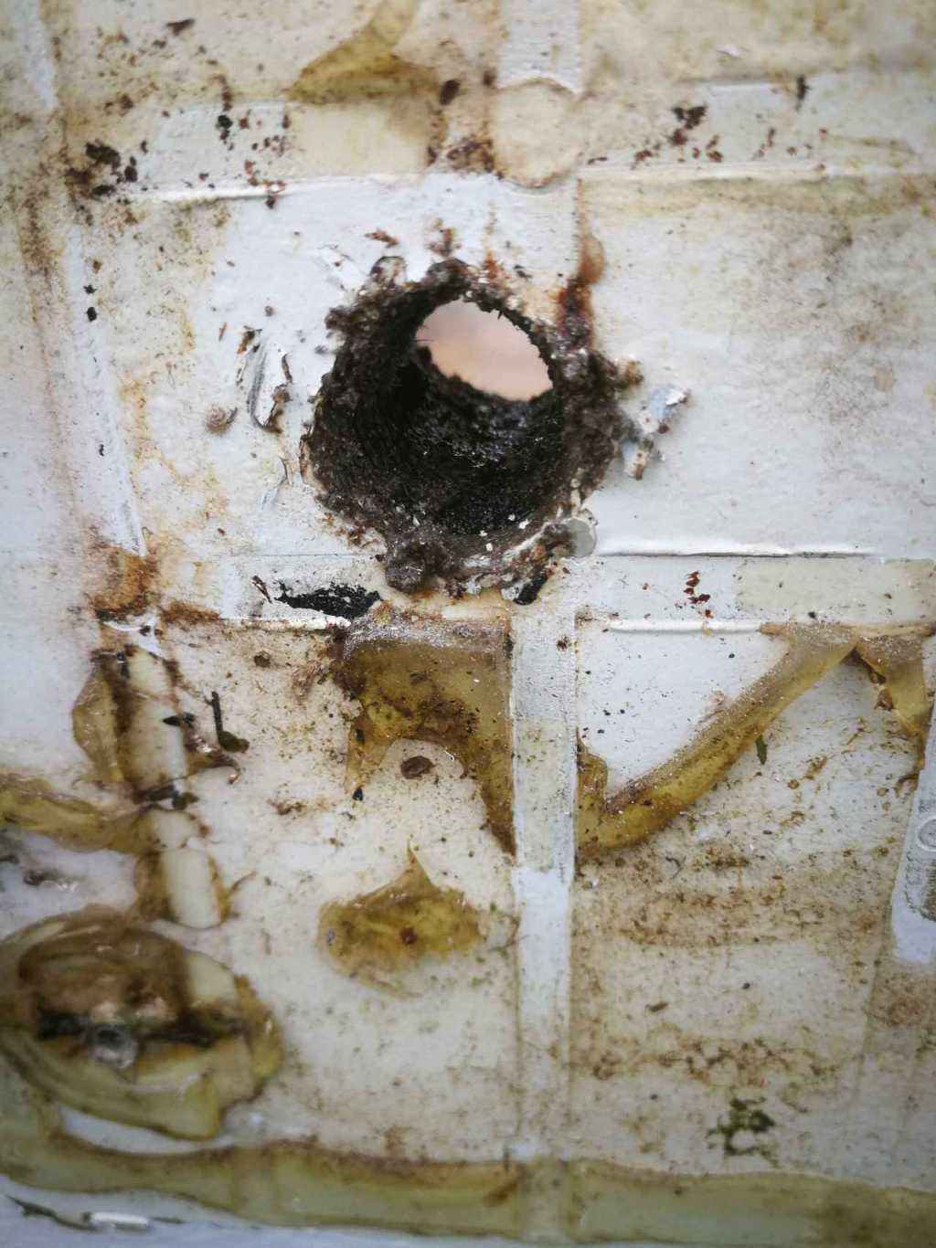

NA gore nie chce epoksydu bo plyta jest antypoślizgowa i nie wiem jak bedzie sliski epoksyd podczas deszczu .
DLatego chcialem uszczelnic poklad i zrobic odplyw w tym miejscu .
Zaznaczone na czarno .
NA 2 zdjeciu oryginalne odplywy wody . JEdnego nie widac za ciemno jest .
Ale on tam jest heheh . .
za ta sciana sa 2 pompy zezowe .
zxc.jpg [ 109.83 KiB | Przeglądane 4878 razy ]

Obustronnie. Przynajmniej ja tak robię. ale skoro masz zewnętrznie zabezpieczone już, to tylko wewnątrz.
Odpływ nie zaszkodzi. Uszczelnisz pokład/podłogę wciskając kit szpachlowy, Epidian+krzemionka+utwardzacz, a następnie, naklejając pasek tkaniny na połączeniu dwóch płyt sklejki. No i dookoła, tam gdzie sklejka opiera się na burtach - tam powinno się użyć szpachelki o zakończeniu zaoblonym, żeby wyszło równe wypełnienie pachwinowe.
Ten drugi otwór odpływowy, pod podłogą, wewnątrz komory, to trzeba zachować, udrożnić i zrobić tam szczelny korek - jakby coś wpłynęło za wiele, to na brzegu da się wylać.

Plyta 18 mm jest wodoodporna z jednej strony sliska z drugiej antypoślizgowa. wodoodporna. Od wewnątrz moge przejechać w celu zabezpieczenia laczenia plyt aby przez szczeliny woda nie lala sie do srodka .
Krzemionke mam wiec tez taka mase naloze na polaczenia.
CO do laczenia z butra to o takiej szpachelce pierwsze slysze ale kupie heheh .
Otwor wewnatz ( przepust ) jest ok . CO do wyrzucania wody to sa w tyle 2 pompy zezowe .. wiec ... same wypompuja prawie do zera.
Ajak chce wby bylo sucho to wystarczy szmakta troche przetrzec i jest ok .
Badz po plywaniu otworzyc korki spustowe i odparuje.
Lodka nie stoi na wodzie . Tylko zrzucam na czas plywania . Najdluzszy okres jaki stala na wodzie to chyba 2 tygodnie Chorwacja.

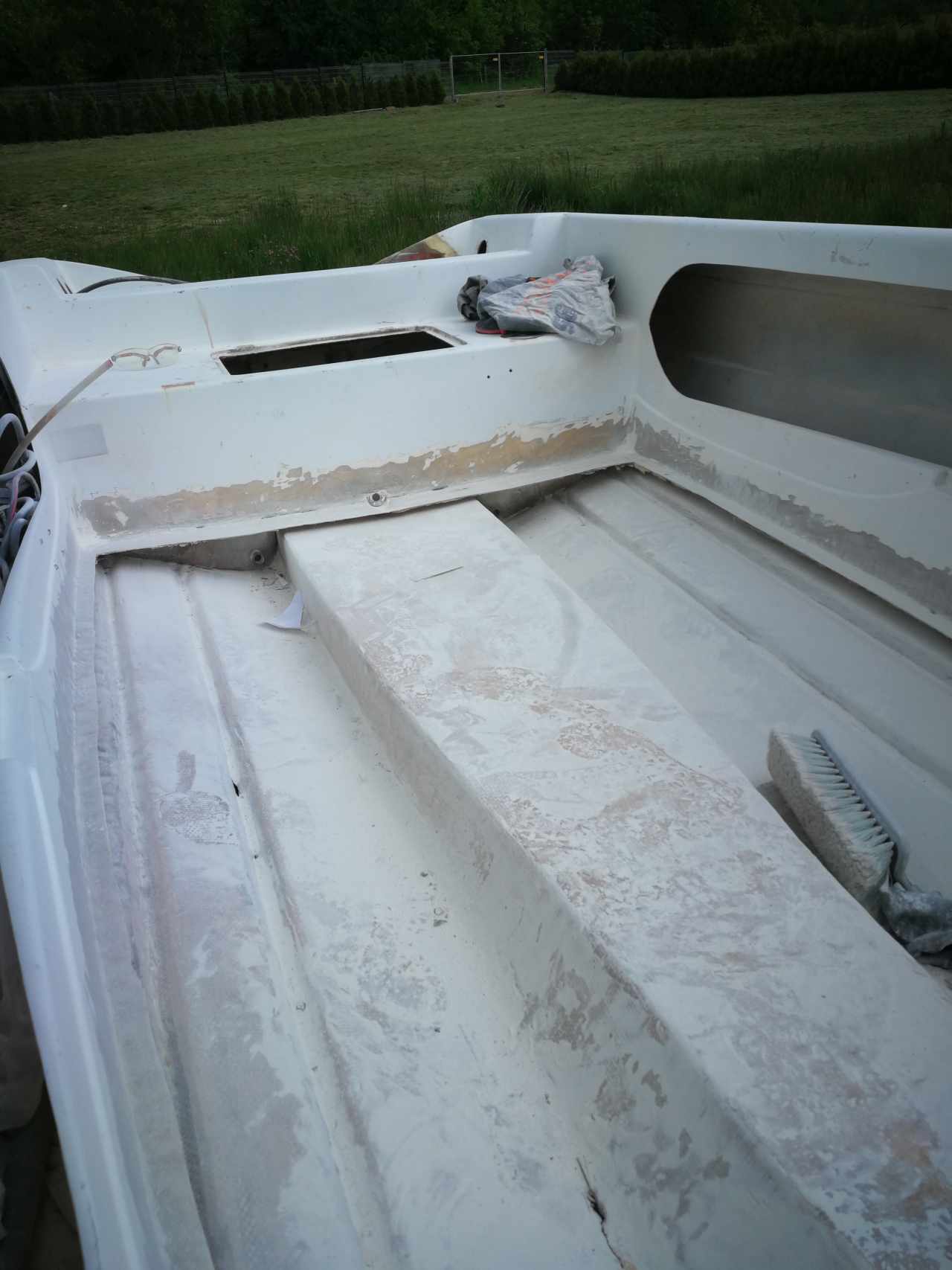

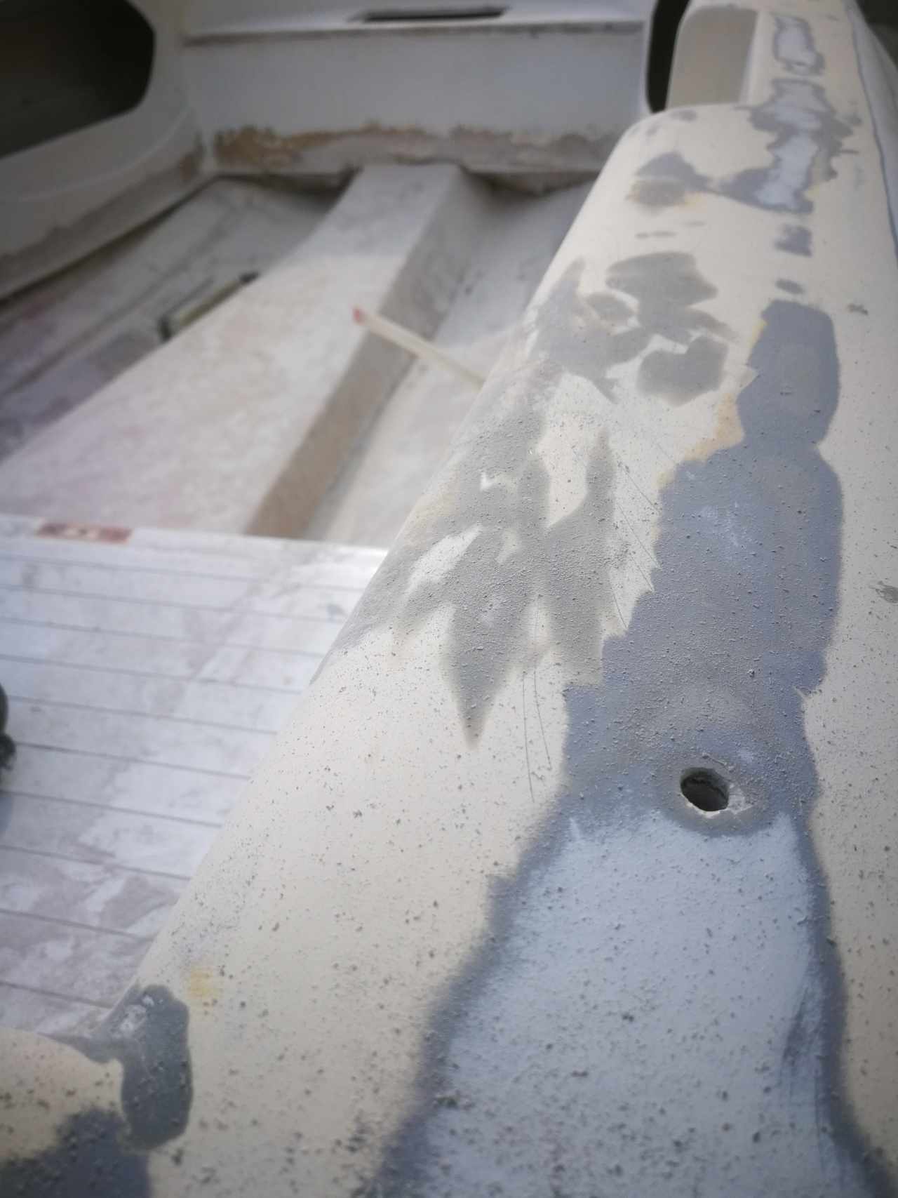

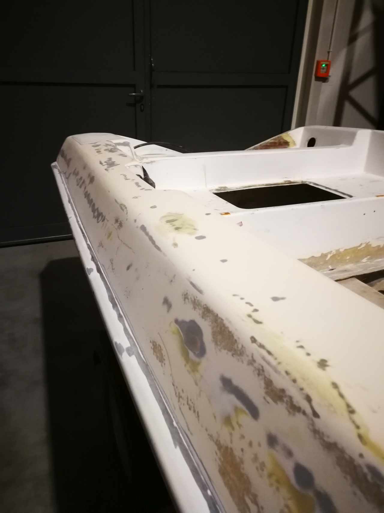

Poeciecie do laminatu bo bede wzmacniam wystajacy rant tkanina . . bo na tym malym kawalku bedzie trzymala sie podloga. No i wszystko z lodzi sciagnete silnik elektryka prawie cala . . pompy zezowe . .
Szlifowanie boku wiekszosc rantu recznie . .Samemu to masakra .
Plaskie powierzchnie to maszyna .. ale zaokragnenia to papier i recznie jazzzzzzddda.....

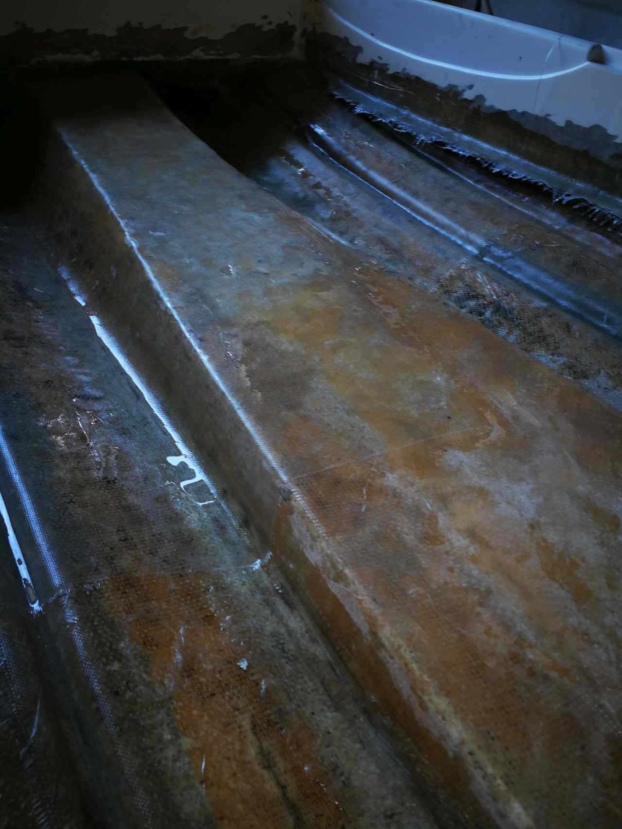

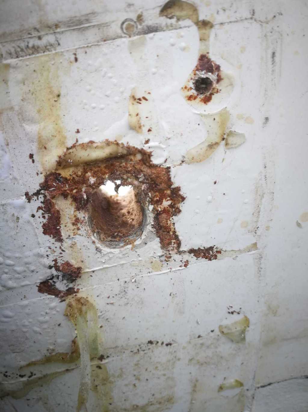

Teraz pytanie :
W momencie zalozenia silnika 2 sruby sa pod woda jak widac na zdjeciach nie bylo to super uszczelnione ( zdjecie 1 pod linia wody zdjecie 2 nad linia wody .) Widac ze drewno TEKOWE troche przyjelo wody . Teraz sie suszy ale chce to w jakis madry sposob zabezpieczyc.
Oraz ostatnie zdjecie chce wzmocnic ten element - jest tak dziwnie ryflowany . OD spodu nie mam jak sie tam dostac. NAlozyc na gore tkanine .. ?
WLasnie putanie przeciete dno chce uzupelnic sama zywica "do rownego" i pozniej nalozyc z 3 warstwy tkaniny . moze byc . .? Nie moge dodac 4 zalacznika zdjecie wrzuce jak ktos da komentarz ;-)

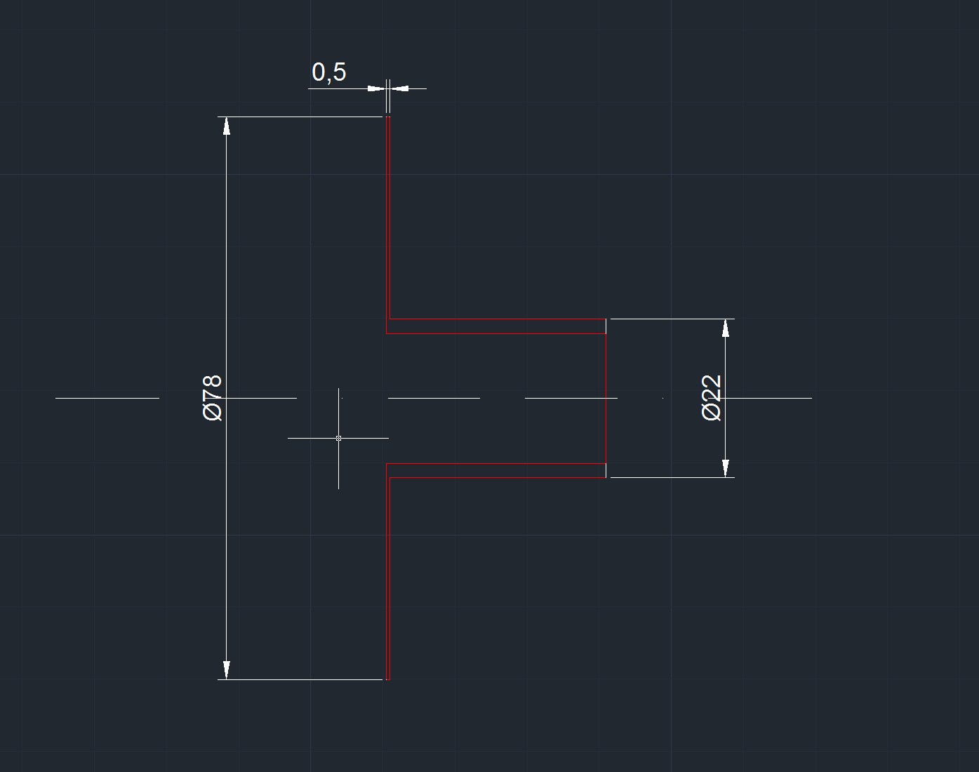

Dziury w pawezi chce zabezpieczyc takimi tulejkami . Bede je wsadzal od strony wody .
Podkladka specjalnie cienka 0,5mm zeby nie przeszkadala pod podkladke pojdzie klej .

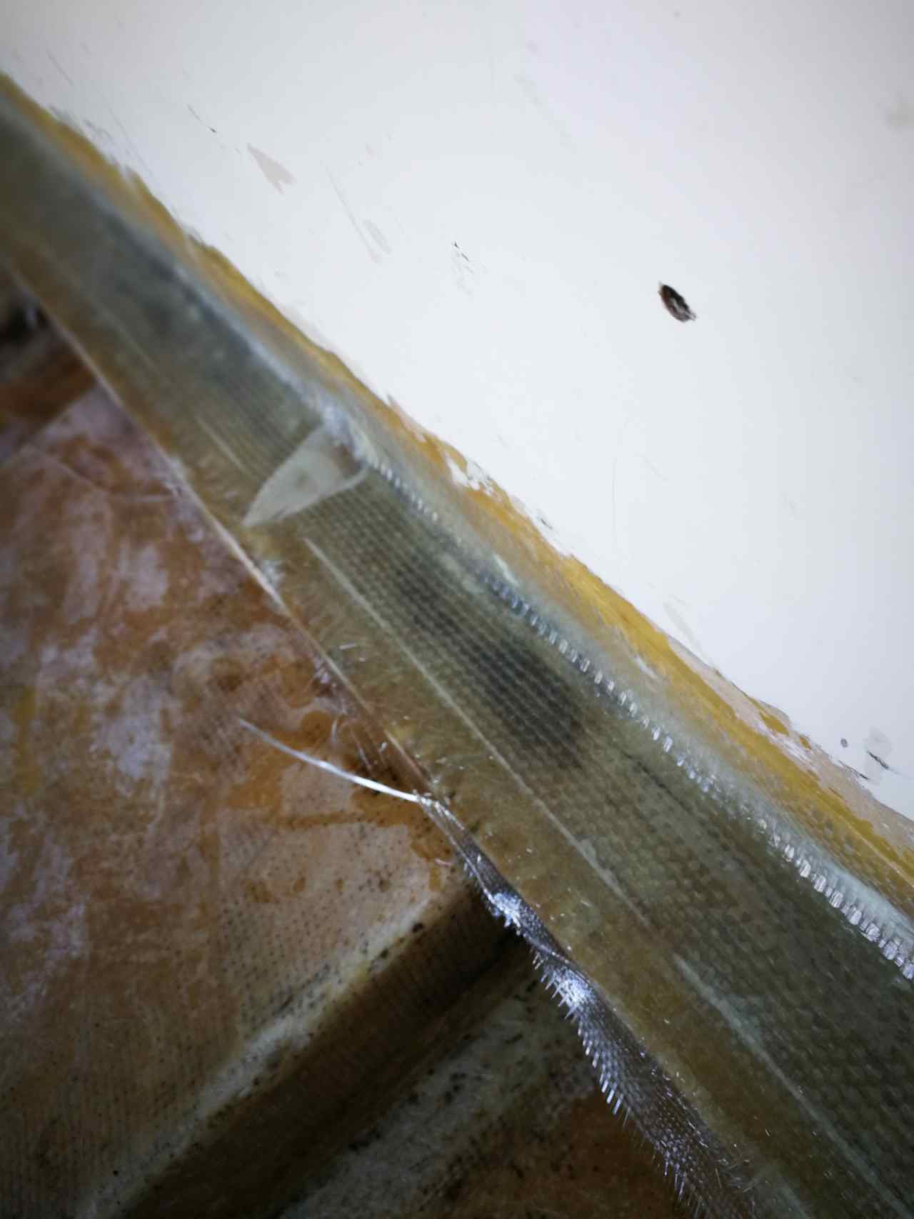

Ciegne dalej . . dzis .. wzmocniony rant .... na ktorym bedzie podloga ze sklejki oraz prawie cale dno zalaminowane
Jesli chodzi o tkanine - tokomfort pacy tkanina vs mata nie ma porownania. . .
a. dziecinnie proste
b. uklada sie nisamowicie latwo i koryguje
c. idzie duzo szybciej jak 4me
W male podluzne rowki poszla 2 x 150 g / 1x300g w kawalkach .
TO wszystko przykryte 1 warstwa 300 i 600 Chyba starczy hehehe ..

Mysle ze u nas przyjelo sie ..... aaaa zrobie na poliestrze bo to tez zywica i trzyma .. a wody "prawie nie pije" i jest 3 razy tansza .... bedzie PAN zadowlolony .
Ekonomika wchodzi w gre prawie u kazdego szkutnika - robi poliestrem a kasuje za epoksyd.
Przynajmniej tam gdzie wczesniej naprawialem to tak bylo .
Zalatanie 2 dziur + malowanie podkladem ( nawet zbyt mocno nie oszlifowal farby przed podkladem) + malowanie antyporostem 2500 zl .
Pierwsze wodowanie lodzi i dziura jak byla tak jest woda leje sie do srodka.
Wiec postanowilem zrobic sam , zobaczymy jaki bedzie efekt koncowy .
Mysle ze uzyte zywice i cala reszta materialow sa wysokiej jakosci .
CO do pracy to staram sie robic powoli a dokladnie .
Efekt koncowy moze i nie bedzie super idealny a moze i bedzie .. .. heheh
ALe przynajmniej porzadnie zrobione hehe . .. Taki to moj maly wywód .. hehe
JEsli chodzi o zywice polistrowa i tkanine to nie ma porownania.
Poliester wydaje sie byc ( bardziej zamkniety) odporny na wode .
Tak gdzie jest za duzo zywicy (grubo) zrobilo sie fajne lustro .
Zywica nie do zdarcia.
Przyczepnosc poliester vs epoksyd to bardzo duza przewaga epoksydu poz kazdym wzgledem i w kazdych warunkach.
Pracowalem troche z poliestrem i mata.
Rozumiem, że chodziło Ci o epoksydową. Zrobiłem wyżej, z rozpędu, ten sam błąd, ale zdążyłem edytować.
PostNapisane: 6 cze 2019, o 09:00
Dołączył(a): 17 maja 2019, o 08:13
Posty: 60
Tak tak pomylka . .. hehe na szybko pisane . .sorry . .
robhosailor - zastanawim sie nad sensem pod pokladem . .jest tkanina + zywica epoksyd czy malowac to jeszcze podkladem epoksydowym . . Zywica epoksydowa VS farba epoksydowa dzialanie wody . .
Chodzi o koszty i sens roboty . . Wiadomo ma byc dobrze zabezpieczone ale ale .. czy to nie jest przerost formy nad trescia. .?
PostNapisane: 6 cze 2019, o 09:29
Posty: 17814
Podziękował : 4568
Otrzymał podziękowań: 4323
Moim zdaniem, możesz potrzebować "odtłuszczenia", znaczy pozbycia się związków aminowych z powierzchni Twojego laminatu, przed malowaniem, ale to zależy jakiego utwardzacza użyłeś, bo np IDA nie robi tego "tłustego" nalotu. Podkład niekoniecznie. Laminat epoksydowo-szklany jest wodoodporny. Ale jest wrażliwy na promieniowanie UV, więc tam gdzie narażony na UV należy położyć albo lakier z filtrem UV, albo farbę. Tam gdzie nie dociera UV nie ma nawet potrzeby malowania. Zresztą producent (Sarzyna) pisze na swojej stronie www, że ta wrażliwość na UV objawia się żółknięciem, a w końcu zbrązowieniem żywicy epoksydowej, ale nie zmniejsza jej wytrzymałości! Testuję to na GIS-ie i BETH - żółknie, nie pęka i nie odpada.
