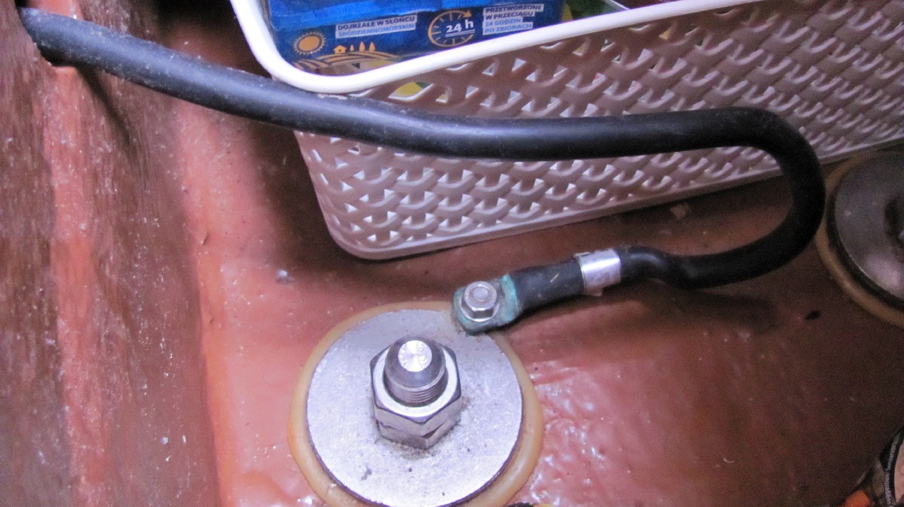

Zamiast płyty uzie-
miającej można użyć metalowego, stale zanurzonego elementu konstrukcji jachtu (np. płetwy balastowej,
Bavaria stosuje takie rozwiązanie - przewód ok 30 mm. kw podłączony do masztu oraz do balastu:
Uziemienie masztu.JPG [ 295.51 KiB | Przeglądane 3426 razy ]
ale dodatkowe uziemienie do wody np. achtersztagu - bo jest on jednak na maszcie najwyższą linką - u mnie przynajmniej przy ułamkowym olinowaniu - nie byłoby chyba złym pomysłem?
Od dolnych zaczepów achtersztagu, które mam niesamowicie solidne do samej wody ...
Lub uziemienie sztagownika do wody gruba dodatkową linką stalowa wrzucaną dowody na czas burzy...
Czy tak mogłoby być?

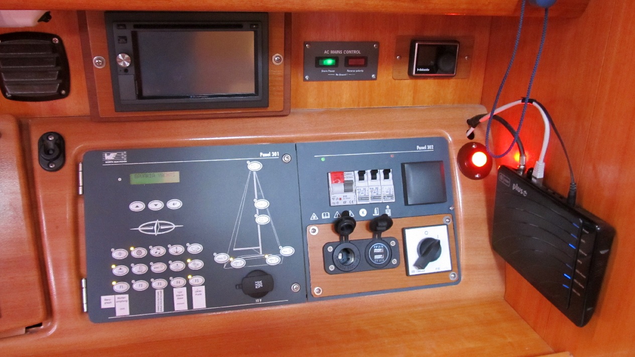

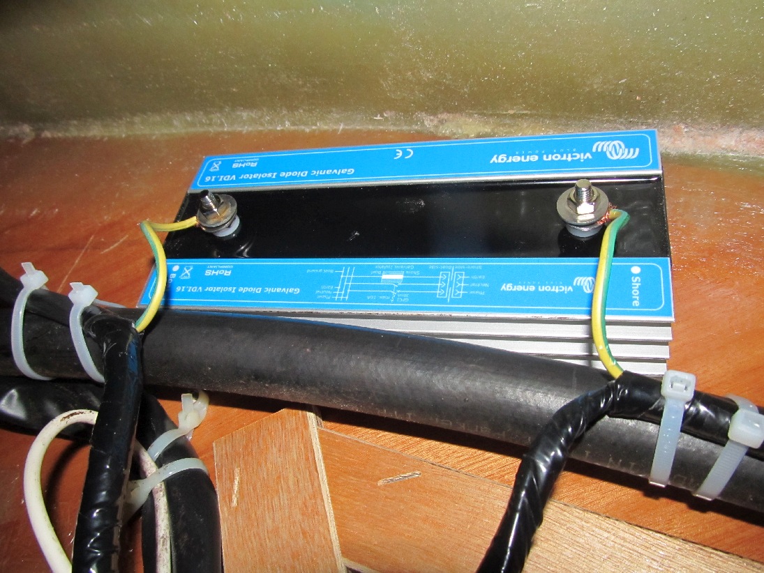

leszek2401 napisał(a):
No dobrze, ale co ja mam zrobić z szyną ochronną? Gdzie ją podłączyć? Chyba nie do silnika. Łódka z laminatu.
Co do powyższego opisze jak mam u siebie na Kocurze.
Mam oczywiście instalację 12V i 230 V.
Jest silnik stacjonarny + 5 akumulatorów - 3 w banku serwisowym + 2 w banku steru strumieniowego i silnika.
Ładowanie mam zarówno z lądu jak i z ładowarki silnikowej z dwu-wyjściowym separatorem ładowania.
Instalacja 230 V posiada kontrolę faz + separator diodowy"
Separator diodowy.JPG [ 314.68 KiB | Przeglądane 3419 razy ]
Zabezpiecza on ponoć przed tzw. elektrokorozją i prądami błądzącymi
IMG_0360.JPG [ 259.4 KiB | Przeglądane 3419 razy ]
Kontrola faz to ta płytka AC MAINS CONTROL z diodami zieloną i czerwoną.
Załączając 230 V do jachtu z lądu zawsze - zanim włączę napięcie na jacht heblem - jest on na zdjęciu czarny w prawym dolnym rogu - sprawdzam najpierw jak wygląda kontrola faz.
I jeżeli kontrolka:
1. świeci się na zielono jest OK
2. świeci się na czerwono - muszę wykonać odwrócenie fazy i zera - jeden krótki przewód odwracający fazy
3. jeżeli świecą się obie lampki należy się od tej rozdzielnicy odłączyć bo tzn że nie ma ona prawidłowego uziomu
Na jachcie generalnie instalację 230 V mam całą 3 przewodową.
Przewód uziemiający PE rozprowadzony jest do wszystkich gniazdek, ale jest on także uziemiony do płytki galwanicznej w dnie - płytka uziemiająca typu GLOMEX.
Do tej samej płytki doprowadzony jest także minus 12 V wzięty z szyny masowej instalacji 12 V, ale także z masy silnika - jest to rozwiązanie producenta jachtu czyli firmy Bavaria.
I taki układ działa dobrze i ponoć zabezpiecza przed wszelkimi kłopotami z 230 V pod warunkiem systematycznej kontroli faz - a to jest już pomysł naszego świetnego elektryka jachtowego - Kolego Forumowego Krzysztofa Saradoga, który mi to rozwiązanie polecił.
Oczywiście w instalacji jak widać jest także wyłącznik różnicowy oraz bezpieczniki przeciążeniowe - 16 A.
Czy napisałem to wystarczająco zrozumiale czy coś uzupełnić?
Włodek, raczej nie ma to sensu. Stosunek przewodności właściwej stali nierdzewnej(316) /aluminium to ok 16 a uwzględnić trzeba jeszcze różnice w przekrojach i sposób uziemienia.
Maszt o wys. ok 20m utworzy wystarczający stożek ochronny ponieważ na wysokości 3m ( przyjęta wysokość załoganta plus wysokość wolnej burty) promień strefy ochronnej to ok 11m - powinno wystarczyć.
Na tak , a teraz się jeszcze zastanowiłem na bramkami rufowymi , antenami i panelami tam zamontowanymi - ale to już zadanie dla bardziej dociekliwych ;).
Krzyś
PostNapisane: 8 sie 2023, o 14:01
Posty: 14118
Podziękował : 354
Otrzymał podziękowań: 2454
OKI - no to nie będę więcej nic robił - dzięki za info Krzysiu...
