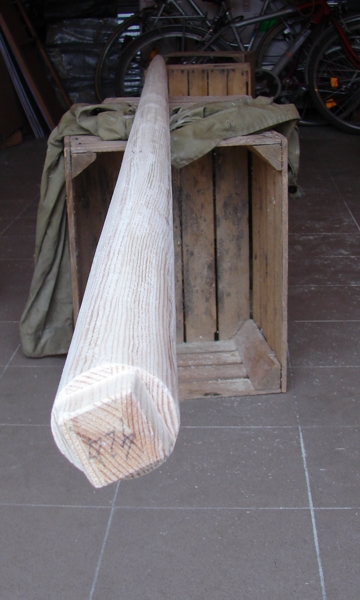

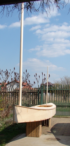

Właśnie udało mi się wrzucić fotki na serwer picasa, więc:
Znakowanie kredą przed obrabianiem na 16-tokątny profil
Podczas strugania na 16-tokąt
Bezanmaszt - sprawdzam, czy pasuje do gniazda i opętnika :D
Grotmaszt obrobiony "na okrągło"

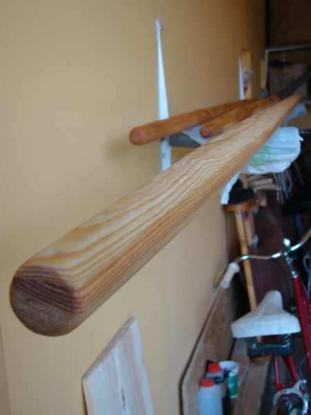

Po długim struganiu i obrabianiu płótnem ściernym 80 - wszystkie drzewca są obrobione "na okrągło":
(fotki zrobiłem wczoraj wieczorem, ale dopiero teraz udało mi się je "wpuścić" na serwer picasa)

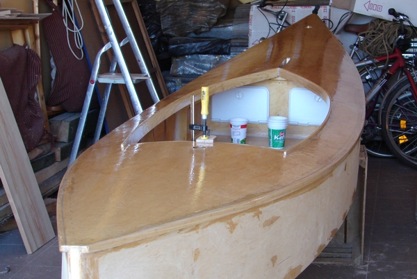

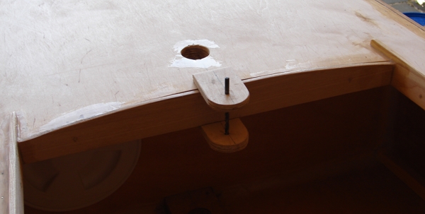

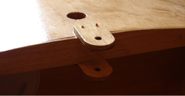

Dzisiaj również działałem przy Beth...
Przygotowałem do klejenia wspornik rumpla
A następnie pokryłem pokład epoksydem
Ciąg dalszy nastąpi... :)

Dzisiaj dopasowałem rumpel z orczykiem do wspornika i osi rumpla
oraz pokryłem epoksydem wspornik rumpla wzmacniając go jednocześnie dwoma wklejonymi kołeczkami z patyków do szaszłyków (te naddatki zostaną usunięte po utwardzeniu kleju)
Ciąg dalszy nastąpi :)

Jest i ciąg dalszy... ;)

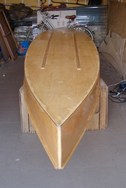

Wczoraj zalaminowałem paskami tkaniny obła (czyli krawędzie załamania burta-dno - ale nazywa się to u nas obło, pomimo iż jest kanciaste :lol: ) oraz pokryłem dno i burty epoksydem...
W południe było chyba koło 16 stopni, ale wieczorem temperatura bardzo spadła i w nocy było już koło zera... rano się to trochę jeszcze lepiło, ale jest już całkiem dobrze...

Do tego musiałem dziś pokryć to epoksydem jeszcze raz (cienką warstwą), bo były łysawe miejsca...
Po wyprowadzeniu powierzchni i pomalowaniu - okuwanie... Aaaa! Jeszcze dokończenie miecza i steru... Zabezpieczanie masztów, bomów i rejek... Taklowanie... Mało czasu mi zostało!!! :cry:

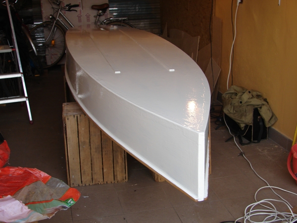

Hej rzyglarze i szkodnicy :)
Dzisiaj pomalowałem pierwszą warstwą farby kadłub (dno i burty)
...a także - zaolejowałem drzewca
... a czas i tak ucieka...

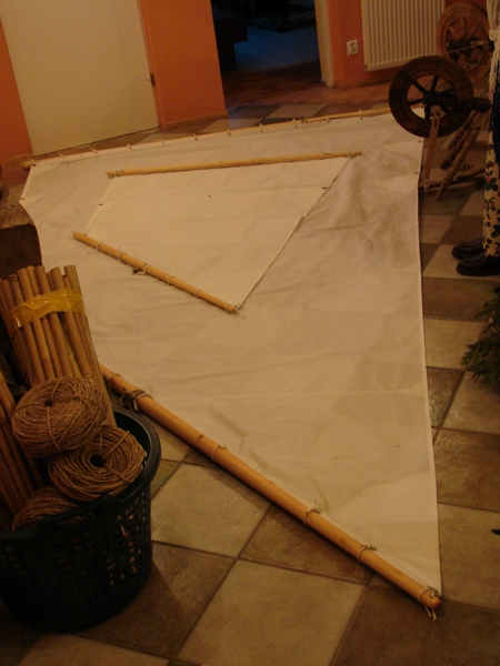

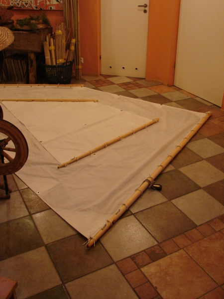

Wczoraj bawiłem się przymierzając żagle do drzewc:
Żagle mocowałem do drzewc metodą Jima Michalaka, czyli pojedynczymi krawatami, zamiast żmijką/marlinką - potrzeba na to trochę mniej linki i łatwiej jest korygować napięcie, bo nie trzeba wysnuwać całej linki, a tylko zmienić napięcie na poszczególnych krawatach.
Michalak pewnie wie lepiej, ale ja wole żmijke/marlinke. Krawaty maja "skorygowane napiecie" na jakis tam, zreszta bardzo waski, zakres sily wiatru. Marlinka pozwala na wieksze tolerancje, przy mniejszym nakladzie sil i czasu.
Do tego systemu najbardziej zniechecila mnie jednak opornosc "krawatow" przy zrzucaniu i stawianiu zagli: ustawiaja sie pod katem do masztu i hamuja zlosliwie.
Prawde mowiac problem nieduzy: wyeksperymentujesz sobie, nawet na sucho! :D
PostNapisane: 3 maja 2010, o 20:06
Posty: 17666
Podziękował : 4528
Otrzymał podziękowań: 4281
Jak napisałem już gdzie indziej - to jest zapewne starszy od Jima Michalaka wynalazek amerykański - widziałem na innych łódkach takie mocowanie np. tu:
http://www.melonseed.com/under_sail.html
... żagiel mocowany pojedynczymi krawatami do masztu.
Ja nie będę miał oporności krawatów przy zrzucani żagli - żagle nie będą mocowane do masztu, bo są lugrowe (mocowane do bomów i rejek).
Główną przyczyną była u mnie akurat zbyt mała ilość linki w domu, a chciałem temat mieć za sobą :D Wiadomo, że będę testował długo i namiętnie :D
