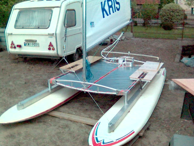

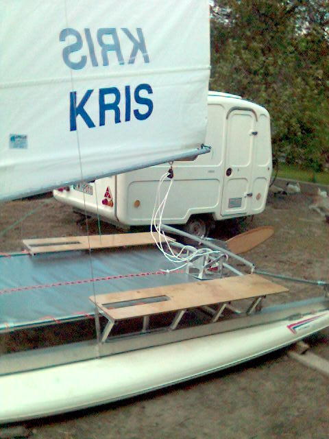

PostNapisane: 5 kwi 2010, o 14:43
A to pierwsze przymiarki.

pagaj58 napisał(a):
Ciekaw jestem czy opcja z dwoma podporami zda egzamin.
Jeżeli podpory mają być tak jak na rysunku, to czegoś tam wyraźnie brakuje: usztywnienia w kierunku przód-tył.
Bardzo ładny i sprawdzony układ podpór zastosowano w takiej niedużej zabaweczce:
http://www.alfaplast.pl/dane.php
Jak widać, podpórki biegną aż do dziobów i razem z masztem tworzą sztywną piramidkę.
pozdrowienia
krzys

Myszek ---Jak widać, podpórki biegną aż do dziobów i razem z masztem tworzą sztywną piramidkę.-- ja usztywnie układ do "wstecza' jak na załączonym rysunku . Katiera i Jachty to moje jadło od rewolucji , :wink:
Też skutkuje :)
krzys
PostNapisane: 6 kwi 2010, o 19:36
Zobaczym za 3 tyg :oops:

Witam!
Z rysunku wynika, że tzw. piramidka chyba jednak jest. Mam tylko wątpliwości czy wytrzyma obciążenia? Pozdrawiam! Pagaj58.

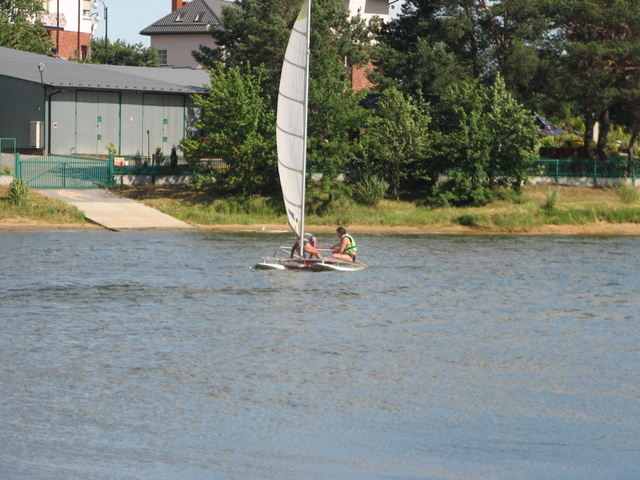

Witajcie ,jestem poraz pierwszy na tym forum,zbudowałem dwa lata temu
dwa katamarany na bazie desek serfingowych .
Postaram się dołączyć zdjęcia.Pływam na zalewie Chańcza koło Staszowa.

Znam ten zalew! Bardzo urokliwe miejsce! Ciekaw jestem, jak te caty sobie radzą na silnych i słabych wiatrach. Napisz coś na ten temat , no i oczywiście zamieść foto! Pozdrawiam ! Pagaj58.
PostNapisane: 14 kwi 2010, o 12:43
Dołączył(a): 12 kwi 2010, o 12:46
Posty: 7
Uprawnienia żeglarskie: brak stopnia
Witajcie!Witaj Pagaj58!
Pare lat temu zbudowałem katamaran z desek serfingowych i żaglem od
windserfingu.W załączeniu zdjęcia.Pływało się tym w miare przyzwoicie
były problemy z wykonywaniem zwrotów zwłaszcza przez sztag.

W następnym roku dokupiłem żagiel 10m2 i maszt al kęty 92 mm L=6,5m,
oraz oryginalne stery od hobi cata.
Teraz się pływa rewelacyjnie , przy słabych wiatrach jak i przy silniejszych.
Dołączam zdjęcia.

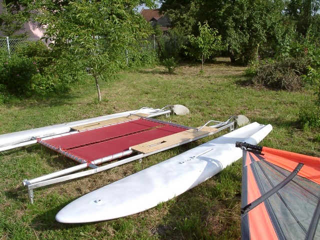

Manio58 - z czego zrobiłeś trampolinę? chodzi mi szczególnie o sam materiał, jak rozumiem "ruszt" to rurki aluminiowe. co ile centymetrów są oczka do przewlekania linki?

Witaj Manio58!
Gratuluję pomysłu! Jak rozwiązałeś problem mocowania stelaża do kadłuba deski? Podejrzewam, że epoksyd+ tkanina+ aluminium. Jak mocowany jest sztag? Pozdrawiam wszystkich - Pagaj58.

Trampolina jest zrobiona z materiału na plandeki samochodowe,oczka nierdzewne
fi 10 mm co 100 mm.
Co do rusztowania jest dokładnie tak jak muwisz.
W deski są wlaminowanie tulejki ze stali nierdzewnej.W to jest wkładany ruszt,
i zabezpieczany zawleczka.
Dołączam zdjęcia trzeciego katamarana którego wykonałem dla kolegi .

W ostatnim katamaranie stelaż został wykonanay w większości
z aluminium,tylko rurka pod ławeczką jest z nierdzewki.
Do deski przymocowany jest profil alu kwadrat 80x80x2,
belki poprzeczne z rurki alu fi 30x3,po ławeczką
rurka nierdzewna fi 40x1,
Belki poprzeczne są mocowane czterema śrubami M10.
Do belek poprzecznych i do rurek pod siedzeniem
mocowany jest batut.
