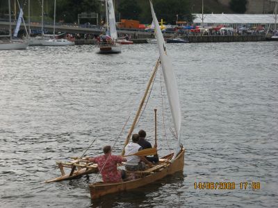

Podobna akcja była wykonana przez myszka podczas szczecińskich Dni Morza w zeszłym roku - w ciągu dwóch dni została zmontowana (prawie*) jednostka typu proa.
Jakby kogoś ciekawiło, to tak wyglądało:
whali.jpg [ 42.64 KiB | Przeglądane 2420 razy ]
nawodzie.jpg [ 40.17 KiB | Przeglądane 2420 razy ]
Na zdjęciach jest prototyp, zbudowany w jakieś 3 tygodnie przed imprezą. Na zmontowanie drugiego egzemplarza z prefabrykowanych części zużyliśmy w sumie 9 godzin (6 pierwszego dnia, 3 drugiego). Wieczorem drugiego dnia mieliśmy położyć ostatnią warstwę lakieru, a trzeciego dnia związać całość do kupy - ale jak pisał Robert, obsunęło się...
