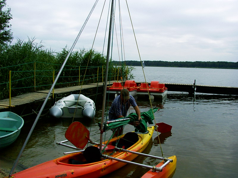

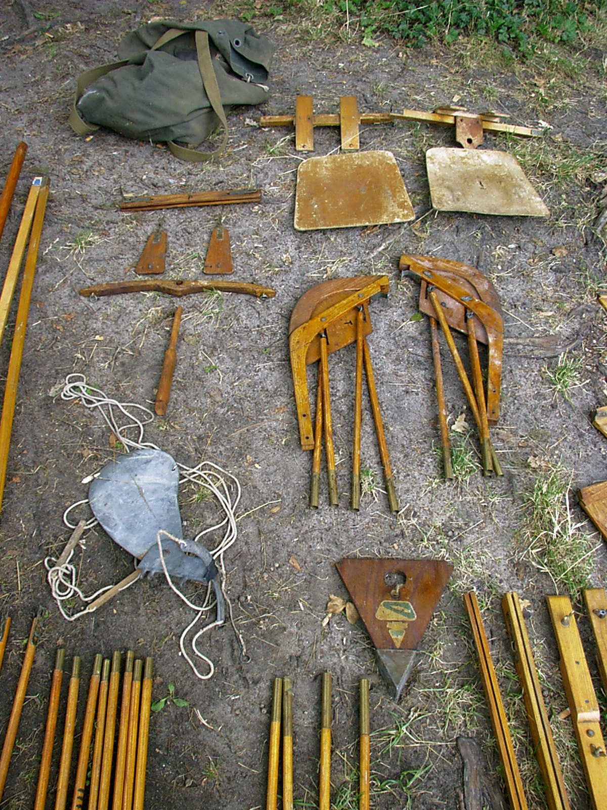

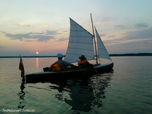

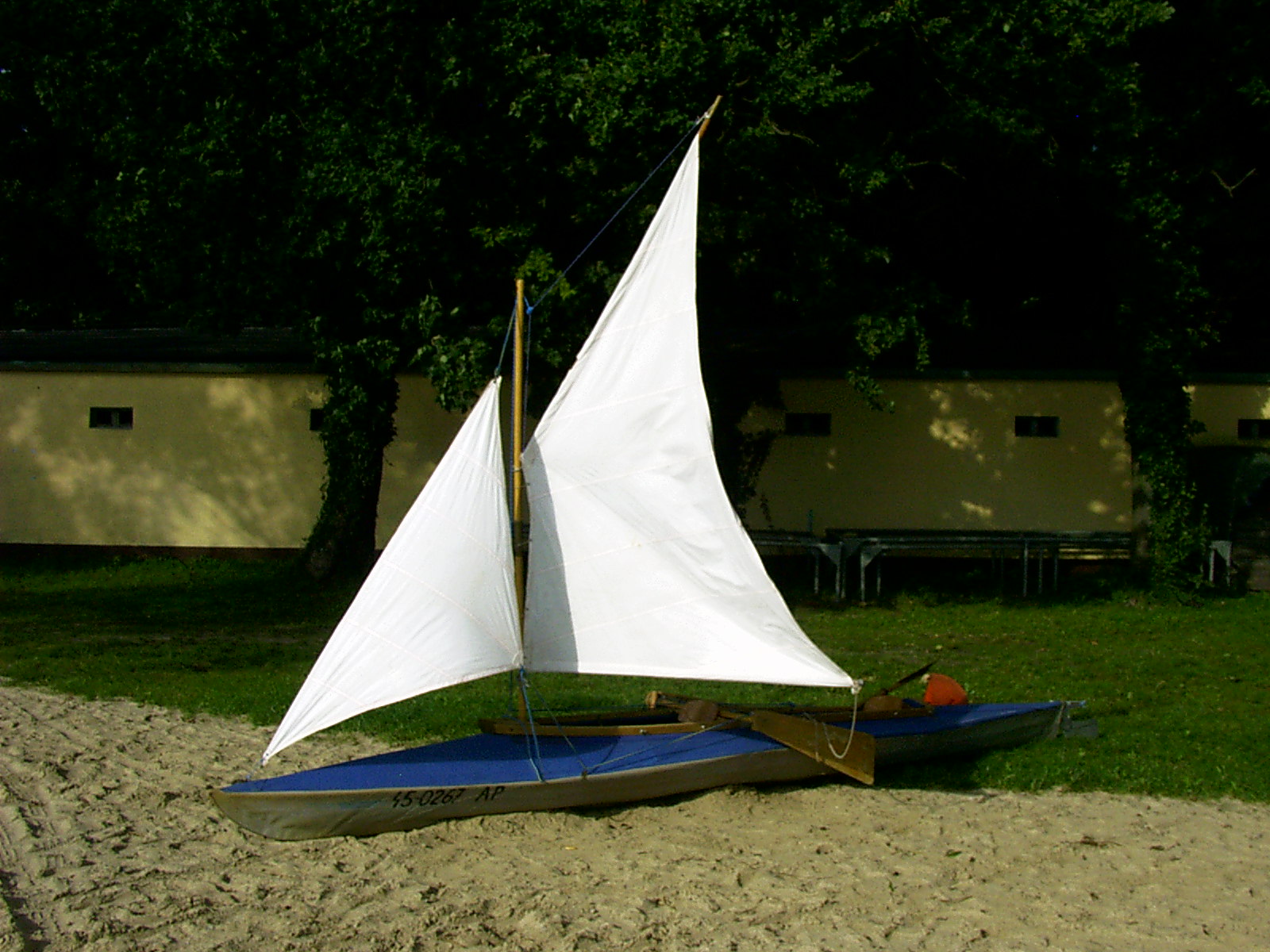

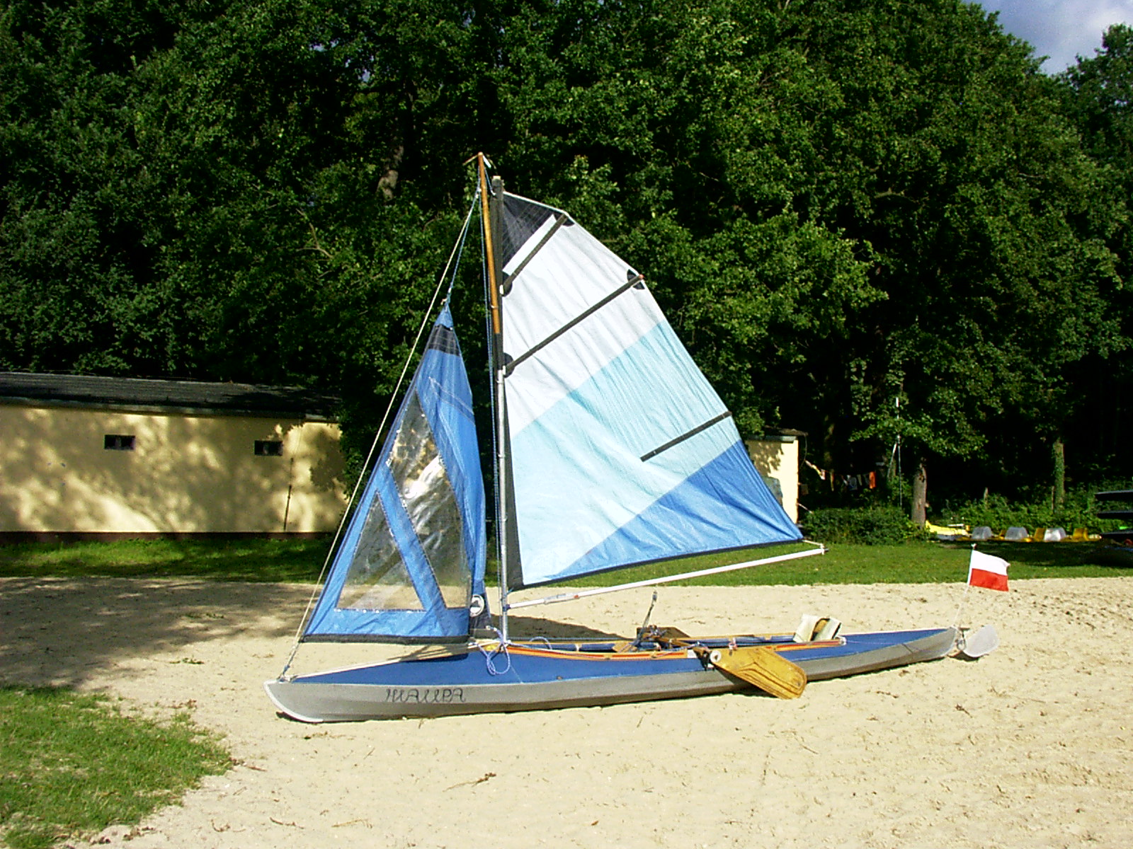

Komentarz: "do zwrotu przez rufę, prawy foka szt wybieraj, lewy luzuj!" :D
IMG_3630.JPG [ 215.7 KiB | Przeglądane 39300 razy ]

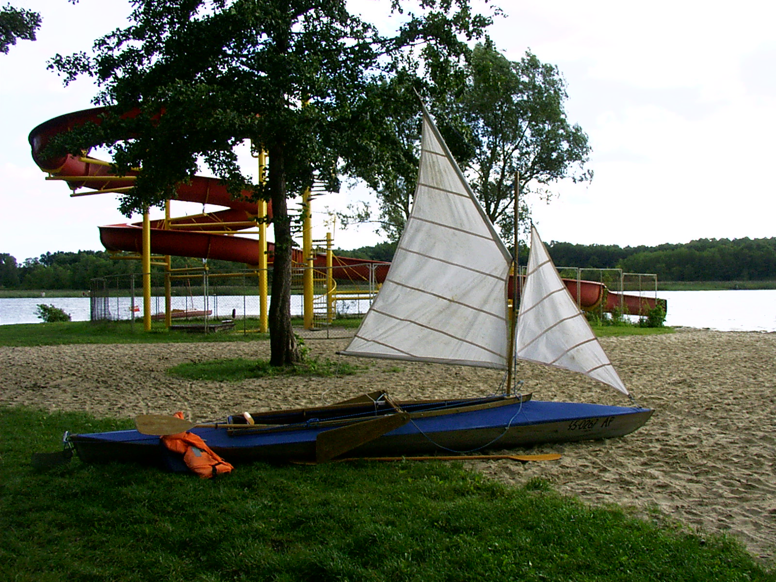

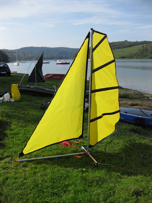

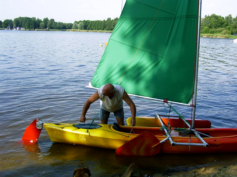

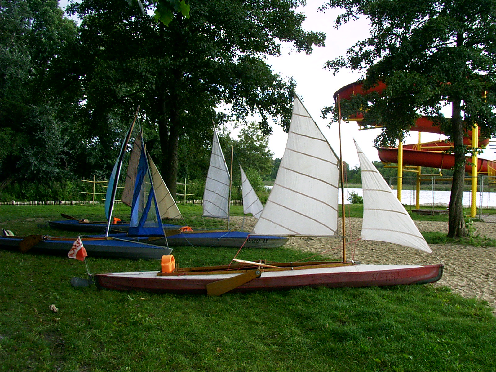

Komentarz: W razie czego dwie sprzączki i statek roztaklowany :)
IMG_3895.JPG [ 239.82 KiB | Przeglądane 39300 razy ]

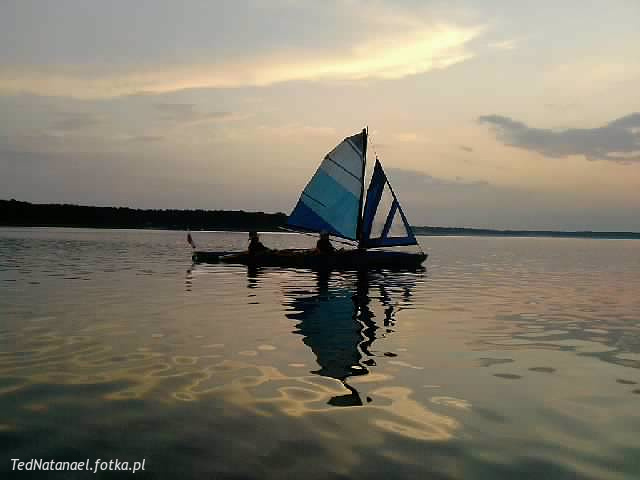

=> Zapraszam do galerii Jantar, dwa modele Pouch i Pelikan {;-)
http://www.fotka.pl/profil/tednatanael/ ... spa_-#foto
10.jpeg [ 81.54 KiB | Przeglądane 39215 razy ]

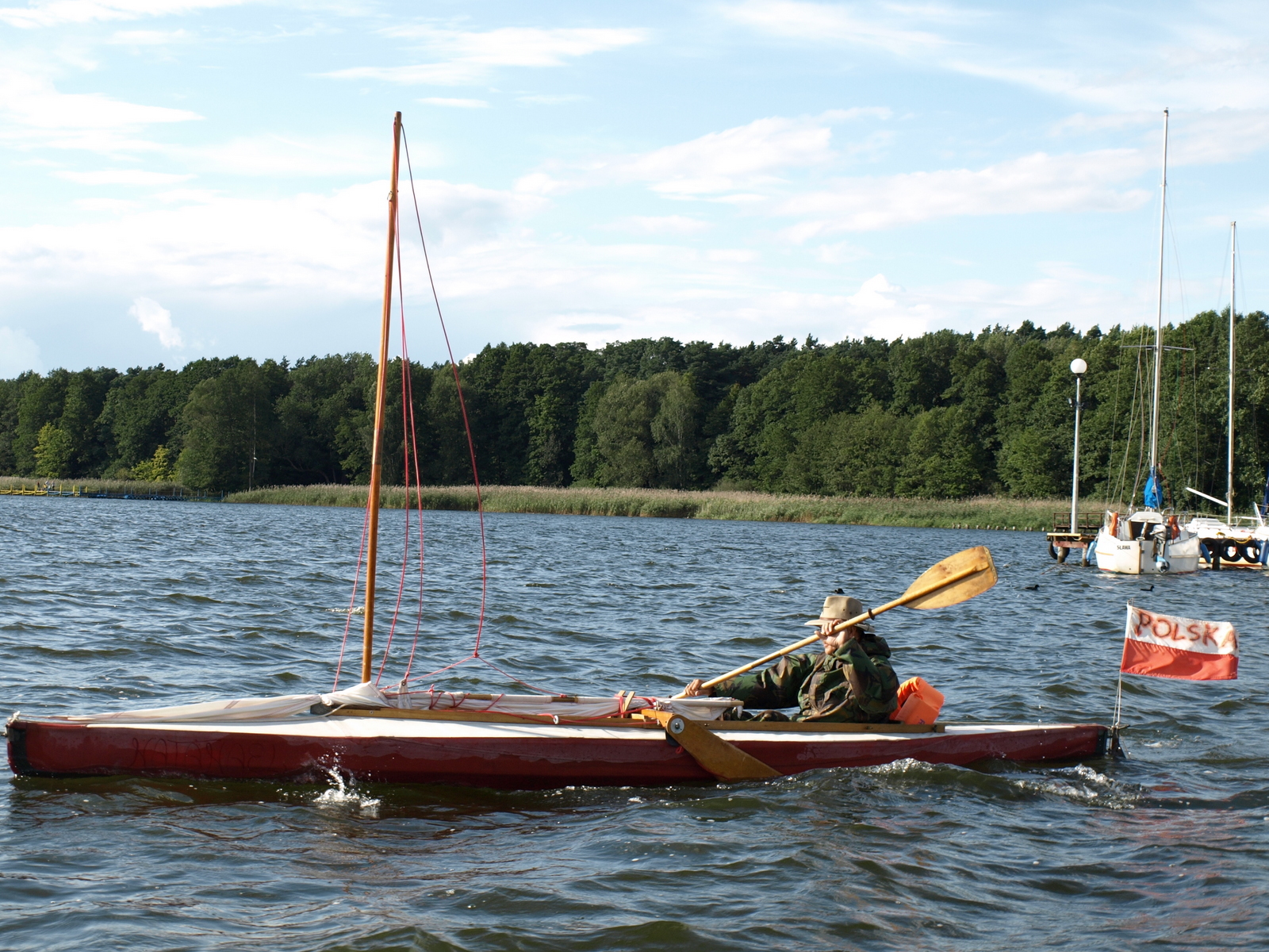

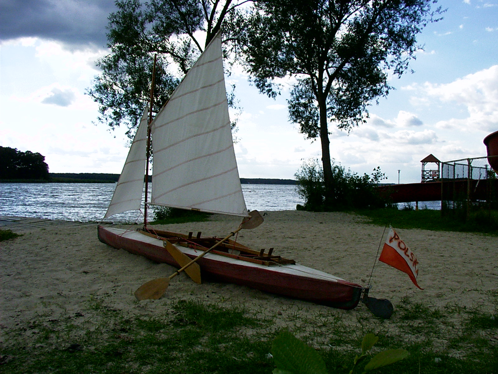

- dzięki za link.
Polski sprzęt wyprodukowany w 1956r => PELIKAN :)
Czy ktoś rozpoznaje tę jednostkę?
:wink:
IMAG0219.JPG [ 636.71 KiB | Przeglądane 38594 razy ]
IMAG0158.JPG [ 701.59 KiB | Przeglądane 38672 razy ]
IMAG0217.JPG [ 556.87 KiB | Przeglądane 38672 razy ]
57786963_640.jpg [ 88.19 KiB | Przeglądane 38672 razy ]
IMAG0212.JPG [ 546.28 KiB | Przeglądane 39158 razy ]

Miłego korzystania gelorad {;-)

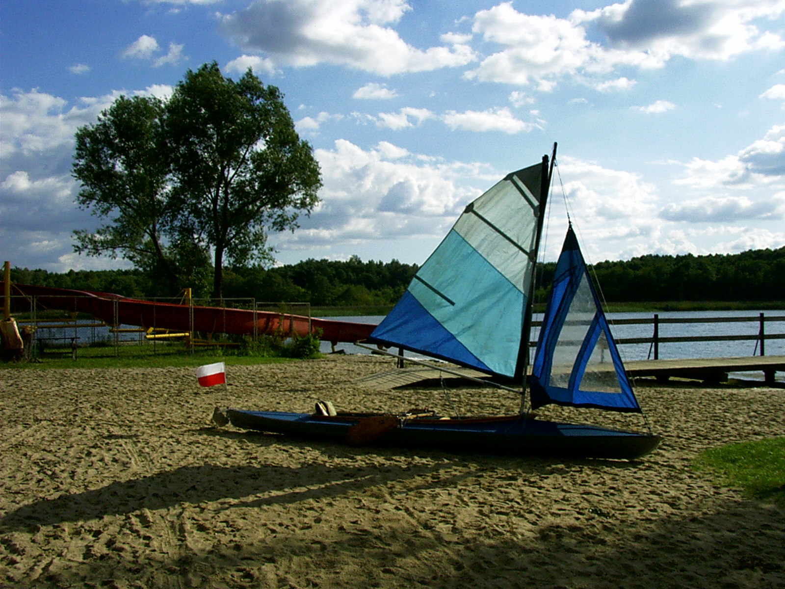

Kilka jednostek małej floty :wink:
Fot. 1 2 3 Pouch RZ 85/3 ze zmodyfikowanymi żaglami, masztem i mieczami.
Fot. 4 Pelikan z 1956 r., Jantar 07 i dwa modele Pouch - RZ 85/3 i WEZ 80 produkowane w NRD.
IMAG0213.JPG [ 676.3 KiB | Przeglądane 38672 razy ]
IMAG0228.JPG [ 527.71 KiB | Przeglądane 38672 razy ]
IMAG0229.JPG [ 609.73 KiB | Przeglądane 38672 razy ]
57786553_640.jpg [ 53.84 KiB | Przeglądane 39098 razy ]

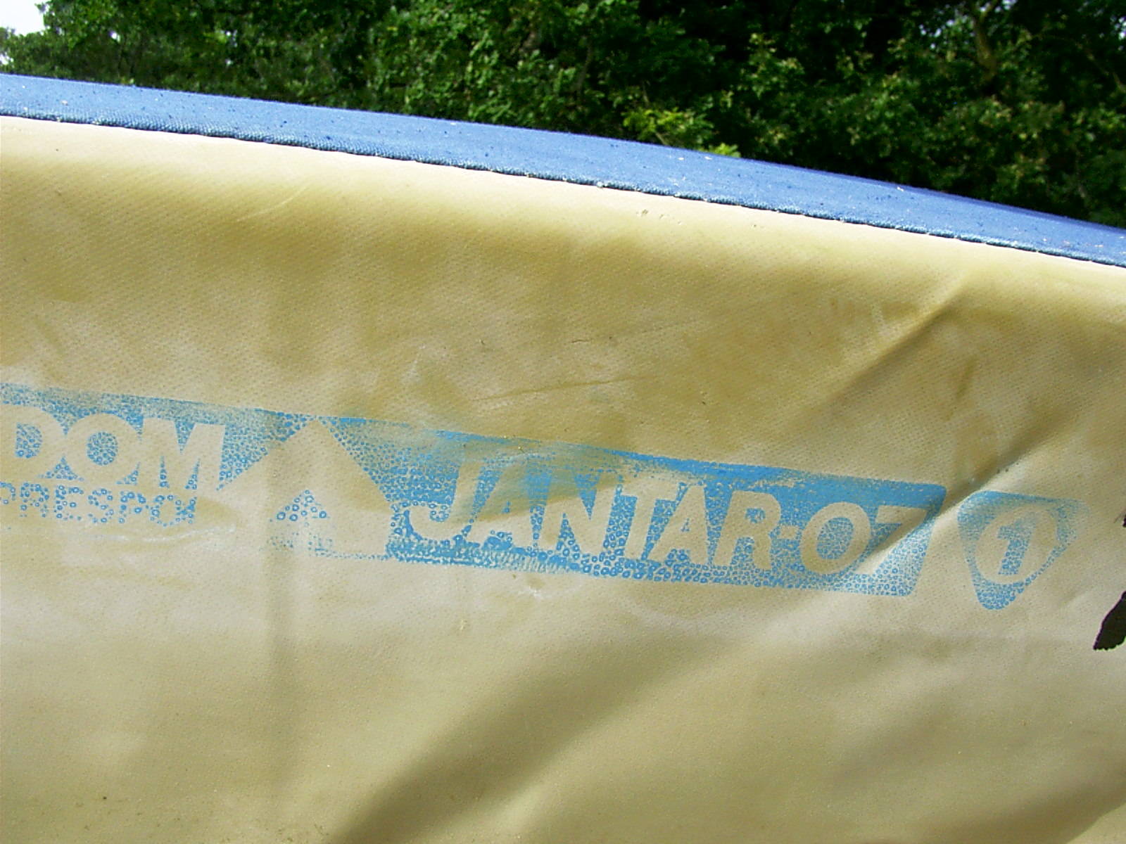

Kajaki z żaglami c.d.
Jantar 07 produkt Zakładów Przemysłu Precyzyjnego PREDOM-PRESPOL w Niewiadowie
IMAG0232.JPG [ 393.54 KiB | Przeglądane 38668 razy ]
IMAG0233.JPG [ 446.71 KiB | Przeglądane 38668 razy ]
IMAG0231.JPG [ 598.59 KiB | Przeglądane 38669 razy ]

Pływałem kajakiem ale było mi mało zbudowałem więc katamaran asymetryczny / kajak+boczny pływak wypornościowo-balastowy.Konstrukcja oparta na ogólnie dostępnych materiałach : rury aluminiowe , plastikowe złączki do armatury i syntetyczny materiał na namioty , z którego uszyłem żagle. Pływak wykonałem z laminatu epoksydowo-szklanego. Dużo to nie waży a składa się w ciągu 20-30 minut. Zmieniam jednak konstrukcję i przekształcam to pływadło w trimaran - jestem w trakcie wykonania dwóch dodatkowych pływaków odługosci ok 2,05m i wypornosci po ok. 50kg. Chętnie podzielę się swoim doswiadczeniem. Dołączam kilka zdjęć z nad jeziora Wieleńskiego.
Wieleń 26-30 sierpnia 2010 149.jpg [ 130.42 KiB | Przeglądane 38447 razy ]
wieleń 8-15 sierpnia 2010 036.jpg [ 162.26 KiB | Przeglądane 38447 razy ]
Wieleń 18-23 lipca 2010 015.jpg [ 155.94 KiB | Przeglądane 38447 razy ]
Wieleń 18-23 lipca 2010 010.jpg [ 207.89 KiB | Przeglądane 38447 razy ]
Pozdrawiam.Włodek

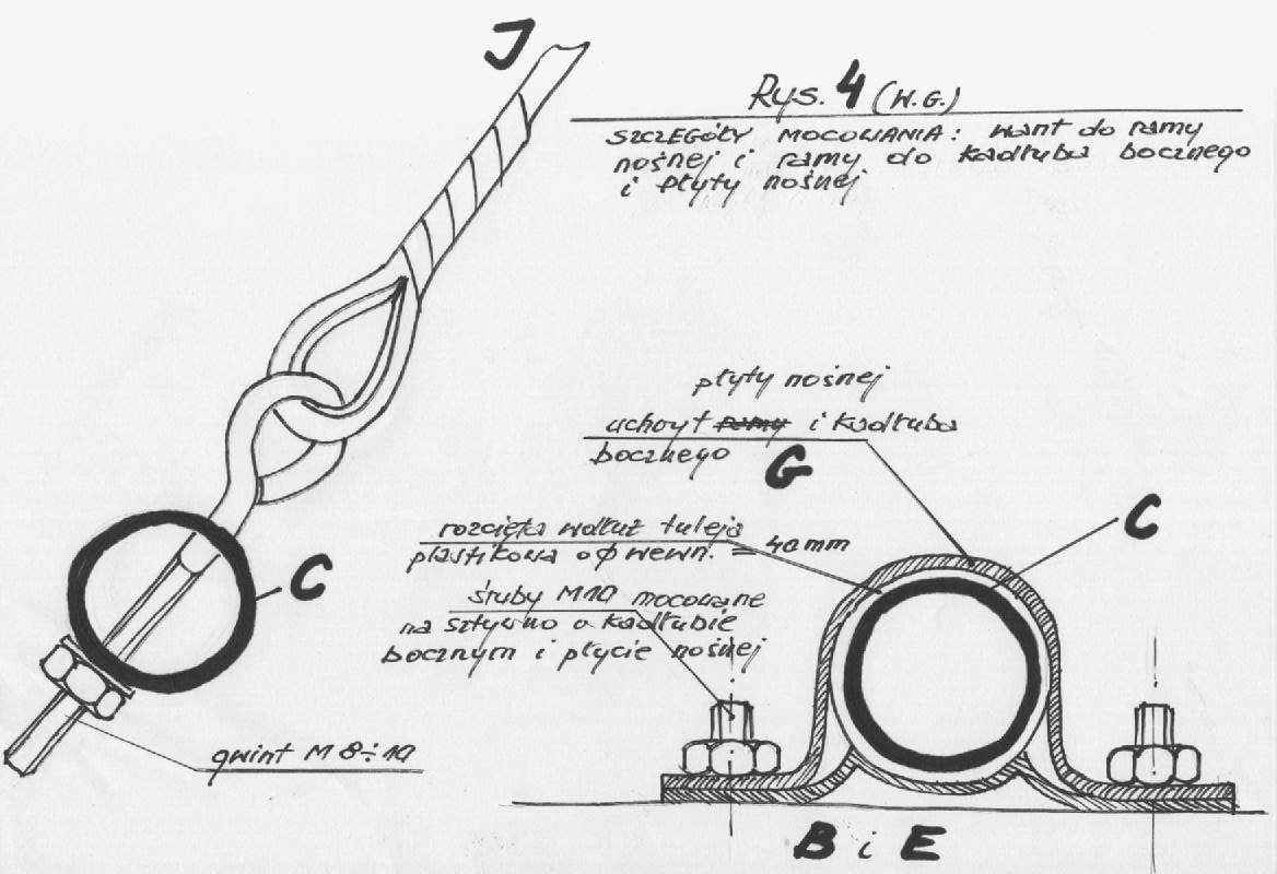

- sprytne :wink:

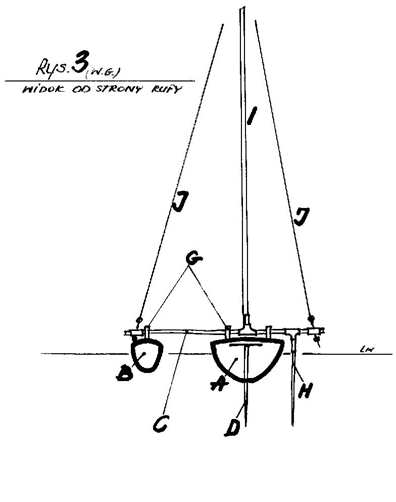

Ja też kombinuję (na razie teoretycznie) osprzęt żaglowy do kajaków o sztywnej konstrukcji z możliwością zamocowania bocznych pływaków. Podstawa to dobre mocowanie masztu i ramion pływaków. Chciałbym to tak wykminić aby można było w razie potrzeby normalnie wiosłować ( maszt i pływaki bardziej z przodu). Jak poradziłeś sobie z mocowaniami u Ciebie? Ciekaw też jestem gdzie można zakupić takie piękne rurki :wink:
P8282755.JPG [ 1.26 MiB | Przeglądane 38398 razy ]

Ab ovo , jak mawiali starożytni Rzymianie. Rury aluminiowe , o średnicy 40,35 i 30 mm , przy grubości ścianki 2 mm a długości 4 m, można kupić np. w Legnicy przy ul. Kawaleryjskiej . Cena coś koło 18-tu zł za kg. Taka lanca 40-tki kosztuje ok. 80 zł. Potrzebowałem trzech sztuk : jedna na maszt , dwie na ramę. Żeby nie brudziły , można je obciągnąć plastikową rurą termokurczliwą / tylko kolor niestety jeden , czarny /. Jedna 35-tka na bom i jedna 30-tka na sztywny sztag. W legnickiej firmie KOOL / łożyska / kupiłem uchwyty- obudowy do łożysk , którymi mocowany jest pływak do ramy , a i rama do kadłuba kajaka. Dane obudowy: SKF-ITALY P 62. Cena : ~30 zł/szt. Wszystko jest rozbieralne a po złożeniu bardzo solidne i stabilne. Do połączenia konstrukcji ramy użyłem plastikowych trójników o średnicy wewnętrznej 40 mm / takie popielate , chyba do zgrzewania , o grubości ścianki ok. 5 mm/. A tulei z tego materiału i średnicy użyłem jako obejm na rurach w miejscach ich uchwytów. Widać to na ostatnim zdjęciu mojego poprzedniego posta. Trójniki są wciśnięte / nabite / na rury , a wszystko znitowane. Trójniki kupiłem w hurtowni z armaturą sanitarną . Ceny w granicach kilku złotych za sztukę. Trójnika użyłem również jako gniazda stopy masztu. Jest obrotowe i można szybko połozyc maszt na rufę po odpięciu sztagu od sztagownika. Maszt w osi kajaka utrzymywany jest przez ten własnie sztagownik , a w osi poprzecznej przez dwie wanty z liny , mocowane w środkach poprzeczek ramy . A jak zamocować ramę do kadłuba ? I to jeszcze tak by go nie podziurawić niepotrzebnie ? Mój jest akurat z polietylenu i wykorzystałem jego elastyczność. U ciebie będzie gorzej . Podaj jego wymiary , typ , konstruktora , itd. Coś wspólnie wymyślimy. O żaglach później. Pozdrawiam
Do Natanaela.
Składak , którym pływacie / po Sławskim ?/ to prawdopodobnie powojenny Pelikan. Muzeum Wisły w Tczewie ma takowy , ale w piwnicy go przechowuje i nie można go obejrzeć. Jest jednak wiekowy człowiek w Gdańsku , kajakarz po 80-tce , który rozpoznaje te składaki już po dotknięciu ręką. Zam jego nazwisko i sposób uzyskania kontaktu. Mogę ci je podać na maila. Pozdrawiam.

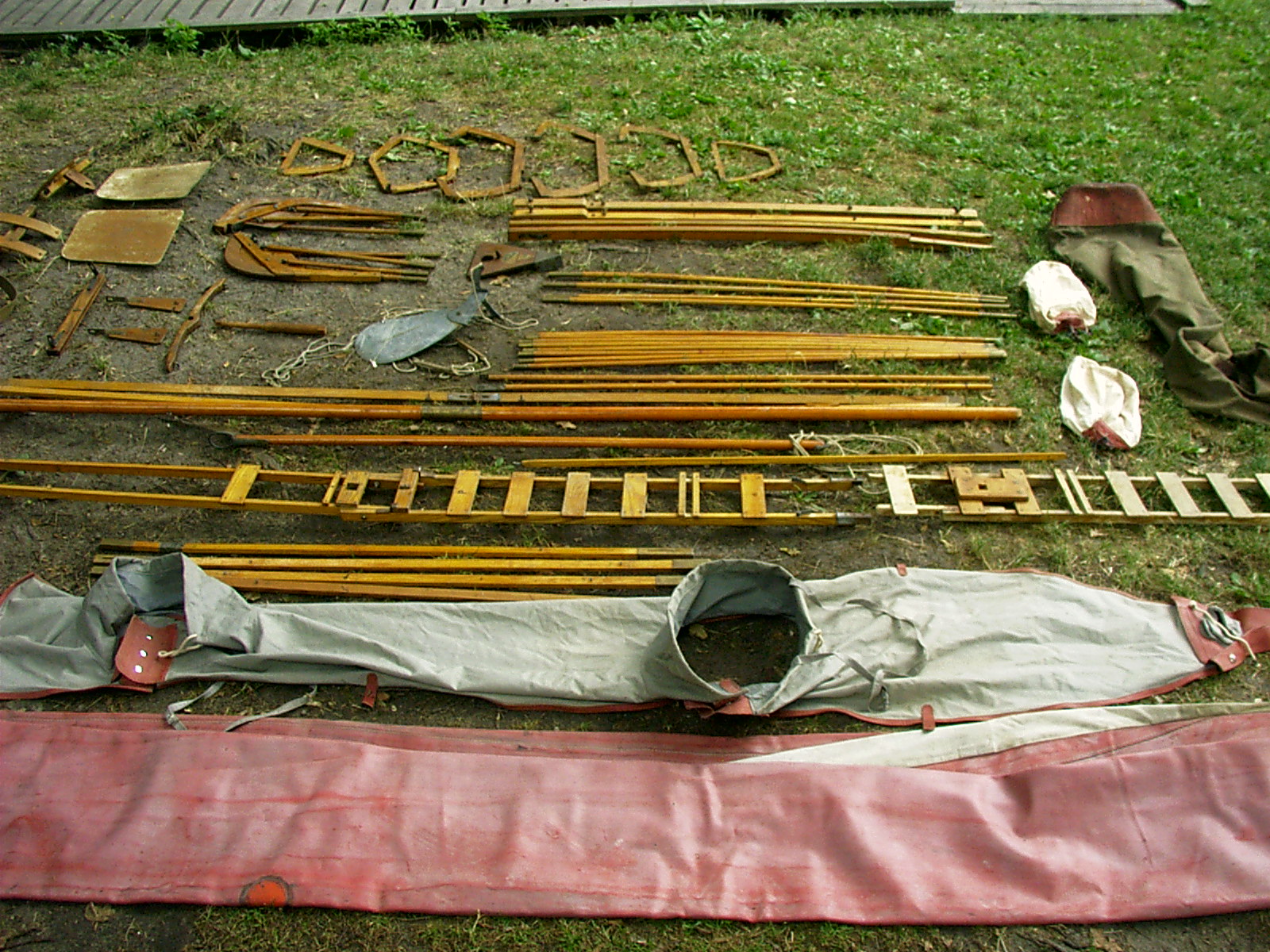

- Twoja informacja wyjaśnia sprawę ;)
Baaardzo dziękuję za pomoc i uaktualniam opisy w postach powyżej :wink:
Znalazłem przed chwilą link z Pelikanem w archiwum allegro
http://archiwumallegro.pl/search/475843 ... adany.html
http://archiwumallegro.pl/kajak_skladan ... 11121.html
Poszukałem o nim wiadomości w necie ale niewiele znalazłem.
Wygląda na to że mam Pelikana i że to już dość rzadki model :wink:
Ps.
- głównie pływam po jeziorze Sławskim
viewtopic.php?f=27&t=6413
Tu jeszcze kilka fotek
P8282766.JPG [ 1.28 MiB | Przeglądane 38239 razy ]
IMAG0161.JPG [ 736.69 KiB | Przeglądane 38239 razy ]
IMAG0159.JPG [ 626.18 KiB | Przeglądane 38239 razy ]
IMAG0223.JPG [ 542.72 KiB | Przeglądane 38240 razy ]

Pelikan ma już wartość muzealną. Ciekawe ile ich jeszcze jest ? My pływamy głównie po jeziorach Szlaku Konwaliowego i Obrze między Międzyrzeczem a Skwierzyną - z żaglem lub bez. Może kiedyś popływamy razem ?

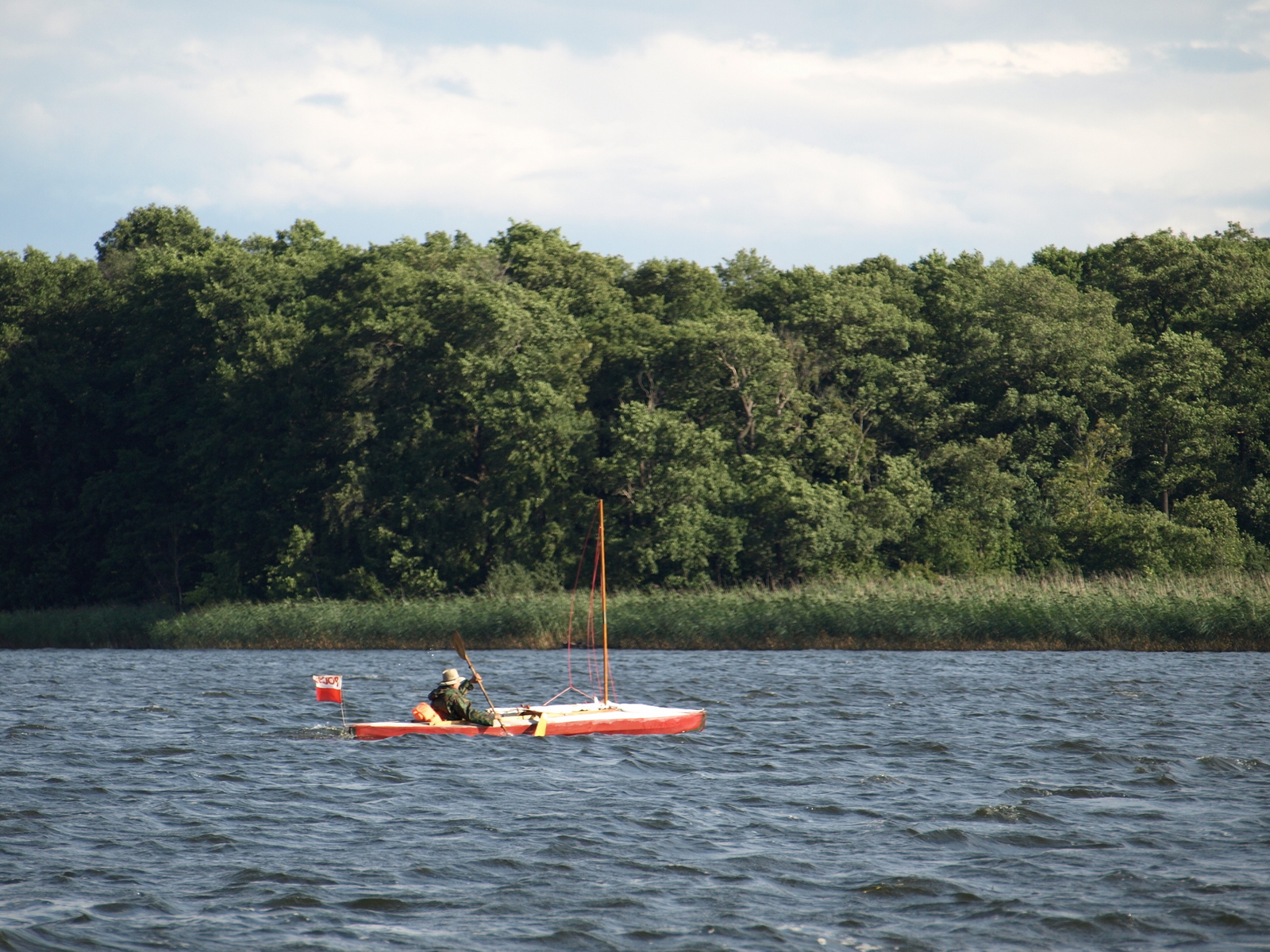

Jeśli o mnie idzie to kajak polubiłem już jako dzieciak w Lubiatowie.
Pierwsze żagle do Poucha RZ 85/3 (to ten na pierwszych dwóch fotkach i obecnie z niebieskimi żaglami) założyłem na jeziorze Niesłysz. Najwygodniej nam na jeziorze Sławskim. W tym sezonie mieliśmy tu naszą małą flotę: 4 kajaki składane z żaglami (fotki powyżej) + kajak dmuchawiec Metzeler Joker ( jeszcze nie używałem) + żaglówka składana Mewa 2 viewtopic.php?f=5&t=6365 Potem doszły jeszcze 3 plastiki i ponton. Polubiliśmy też spływy. Ostatnio (na wypożyczonych kajakach) docenialiśmy uroki Obry (start Obrzyce k. Międzyrzecza - ten szlak pewnie znacie doskonale), Pliszki (start Gądków Wielki) i Kwisy (start Kliczków). Wcześniej płynęliśmy już Obrą / jeziorami trasą Trzciel - jezioro Chłop k. Pszczewa i trochę Odrą. Co do spotkania na wodzie to proponuję aby się wzajemnie powiadomić o konkretnych zamierzeniach w przyszłym roku :wink:
Dzięki bardzo za e-mail :)
Kilka fotek ze spływu Obrą
DSCF2769.JPG [ 101.44 KiB | Przeglądane 38178 razy ]
DSCF2844.JPG [ 67.6 KiB | Przeglądane 38178 razy ]
DSCF2775.JPG [ 86.94 KiB | Przeglądane 38178 razy ]
DSCF2841.JPG [ 120.67 KiB | Przeglądane 38180 razy ]
DSCF2870.JPG [ 54.68 KiB | Przeglądane 38180 razy ]

Opiszę swoją konstrukcję bardziej szczegółowo. Jest sprawdzona i doskonale się sprawuje. Załącze kilka schematów i odniosę się do nich. Dużym , pogrubionym ,literom na rysunkach odpowiadają poszczególne elementy konstrukcji. I tak :
A – kadłub mojego kajaka
B – kadłub bocznego pływaka / ciężar całkowity ok. 50 kg, wyporność całkowita ok. 100kg.
C – rama nośna łącząca oba kadłuby , do której zamocowałem również gniazdo stopy masztu ,wanty i boczny, podnoszony miecz. Wymiary: długość – 2 m / doskonale mieści mi się w mojej Omedze/ , szerokość w osi rur – 50 cm.
D –ster orczykowy z płetwą wykonaną z płyty ebonitowej o grubości ok. 1 cm
E – płyta nośna , wykonana ze sklejki o grubości 24 mm
F – sztywny sztag , wykonany z rury Al o średnicy zewn. 30 mm i długości 4 m
G – uchwyty mocujące ramę do płyty nośnej o bocznego pływaka .Ich parametry techniczne podałem wcześniej
H – obrotowy miecz , wykonany z płyty ebonitowej o grubości ok. 1 cm
I – maszt , wykonany z rury Al o średnicy zewn. 40 mm i długości 4m / długość handlowa/
J – wanty, o różnej , wynikającej z konstrukcji długości, wykonane z linki polipropylenowej , ogólnie dostępnej w każdym, szanującym się sklepie z żelastwem.
K – plastikowe trójniki , o średnicy wewnętrznej 40 mm , używane do zgrzewania czy też klejenia rur wodnych. Potrzebne będzie też kilka mufek o tej średnicy.
S – sztagownik , wykonany z kawałka kątownika stalowego.
A więc do dzieła!
Rysunek 1 przedstawia widok kajaka z góry. Kadłub boczny A ma ok. 160 cm długości i 30 cm szerokości. Przy wysokości ok.35 cm ma ok. 100kg wyporności całkowitej. Sam waży ok. 50 kg. Pełni zatem rolę balastu i pływaka wypornościowego. Rama C pozwala zamocować go w odległości do 140 cm od osi kajaka. Został wykonany techniką laminowania – drewniany szkielet, styropian i płyty stalowe. Dwie pary śrub M10 zostały w nim umocowane na stałe. Ze sklejki o grubości 24 mm wykonałem płytę nośną E ,która jest podstawowym elementem mojej konstrukcji , spina bowiem jej wszystkie elementy i usztywnia całą konstrukcję. Sztywny , wykonany z rury Al sztag F i dwie linowe wanty J , zamocowane do ramy utrzymują maszt w pozycji pionowej , niezależnie od przechyłu – no, prawie pionowej. Ster orczykowy D, poruszany nogami pozwala mi na operowanie dwoma żaglami kajaka, Boczny ,podnoszony miecz H zmniejsza dryf.
Rysunek 4 objaśnia szczegóły mocowania want do ramy nośnej i ramy do kadłuba bocznego i płyty nośnej.W krótszych ramionach ramy C przewierciłem otwory, w które wkładam końce want i napinam je ściągaczami srubowymi. Do mocowania pływaka boczego B i płyty nośnej E użyłem sześciu obudów łożysk G. Ich parametry podałem wcześniej.
rys.4.jpg [ 93.13 KiB | Przeglądane 24570 razy ]

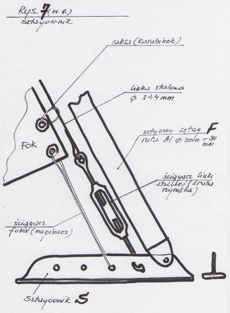

Na rysunku 5 pokażę jak poradziłem sobie z umocowaniem płyty nośnej E do kadłłuba kajaka A i ramy nośnej C. Samą płytę nośną wkładam bokiem do kokpitu w stronę jednej z burt, jak jest już wewnątrz przesuwam w stronę porzeciwnej burty i podnoszę do góry tak aby dolne, boczne krawędzie kokpitu /pióra/ wskoczyły w podłużne wpusty utworzone przez przykręcony do płyty kątowniki Al i krawędzie boczne płyty E. Podkładam coś pod płytę , tak by mi nie spadła do kokpitu , zakładam cztery uchwyty G , wkładam w nie ramę C i skręcam . Krawędź kokpitu zostaje zaklinowana między płytą E a rurami tamy C , które są do kadłuba A dociskane śrubami płyty nośnej.

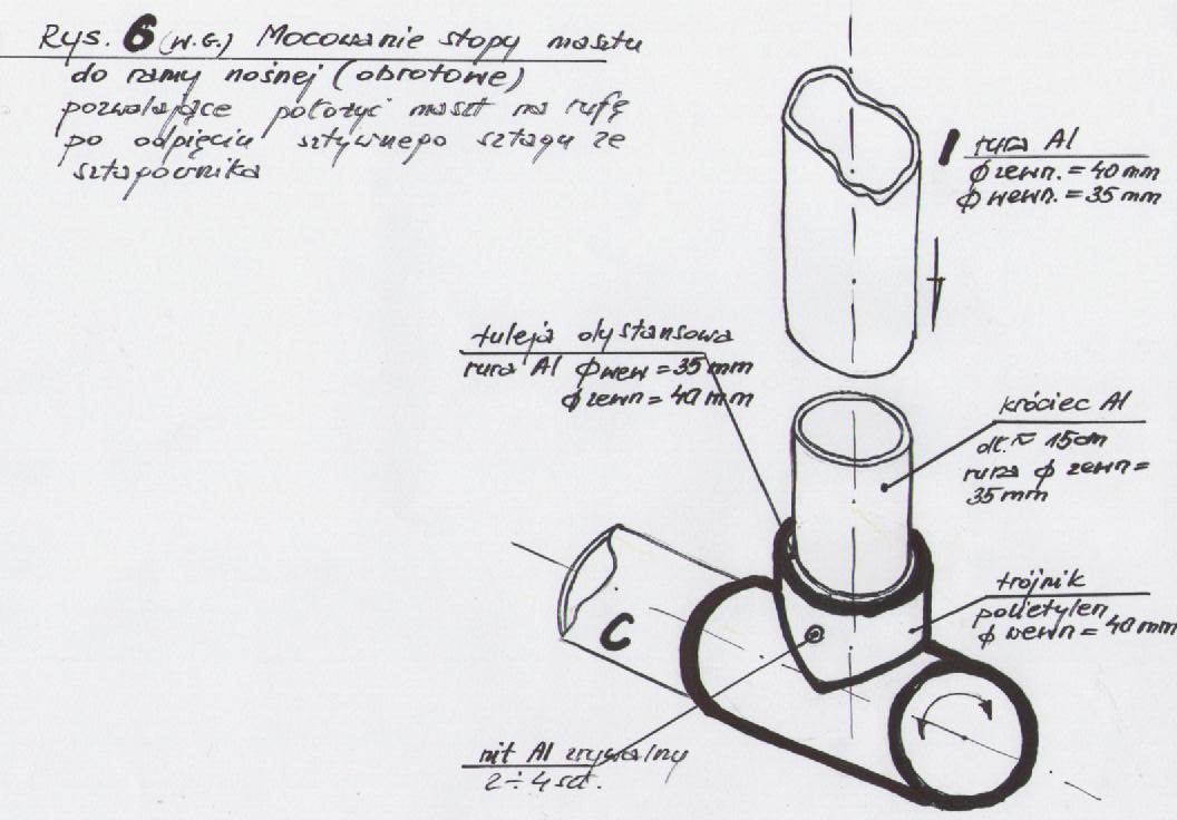

Rysunek 6 przedstawia prosty sposób zamocowania stopy masztu do ramy nośnej. Ma kilka zalet. Wymienię dwie : możliwość położenia masztu na rufę bez rozpinania want i możliwość doświadczalnego doboru miejsca mocowania masztu w stosunku do osi poprzecznej kajaka. Środek oporu całego zestawu nie leży w osi kajaka , ale gdzieś między siami podłużnymi kajaka A i kadłuba bocznego B. Przesuwając stopę masztu po ramie C można taki optymalny punkt dość szybko wyznaczyć.
Rysunek 7 przedstawia elementy olinowania i omasztowania mojego kajaka .

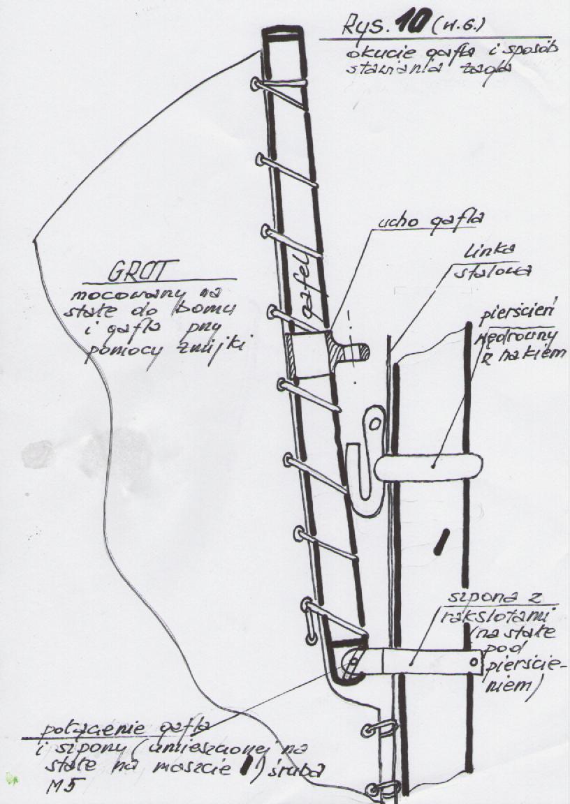

Na rysunku 10 przedstawiłem sposób wciągania żagla przy pomocy jednego fału. Ważne by stalowa linka była umieszczona wewnątrz pierścienia wędrownego i szpony pięty gafla. Szpona i pierscień są umieszczone na maszcie na stałe. Żagiel jest zamocowany na stałe do gafla i bomu. Odpinam połączenie gafla ze szponą i bomu z jego uchwytem i zdejmuję żagiel. Jeśli coś istotnego pominąłem chętnie odpowiem. Pozdrawiam.
