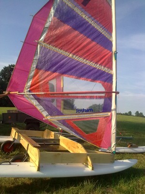

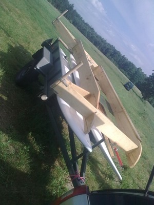

Można leżąc,siedząc lub stojąc.
Siedzisko spartańskie ale długie dla 3 osób.
Konstrukcja pozwala na zamontowanie kanapy.Całe pływadło na przyczepie.
zdj-cie0059-qpr.jpg [ 34.88 KiB | Przeglądane 1933 razy ]
zdj-cie0077-qpr.jpg [ 40.26 KiB | Przeglądane 1933 razy ]

Pomysł fajny, ale odnoszę wrażenie, że po pokładach desek windsurfingowych, które stanowią lewy i prawy pływak, będą się przelewały spore ilości wody, która będzie się zatrzymywała na mocowaniu poprzecznym kokpitu wykonanym z poprzecznych desek, co będzie stawiało spory opór. No chyba, że to pływadełko będzie szybko wychodziło w ślizg, czego bym życzył konstruktorowi.
Trochę chyba wzorowałeś się na tym?
Też jestem ciekaw pierwszych prób :D

Z ciekawością czytam Wasze uwagi i sugestie.Dają dużo do poprawy konstrukcji.
Ster podwójny wystarczy do pływania w półwietrze ale z wiatrem utopi dziób.Deska sterowa pozwala płynąć ostrym kursem do wiatru.Mam już jedną konstrukcję roweru wodnego na dwu dechach Kleppera z 6m żaglem.Typowa rekreacja dla rodzinki.Przy zmiennym wietrze na małych akwenach każde uderzenie wiatru podtapia dziób.Uniwersalność polega na tym by pływać w każdym kierunku.Stąd pomysł na trzy deski.Zgadzam się,że wzorowałem się na trifoilerze.Zrobiłem rozpoZnanie cenowe /masakra dla portfela/.Dlatego odwróciłem konstrukcję by zbudować coś rekreacyjnego i nie tylko.Jak będę miał możliwości normalnego pływania postaram się podrzucić jakiś filmik może ze Zdworskiego.
