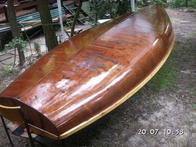

Lakierem Łodziowym traktuję wszystko drewniane (oprócz podłóg) od nastu lat, ale łódki zawsze przedtem nasączałem olejami (dawniej pokostami) - (przestrzegam przed pokostem syntetycznym!).
PICT4741m.jpg [ 56.56 KiB | Przeglądane 5398 razy ]

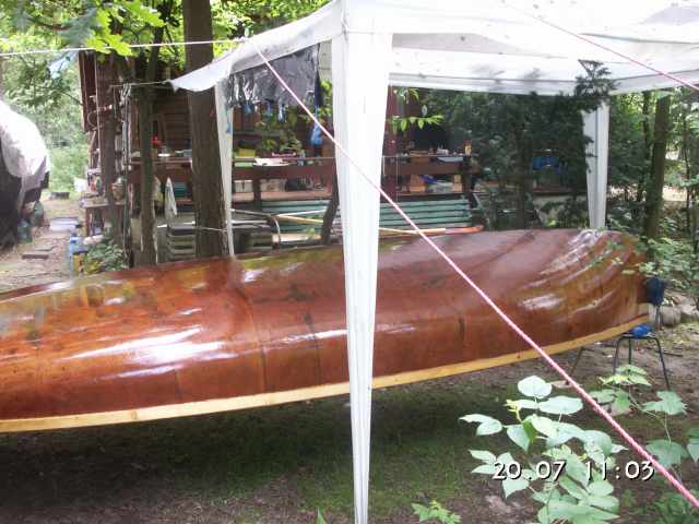

w tego Fina weszło 4,5 l oleju i około 6 warstw alkilaku (około - bo nie liczyłem od czwartej)
ale ławkę parkową (w tle) też odrapałem i pouzupełniałem kilkoma nowymi kijami i tak samo Yumą przy okazji traktowałem - już trzeci rok stoi na dworze i nic.
Tu porównanie cenowe:
