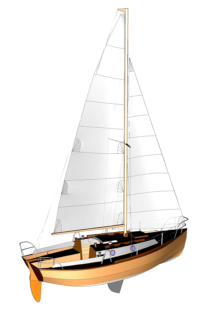

Pobawiłem się i ukradłem łodce jedną końcówkę. Przerobiłem owręże na bardziej płytkie i stateczne, dorysowałem tradycyjny obrotowy miecz. Łodka nadaje się teraz na nasze śródlądzie. Muszę jednak przyznać, że bardziej podobała mi się wersja z dwoma końcami.
Przemek
Moim zdaniem ta jest lepsza... estetycznie, praktycznie, pojemnosciowo, statecznosciowo ( mowa o ksztalcie! ), predkosciowo...
Pewnie tak, ale moje serduszko jakoś bardziej bije w kierunku szpicgatu :)
Serce jest doradca niestronniczym, ale czy obiektywnym? ;)
Catz Kardiologicznie
Obiektywnie mówiąc, nikt nie jest obiektywny :D

Też mi się podobała pierwsza wersja :D ta wygląda jakoś dziwnie i jeszcze ten miecz obrotowy :/ . Balast to balast :D
