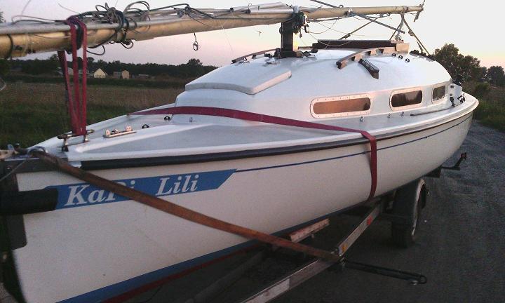

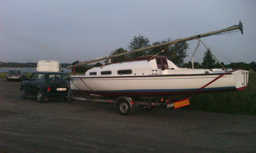

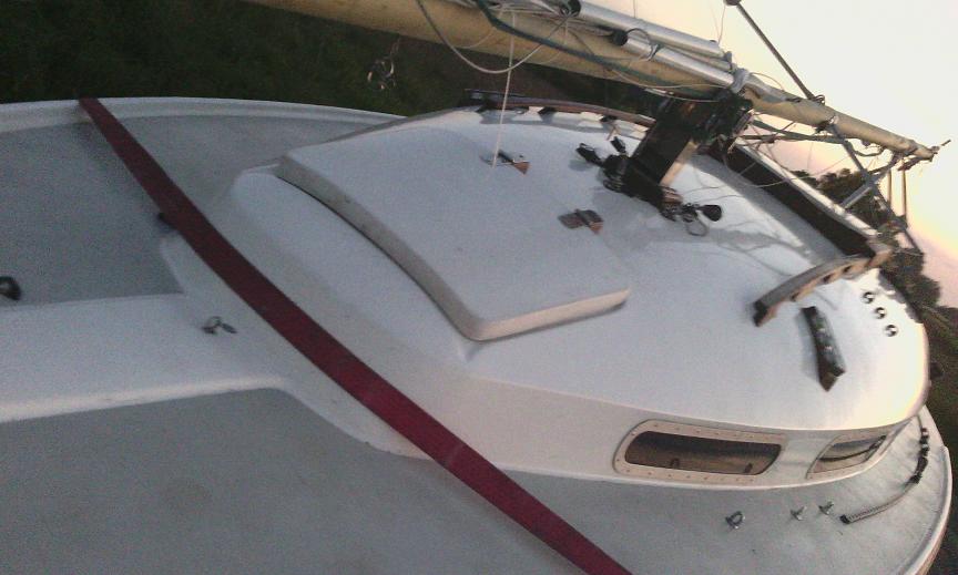

Trochę czasu minęło a fotek z remontu nie widzę. Dołączę za to swoje 3 grosze.
IMG_20140522_205708.jpg [ 76.55 KiB | Przeglądane 4813 razy ]
Komentarz: Świecący. Jeszcze....
kopia IMG_20140522_205856.JPG [ 74.88 KiB | Przeglądane 4813 razy ]
Komentarz: Gotowy do wodowania w 2014r
Kopia IMG_20140522_205351.jpg [ 72.76 KiB | Przeglądane 4830 razy ]
Piter żeglarz szuwar retencyjny
Za ten post autor mopsik otrzymał podziękowanie od: Marian Strzelecki
PostNapisane: 19 paź 2014, o 23:41
Ładne te trzy grosze! :-D
Ciekawe, dlaczego nie trzeba się zastanawiać, aby to stwierdzić...
Za ten post autor Alterus otrzymał podziękowanie od: mopsik
PostNapisane: 19 paź 2014, o 23:49
Dołączył(a): 29 sty 2014, o 23:36
Posty: 36
Lokalizacja: Śląsk
Podziękował : 7
Otrzymał podziękowań: 9
Dzięki.
Rok pracy w 2012 i cała zima w 2013/14. Teraz wystarczy dbać i pływać. W środku ładniejszy ale fotek nie mogę znaleźć. Zrobię nowe to dołączę.
Pozdrawiam :D
