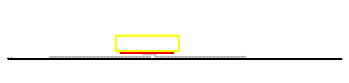

Mam zamiar zrobić to mniej więcej tak:
Na żagiel przykleję dwa pasy taśmy klejącej gafry lekko zachodzące na siebie.
na środku tego położę taśmę dwustronną do której przykleję drewnianą listwę którą wcześniej: przemaluje epoksydem, przeszlifuję, oraz odtłuszczę.
Taśmy z rzepami do refowania dam pod gafrę przeszyję oraz dodatkowo pozabezpieczam taśmą.
Załączam schemat i proszę o opinię

A ja się tylko zastanawiam, czy te listwy są w ogóle potrzebne? Widzę GIS-y żeglujące bez listew na żaglach:
Michael zaprojektował żagiel z listwami* ale sam później zrezygnował z używania tych listew i używa żagli bez usztywnień, które pracują zupełnie OK.
W żaglu lugrowym zaprojektowanym z plandeki dla jego OZ Racer (dawniej OZ PDRacer) programowo nie ma usztywnień listwami:

Patrząc wcześniej na te zdjęcia myślałem że tamte poprzeczne paski są listwami :)
Na listwach chciałem oprzeć linki do refowania poza tym jak dzisiaj pomierzyłem wszystko i okazało się że żagiel wyszedł mi w trochę innych wymiarach (mnejszy) więc w razie czego listwy może jednak będą konieczne.
Dzięki za rozjaśnienie tematu
