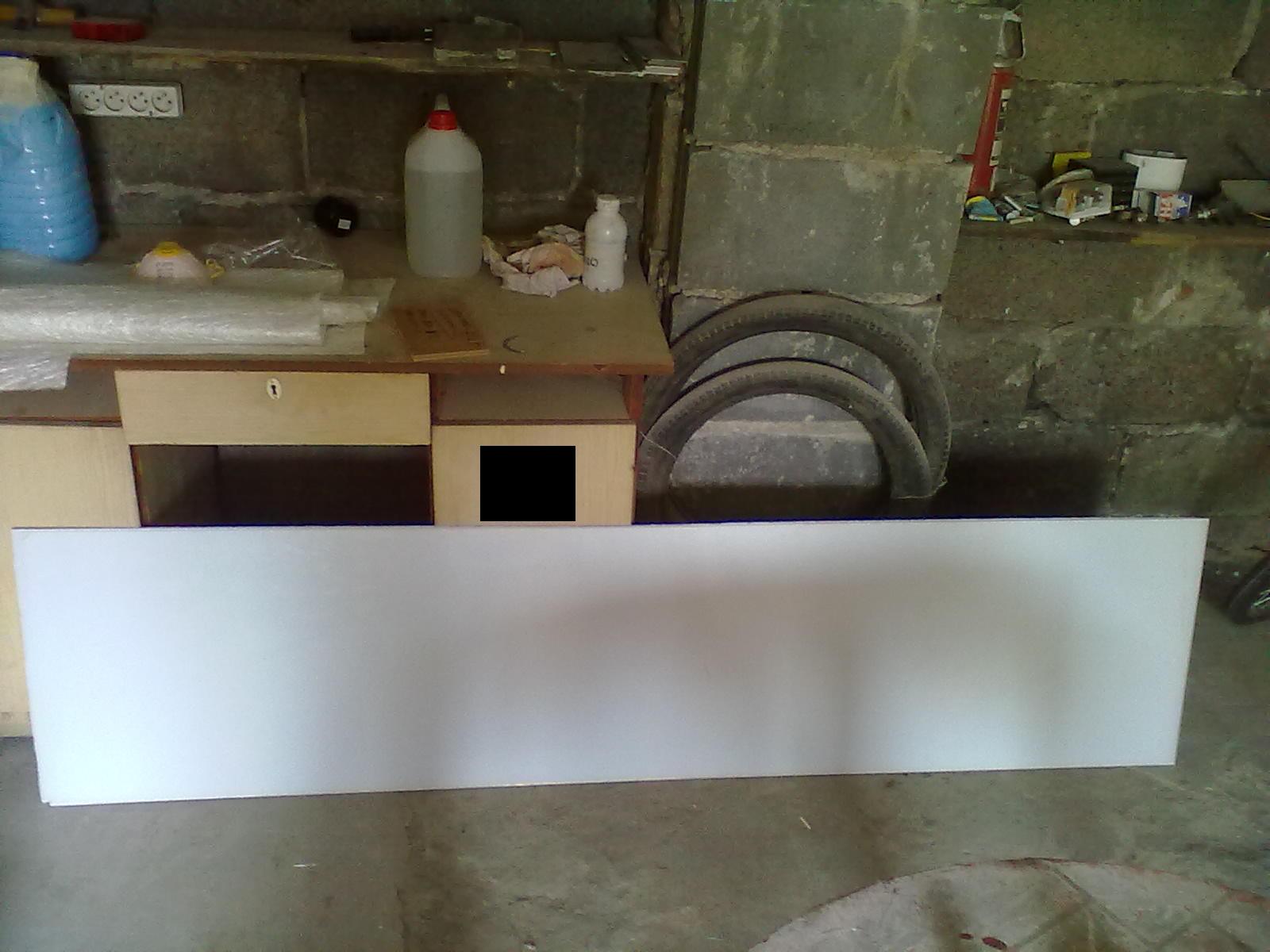

ps. przód caly przeszlifowany :)) dzisiaj odebrałem szyby z plexa poliweglan

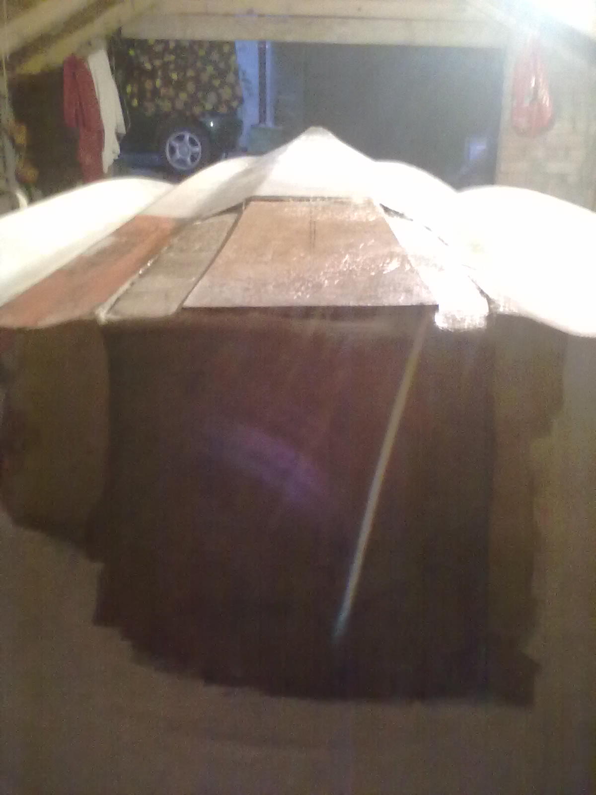

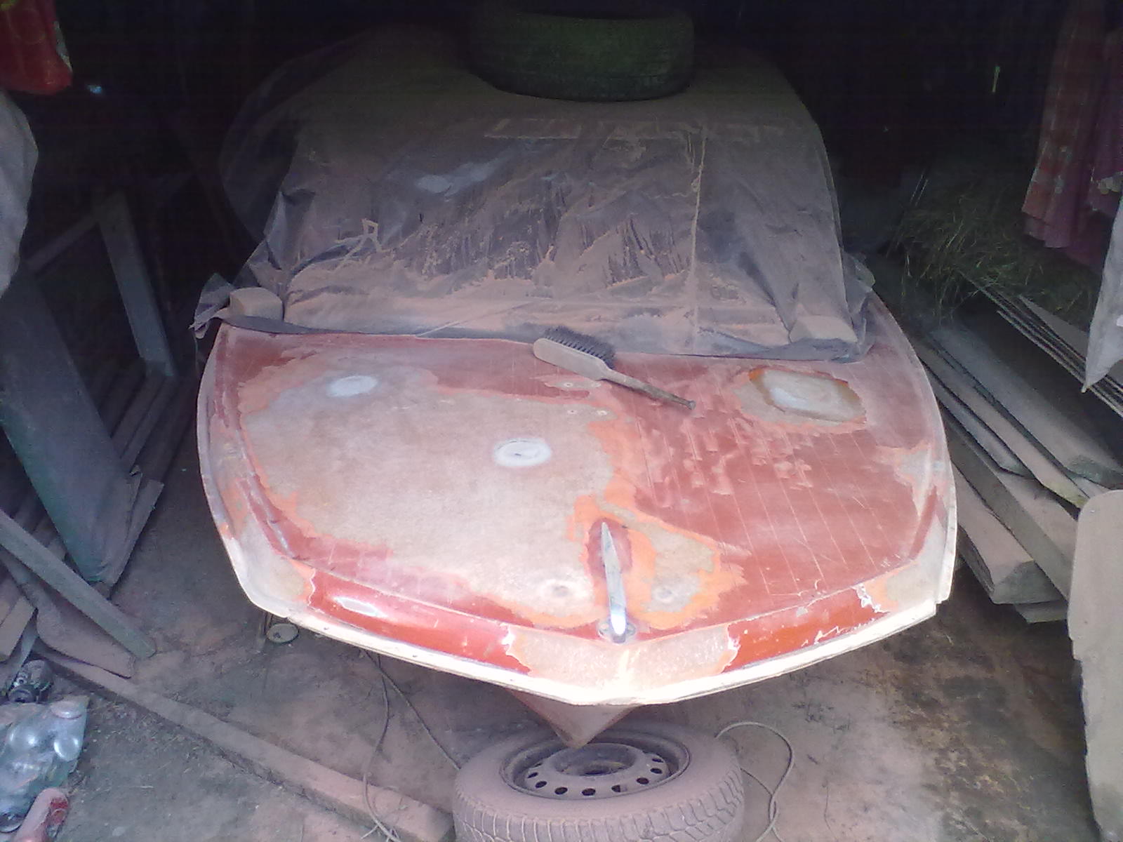

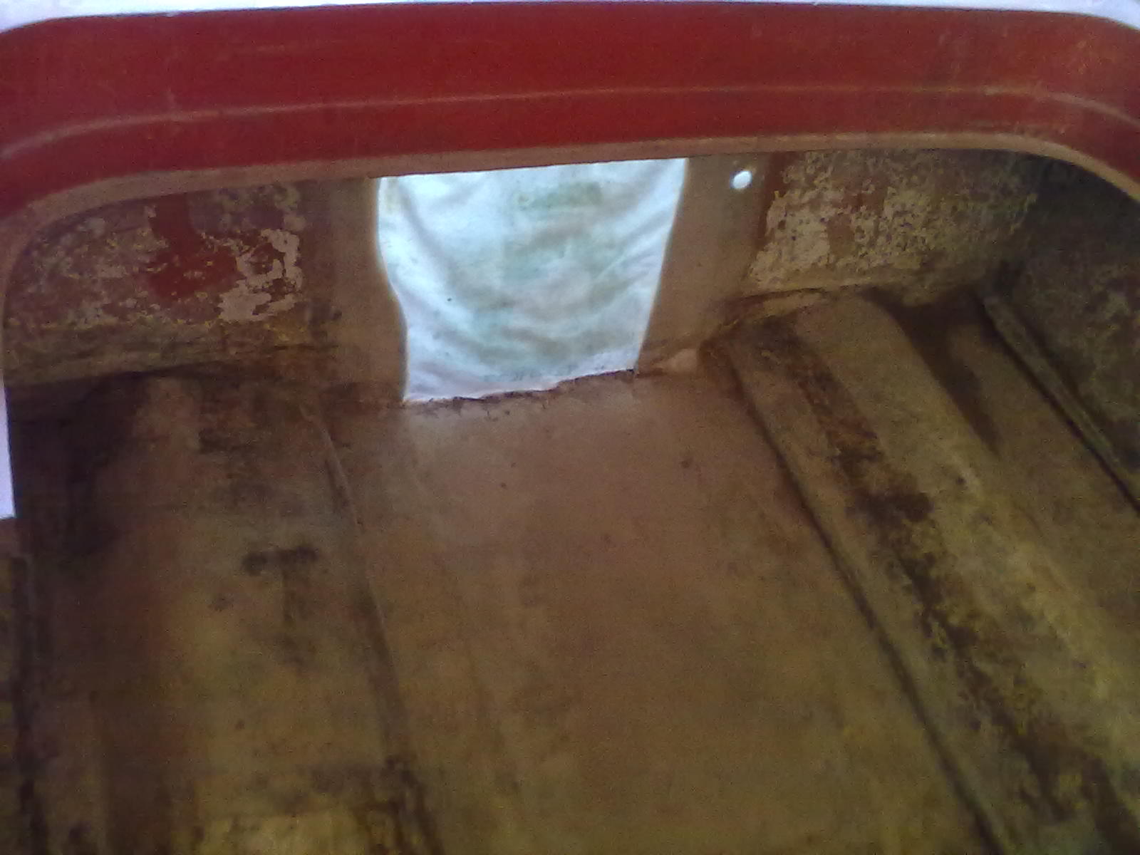

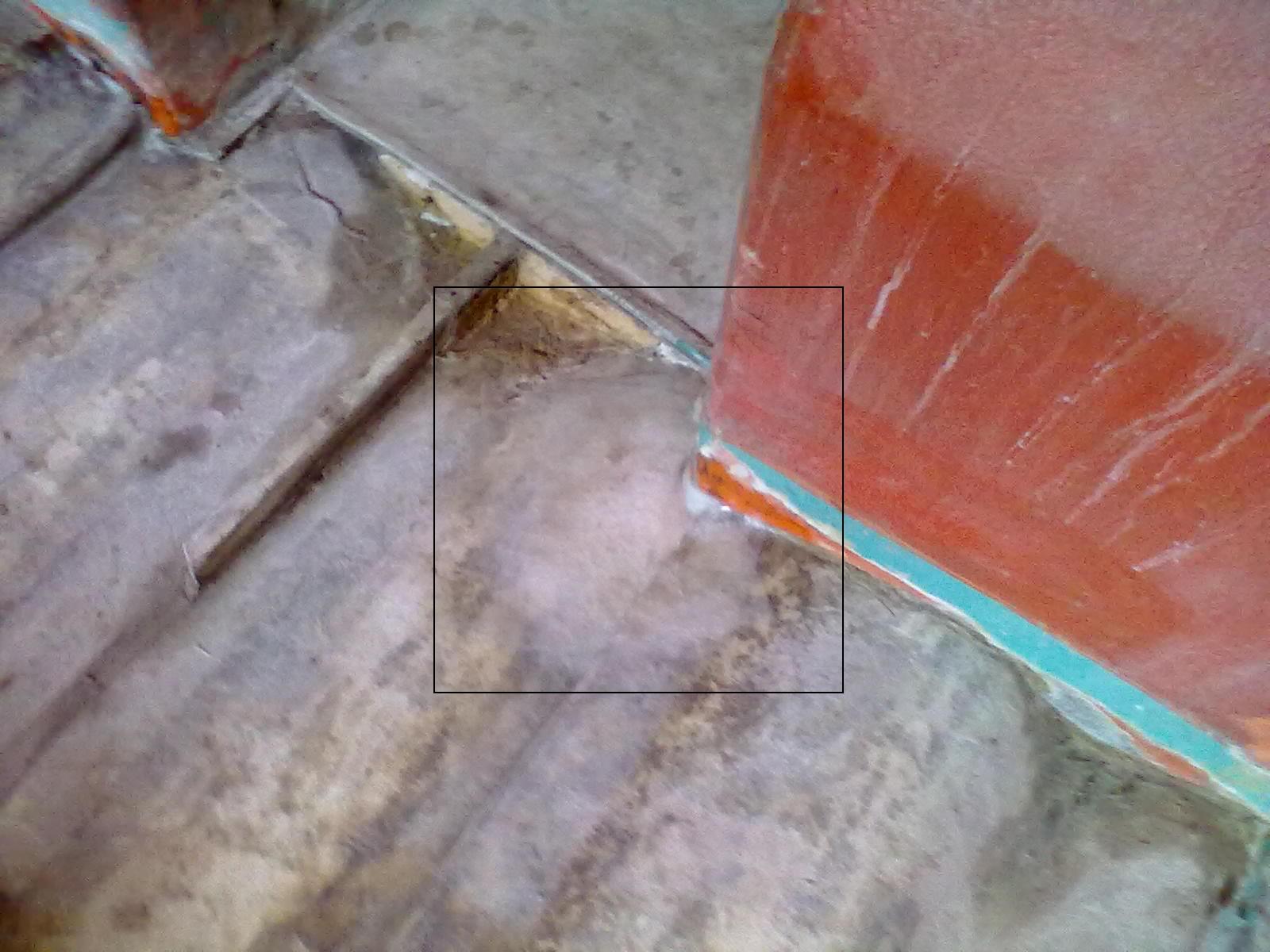

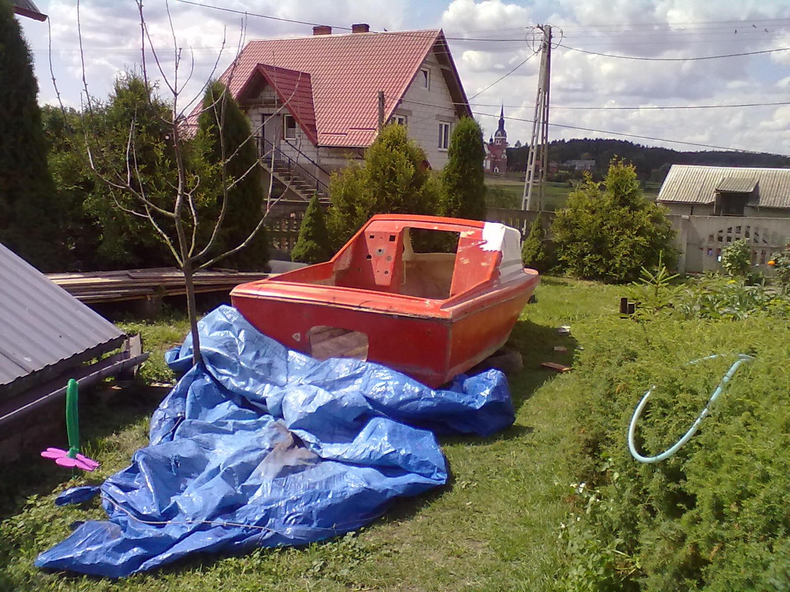

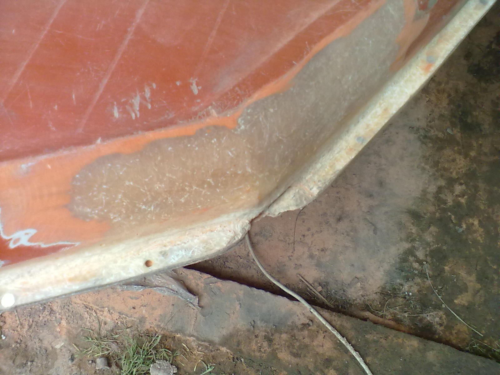

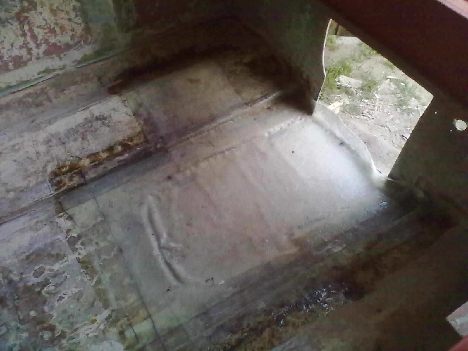

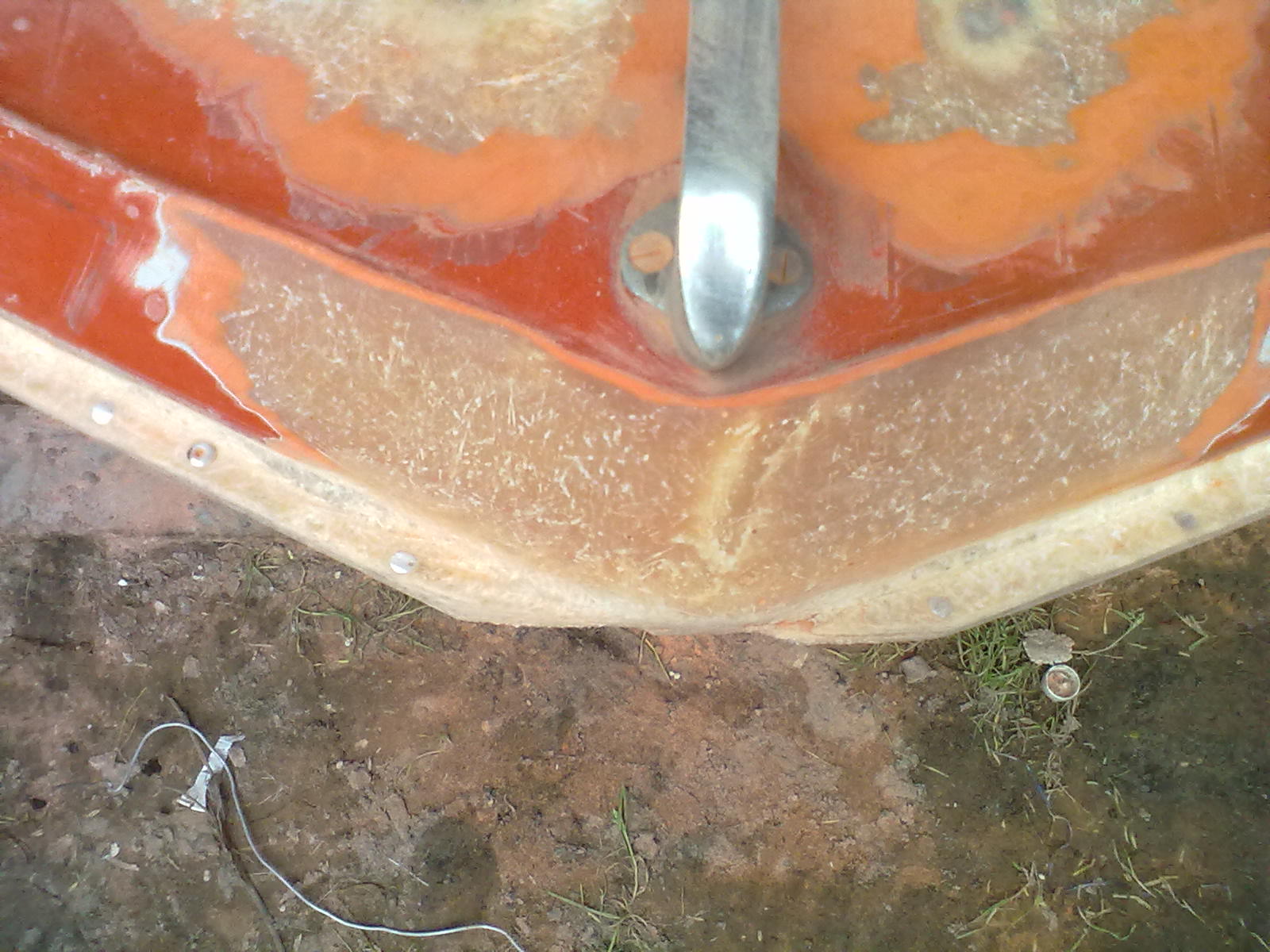

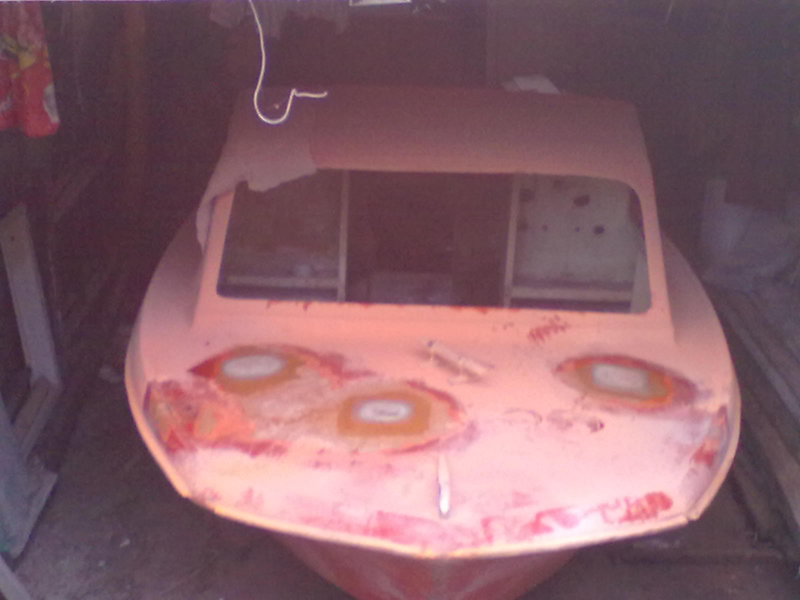

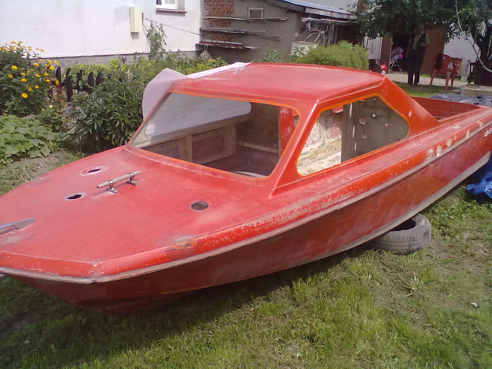

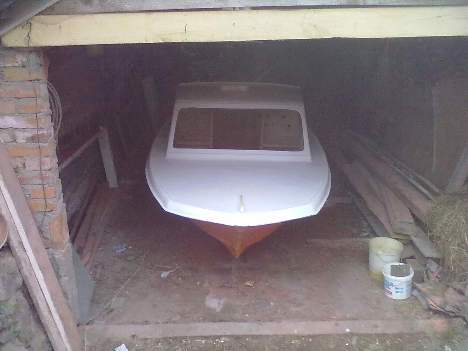

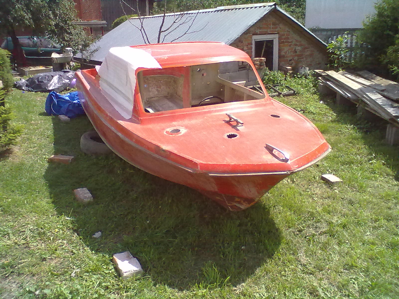

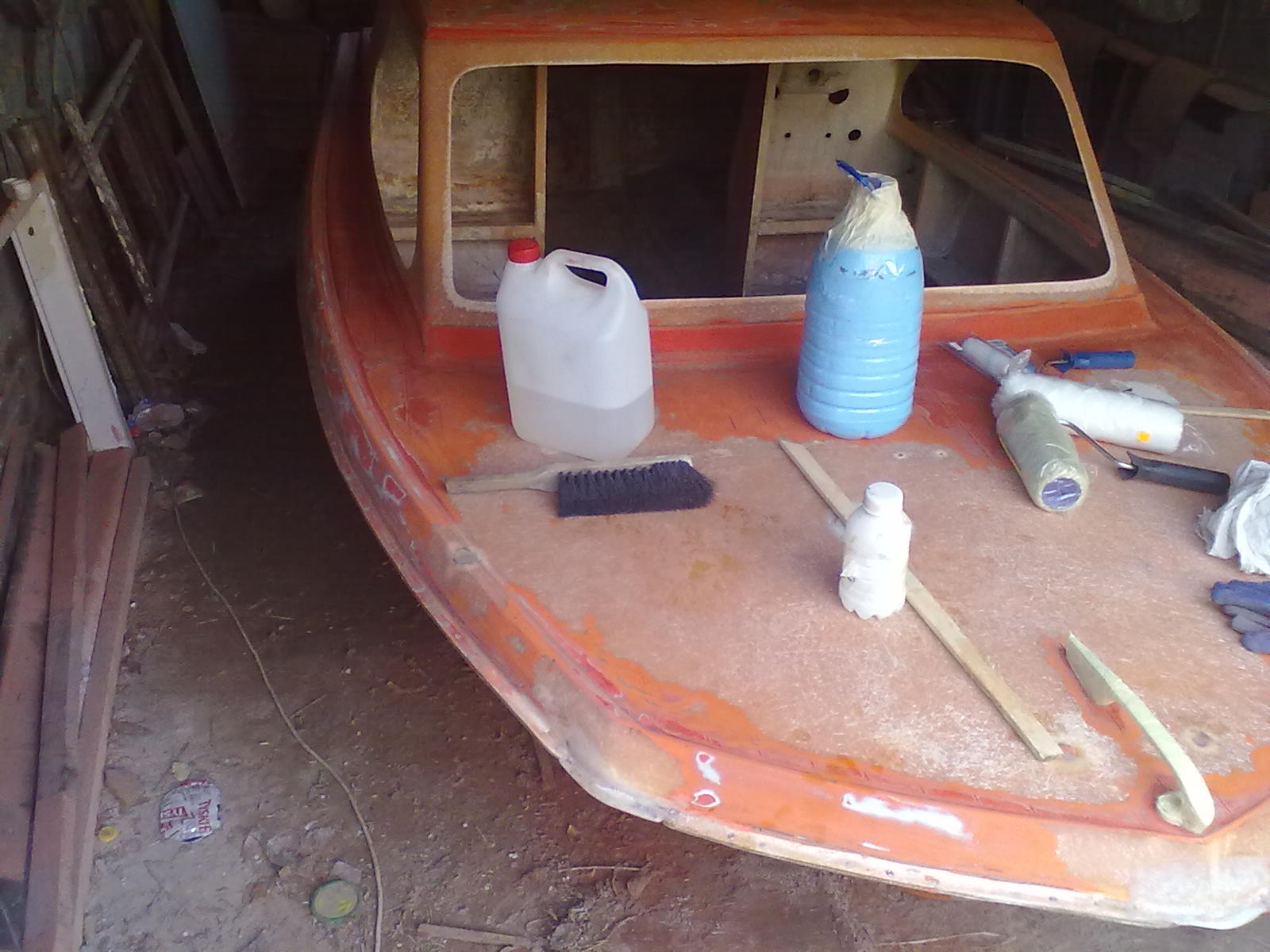

Dzisiaj z rana mam troche czasu a wiec wrzucam wam zdjecia nabytej :
a tak wyglada obecnie po moich remontach :
ps. rozmawiałem z kolega który pracuje w Galeonie z 10lat, mieszka niedaleko mnie a wiec tak jak mowil tak robilem
najpierw zaczynalem" od środka" pozniej bede robil z drugiej strony jak ja obrócę
(szlifowanie, przemyte rozpuszczalnikiem uniwersalnym, zywica, mata i zywica, mata ...) no i na koniec szlifowanie nierówności
Fotki :

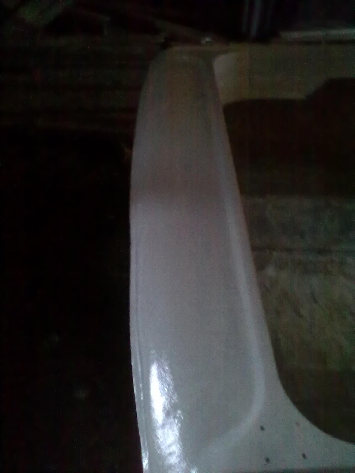

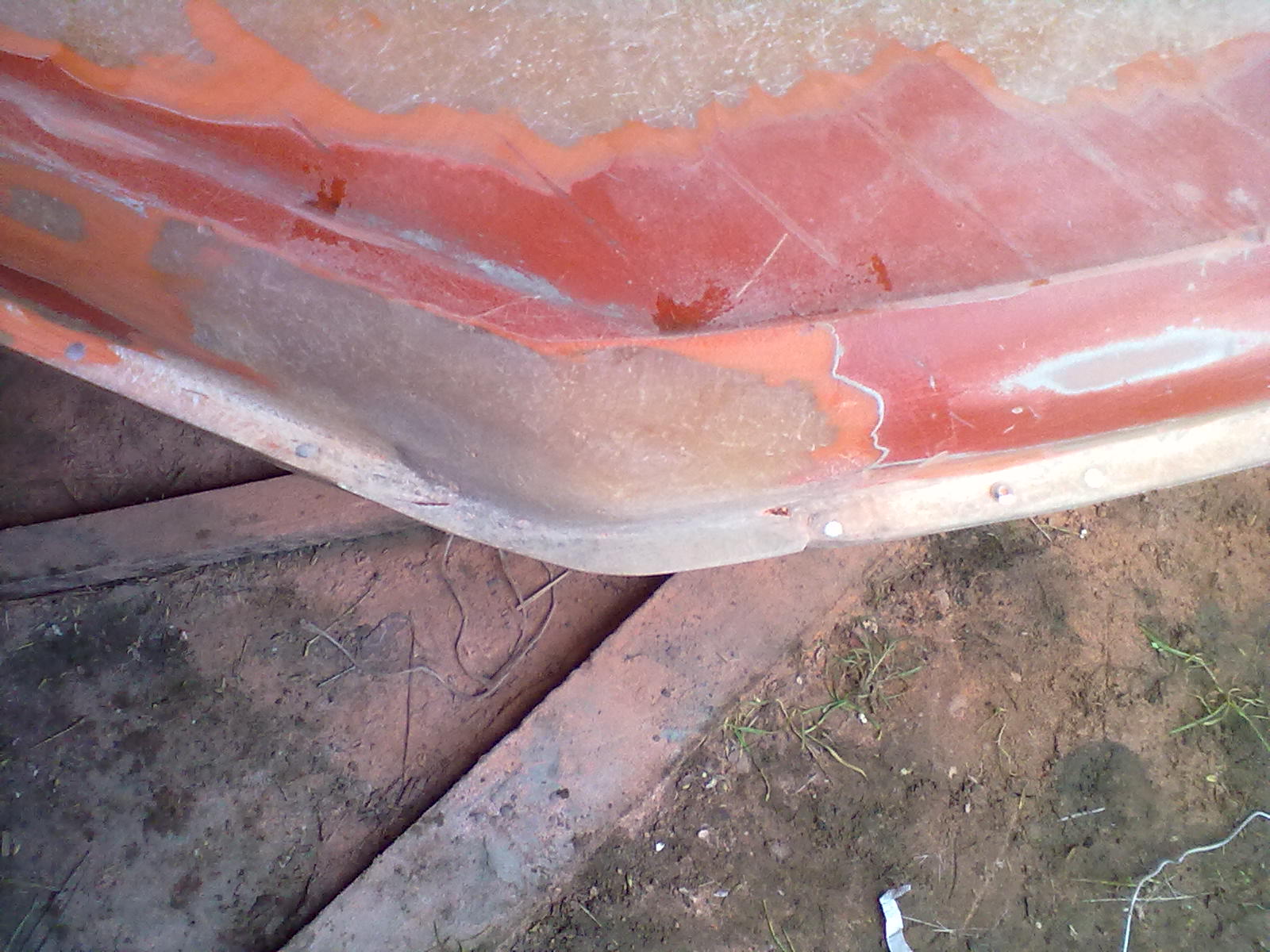

przyjrzyjcie sie zdjeciu 20110730064.jpg planowałem ta odbojnice zlaczyc nitami nierdzewnymi, bo watpie aby te "papniaki" czy jak to nazwac beda dobrze trzymac
dzisiaj odebiore jeszcze 10kg zywicy i 10m2 maty cena= + 50zł :D (znajomi)
20110731068.jpg [ 177.08 KiB | Przeglądane 5246 razy ]
20110731073.jpg [ 248.79 KiB | Przeglądane 5246 razy ]
20110731072.jpg [ 209.31 KiB | Przeglądane 5246 razy ]
20110731070.jpg [ 190.1 KiB | Przeglądane 5246 razy ]
20110731069.jpg [ 136.77 KiB | Przeglądane 5246 razy ]
20110731067.jpg [ 110.43 KiB | Przeglądane 5246 razy ]
20110731065.jpg [ 149.69 KiB | Przeglądane 5246 razy ]
Komentarz: odbojnica
20110730064.jpg [ 262.67 KiB | Przeglądane 5254 razy ]
20110726062.jpg [ 115.03 KiB | Przeglądane 5254 razy ]
20110726061.jpg [ 113.77 KiB | Przeglądane 5254 razy ]
Komentarz: rufa juz prawie cala zalepiona góra też już jest, naloze pozniej pare warst
20110724051.jpg [ 158.99 KiB | Przeglądane 5254 razy ]
20110719038.jpg [ 300.5 KiB | Przeglądane 5260 razy ]
20110719037.jpg [ 242.85 KiB | Przeglądane 5260 razy ]
20110719034.jpg [ 260.18 KiB | Przeglądane 5260 razy ]
20110719030.jpg [ 379.63 KiB | Przeglądane 5260 razy ]
20110719029.jpg [ 380.52 KiB | Przeglądane 5260 razy ]

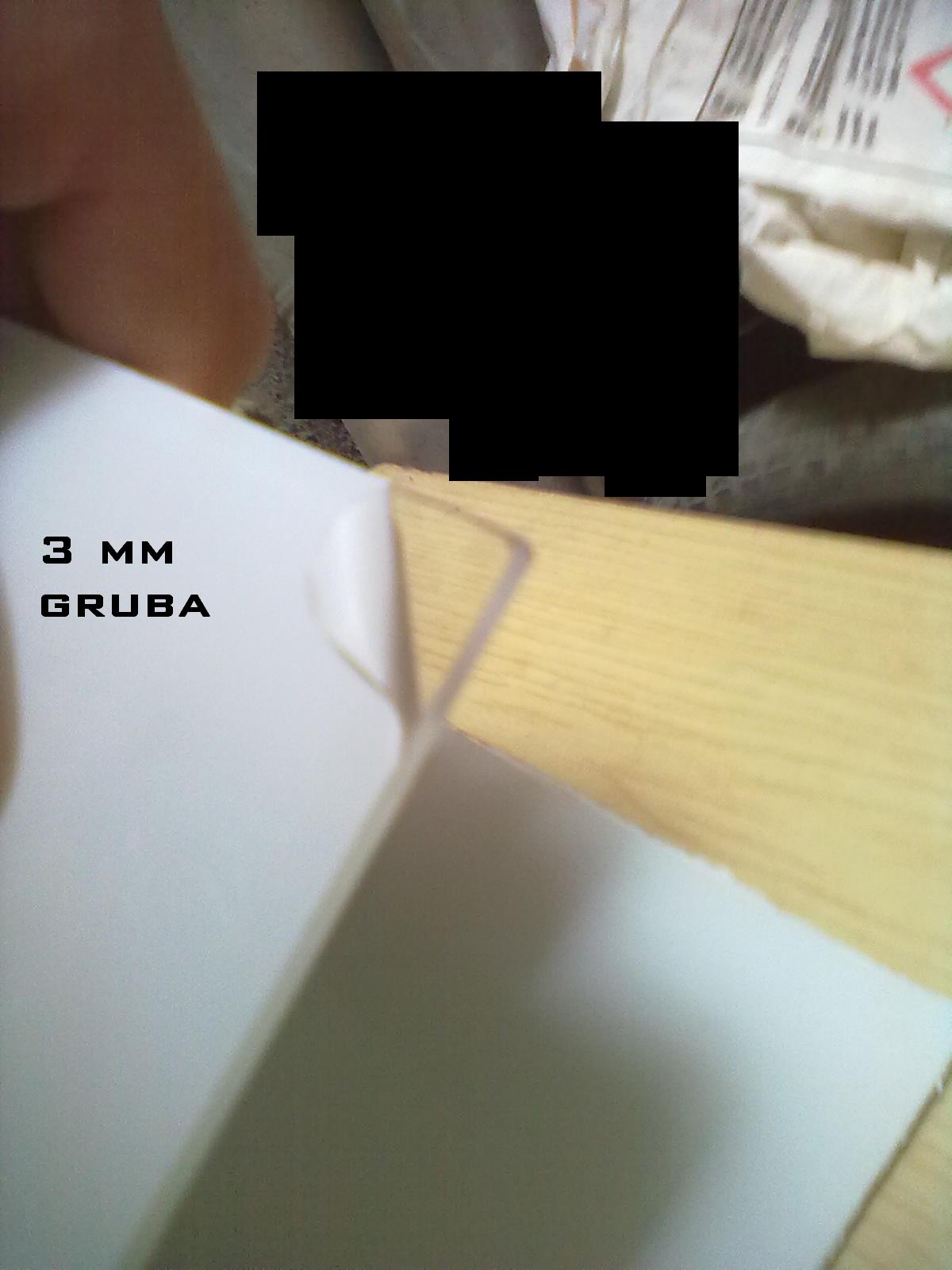

jakie sa potrzebne uszczelki do szyby ? oraz jaki jest ich orientacyjnie koszt pozdrawiam i czekam na odpowiedz
plexa 3mm gruba

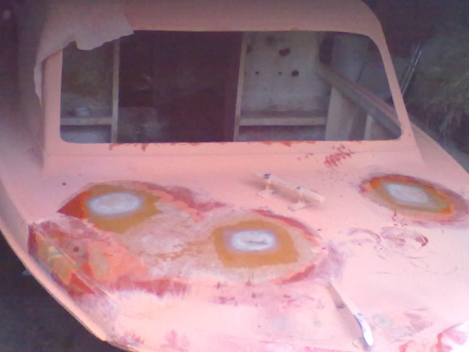

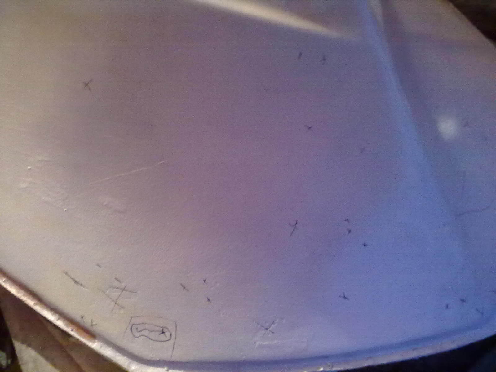

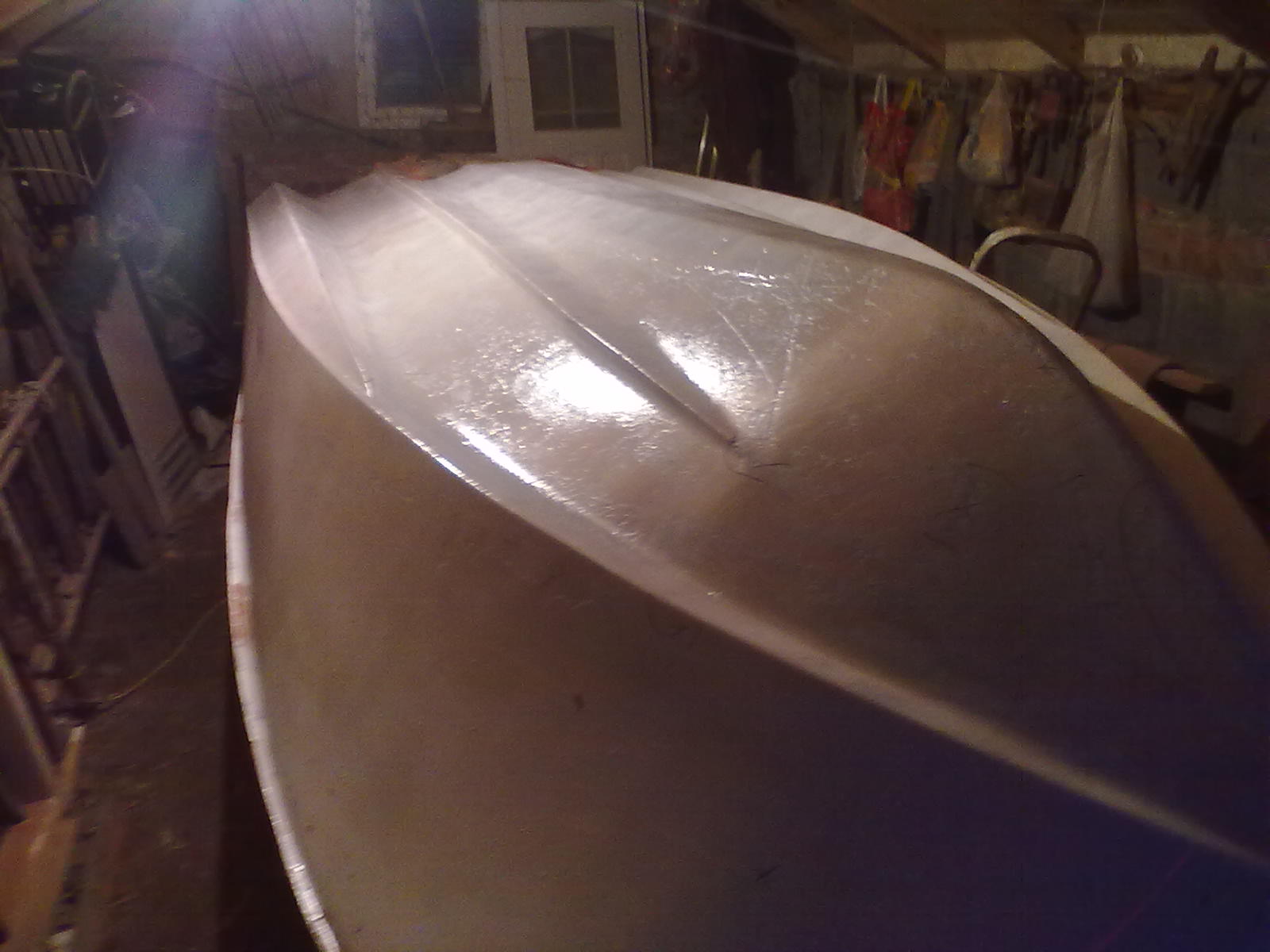

nowe zdjecia:
zrobiony baranek reszta juz topcot
ps.nierównosci gipsem beda zapełnione
dziurki ok 2mm

mellucci napisał(a):
nowe zdjecia:
Super!
:-o O co chodzi z tym gipsem? Nie lepiej użyć szpachlówki epoksydowej??? Może być własnej roboty, czyli żywica plus krzemionka plus utwardzacz.

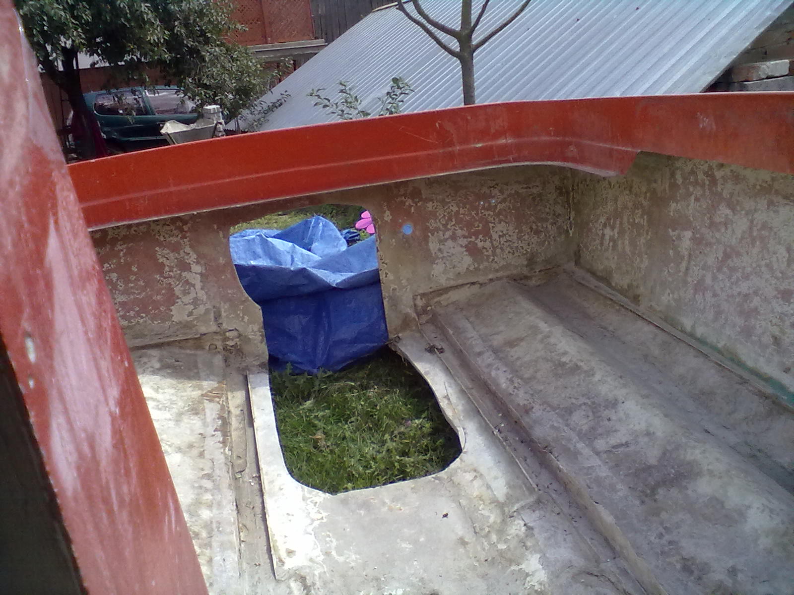

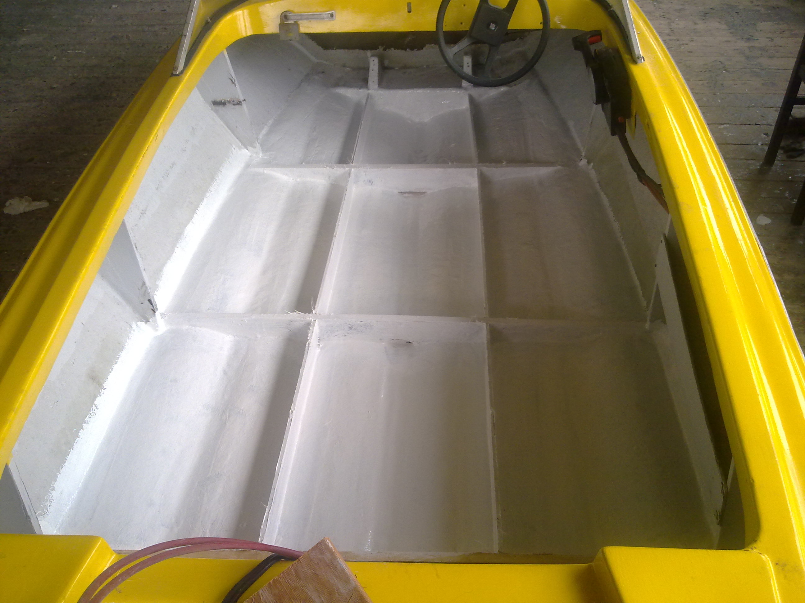

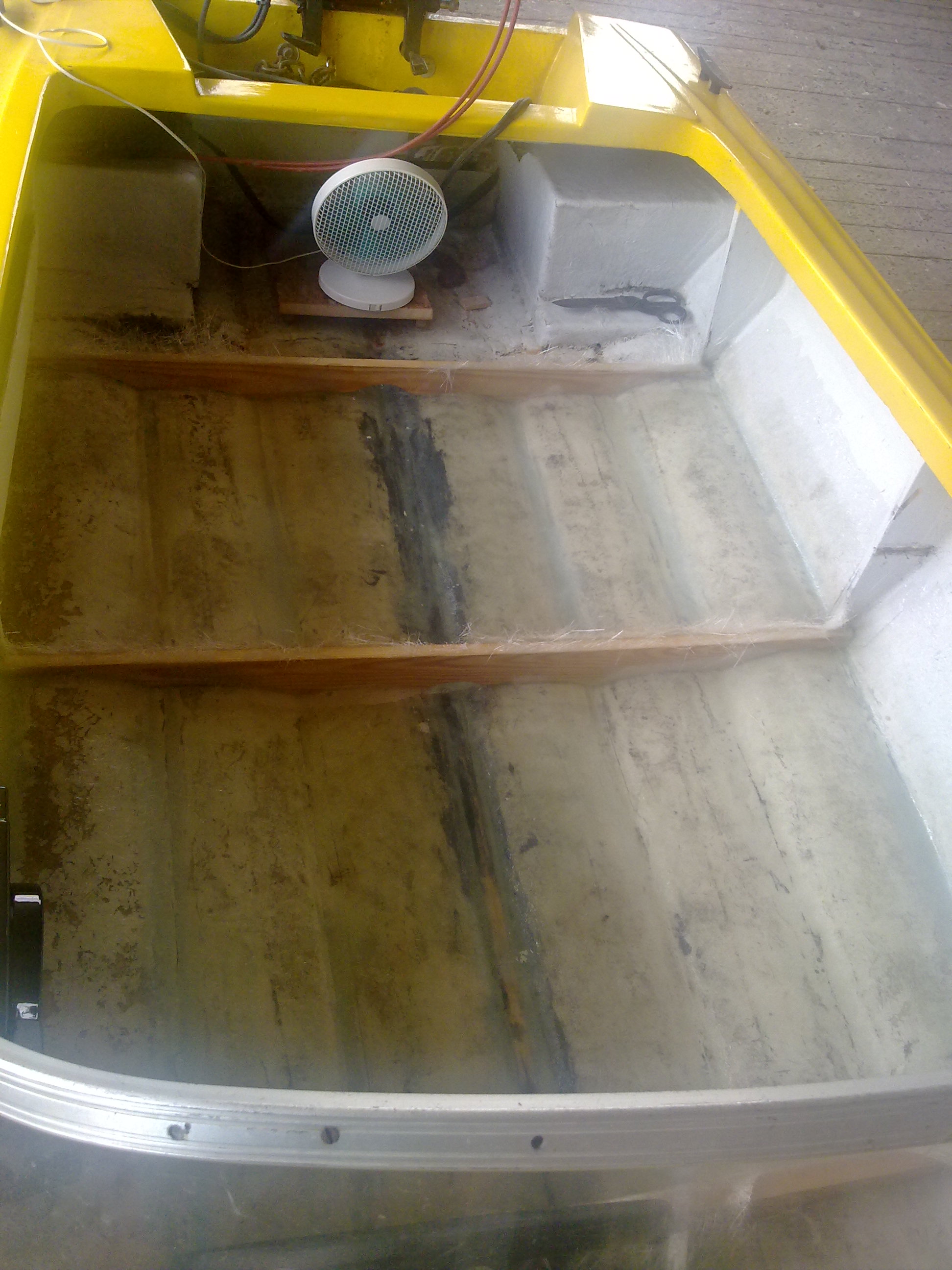

zakupilem gips samochodowy, nalożylem go i teraz czekam az wyschnie, nastepnie bede kladl 3-4 warstwy żelkotu dół bedzie prawdopodobnie koloru szarego
teraz kolejne pytanie mam zbity stelaż podłogi i pytanie o zamocowanie ?
czy wkleic go na zywice ? a moze jakos przykrecic?
lakierowac drewno ?? dodam ze beda do stelaza przykrecone plyty a nastepnie zalaminowane i topcot koloru białego ...
czekam na porady
Gips samochodowy (czy budowlany) nie znaczy szkutniczy - stąd moje wątpliwości...
kolega pracuje w Galeonie i czesto mnie odwiedza i wlasnie mi go zaproponował,
to sa ubytki 3mm, 2mm glebokie na max 2mm, takie zadrapania, albo dziurki, które baranek z żelkotu nie zakrył...
teraz lekki szlif i zamalowany dalej zelkotem bedzie także wody raczej nie dostanie...
A nie na gips budowlany? ;)
A jak było to zrobione?
"Można i tak, można i tak" - jak mawiał pewien sprzedawca maści na szczury ze słynnego bazaru na Placu Kercelego.
Drewno lakierowane lakierem bezbarwnym zwykle (o ile jest w dobrym stanie - niepoczerniałe) ładnie wygląda na prawie każdym jachcie...

tak to jest nowe drewno, tylko ze nie bedzie widoczne ( mam na mysli stelaż) czy ma to jakis sens przecierz woda sie tam nie powinna dostac ... komore zostawiam pusta wrazie w mozna dziurki przewiercic i dolozyc piankie
PostNapisane: 19 sie 2011, o 12:41
Posty: 17761
Podziękował : 4553
Otrzymał podziękowań: 4305
Moim zdaniem - drewno wewnątrz komór powinno być zabezpieczone przed wilgocią. :)

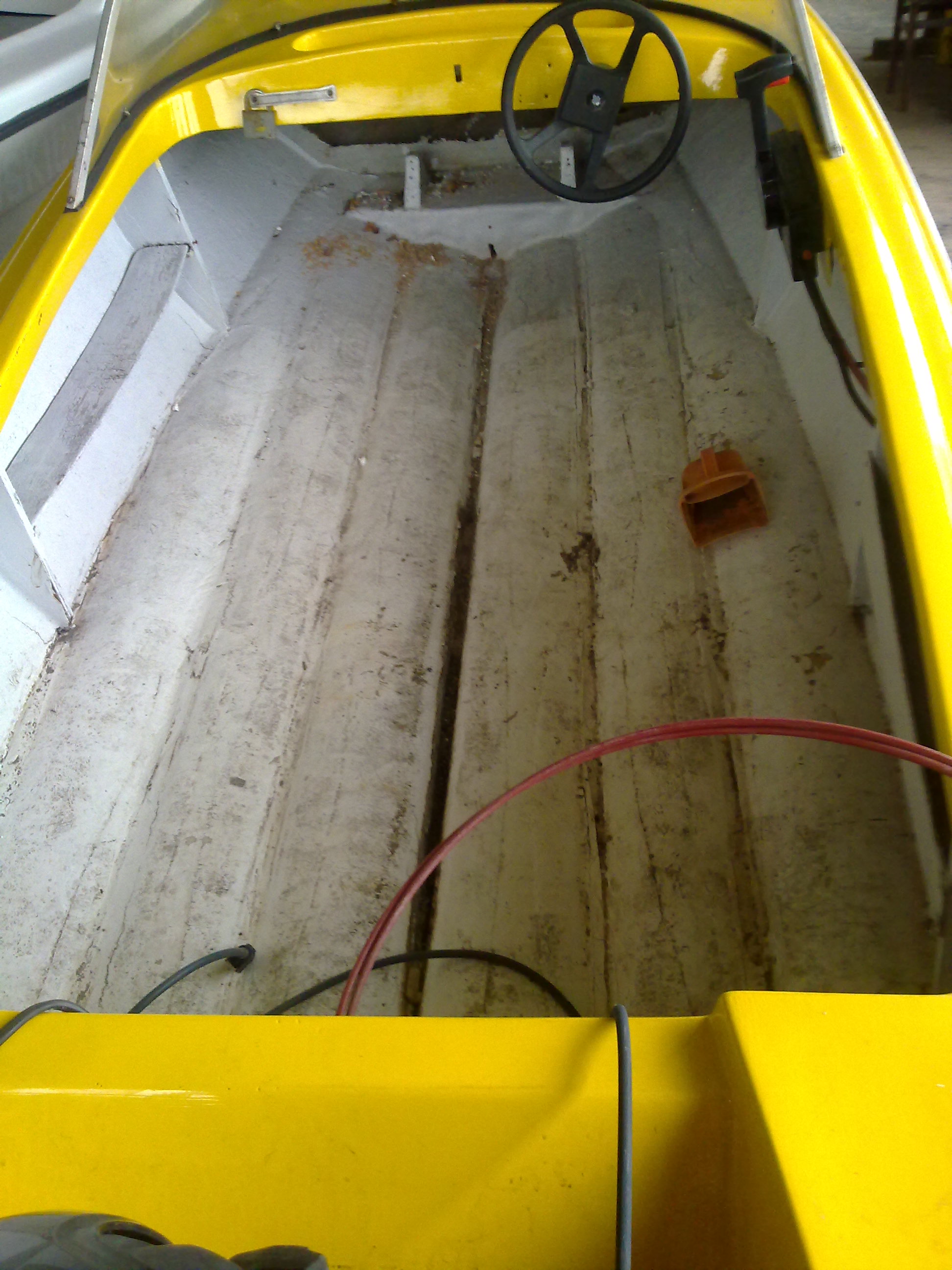

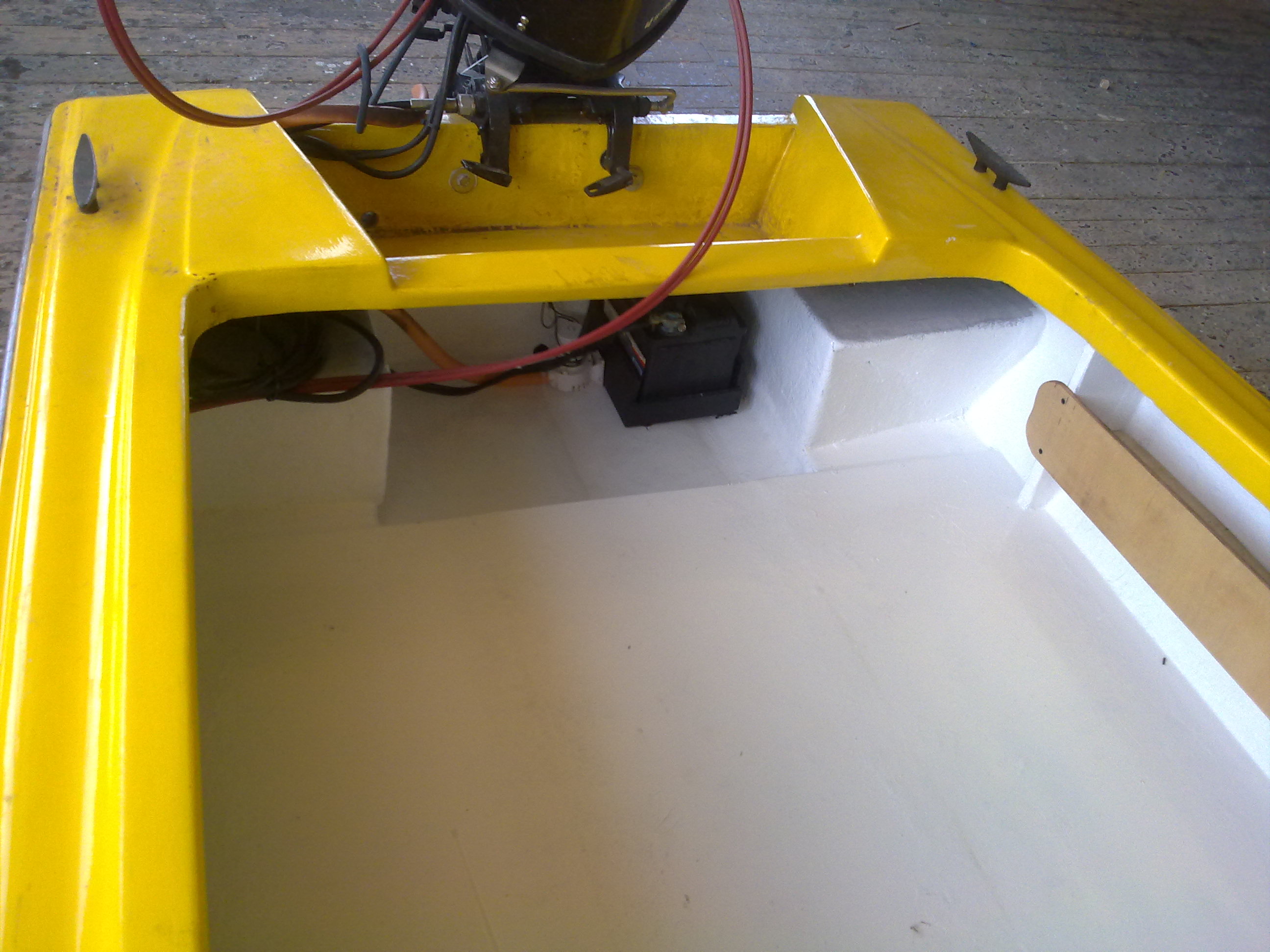

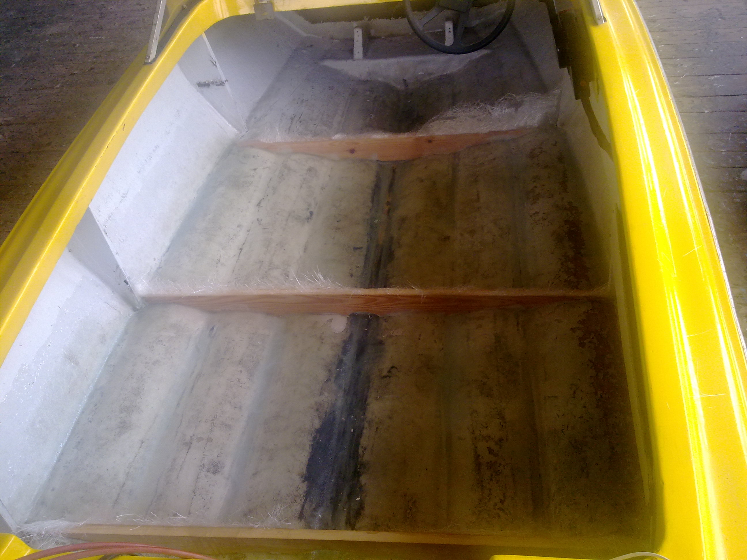

Chodzi Ci jak mniewam o kratownice dna.
Wklejone na żywice poliestrową z krzemionką i obustronnie przylaminowane 3x450.
20110804108.jpg [ 590.58 KiB | Przeglądane 4877 razy ]
20110727092.jpg [ 599.89 KiB | Przeglądane 4877 razy ]
20110726091.jpg [ 642.62 KiB | Przeglądane 4877 razy ]
20110726088.jpg [ 697.95 KiB | Przeglądane 4877 razy ]
20110721054.jpg [ 639.04 KiB | Przeglądane 4877 razy ]
Za ten post autor bosman30 otrzymał podziękowanie od: mellucci
PostNapisane: 20 sie 2011, o 08:45
Dołączył(a): 20 lip 2011, o 11:15
Posty: 117
Lokalizacja: Starogard Gdański
Podziękował : 36
Uprawnienia żeglarskie: brak
o własnie o takie cos mi chodzi :)
ładnie ci wyszło <brawo>
a wypełniałeś to czyms ? czy wrazie w mozna przewiercic dziurkie i napełnic pianka ?

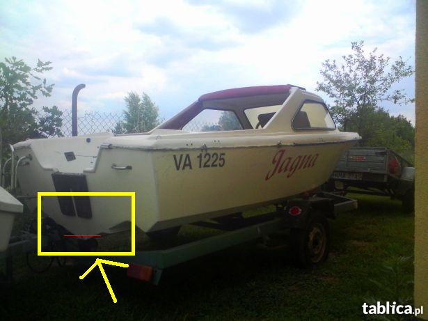

a posiada może ktos z was zdjecie rybitwy RUFA dno bo na paru zdjeciach widzialem, że jest tam stożek, niestety ja mialem to wyciete i czy mógłbym zrobic na płasko i równo ?
ps. PONIŻEJ CZERWONEJ LINI chce zrobic to na równo te żebra z boku posiadam w całości czekam na opinie i odpowiedzi
1718086822_1.jpg [ 36 KiB | Przeglądane 4734 razy ]
PostNapisane: 26 sie 2011, o 23:51
Posty: 13905
Podziękował : 1643
Otrzymał podziękowań: 2396
Zerknij na fotkę Rybitwy kilka postów wcześniej ...Napisane: 20 lip 2011, o 21:43
Możesz zrobić na płasko i równo. ;)
Aktualne zdjecia (3 wrzesien 2011)
dno
warstwa zelkotu: 1
20110903130.jpg [ 120.75 KiB | Przeglądane 6178 razy ]
20110903129.jpg [ 132.62 KiB | Przeglądane 6178 razy ]
20110903128.jpg [ 129.83 KiB | Przeglądane 6178 razy ]
20110903127.jpg [ 159.93 KiB | Przeglądane 6178 razy ]

pomalowane 3 razy
podajcie mi jakis przyklad polerowania żelkotu ?
tzn papier ścierny 240 tak
a potem wodne od 400 do 1200 ? czy jak ?
jakim sposobem dokladnie wypolerowac ?
slyszalem cos ze cala lodkie nalezy pokreslic ołówkiem a potem szlifowac ?? ;>
PostNapisane: 8 wrz 2011, o 17:54
Posty: 13905
Podziękował : 1643
pomalowane 3 razy
Nie wygląda to malowanie najlepiej.
Dużo dziur , zagłębień ... tego nie wypolerujesz.
PostNapisane: 9 wrz 2011, o 13:12
Posty: 117
Podziękował : 36
kolego te zdjecia wyzej pokazuja pomalowane 1 raz motorówki potem zaszpachlowano nierównosci i malowano jeszcze 2 razy :) łódka nie ma rzadnych widocznych juz usterek...
czekam na porade jak polerowac
PostNapisane: 9 wrz 2011, o 13:29
Posty: 13905
Podziękował : 1643
A, no to proszę info z sieci , np. http://www.kosmetykijachtowe.pl/Polerow ... fault.html

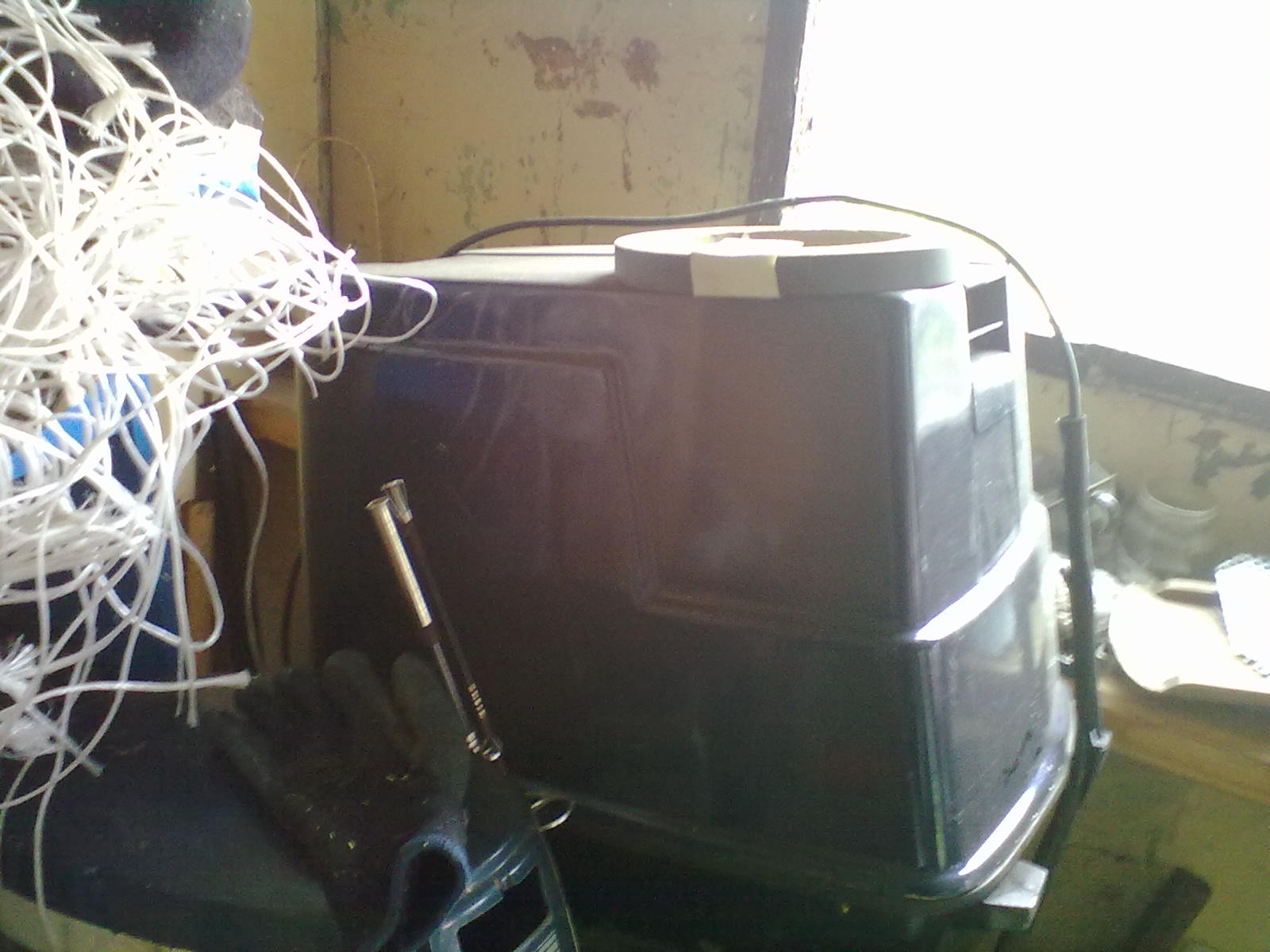

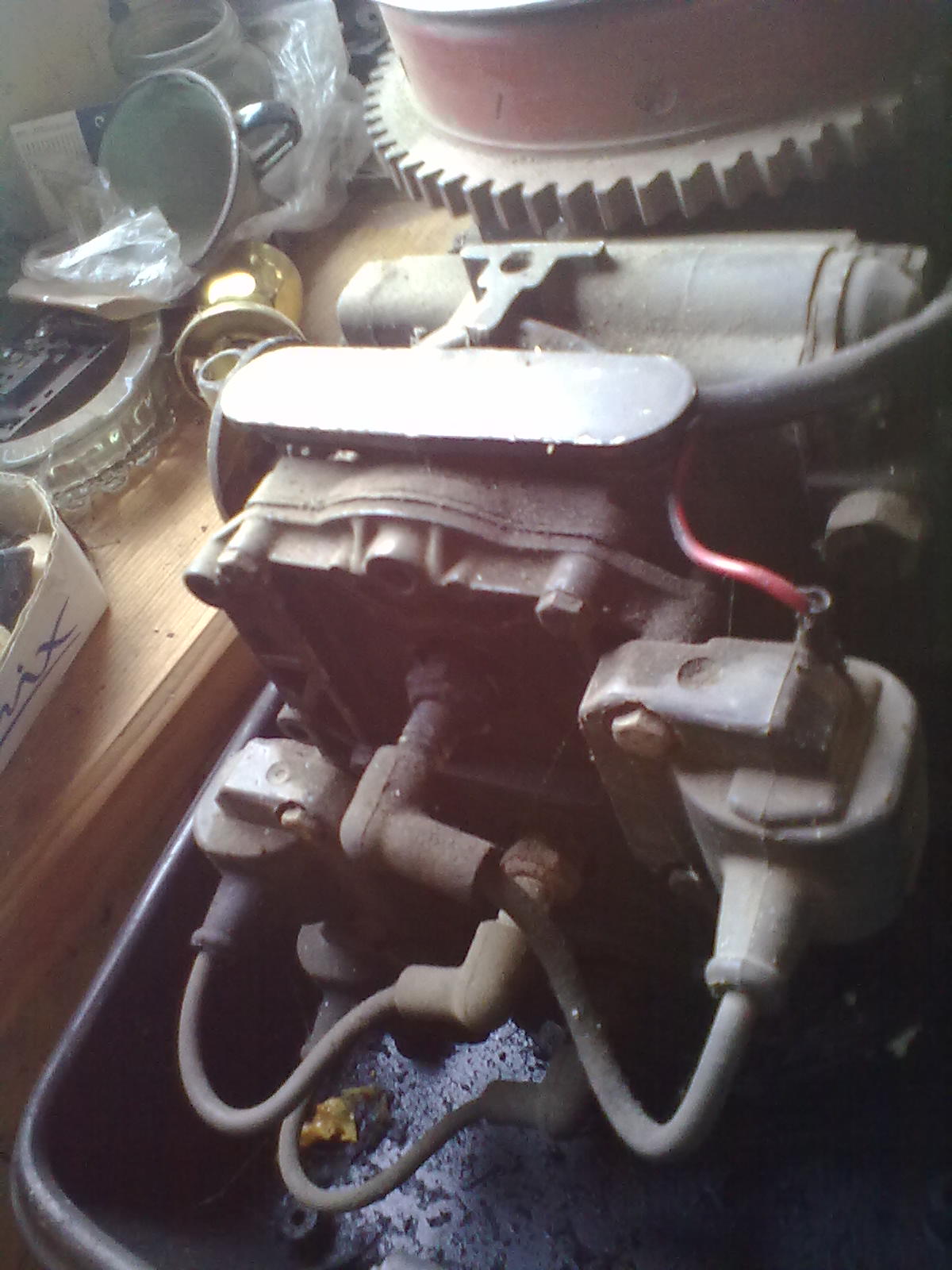

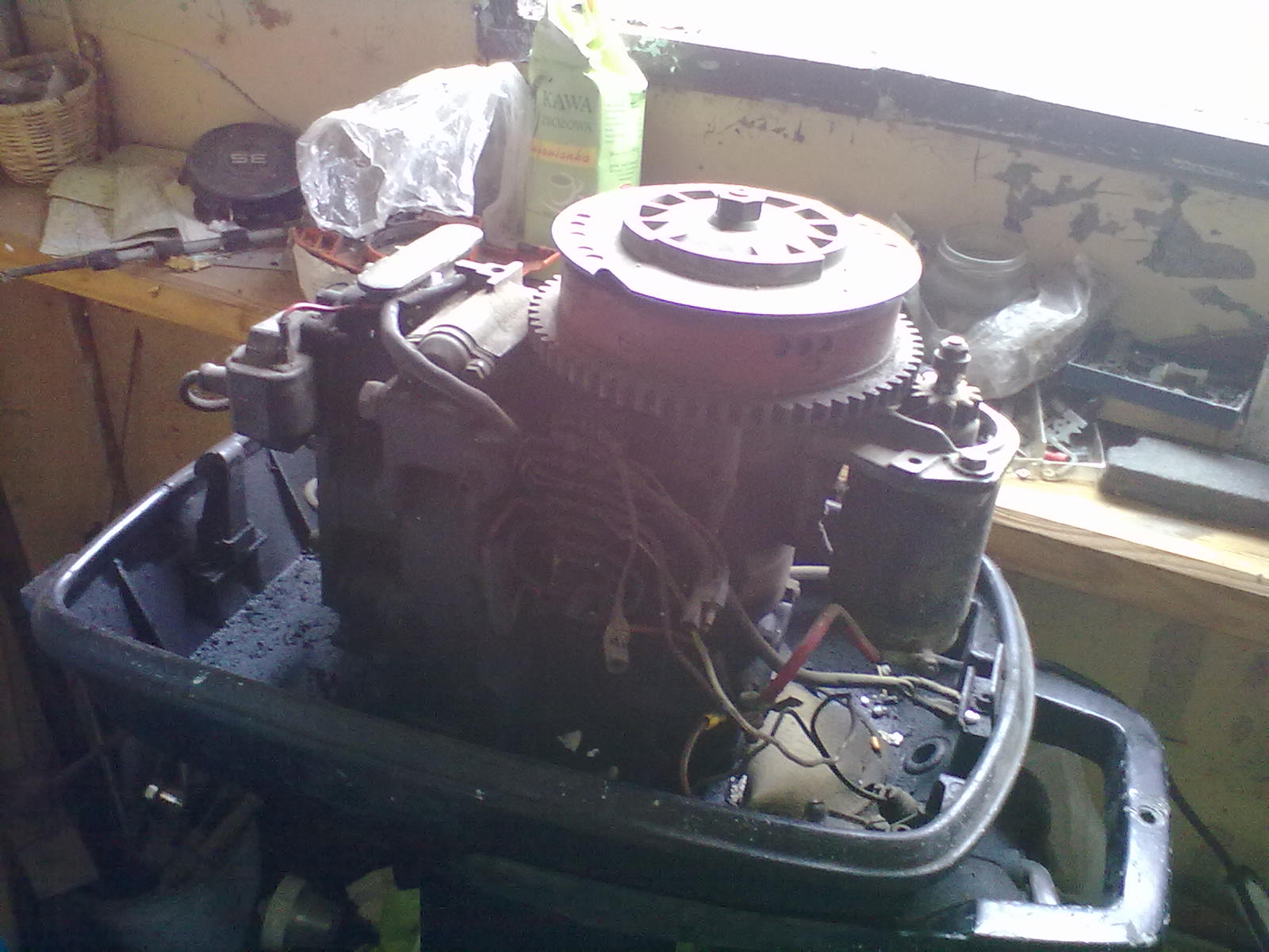

Witam koledzy mam kolejne pytanie do was mianowicie chodzi mi o wstawienie silnika VOLVO PENTA 350 z tego co znalazłem w internecie pisza o nim tak :
Rok / Model 1975 – 1976
Volvo Penta 350 / Archimedes 35
Klasa mocy 35-40 KM 4800/5800 rpm.
Motor Silnik 3 cyl. 2 takt 2-suwowy
Przemieszczenie 499 cc
Zapłon
koło zamachowe
Electric 12V 50W
System chłodzenia Termostat Woda
Średnica śmigła / boisko 3 blad, 10 5/8” x 14 ½”” 3 ostrza, 10, 5 / 8 "x 14 ½" "
Waga 58,5 kg
Pojemność zbiornika Oddzielny zbiornik 25 litrów
Wbudowany rozrusznik rozrusznik lub elektrycznym. Opcjonalnie: Pilot do biegu i gaz lub elektryczne lub pierścień zdalnego sterowania z początku, dusić i stop. Domyślnie wysokość pawęży 380, 510 mm.
oto zdjecia danego silnika :
Sprzedawca wycenił go na 1500zł czy to dużo ?
ile spala taki silnik paliwa ? czy drogi w remoncie ? gdzie mozna potencjalnie nabyc czesci zamienne? oraz ogólnie kilka porad przed zakupem czekam na wasza pomoc pozdrawiam
Dodam, że silnik na chodzie jedynie co to problem z elektryka powiazania do rozrusznika reszta ok.

koledzy czekam na wasza porade jestem przed zakupem :) czy ten silnik to aż taki kibel jest ?:D:D:D
