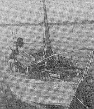

saywiehu napisał(a):
W związku z pytaniem Bartessa- proszę, żeby ktoś wstawił rysunek jachtu "Hobo"
HOBO: dł 4,78 / dł KLW 4m / szer 1,7 / szer KLW 1,52 / zanurzenie 0,18 z mieczem 0,9 / wyp 450kg / fok 3,7mkw / genua 6,9 mkw / grot 6,9 mkw
http://img67.imageshack.us/img67/5635/hobovx6.jpg
ps. nie mam skanera, to z aparatu

Dzięki Gelorad - kliknąłem "Pomógł" :)
Bardzo mi się ten jacht podoba!
Założenia są podobne do "Bambi" p. Świątkowskiego, którą pokazałem na początku topica: to w sumie łódka "półkabinowa", gdzie wnętrze służy jako bagażnik i sypialnia- nie ma koi, tylko po prostu miejsca do rozłozenia materacy. To znacznie obniża koszt budowy, a jednocześnie zwiększa ilość miejsca w środku.

W Żaglach 11-12/1969 jest opis Hobo
skan pochodzi z tego artykułu a autorem zdjęcia jest p.L.Kriegelewicz
