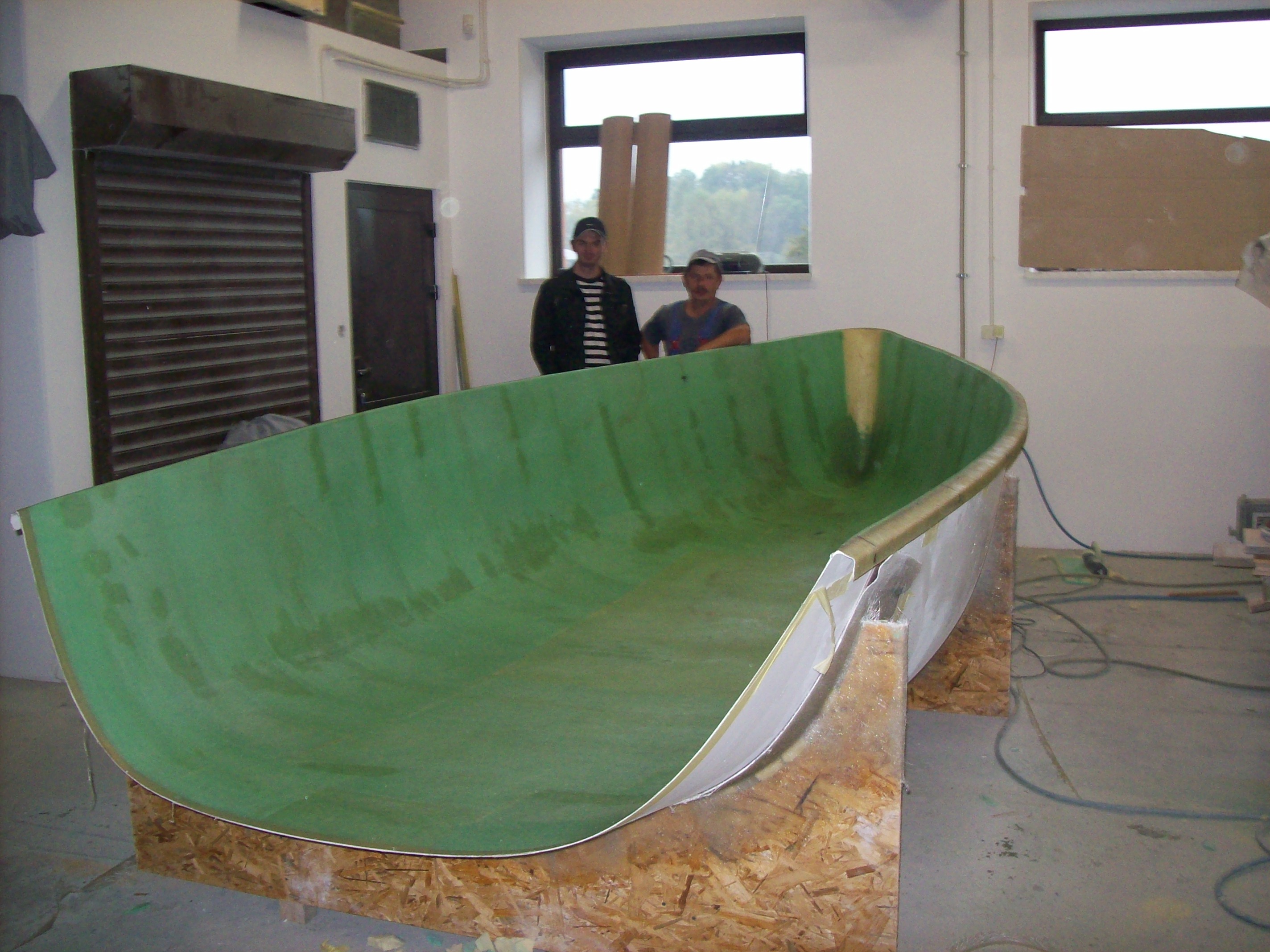

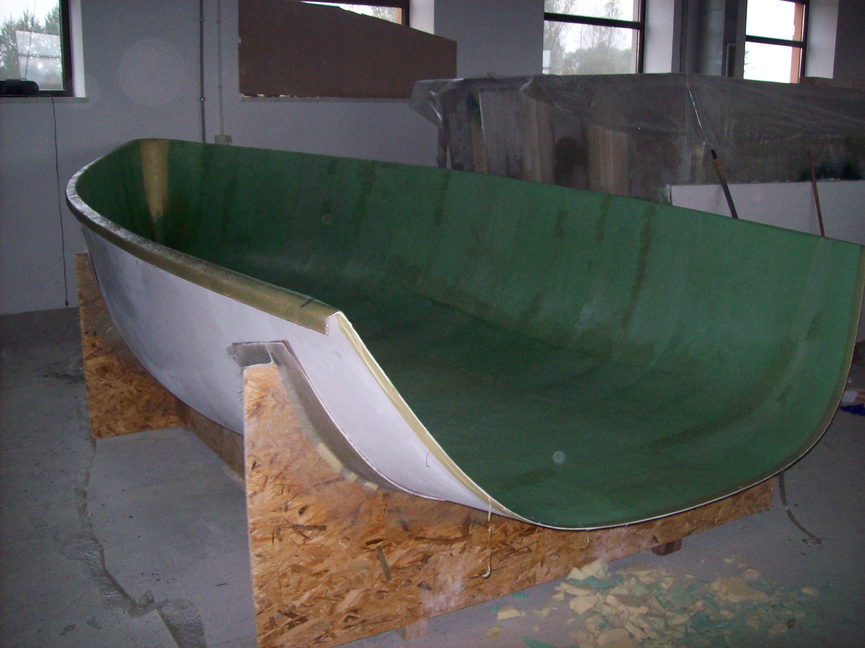

Dzisiaj zostało zrobione łoże i wreszcie odwróciliśmy łódkę :D Zakończyliśmy pewien etap. Teraz zalaminowanie od środka i robienie pokładu tą samą technologią. Myślę że za ok 5-6 tygodni łódka powinna być gotowa (w ramach "luzów" :lol: powstaje płetwa steru i zaczęliśmy dno kokpitu).
Może opisany sposób budowy nie jest najtańszy, ale pozwala zbudować indywidualny jacht prostym sposobem i jeżeli mój opis budowy komuś się przyda to osiągnąłem swój cel.
marek

PostNapisane: 30 wrz 2011, o 19:44
Posty: 13870
Podziękował : 1629
Otrzymał podziękowań: 2380
Marek chyba żartujesz. :roll:
Czy to ostatni jacht, który budujesz ?
PostNapisane: 30 wrz 2011, o 19:53
Podziękował : 490
Marek, Przemek - DOBRA ROBOTA! :)
Czekam na ciąg dalszy, na pokład i kokpit. :) ...i pewnie nie tylko ja. :)

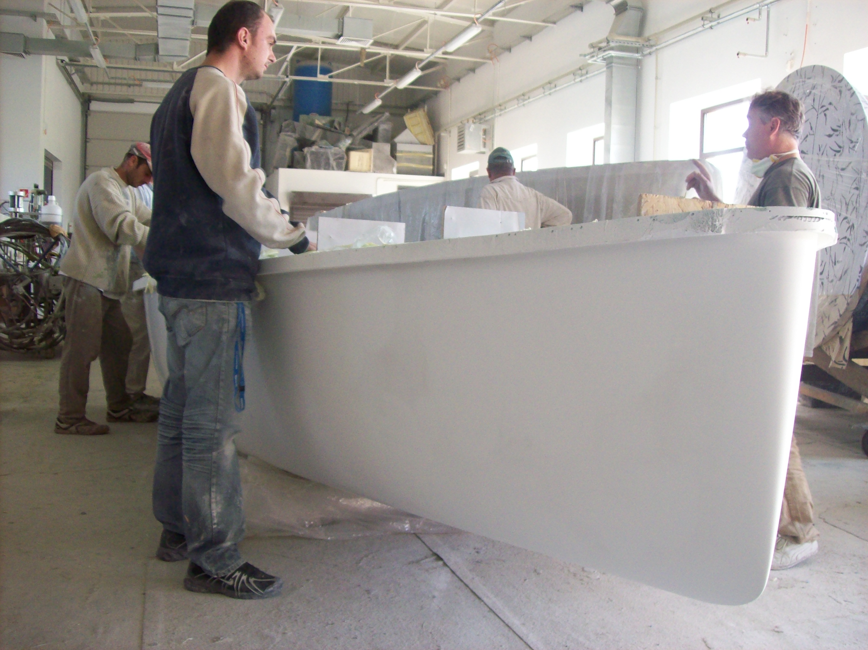

W związku z drastyczną zmianą polityki "firmy" wszystkie prace na Hakerem zostały wstrzymane (a przynajmniej spowolnione) w związku z czym wraz z Przemkiem żegnamy się na jakiś czas (co nie znaczy że odpuszczamy ;) )
marek
PS. ten mniej wysoki to ja :lol: :lol:

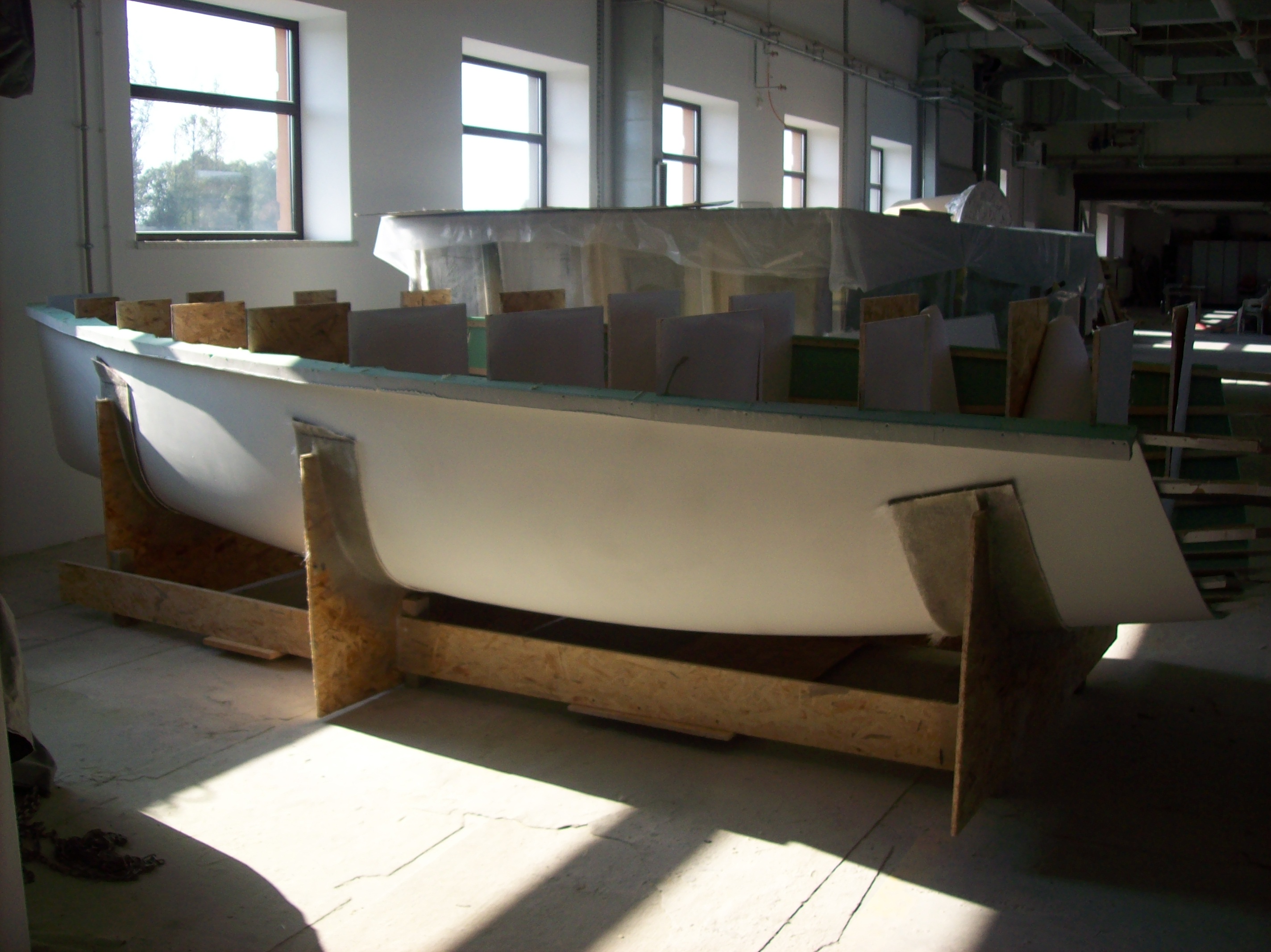

Mieliśmy trzy dni wolne w oczekiwaniu na wyniki przetargu i które z Przemkiem skwapliwie wykorzystaliśmy :lol:
marek
Czyli powstaje piankowy szkielet/forma pokładu... No nieźle! :)

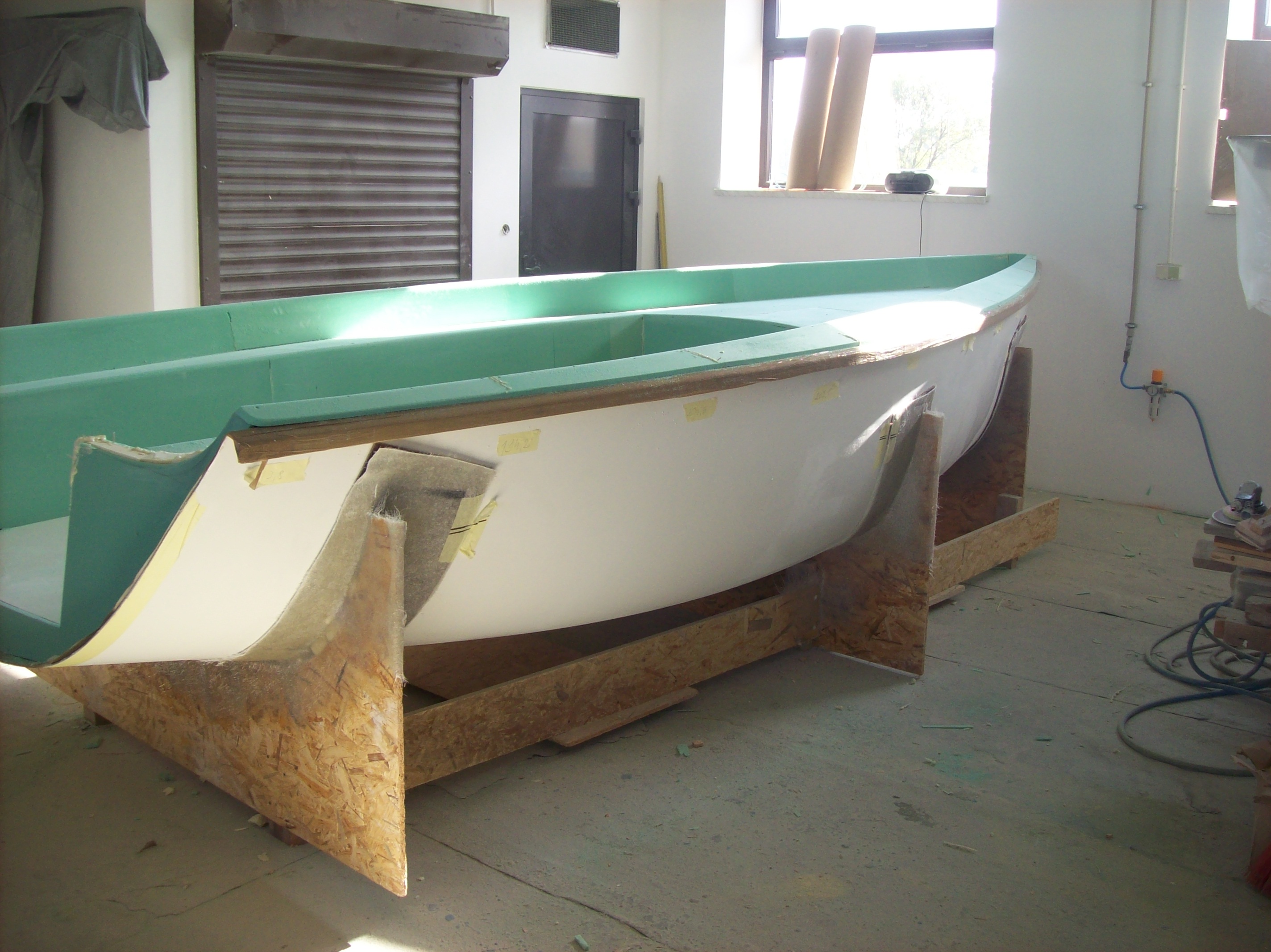

Przedstawiam Hakera i zabudowę skorupy zrobioną w cztery dni - ja, Przemek + jeden (dziś zalaminowane 150), bajery oczywiście będą :lol:
Konstruktor - Przemek Herbut
Budowa - j.w. + ja :lol:
Założenia:
łódka do turystyki, szkolenia, czarteru itp
prosta, spokojna, odporna - ale z "pazurem"
min 4 osoby
ok 15 m2 żagla
gotowa - 15
skorupy - 6
Przyjmujemy zapisy w "komitecie kolejkowym" :lol: :lol: bo nie mam zamiaru klepać pojemników na śmieci ;)

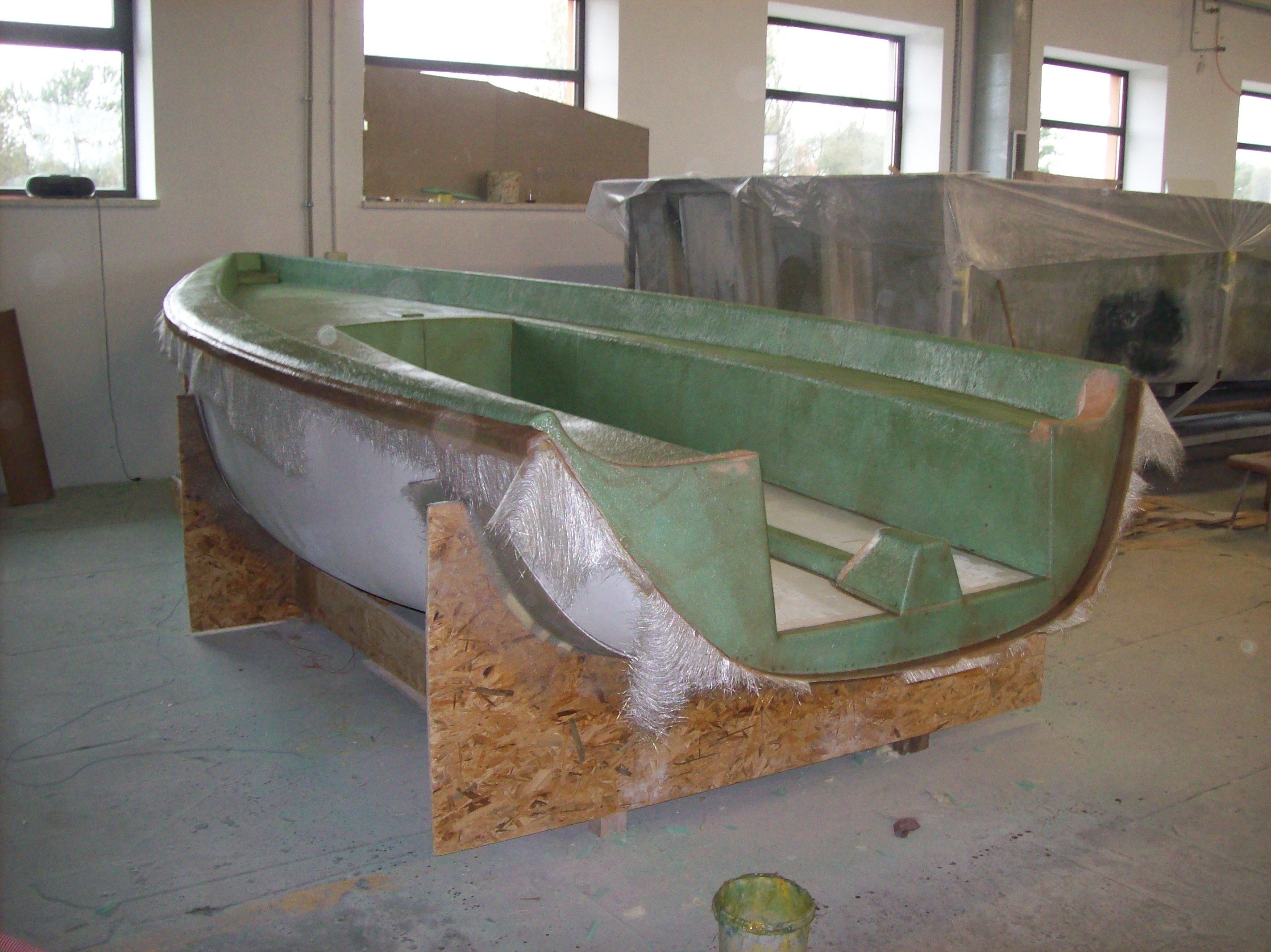

Niestety robimy modele i formy pojemników (Przemek je rysuje ;) :-? ) bo są zamówienia, ale każdą wolną chwilę spędzamy przy łódce. W ramach "luzów" zalaminowaliśmy pokład i zrobiliśmy bakisty (dziobowa już wlaminowana). Robota zwolniła a przecież teraz czeka nas żmudne wyprowadzanie pokładu. Są dni że tylko pogłaszcze Hakerka po dziobku i poklepię po rufie ;) Byle do wiosny!! :D
marek
