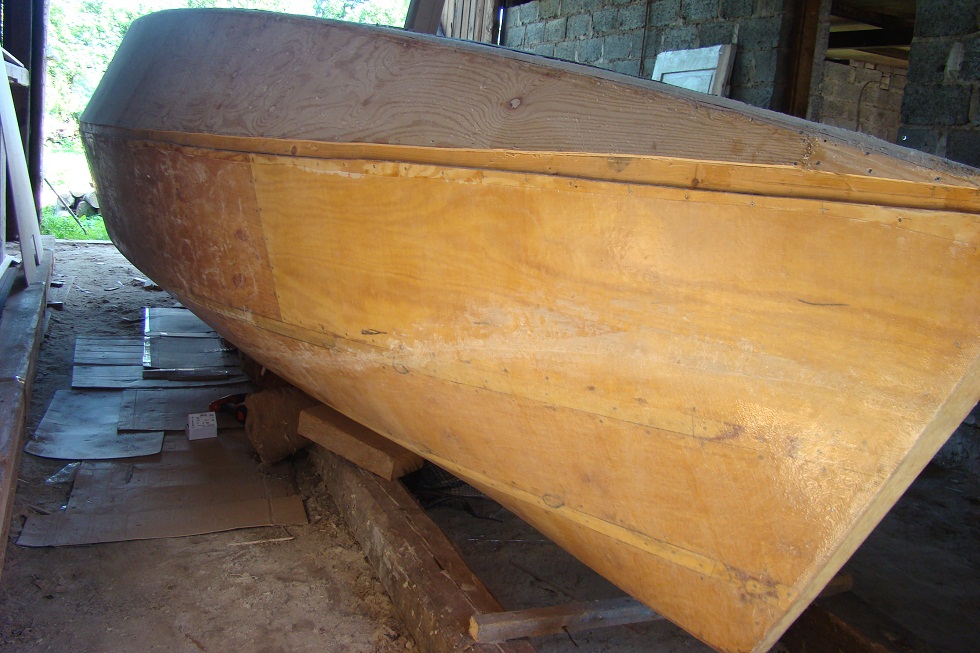

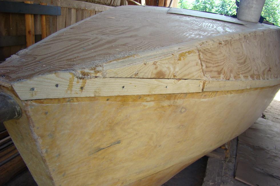

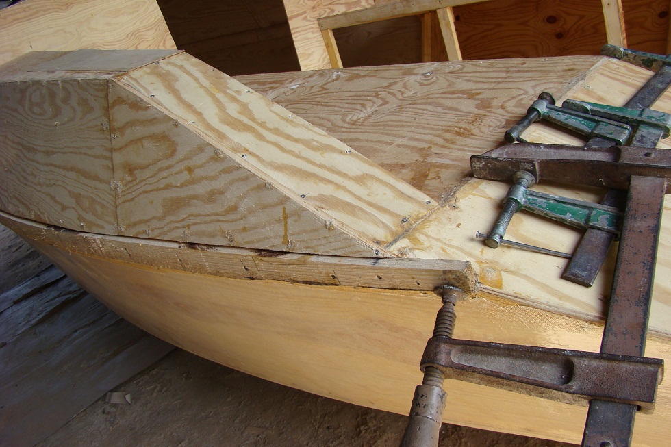

Muszę trochę uporządkować relację . Wklejona listwa zaokrąglająca na wysokości odbojówki . Elementy osprzętu przyczepy wróciły z piaskowania i zacząłem je malować
DSC00355.JPG [ 284.36 KiB | Przeglądane 4519 razy ]
DSC00351.JPG [ 101.47 KiB | Przeglądane 4519 razy ]
DSC00350.JPG [ 252.55 KiB | Przeglądane 4519 razy ]

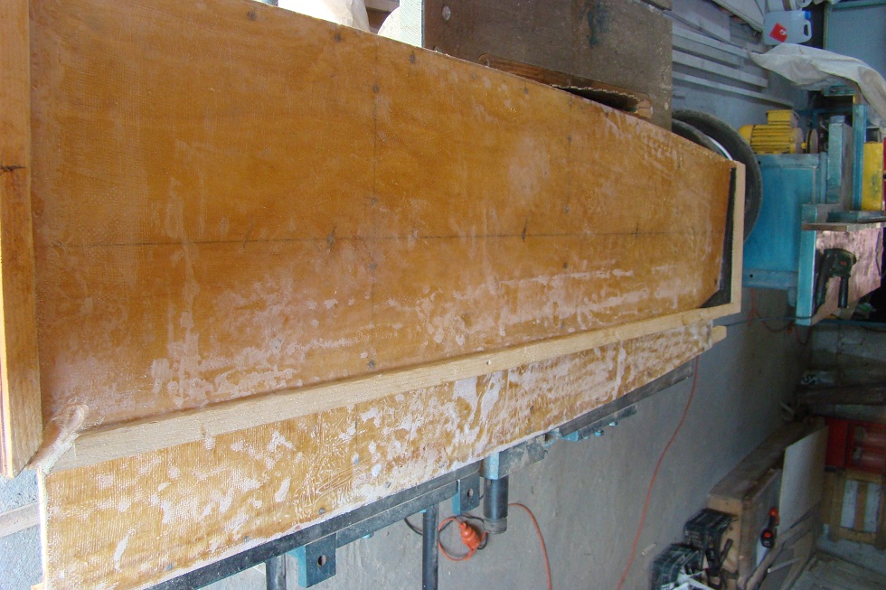

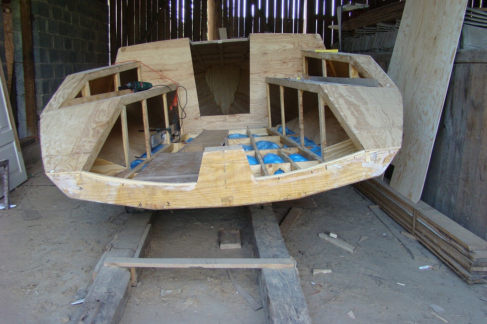

Nie mogłem zbyt wiele czasu poświęcić budowie , ale w końcu zamontowałem pierwszą skrzynię mieczową w łódce . Jak dla mnie mnie jest to jeden z trudniejszych elementów , a właściwe wykonanie pozwoli uniknąć problemów w przyszłości . Ponieważ projektowanie i kombinowanie jak to zmontować zajęło więcej czasu niż sama praca , robię dość szczegółową relację , może komuś się przyda .Chyba , że tylko ja mam z tym jakiś problem , bo zazwyczaj w relacjach jest tylko krótka wzmianka :D .A teraz do rzeczy :
Komentarz: Wklejony gumowy amortyzator miecza
DSC00385.JPG [ 242.93 KiB | Przeglądane 4459 razy ]

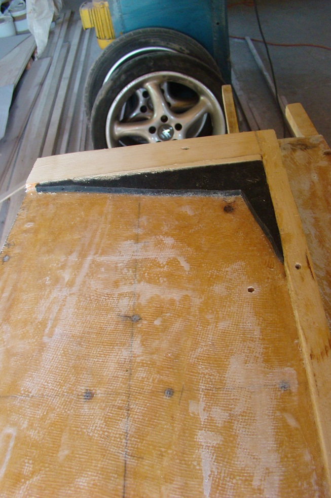

Komentarz: Wnętrza skrzyni polaminowane ( wyszło jak widać :-( )
DSC00384.JPG [ 245.65 KiB | Przeglądane 4459 razy ]

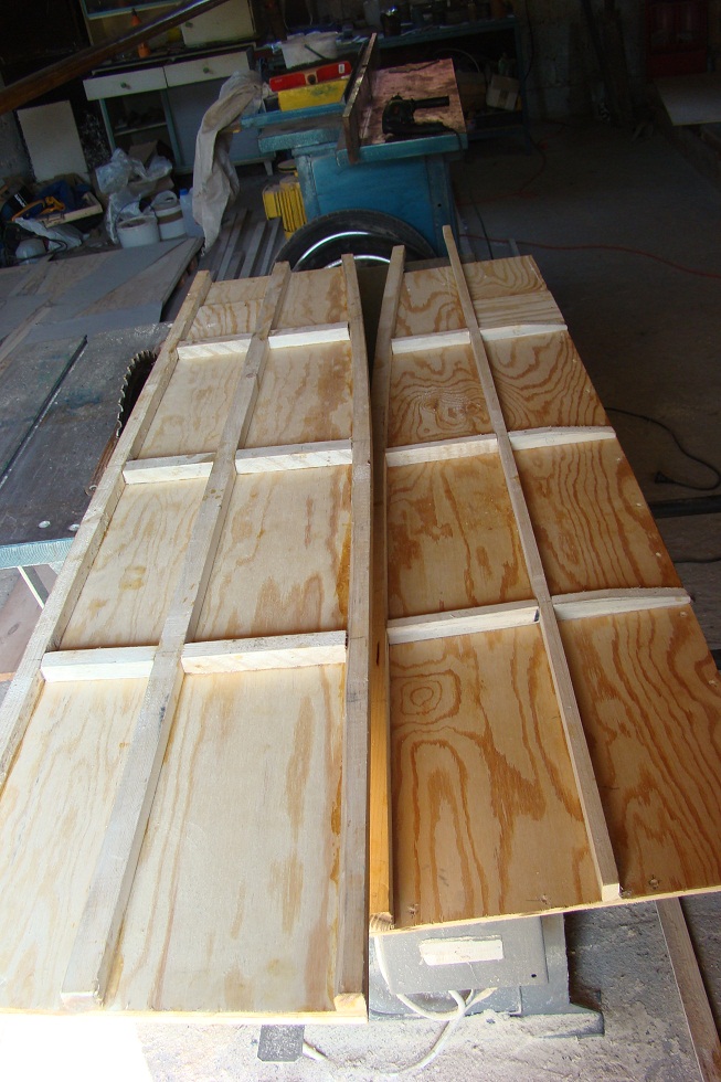

Komentarz: Boki skrzyni z kompletnym użebrowaniem
DSC00383.JPG [ 230.52 KiB | Przeglądane 4459 razy ]
PostNapisane: 7 lip 2013, o 19:57
Słuchaj uważnie:
to jest skrzynia mieczowa:
tu nie ma zmiłuj:
wycinaj nożykiem łamanym te burchle powietrzne i poprawiaj!
(możesz tylko naciąć i wlać żywice pod spód np. strzykawką.)
Tam nie może być powietrza.
Chyba, że chcesz za rok robić to samo ale od tyłu... :-|

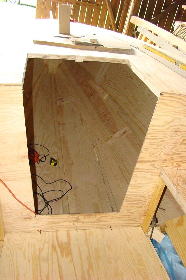

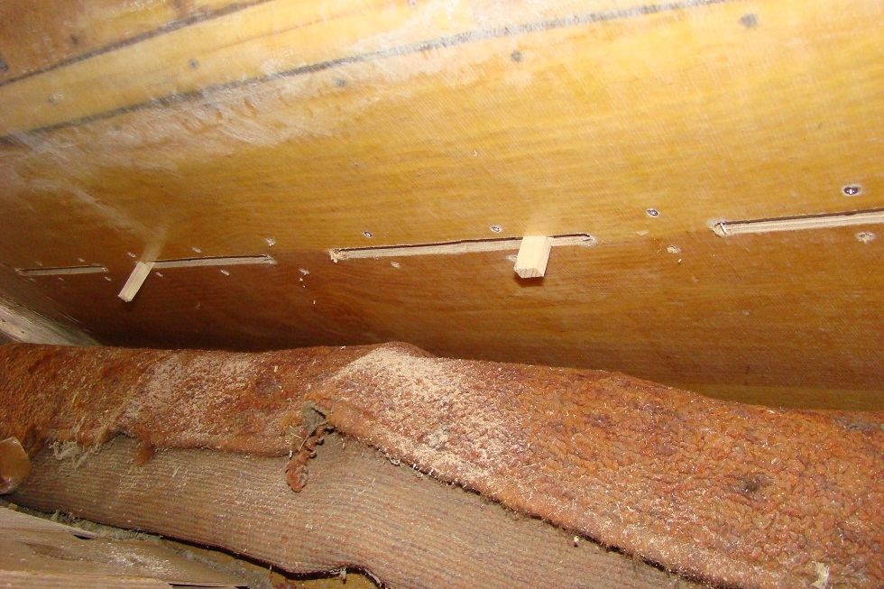

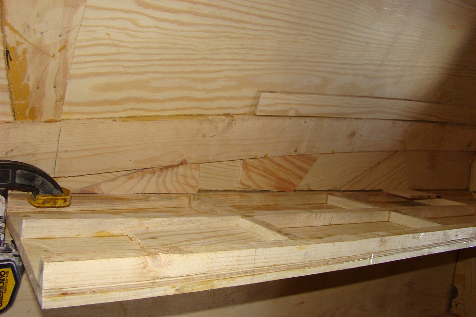

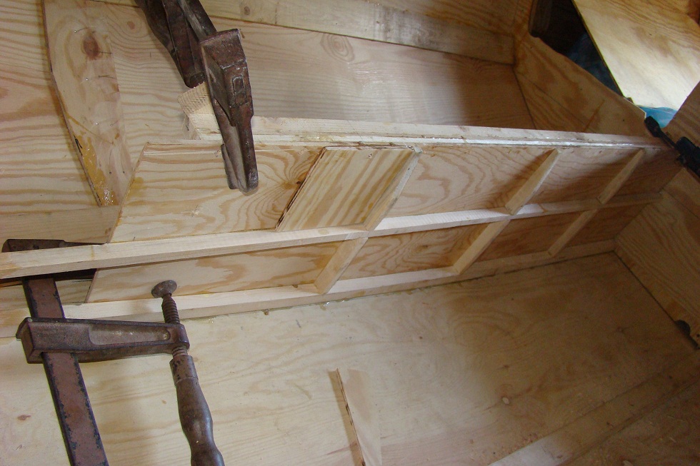

Zdjęcia robiłem zaraz po laminowaniu . Mam z tym faktycznie jakiś problem , bo nie mogłem od razu wycisnąć tych bąbli :-? . Muszę się zaopatrzyć w te wałki , to może będzie lepiej . Przed montażem skrzyni pojechałem to taśmówką i uzupełniłem braki żywicą , więc nie jest ładnie , ale szczelnie . Jeszcze zdjęcia z montażu skrzyni :

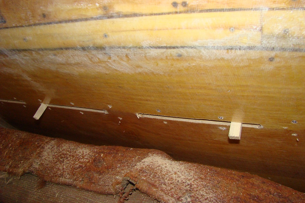

Komentarz: Widok od spodu ( to białe to połączenie 2 pasów tkaniny na zakładkę )
DSC00393.JPG [ 245.64 KiB | Przeglądane 4260 razy ]

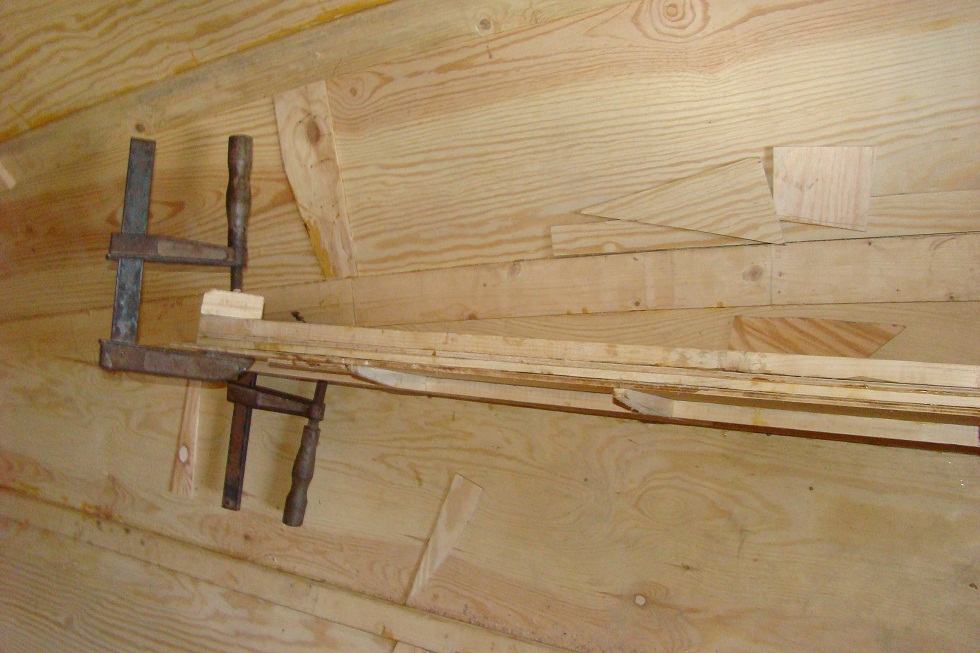

Komentarz: Z drugiej strony dociskamy klinami
DSC00391.JPG [ 195.46 KiB | Przeglądane 4260 razy ]

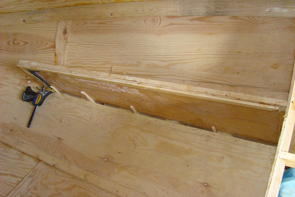

Komentarz: Dla ułatwienia montażu w szczelinie umieściłem kawałki listewek o jej szerokości . Zapewnia to równy rozstaw na całej długości .
DSC00390.JPG [ 211.55 KiB | Przeglądane 4260 razy ]

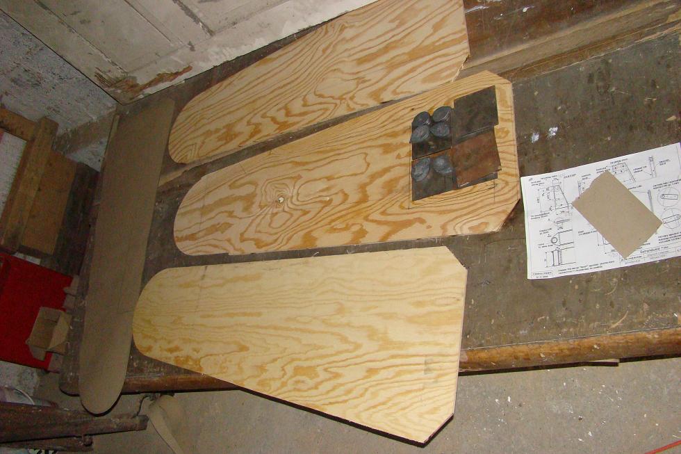

Pora wycięcie na laserze mieczy i elementów steru . Miecze będą wycięte z blachy 6mm . Mam tylko problem z zamocowaniem fału miecza . Wydaje mi się , że najłatwiej wyciąć z miecza prostokątny kawałek i wspawać po bokach takie same prostokąty z blachy, jak na szkicu . Później przewiercić otwory , włożyć zakutą końcówkę linki , przełożyć trzpień i zaklepać . Co sądzicie ?
skrzynka miecz.pdf [5.59 KiB]
Pobrane 74 razy
miecz.png [ 23 KiB | Przeglądane 3548 razy ]

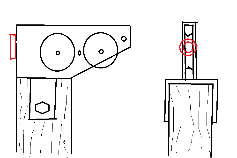

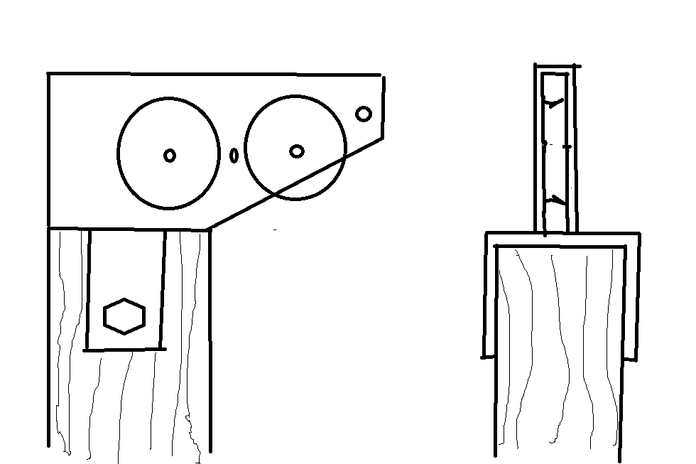

Trzeba się w końcu wziąć za drugą skrzynię mieczową . Na razie pomału rozrysowuję okucia . Część nie wymaga zmian , część wystarczy przeskalować , a część trzeba przeprojektować . I kolejne pytanie , czy taki kogut jak na szkicu będzie OK? Maszt jest ułamkowy , a tak widzę rolki grota i genakera .

PostNapisane: 18 lip 2013, o 20:41
będzie OK?
Niezupełnie.
Róg fałowy genakera (spinakera) mocno się przemieszcza w różnych kierunkach. Przy takim okuciu fał może się przecierać o blachę obok rolki, może też się zakleszczyć.
Z tego powodu stosuje się przed blokiem kipy (przelotki) np takie jak przy tym bloku
http://www.osprzetzeglarski.eu/blok-fal ... id321.html
Za ten post autor boSmann otrzymał podziękowanie od: silver_stas
PostNapisane: 18 lip 2013, o 21:04
Daj na PW adres mailowy to Ci prześlę rysunki okuć masztowych z PIP'a.
Za ten post autor Marian Strzelecki otrzymał podziękowanie od: silver_stas
będzie OK?
Niezupełnie.
Dzięki za cenną uwagę . Myślę , że najprostszym rozwiązaniem będzie przyspawanie podkładki z nierdzewki z wyszlifowanym środkiem, jak na szkicu . Kogut ma wewnątrz 20 mm szerokości , więc podkładka fi wewn. 20 i przelotka jak ta lala :D
Wielkie dzięki , właśnie tego szukałem . Wszystko pięknie rozrysowane i przede wszystkim z najdrobniejszymi detalami . A jak wiadomo , diabeł tkwi w szczegółach :)
kogut 2.png [ 29.66 KiB | Przeglądane 3252 razy ]
PostNapisane: 20 lip 2013, o 09:32
Posty: 1143
Podziękował : 243
Otrzymał podziękowań: 448

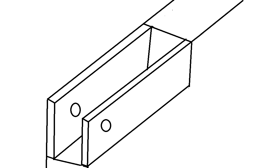

Rozumiem , że to , jak widzę mocowanie fału do miecza będzie OK ? Prosiłbym o potwierdzenie kolegów fachowców , bo daję zlecenie na wycięcie . Czy pokazana wyżej " przelotka " będzie dobrą , też proszę o odpowiedź . Dzięki Staszek
PostNapisane: 20 lip 2013, o 12:10

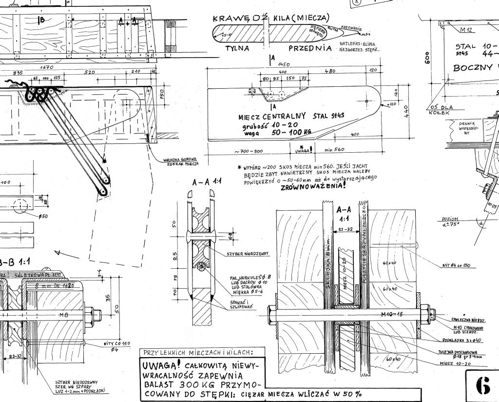

Ja to kiedyś rysowałem tak: :)
Dzidziu Maru rys06b.jpg [ 169.2 KiB | Przeglądane 4357 razy ]
pozdro

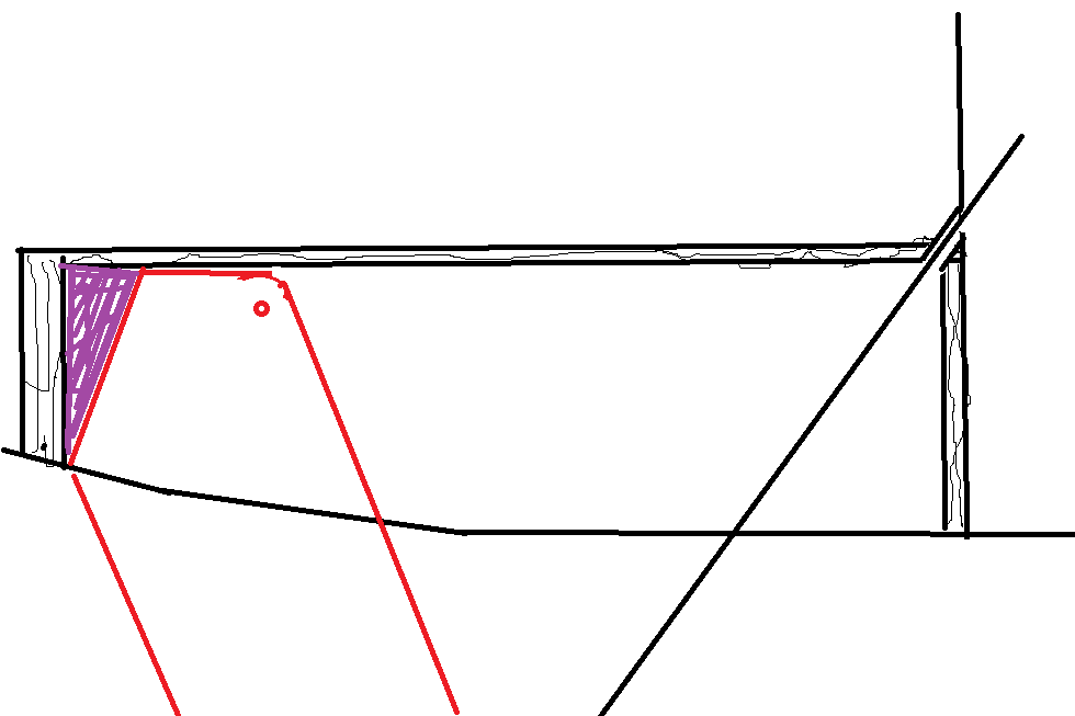

To jeszcze szkic całości , wcześniejszy wstępny projekt i aktualny . Miecze ze stali grubości 6 mm , czyli każdy będzie ważył ok. 25 kg . Dlatego wymyśliłem proste sprowadzenie fałów do kokpitu , bez przekładni . Akurat miałem kawałek mosiężnej rurki o fi wewn. 12 mm i przez nią pójdzie fał ze skrzyni mieczowej do kokpitu . Wyjście zaraz nad podłogą kokpitu . KLW jakieś 3/4 wysokości skrzyni . Fał chcę zamocować do miecza za pomocą zanitowanego trzpienia . Nie chce mi się bawić w połączenie rozbieralne , bo przy weekendowym korzystaniu z łódki pewnie długo się go nie będzie wymieniać . W razie awarii wystarczy zresztą kawałek drutu , bądź linki . Aha , ze względu na małą grubość miecza muszę zrobić fał z linki 3 mm , ale przy tym ciężarze powinien spokojnie wystarczyć. Na rysunku Mariana bardzo ważna informacja , że jeśli łódka okaże się zbyt nawietrzna , to można to skorygować skosem miecza ! Wspaniała , szczegółowa dokumentacja !
Pobrane 55 razy
Miecze boczne.pdf [8.4 KiB]
Pobrane 75 razy
skrzynia mieczowa.png [ 18.74 KiB | Przeglądane 4322 razy ]
PostNapisane: 20 lip 2013, o 15:32
Nic z tych rysunków komputerowych (pdf) nie rozumiem:
jakoś te ręczne są jaśniejsze do przeczytania.
ale z tego co widzę na png. (oś obrotu) to coś mi nie pasuje:
miecz się nie opuści i zaryje dołem w przednią ściankę skrzyni mieczowej.

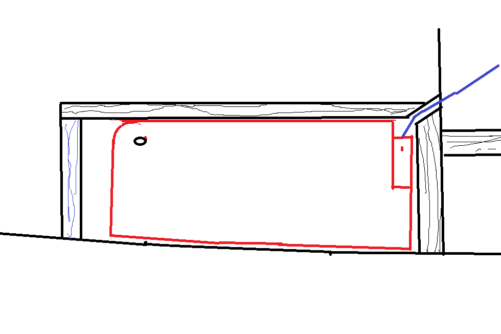

Projekt robiłem w ZWCAD i miecz obraca się i ustawia tak jak w Twoim projekcie . Z przodu opiera się na dużym gumowym zderzaku w kształcie trójkąta. Sklejając pierwszą skrzynię mieczową , zrobiłem oczywiście szablon miecza , aby sprawdzić działanie i jest OK . BTW , to wiele lat temu trochę czasu spędziłem przy desce kreślarskiej i tak naprawdę to najwygodniej mi zrobić szybki rysunek na kartce , czy w Paint-cie . Ale próbuję z różnym skutkiem posługiwać się nowymi narzędziami :D .
miecz 2.png [ 19.2 KiB | Przeglądane 4236 razy ]
