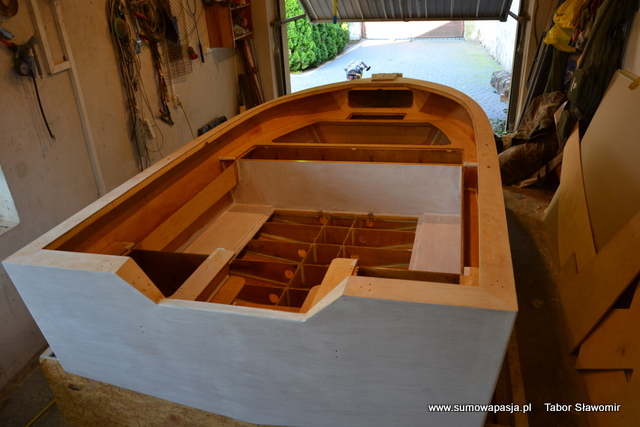

Dziś sobie burty oszlifowałem i położyłem warstwę podkładu epoksydowego Lightprimer na burty pod szpachle epoksydową lekką .
DSC_0665.JPG [ 161.68 KiB | Przeglądane 5271 razy ]

Dlatego lepiej robić z dwóch cieńszych. Pierwszą kleić do burty, drugą, nieco szerszą, przykręcić do pierwszej.

Tak wygląda moja skorupka teraz . Po szpachlowana wyszlifowana i położony podkład
Za dwa dni podkład anty-osmotyczny Sea-line HS 2 lub 3 warstwy .
Polakierowane klapy bakist jeszcze trzeba z dwie warstwy położyć ale wszędzie kuz ze szpachli .

warstwę podkładu epoksydowego Lightprimer na burty pod szpachle epoksydową lekką /.../ Tak wygląda moja skorupka teraz . Po szpachlowana wyszlifowana i położony podkład
Bardzo ładnie! Gładziutko itd.
Prawdopodobnie, u mnie krajobraz księżycowy wynika z tego, że szpachlowałem twardym epoksydem z krzemionką - później to wyrównać i wygładzić, to katorga, ale spoko, człowiek uczy się całe życie. :)

No to sobie pomalowałem dwie warstwy poliuretanu na moją skorupkę :rotfl: kolor jest jaki chciałem i to wszystko. Walkiem malowanie łódki to jakaś pomyłka na filmach You Tube to wychodzi fajnie szczególnie reklamowych .Teraz wycięcie skórki pomarańczy i malowanie pistoletem później polerowanie jak się da oczywiście .Bo wiele można sobie zakładać a wychodzi g...o . :-(

Tak wygląda po polerowaniu . Woskowanie po naklejeniu napisów , nazwy łódki i numerów
Wygląda bardzo ładnie :green: :respekt: , ale ... Łódka wiosłowa ze sklejki, to nie fortepian. ;)
