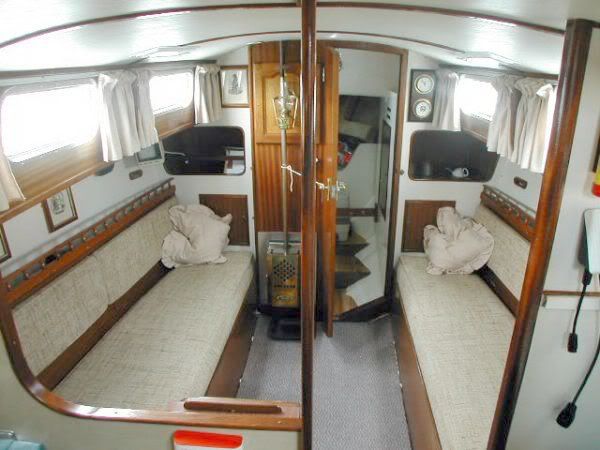

Taki np.
jacht wnętrze.jpg [ 44.39 KiB | Przeglądane 5290 razy ]
PostNapisane: 7 kwi 2020, o 09:42
Posty: 1445
Podziękował : 545
Otrzymał podziękowań: 655
silver_stas napisał(a):
Taki np.
Śliczny, lecz nie widzę tak "transparentnego białego". :kiss:
PostNapisane: 7 kwi 2020, o 11:07
Posty: 1134
Podziękował : 242
Otrzymał podziękowań: 441
Bo to wyższa szkoła jazdy . Naturalne drewno z widoczną fakturą w białym kolorze . Widać , że to nie tworzywo sztuczne :kiss:

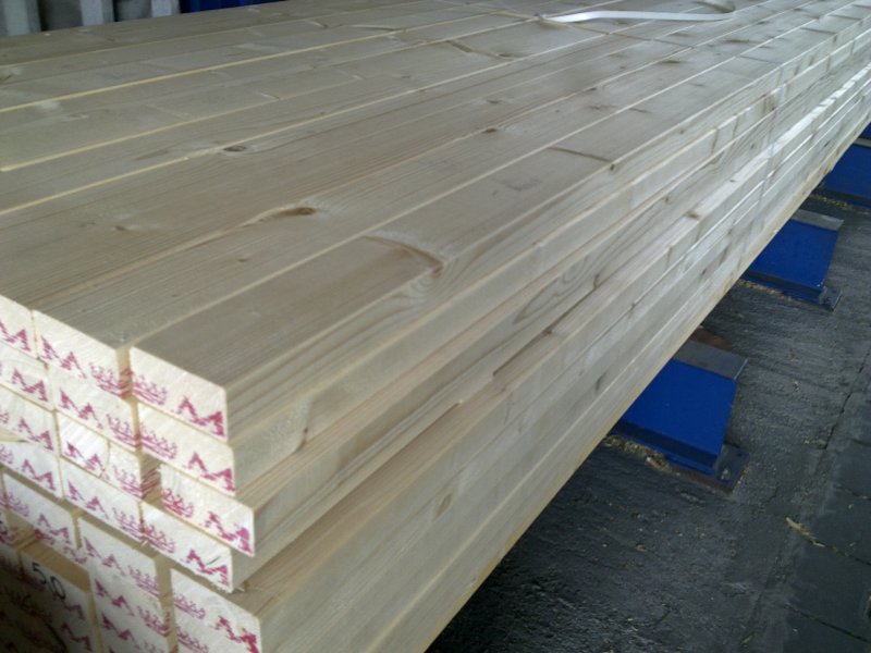

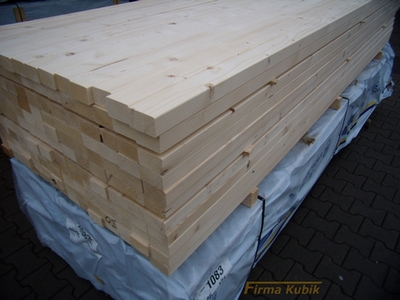

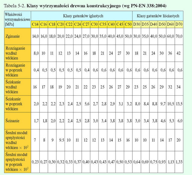

Wywiązała się interesująca dyskusja , ale jeśli pozwolicie usystematyzuję parę spraw . 1) Klasyfikacja drewna JAKOŚCIOWA składająca się dokładnie z 4 klas . Klasa I , to znikomy procent produkcji , więc trochę jak yeti . Nas interesują raczej klasy II i III . 2) Klasyfikacja drewna WYTRZYMAŁOŚCIOWA , gdzie w przypadku drewna iglastego interesuje nas C24-30 . W tym przedziale jest stosowane w budownictwie , to sądzę że do budowy łódki też się nadaje . Jak widać na zdjęciach , to raczej III klasa jakości . Osobna sprawa , to sposób klasyfikacji wytrzymałościowej . O ile drewno importowane ze Skandynawii jest zapewne klasyfikowane maszynowo , to u nas praktycznie jest to robione "na oko" . Zasady klasyfikacji http://yadda.icm.edu.pl/yadda/element/b ... 40ffca26e3 i pozostawiam to bez komentarza. 3) Wzdłużniki zapewne z drewna III klasy , sęki małe i średnie , statystycznie co metr . Jakbym się uparł , to wystarczy przeciąć w kilku miejscach , skleić i by była II klasa . Dla mnie bez sensu , tym bardziej , że nie ma dużych sęków o krytycznej dla przekroju średnicy . Jeśli chodzi o ukosowanie to znam zasady, tu kleiłem tylko na potrzeby przenoszenia listew. 4) Na burcie 3 wzdłużniki zostaną połączone arkuszem sklejki . Upraszczając, tworzą belkę sklejoną z wielowarstwowego drewna i ilość sęków , czy sposób ukosowania nie ma większego znaczenia .
407jtbkoqw18zysupcgv9iahxrdn2elm36f5.jpg [ 75.81 KiB | Przeglądane 5178 razy ]
konstrukcyjne.jpg [ 97.45 KiB | Przeglądane 5178 razy ]
tabela_drewno.jpg [ 138.83 KiB | Przeglądane 5178 razy ]
Za ten post autor silver_stas otrzymał podziękowania - 2: Marian Strzelecki, robhosailor

Silver-stas a ty na poważnie z tej "masówki " boazeryjnej chcesz budować szkielet tak wyczynowego i dobrze zaprojektowanego jachtu ?
To może zamiast sklejki użyj też płyt pilśniowych . Na szkutnik amator była taka relacja z budowy.
Nie szkoda Ci włożonej w ten projekt pracy ???
Za ten post autor dorada otrzymał podziękowanie od: cors
PostNapisane: 8 kwi 2020, o 17:20
Dołączył(a): 25 sty 2020, o 07:08
Posty: 117
Otrzymał podziękowań: 25
Weżmy drugie to jest dolne zdjęcie sztapla desek . Deska pierwsza z góry ta z przodu. Piszesz że na niej nie ma sęków o krytycznej dla przekroju średnicy.
Czy na pewno piszesz o tym co widać na zdjęciu ?
PostNapisane: 8 kwi 2020, o 17:30
Posty: 1134
Podziękował : 242
To są 2 zdjęcia drewna ze składów oferujących drewno w klasie C24. Przeczytaj dokładnie mój post :-?

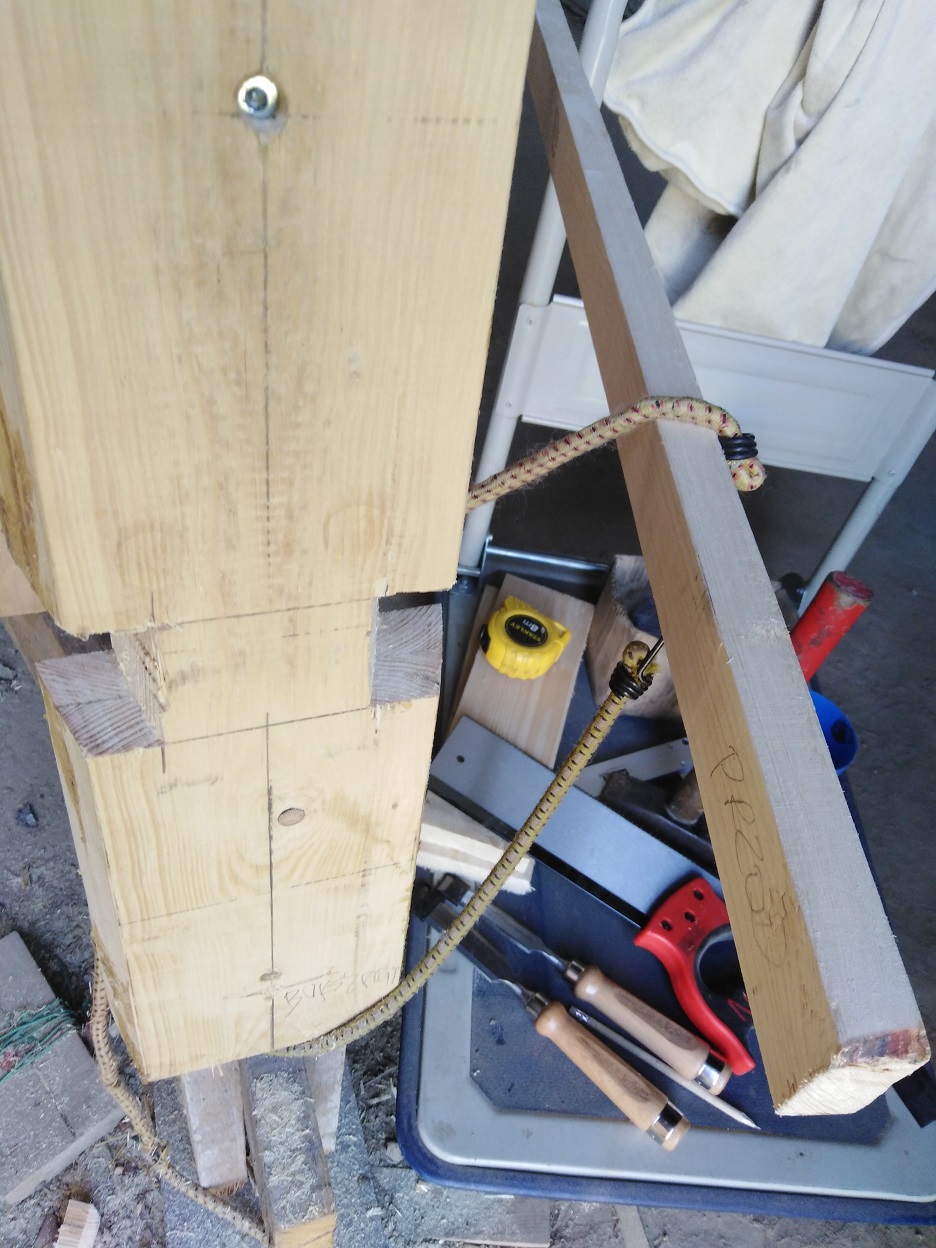

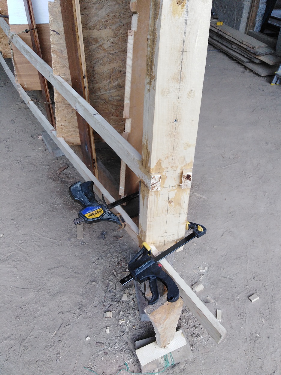

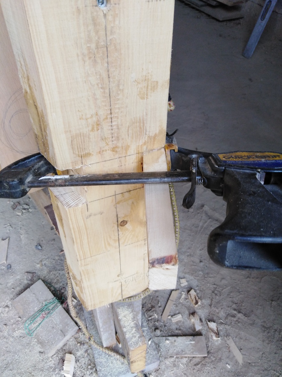

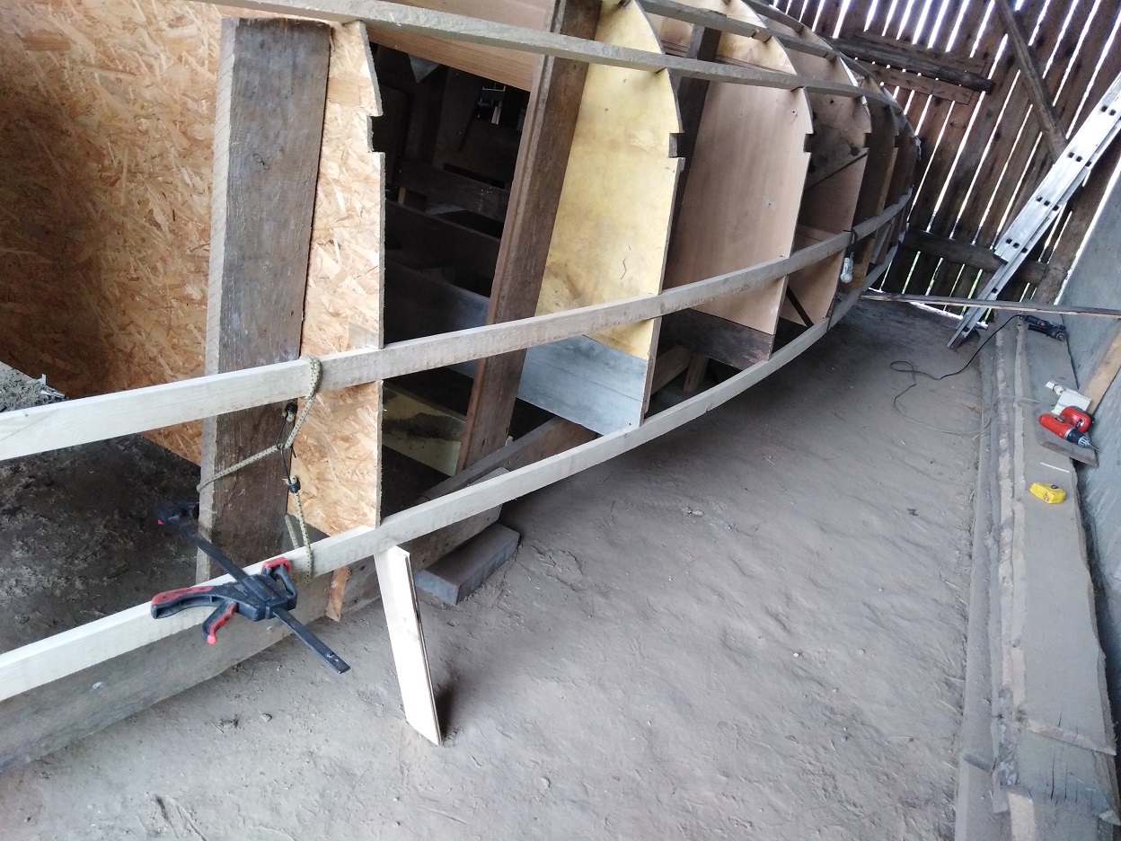

To tyle teoretyzowania, wracam do budowy. Teraz montaż wzdłużników. Trochę dłubania , bo muszę powiększyć gniazda pod listwy. Wzdłużniki niby proste do ułożenia , ale na pewnych odcinkach odmawiają współpracy . Pasy , ściski , podpórki , no i do tego stara metoda na gorącą wodę .

... Dlatego robiłbym wzdłużniki, klejąc je z kilku (no powiedzmy z dwóch-trzech) cienkich warstw, na stanowisku montażowym, a nie z masywu.

Tak kleiłem stępkę i zajęło mi to 4 dni. Tutaj to nie ma sensu . Policz ile ścisków trzeba , aby jednorazowo skleić tylko 2 warstwy na długości 8m . Na każdą listwę 1 dzień na związanie żywicy . W porównaniu ze wzdłużnikami w Sztrandusi , to tutaj bułka z masłem , bo to praktycznie lekko wygięta płaszczyzna . Tam listwy były nie tylko mocno wygięte , ale też skręcone o duży kąt . Tutaj to nie trzeba dużych sił , chodzi tylko o dokładne ustawienie. Często wystarczy złapać wkrętem , a tylko w kilku miejscach użyłem wrzątku , aby trwale ukształtować .

Spoko, rozumiem. Ja bym zrobił, jak mówię, bo nie mam tyle siły. Trwałoby dłużej, ale bez mocowania się.

Ja też czasami muszę nadrabiać entuzjazmem :rotfl: . Listwy się dość ładnie układają , to kwestia centymetrów , lub milimetrów , no i właściwy kąt . Sporo zabawy , ale niewielki wysiłek. Najwięcej schodzi z poprawianiem prawie wszystkich gniazd , bo wyciąłem ciut za małe. Poza tym nie mam grubościówki i listwy też się trochę różnią wymiarami.
