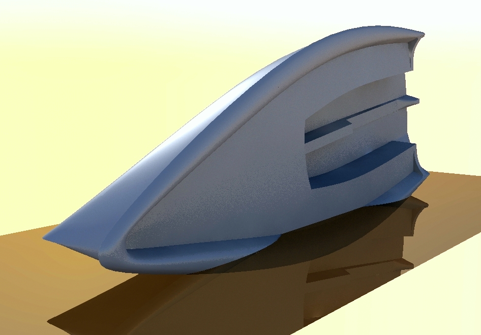

Dzięki za konstruktywną krytykę. Ja jestem tylko "wyrobnikiem" :lol:, a do konstruktora zaraz zadzwonię by ustosunkował się do Twoich uwag ;) To Przemek zaprojektował Hakera, a tylko nazwa i parę drobiazgów jest moja :D
Ta nazwa, w świetle ostatnich wydarzeń, może być dla was niebezpieczna... ;)
PostNapisane: 28 sty 2012, o 18:47
Posty: 873
Podziękował : 87
Otrzymał podziękowań: 136
Wolność dla internetu!!!
marek
Za ten post autor marek48100 otrzymał podziękowanie od: gurool
PostNapisane: 28 sty 2012, o 19:36
Posty: 1013
Lokalizacja: Brzozów
Podziękował : 57
Otrzymał podziękowań: 186
mjs napisał(a):
Tak się przyglądam Hakerowi i kilka drobiazgów bym poprawił.
Dziobnica za okrąglasta u góry.
Kwestia gustu. Po za tym chowa ewentualny rolfok, który mocowany niżej nie wystaje nad krawędź pokładu. Sam fok, też dzięki temu obniżeniu sztagownika, kryty jest przez podwyższone nadburcie. Według różnych teorii, może dzięki temu ciut lepiej ciągnąć.
mjs napisał(a):
Półpokłady trochę przekombinowane i wąskie do siedzenia.
Bo i one do siedzenia używane będą sporadycznie. Służą głównie jako zabezpieczenie "antyspadowe". Dużo pływałem na otwartych łódkach i nigdy nie pozwoliłem dziecku usiąść na półpokładzie. Tu nie będę się bał, o to że wypadnie. To typowo turystyczna, bardzo stateczna łodka. Ich "wąskość" wynika z chęci uzyskania wygodnych ław i możliwie dużej podłogi. Po szerzenie ich akurat w tym miejscu, wynika z chęci dodania odrobiny wyporności przy 90 stopniach przechyłu. Dzięki temu łodka powinna się nieco lepiej prostować. (rysunek)
mjs napisał(a):
Ster powinien mieć zawias na belce z pominięciem cokołu lub jego rozbudową w stronę bagażnika.
Znaczy się taki mazurskie jarzmo z wystającą w górę rurą?? Nie dziękuję. Poza tym belka jest demontowalna. Amatorzy kąpieli i otwartych ruf mogą pływać bez niej. Pływając turystycznie z dziećmi powinna być pomocna. bagażnik mamy z przodu.
mjs napisał(a):
Maszt, skromne mocowanie w nibycęgach, knagi...
Przyznam że te cęgi narysowałem z lenistwa. Będzie (może już jest) standardowa stopa firmy Mast.
mjs napisał(a):
Czy tam jest potrzebny achtersztag?
Nie. A gdzieś go widziałeś??
mjs napisał(a):
Brak falochronu przed masztem.
Zdaje mi się, że przy takim układzie pokładu, nie ma on najmniejszego sensu.
Przemek
90^o.jpg [ 249.84 KiB | Przeglądane 3845 razy ]
PostNapisane: 28 sty 2012, o 20:03
Posty: 9257
Podziękował : 1823
Otrzymał podziękowań: 2216
No, tu na grafice wygląda ok. Na zdjęciach warsztatowych jakby inaczej. Fakt, kwestia gustu, ale pamiętaj o klientach i staraj się odczytać ich gust i w niego trafić. Chociaż czasami trzeba też coś narzucić od siebie.
Półpokłady na grafice wyglądają dobrze. Zgadzam się z ich funkcją, przypomina to popularną Velę z Chojnic (XX w.).
Belka akurat mi się podoba. Ster pod nią wygląda regatowo, ale trochę nie pasuje wizualnie.
Myślałem o cęgach prawdziwych, trochę wyższych po to, żeby utrzymywały maszt bez olinowania przy kładzeniu żeby nie biegał na boki. Knagi mogłyby być wtedy na nich.
No tak, nie widziałem achtera,więc się zapytałem :)
Nie dostrzegłem, że pokład opuszczony poniżej krawędzi. Ok. A małe falochrony ujemno-skośne, które kierowałyby wodę z przodu do kokpitu, a nie na ławki (np. rowek/rynienka) nie byłyby złe.
Gdzie można zobaczyć rysunki kadłuba i takielunku? Krój żagli, dane itp.
Gratulacje za fajną łódkę.

mjs napisał(a):
Gdzie można zobaczyć (...) Krój żagli (...)
I kolory olinowania ruchomego.?
Za ten post autor Catz otrzymał podziękowania - 2: przemek, robhosailor
Pokład tworzy mini platformę do bezpiecznego opalania i jest odpowiednio wyprofilowany by woda spływała z niego i po wyprofilowanych półpokładach kierowała się do spływów .
marek
biorąc pod uwagę stronę na której siedzą żeglarze i przechył łódki ciężko będzie zmoczyć d... :lol:
PostNapisane: 28 sty 2012, o 20:30
Posty: 1013
Podziękował : 57
Obniżenie pokładu, ławek, czy skrajników, to jak by oczywista oczywistość w większości tradycyjnych, rekreacyjnych sailing dinghy. Żadna nowość.
Może i nie, ale przyjmując że łódka w pionie pływa niewiele, twierdzę że dalej jednak mało przydatne.
Na razie nigdzie. Na dniach będzie kompletna, to się pokaże.
Dziękuję bardzo.
Przemek
Przemku ja też mam nadzieję że Haker będzie więcej pływał w poziomie niż pionie :lol:
No to jak to jest?? Łodka na wodzie stoi w poziomie :roll: , Czy może po wywrotce leży w pionie ;) ??
Przemek
Za ten post autor przemek otrzymał podziękowanie od: gurool
