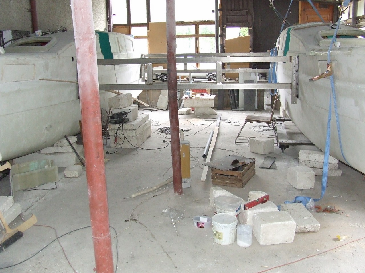

Jestem tu - jak nie- jak tak ! :) Wiosna idzie i zdrówko pomalusiu sie poprawia . Widoki są . Tak toto teraz wygląda . Zacząłem też robić maszt ale to inny tamat i muszę zasięgnąć od was porad . Maszt 11 m z włókien szklanych , linki i instalacja wewnątrz . Mam swojego :) pomysła ALE ...Do wykorzystania części samolotu - lotki AN-2 czekam, Pozdrawiam :) AHA -maszt ma się zwężać u góry .
DSCF0041 (Kopiowanie).JPG [ 354.08 KiB | Przeglądane 8641 razy ]
DSCF0029 (Kopiowanie).JPG [ 379.08 KiB | Przeglądane 8641 razy ]
DSCF9720 (Kopiowanie).JPG [ 296.62 KiB | Przeglądane 8641 razy ]
DSCF9729 (Kopiowanie).JPG [ 240.48 KiB | Przeglądane 8641 razy ]

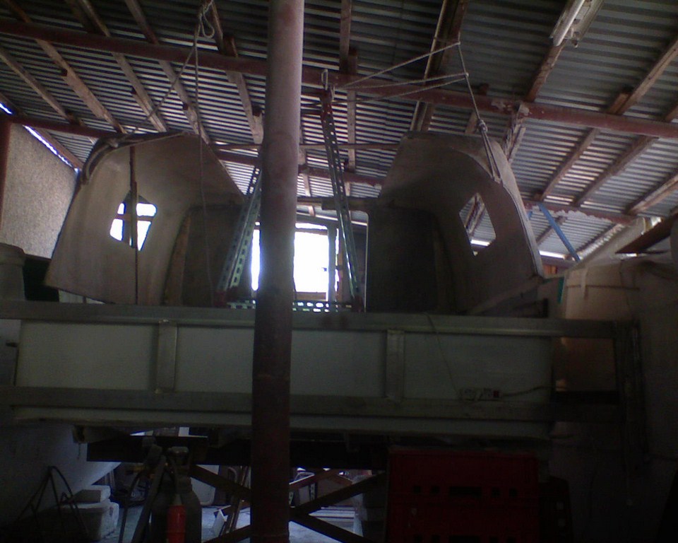

Witojcie :) dopasowuję okna do głównej kabiny , mogą być takie ?
DSC00070.JPG [ 171.31 KiB | Przeglądane 7083 razy ]

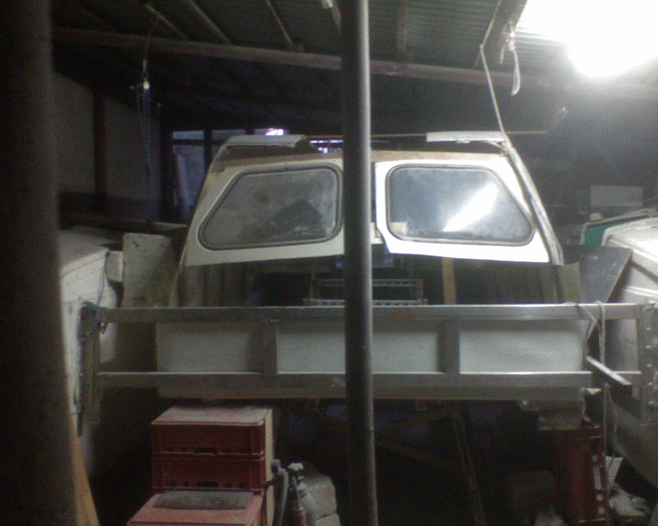

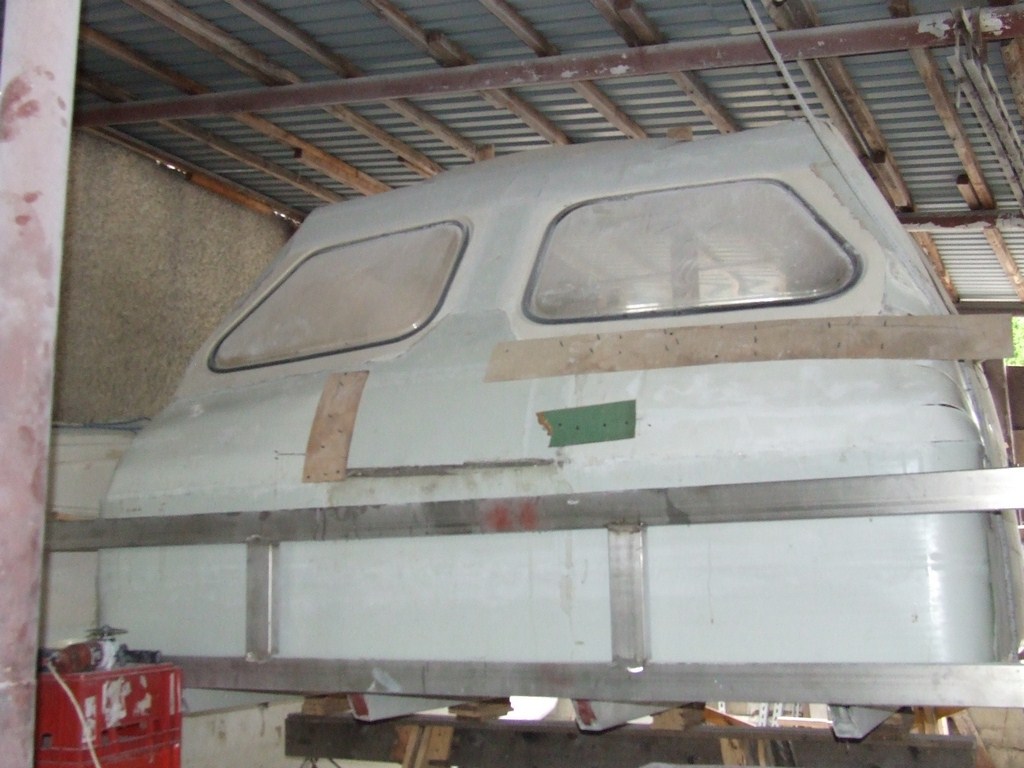

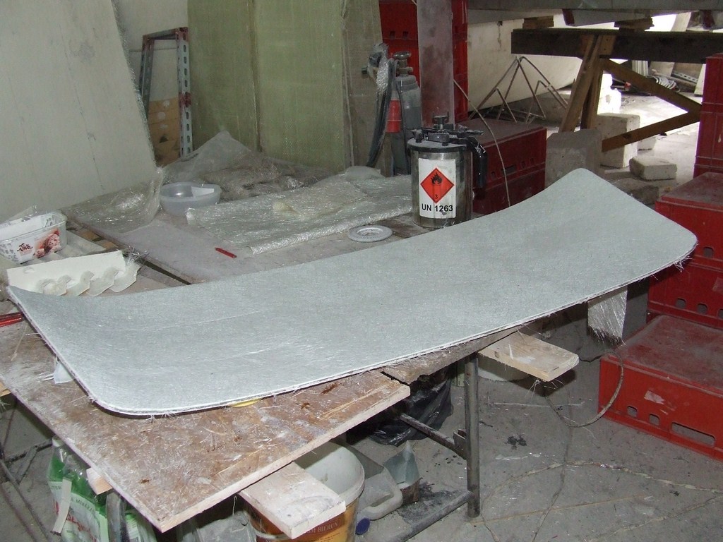

Witajcie :) żeby nie było totamto ! robi sie :)
CD :)
Komentarz: daszek nad okna - wylaminowany na szybie samochodu :)

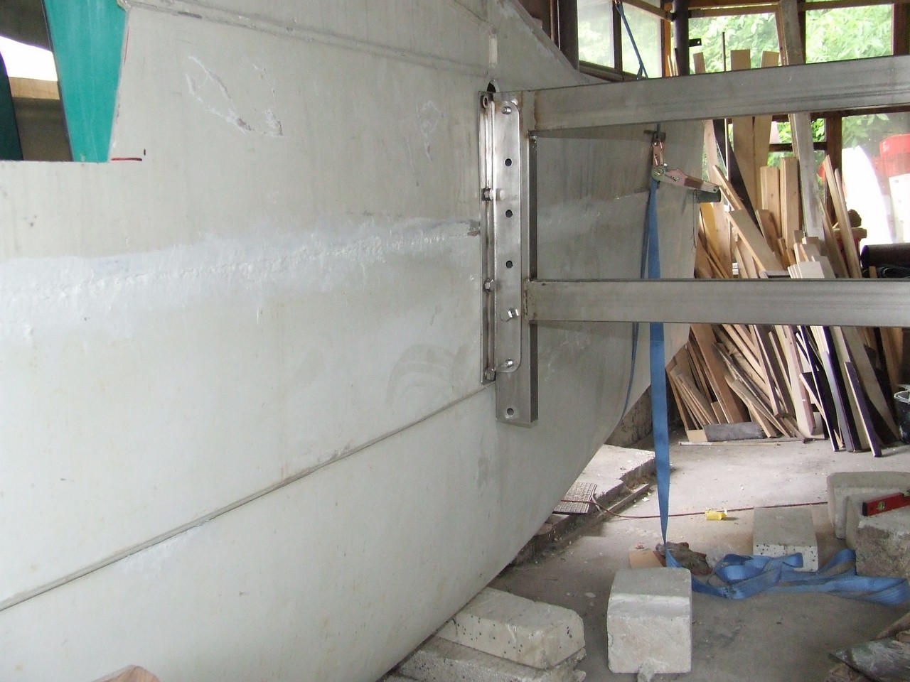

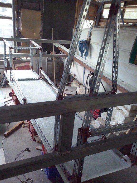

Komentarz: połączenie pływaków - rampa nośna dla kabiny głównej .
DSC00063 (Kopiowanie).JPG [ 134.54 KiB | Przeglądane 6855 razy ]
Komentarz: szkielet nośny kabiny głównej - podłoga
wypis1 199 (Kopiowanie).jpg [ 117.6 KiB | Przeglądane 6855 razy ]

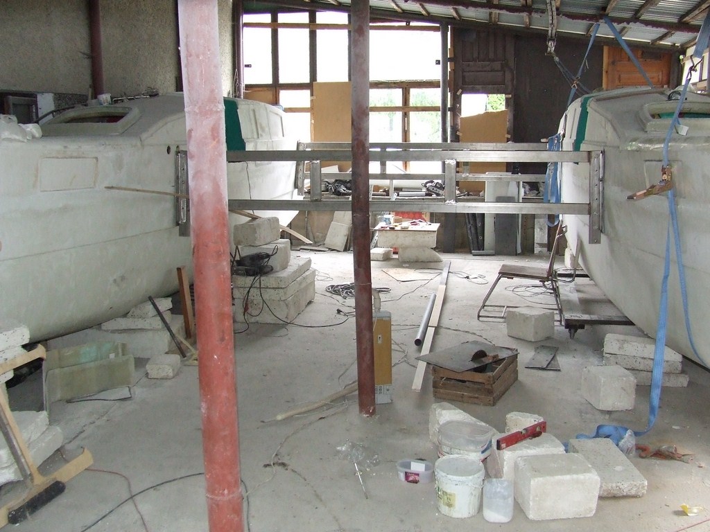

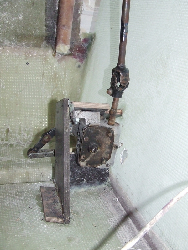

Serwusek :) jak nie jestem jeszcze zarchiwizowany :) TO - Pamietacie ?
Komentarz: połączenie wałkiem z przegubami krzyżakowymi .
DSCF0266 (Kopiowanie).JPG [ 356.09 KiB | Przeglądane 6088 razy ]

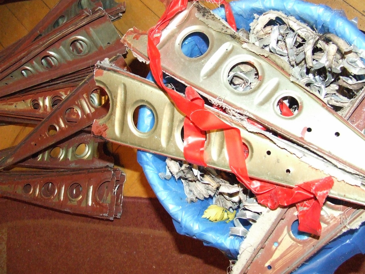

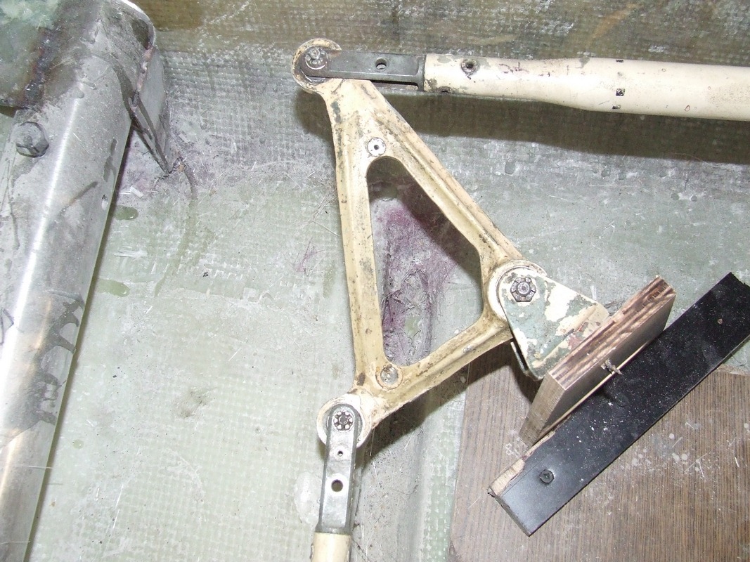

Komentarz: krzywka od usterzenia samolotu Kukurużnik :) zmiana w sów poprzeczny i zwiakrzenie zakresu.
DSCF0265 (Kopiowanie).JPG [ 306.35 KiB | Przeglądane 6088 razy ]

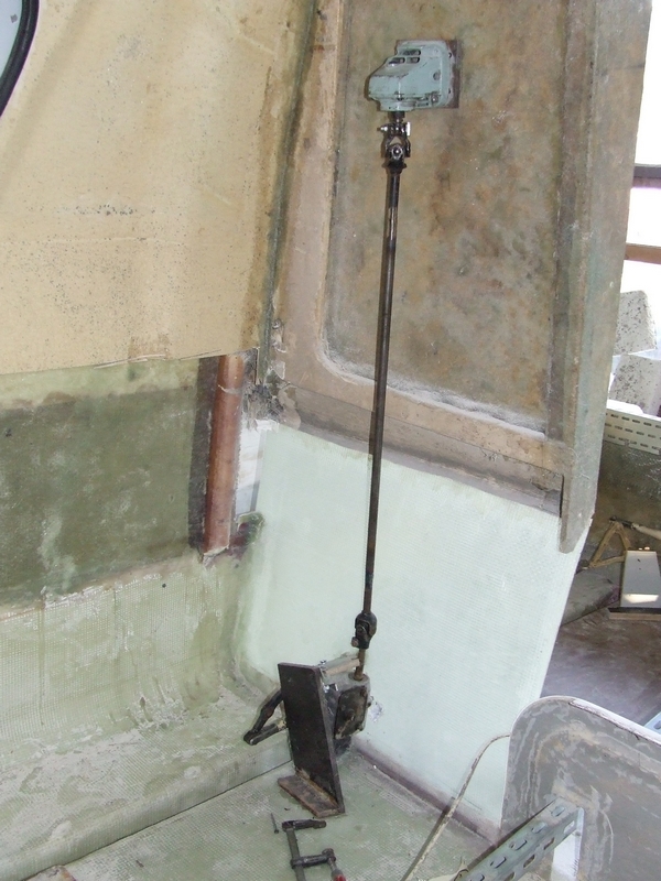

Komentarz: kolumna kierownicza od maluszka - zmiana obrotów na sów .
DSCF0268 (Kopiowanie).JPG [ 372.5 KiB | Przeglądane 6088 razy ]

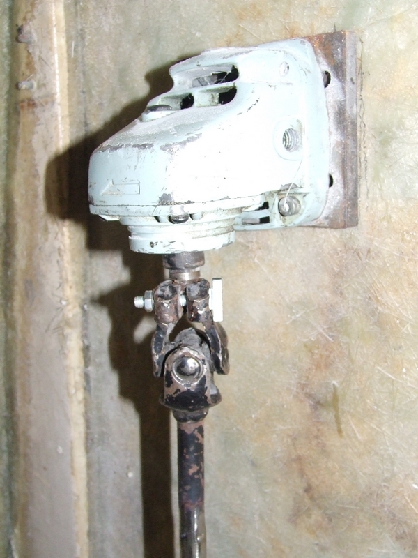

Komentarz: głowica od szlifierki - zmiana obrotów w poziomie na pionowe.

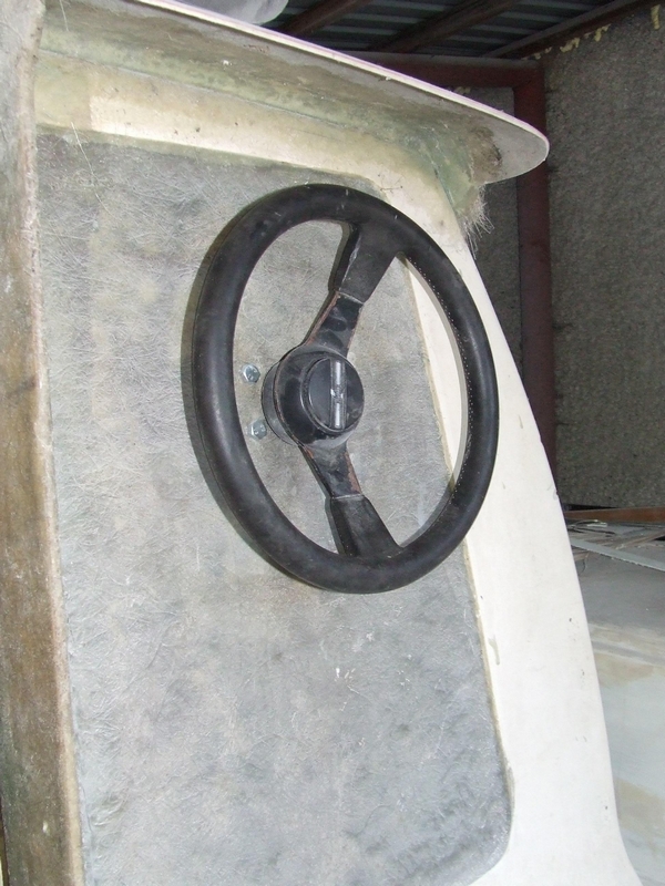

Komentarz: koło sterowe :) na razie od malucha .
DSCF0270 (Kopiowanie).JPG [ 365.67 KiB | Przeglądane 6088 razy ]

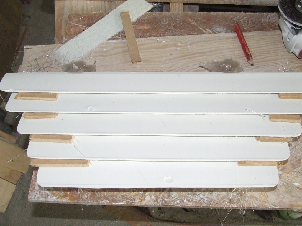

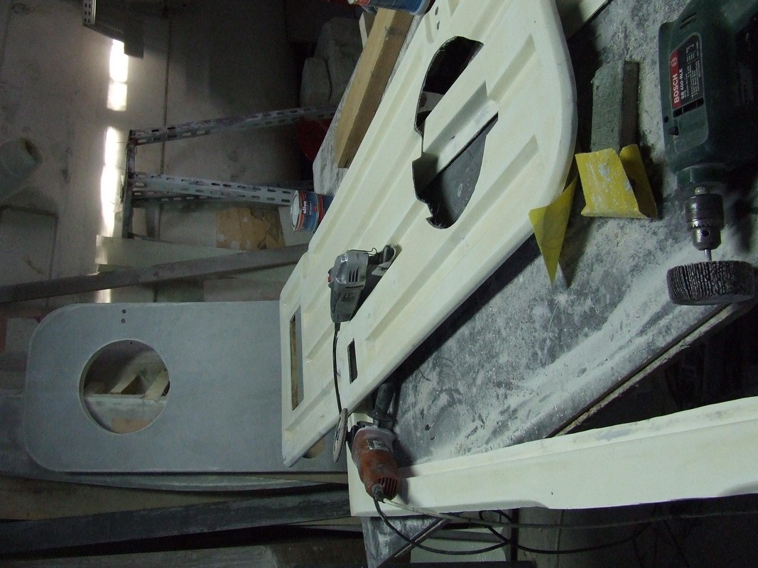

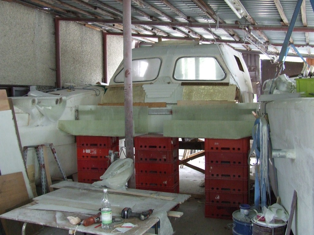

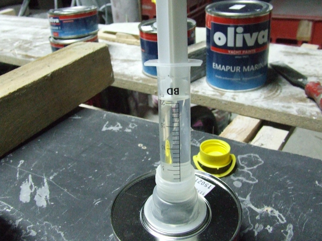

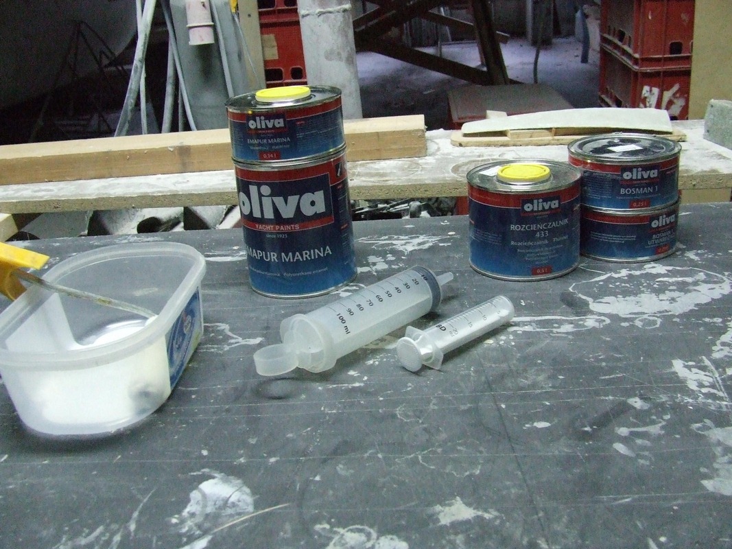

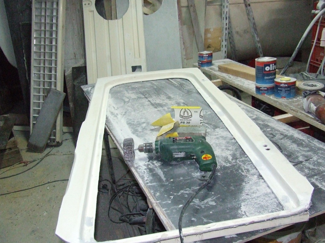

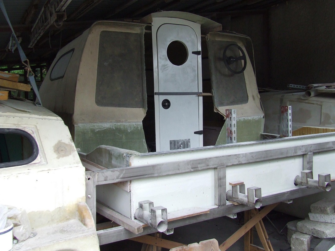

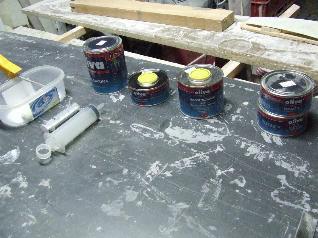

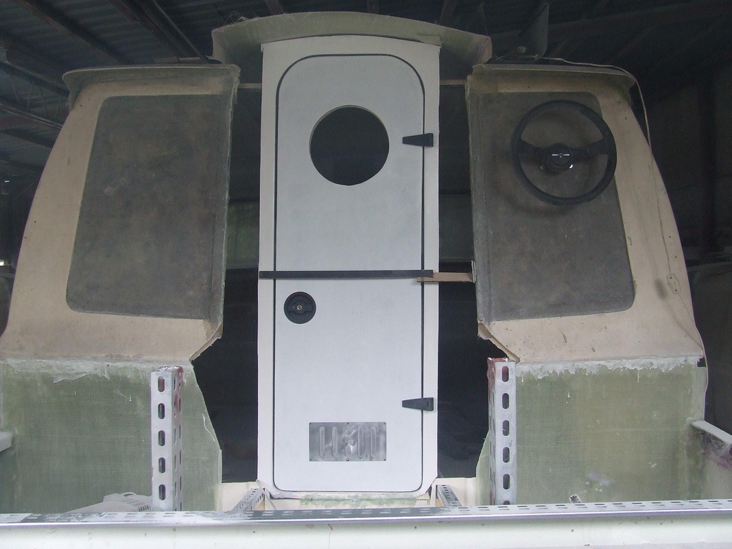

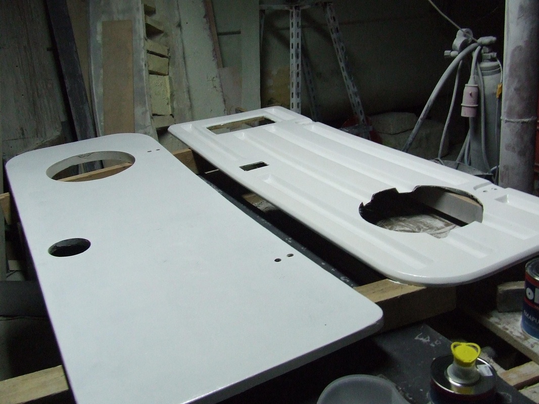

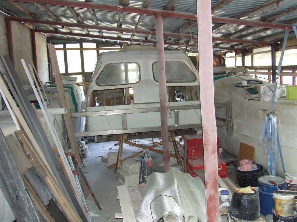

Kabina główna zawieszona . teraz wykończenie ! Drzwi . NO właśnie ,Drzwi :( wyciąłem z Niewiadówki , stare ,zniszczone . Myślę - remoncik mały i będą jak nowe . I tu kuku Wielkie KUKU :( jak by mi ktoś powiedział że to trudna sprawa , że lepiej zrobić nowe , to bym go wyśmiał .Klejenie, szlifowanie, zaklejanie , łatanie i tak w koło :( na pomoc wezwałem OLIWĘ -jej szpachle i farbę :) HURA !!!
Szpachlowanie i malowanie zgodnie z instrukcją :) Tylko raz ! wałeczkiem o króciutkim włosku . 100cm3 farby , pokryła drzwi z obu stron i futrynę z jednej !
Komentarz: NO :)
DSCF0294 (Kopiowanie).JPG [ 281.33 KiB | Przeglądane 6059 razy ]
Komentarz: A oto efekt :)
DSCF0291 (Kopiowanie).JPG [ 257.1 KiB | Przeglądane 6059 razy ]
DSCF0282 (Kopiowanie).JPG [ 278.72 KiB | Przeglądane 6059 razy ]
DSCF0281 (Kopiowanie).JPG [ 276.12 KiB | Przeglądane 6059 razy ]

Komentarz: szlifowanie - czym tylko się dało !
