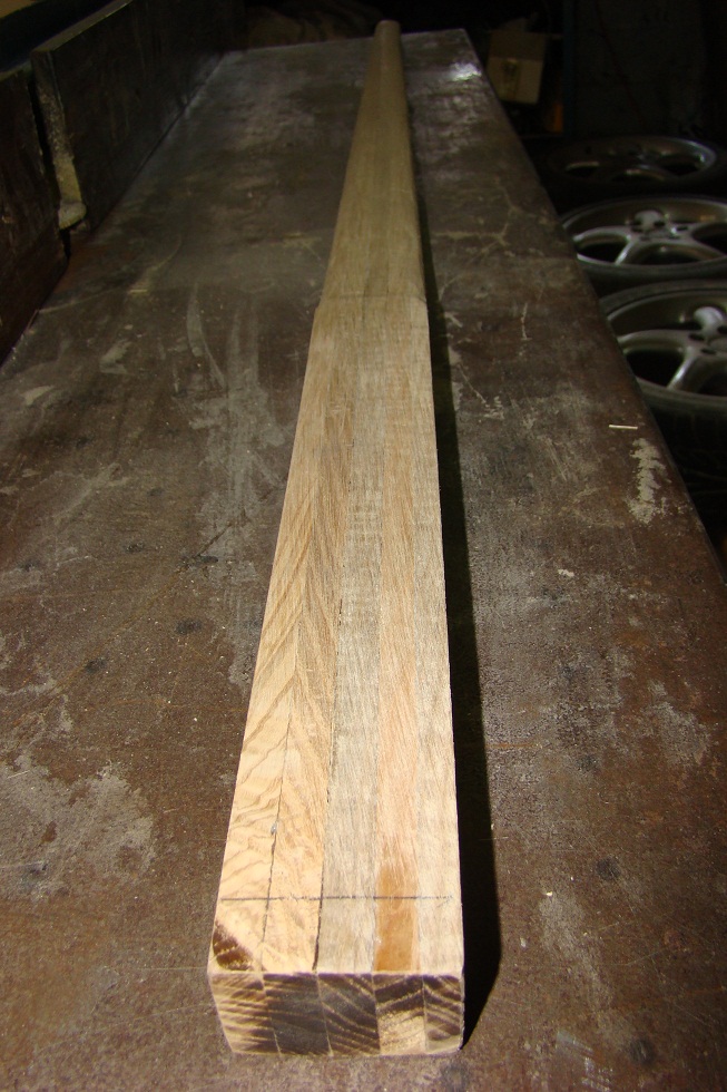

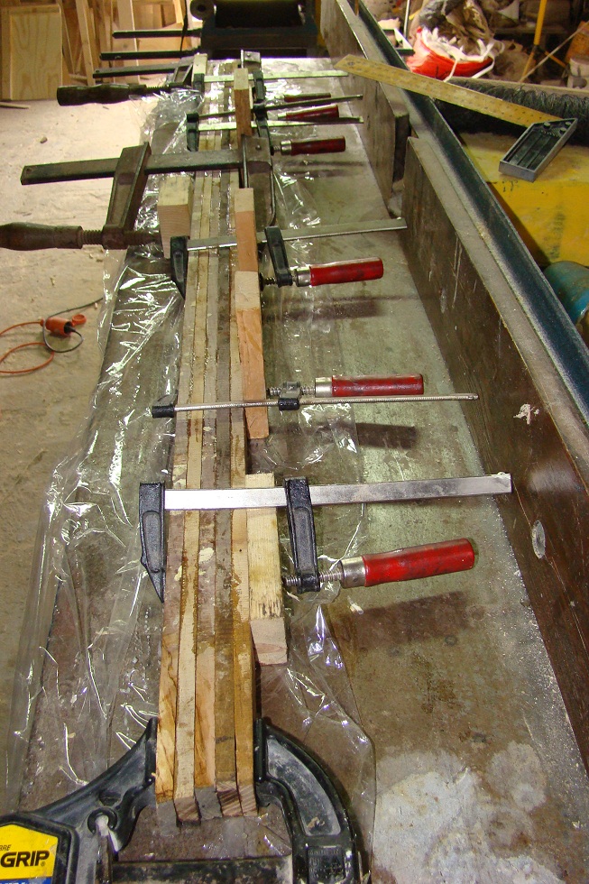

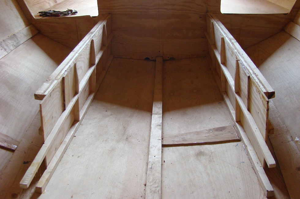

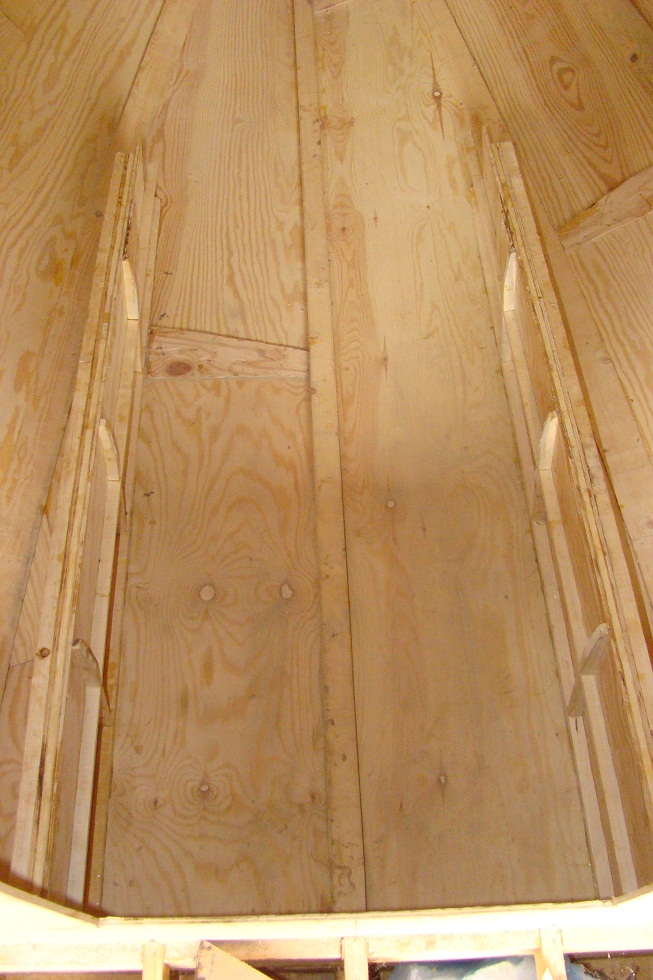

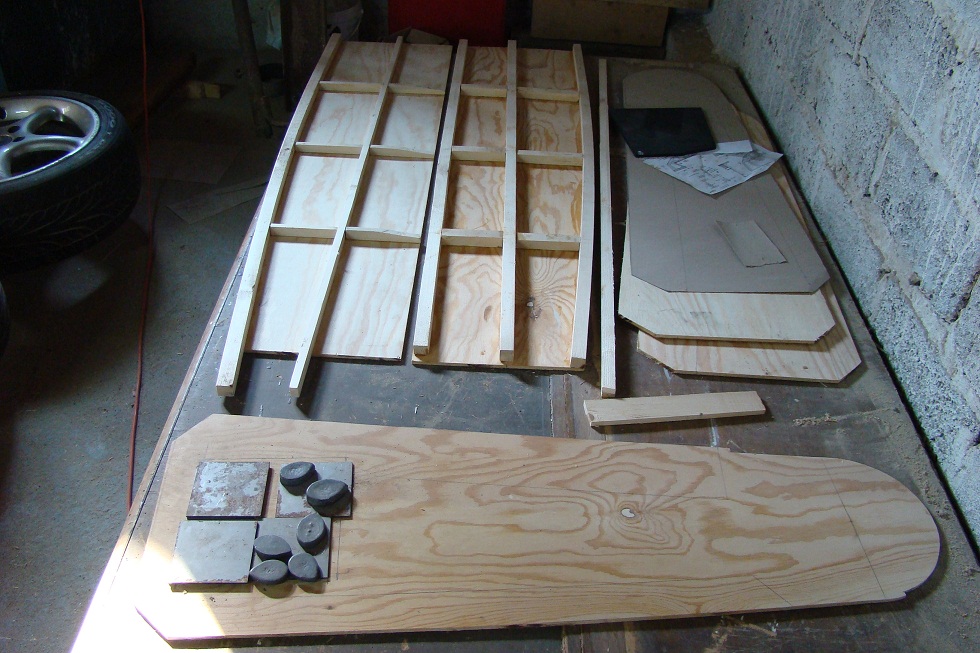

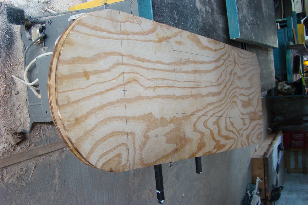

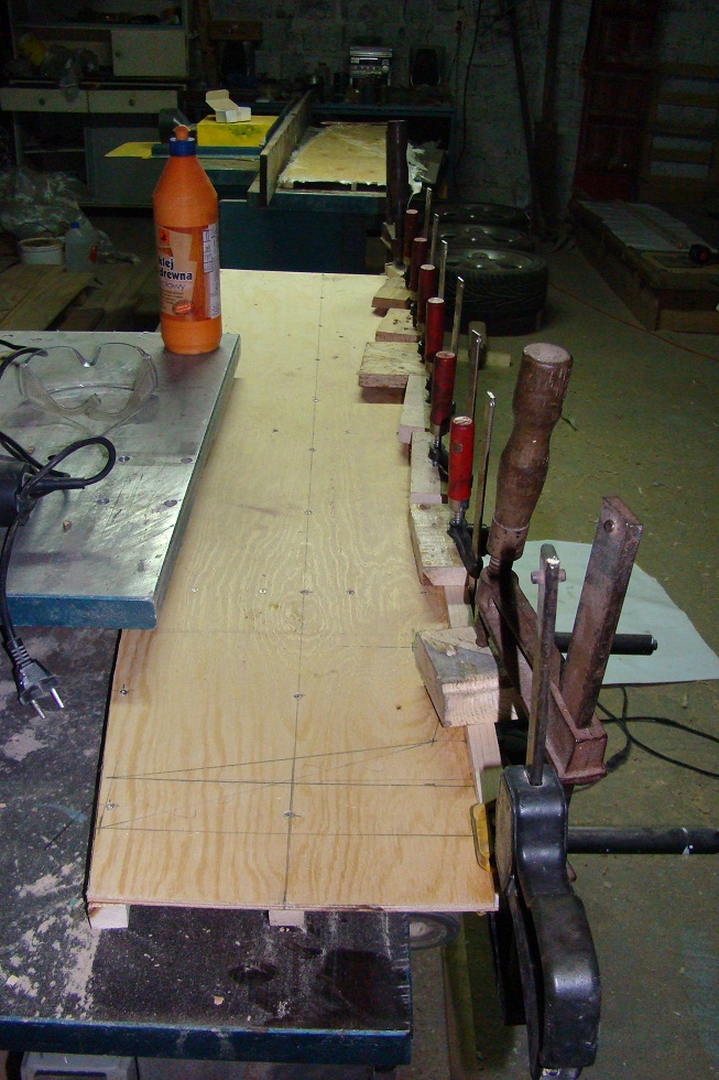

Mija 3 tydzień przerwy w pracach , więc czas się wziąć do roboty . Muszę zrobić drugą skrzynię mieczową i ster . Pociąłem z jesiona listewki na rumpel i skleiłem
DSC00403.JPG [ 260.47 KiB | Przeglądane 3603 razy ]
DSC00402.JPG [ 325.38 KiB | Przeglądane 3603 razy ]
DSC00400.JPG [ 231.32 KiB | Przeglądane 3603 razy ]

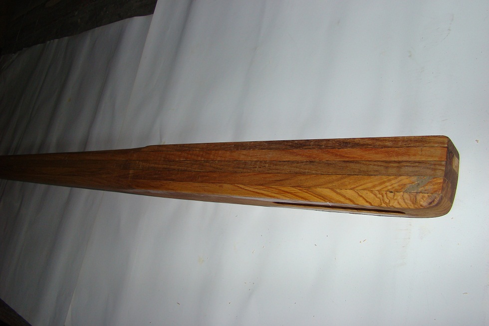

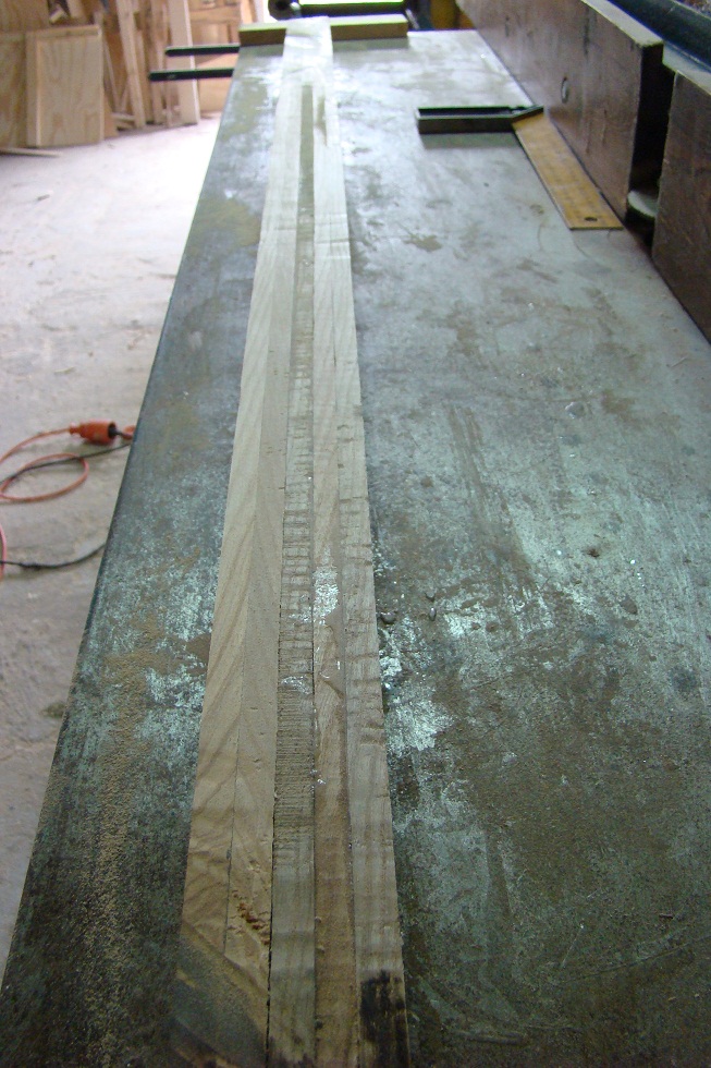

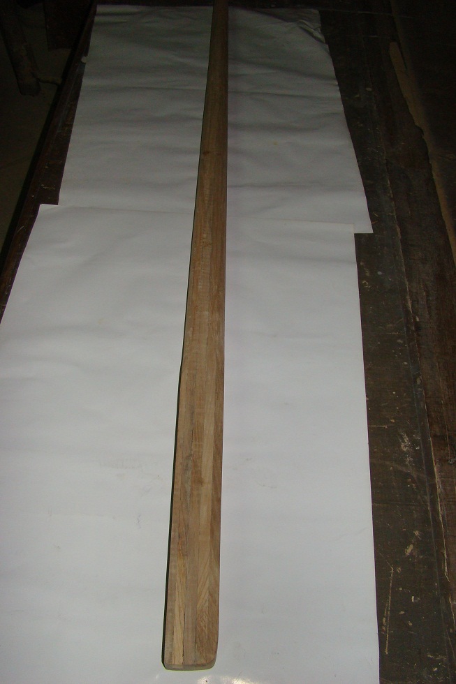

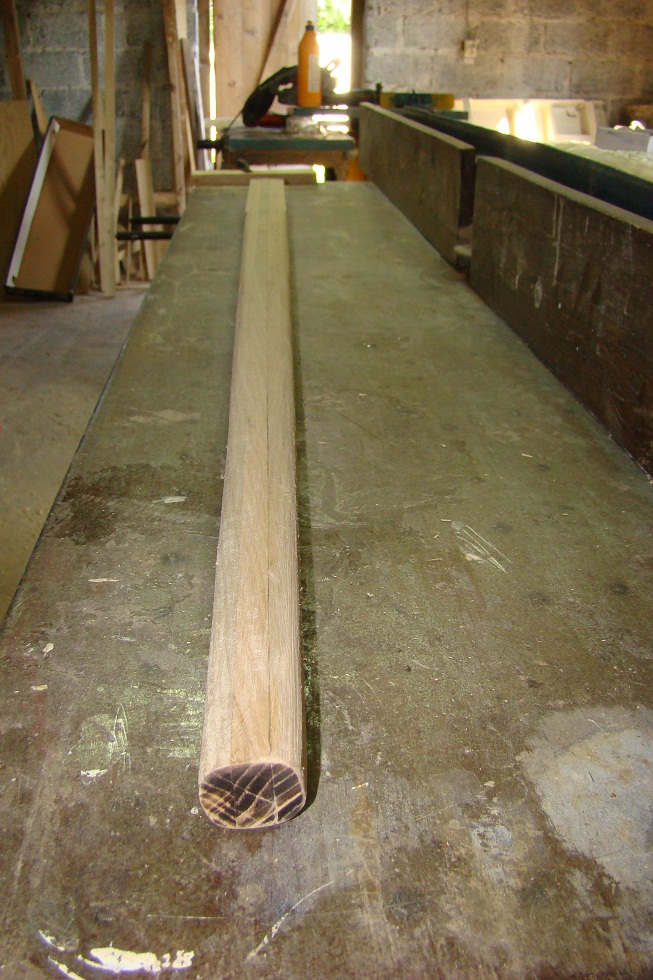

Rumpel zgrubnie obrobiony , druga skrzynia mieczowa podgoniona , pierwsze prace ze sterem .
Teraz do prace stolarskich zaczynają dochodzić ślusarskie i niedługo one będą dominować . Jest mnóstwo okuć do zrobienia , a część oczywiście muszę zlecić do wykonania . Moja pierwsza wycinanka :D :

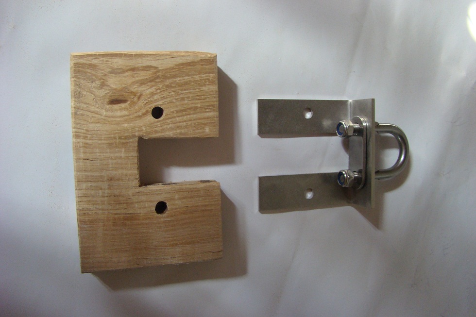

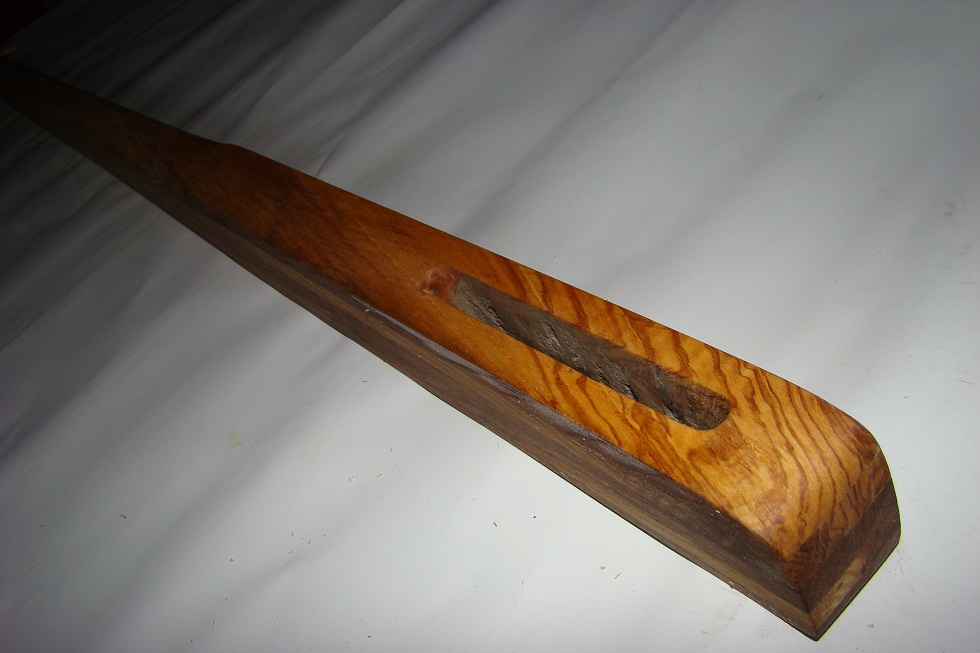

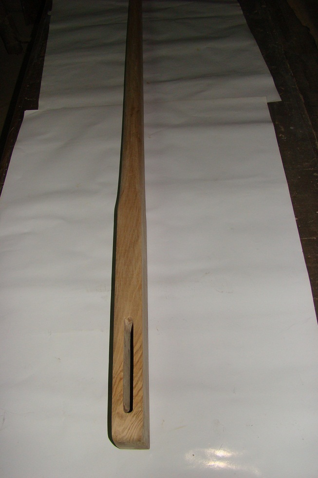

Rumpel już gotowy . Wycięty otwór na fał i kontrafał , oraz otwór na przedłużkę . Teraz tylko oleum . Jeden bok skrzyni mieczowej zalaminowany ,do drugiego doklejane listwy dystansowe . Wiercenie w nierdzewce , to masakra . Myślałem , że mam dobre wiertła :-o .

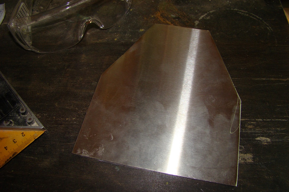

Wiertła są najprawdopodobniej stępione , a że nie bardzo wiem gdzie je naostrzyć , nabyłem nowe . No i wiercenie idzie jak z płatka . Tak naprawdę , to potrzebowałem szybko wywiercić otwory w zaczepach fału i kontrfału , bo one wstrzymują sklejenie płetwy mieczowej . Rumpel po nasączeniem olejem robi się ładny :D
DSC00420.JPG [ 209.7 KiB | Przeglądane 3360 razy ]
DSC00419.JPG [ 144.98 KiB | Przeglądane 3360 razy ]
DSC00418.JPG [ 131.56 KiB | Przeglądane 3360 razy ]

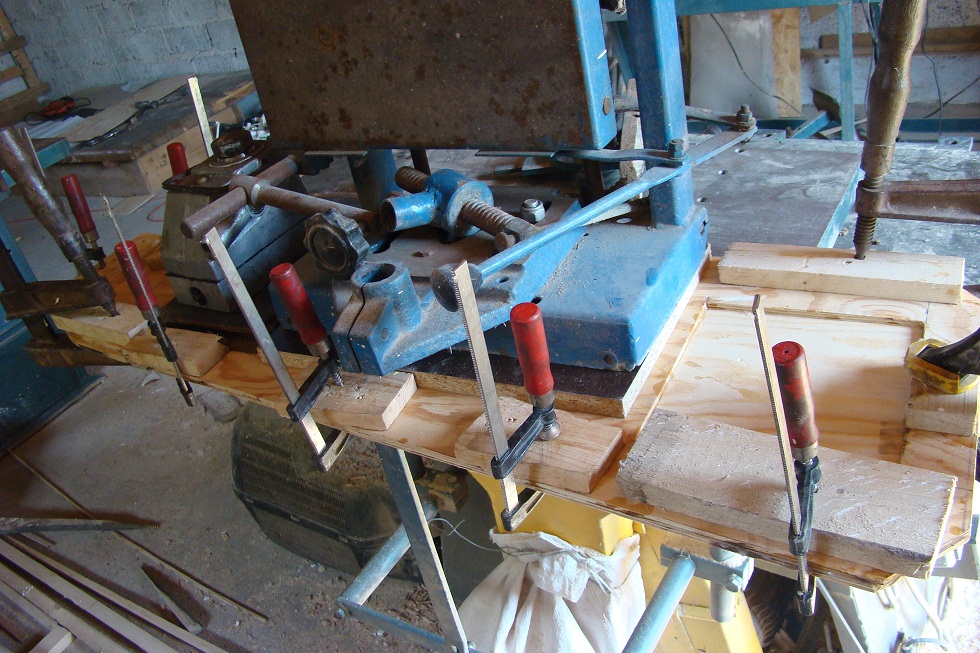

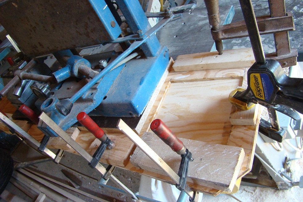

Pisząc szybko , miałem na myśli zrobienie zaczepów fału i kontrafału , bo blokowały mi sklejenie płetwy mieczowej . Jeśli chodzi o wiercenie , to mam wiertarkę stolarską , więc przełożona na najniższe obroty plus butelka z wodą , ale dziękuję za ważną uwagę . No i właśnie po wykonaniu zaczepów , mogłem je wkleić , zanitować i w końcu skleić płetwę mieczową . Teraz tylko czekać na elementy jarzma , Boki skrzynki mieczowej skompletowane i zalaminowane :lol:
Komentarz: Otwór wypełniony balastem .
DSC00425.JPG [ 262.42 KiB | Przeglądane 3296 razy ]
Komentarz: Nowy rodzaj prasy :-)
DSC00424.JPG [ 293.65 KiB | Przeglądane 3296 razy ]

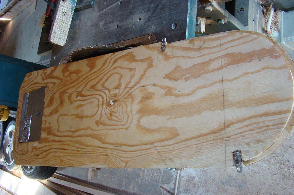

Druga skrzynia mieczowa wklejona , więc można wodować kadłub :lol: . Płetwa steru sklejona , teraz wyprofilować i wykończyć .
PostNapisane: 2 sie 2013, o 08:14
Posty: 1143
Podziękował : 243
Otrzymał podziękowań: 448
Jeszcze zdjęcia :
DSC00435.JPG [ 250.53 KiB | Przeglądane 5103 razy ]
DSC00434.JPG [ 219.88 KiB | Przeglądane 5103 razy ]
DSC00433.JPG [ 213.41 KiB | Przeglądane 5103 razy ]

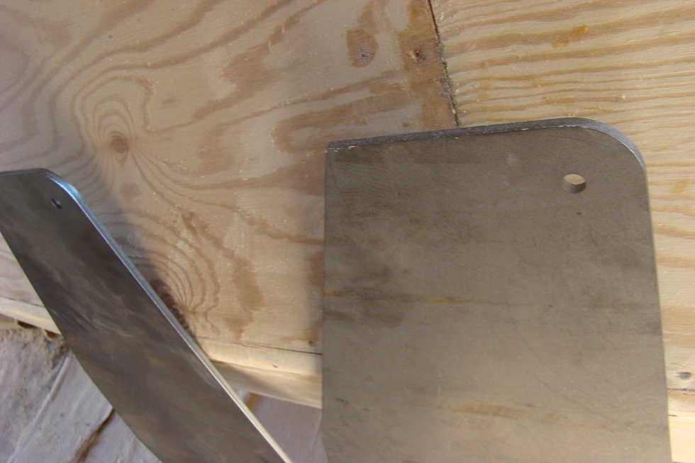

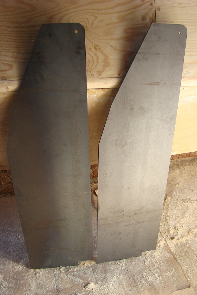

Oto dziś otrzymałem te dwa nagie miecze . Przyjąłem je , jako wróżbę zwycięskiego zakończenia budowy . Cóż , jaki Jagiełło , takie miecze :lol:

DSC00444.JPG [ 232.05 KiB | Przeglądane 4814 razy ]
DSC00439.JPG [ 156.47 KiB | Przeglądane 4814 razy ]

Płetwa steru :
DSC00441.JPG [ 200.73 KiB | Przeglądane 4741 razy ]
