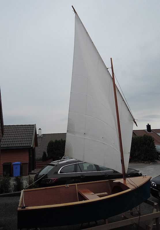

Można powiedzieć, że gotowe.
l71.jpg [ 269.86 KiB | Przeglądane 9050 razy ]
l72.jpg [ 208.73 KiB | Przeglądane 9050 razy ]
Jutro, jeśli gorączka sobotniej nocy minie i pogoda pozwoli, wodowanie!

W czasie prób zastanów się może nad czymś takim: linka (traveler) od knagi do knagi przy pawęży (nad rumplem) i na niej wodzący bloczek, przez który przechodzi szot. Wtedy i rumpel i szot możesz obsłużyć jedną ręką przez większość czasu pływania. Jak trzeba, to narysuję o co chodzi.
Aha, spróbuj postawić żagielek jak najwyżej, żeby był luz na wybranie halsu w dół.
Z ustawieniami się będę dopiero bawił. Chwilowo idzie o odpowiedni kąt między szotem a żaglem, dlatego najkorzystniej jest dać żagiej jak najniżej, a rejkę maksymalnie do tyłu. Wyjdzie w praniu jak to wszystko dograć.
Jasne, tyle, że ze zbyt luźnym halsem, to przy silnym wietrze i zbyt ostro do wiatru trudno będzie żeglować. Na zdjęciu wygląda bardzo dobrze, ale jak wiatr powieje, to się mogą zrobić szkodliwe fałdy nie w tę stronę, np.:
To "historyczne" zdjęcie pokazuje, że żagle są postawione zbyt nisko i downhaul zbyt słabo wybrany:
A tutaj (nie chwaląc się :mrgreen: ) perfekcyjnie:
PS, czyli EDIT: Trochę czasu upłynęło, ale mnie nie miał kto pokazać, co i jak. ;)

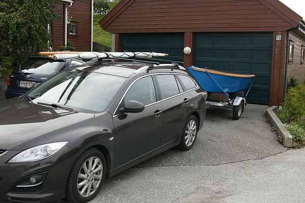

Nadejszła wiekopomna chwila!
Wiatr zelżał, deszcz ustał, więc natychmiast skorzystałem z okazji.
Podczepiłem przyczepkę, przywiązałem maszt...

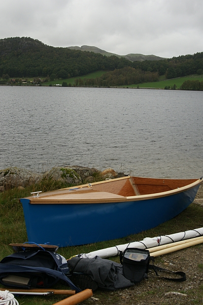

i wyruszyłem nad pobliskie jezioro.
l74.jpg [ 191.42 KiB | Przeglądane 8250 razy ]

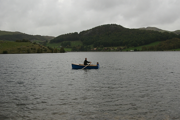

Na początek nieśmiało przepłynąłem się w kółeczko w trybie wiosłowym
l75.jpg [ 179.65 KiB | Przeglądane 8250 razy ]

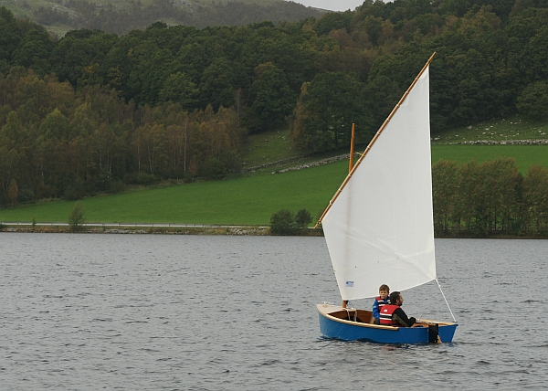

Wszystko działo się na szybko, więc tylko kilka halsów tam i spowrotem udało mi się zrobić. Wiaterek dmuchał ledwo, ledwo, ale mimo tego, łódeczka pruła dzielnie fale.
Ogrom radości!
:D
I w tym miejscu podziękoweć muszę Wam wszystkim za wsparcie, a w szczególności Robertowi, bo to on mnie zainspirował do podjęcia budowy, a potem sam zaprojektował żagiel, Waldkowi Szymańskiemu z Apollo Sails - za uszycie żagla, Tomkowi - za piękne wykonanie wszystkich okuć, Jannie - za cenne rady, a przede wszystkim Radkowi Werszko za świetny projekt i niekończącą się cierpliwość przy odpowiadaniu na niezliczone pytania.

Nie za maco! Cieszę się, że wszystko wyszło, jak trzeba! Sam miałem spore wątpliwości co do kształtu tego żagla... Z powodu konieczności zachowania środka jego powierzchni, jak i wielkości powierzchni, aby były zgodne z pierwotnym, oryginalnym żaglem, co gwarantowałoby prawidłowe zrównoważenie, żagiel ma jednak troszkę nietypowe proporcje, ale wydaje się, że jest OK. ... Teraz pozostaje sztuka regulacji - na moje oko trzeba starać się postawić go wyżej i mocniej wybrać halslinę do dołu, aby zlikwidować fałdę widoczną na tym załączniku:
Wstępnie, po postawieniu żagla, zanim wiatr go wypełni, lekka fałda powinna być w drugą stronę - czyli jak tu, na grocie:

Wiem, wiem, że żagiel ustawiony był nie tak jak trzeba, bo to chwilowo prowizorka. Zamiast regulowanej halsliny była zwykła pętelka na knadze. Również szot przez knagę był poprowadzony, a nie traveler (o którym wspomniałeś wyżej).
Całość wymaga kilku poprawek i ogólnego dostrojenia. Muszę założyć kontrafał płetwy sterowej, zamontować ucho dla halsliny i zmienić lakier na maszcie. Niestety jednoskładnikowy, uretanowy trafił mi się trefny i nigdy nie stwardniał. Na szczęście nie zdążyłem nim wymazać za wiele, ale to co jest nim pokryte wymaga zeszlifowania i ponownego lakierowania. To jednak na wiosnę może. Teraz muszę wymyślić system do podwieszenia łódki w garażu, by zrobić w końcu miejsce na auto :)
