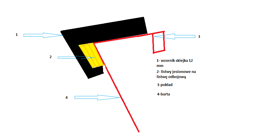

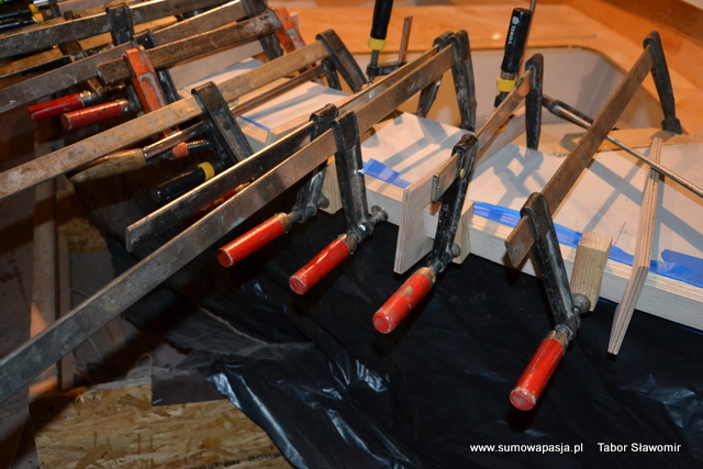

Dorobiłem takie wzorniki ze sklejki 12 mm i uparowałem trzecia listwę .
Zaczyna wszystko pasować wzornik trzyma listwy przy pokładzie a ściski z klinowymi listwami dociskają do burty .
Zrobiłem taki rysunek może ktoś kiedyś będzie mial podobny problem .
