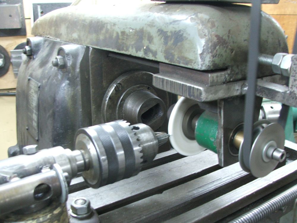

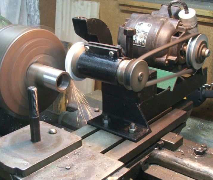

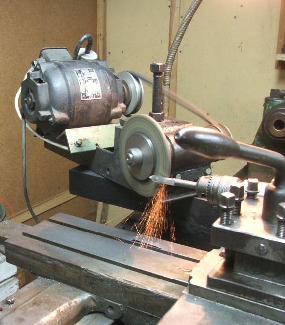

:rotfl: Dobre :D
Też miałem kilka przypadków z wirującymi przedmiotami nie najlepiej wyważonymi ;)
Ale u mnie kończyło się najczęściej na pogoni za maszyną, która po całej stolarni sobie pomykała :lol:
Szlifować też nie mam na czym. Co roku obiecuję sobie, że kupię wreszcie płaszczyznówkę maleńką... Ale na obietnicach się kończy niestety...
Te na które mnie stać są w takim stanie, że nie stać mnie na remont :(
Radzę sobie jakoś... Nawet "w mikrony" się czasem zapędzam, ale tylko na małych detalach...
Ech... Szkoda słów... Nędza u mnie w tym temacie po prostu :(
Dlatego zawsze używam tarcz o małych średnicach. Koledzy mnie obdarowują, jak na ich
maszynki już za mała ;)
Więc - siłą rzeczy - bezpieczeństwo mam zapewnione :lol:
Tak wyglądają te moje szlifowadła nieszczęsne :lol: Jak byś chciał zobaczyć coś wesołego przed snem :lol:

No wiesz, nie ma się czego wstydzić, każdy pomysł który sprawdza się w działaniu i przy okazji zachowuje minimum bezpieczeństwa jest na wagę złota.
Na początku rewolucji przemysłowej, kiedy to cały zakład napędzany był pasami transmisyjnymi z maszyny parowej - żadna obrabiarka nie miała osłon, ciekawe jak czesto zdarzały się wtedy wypadki przy pracy.
Dzisiejsze obrabiarki są na maxa zabudowane, posiadają masę wyłączników krańcowych, sygnały świetlne, alarmy dźwiękowe, czy z poziomu użytkownika na kompie, w większości idiotoodporne a mimo to i tak dochodzi czasem do wypadków.
Człowiek istota kombinująca jak sobie uprościć życie, wszystko można ale z głową, nawet bez zabezpieczeń
Widziałem jakiś film na discovery o tzw "fabryce" w Indiach, gdzie dwóch braci szło po lekcjach pracować - niby hala, ciemno jak w d... na środku jakaś szlifierka czy coś bez jakichkolwiek osłon i kupa rur, dzieciaki biorą po sztuce i je oszlifowują i przekładają na inną kupę. ma sa kra.

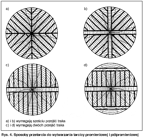

Ale jest na to jeden arcy skuteczny sposób. Możesz użytkować go tak, że na trawniczku
nie będziesz miał ani ździebka kory, trocin i tp badziewia...
A w kieszeni zawsze parę grosików na drobne wydatki. Tylko wolnego czasu nie tak znowu wiele. No i możesz być troszkę zmęczony czasem ;)
A robi się to tak:
"Looknij" na rysunek pod postem.
Najpierw uczysz się przecierać klocki w ten sposób, jak na rysunkach a) i b)...
( Zwróć uwagę na układ słojów otrzymywanej w ten sposób tarcicy )
Taśmówkę musisz doskonale ustawić do tego i naprawdę dopracować...
Potem budujesz maleńką suszarnię do długości przynajmniej 4 metrów i spalasz w niej
wszelkie odpady.
W suszarni tarcicy nie suszysz do końca a tylko wstępie. Okoliczni stolarze i tak będą walić drzwiami i oknami po materiał od Ciebie...
I będą gotowi zapłacić uczciwą cenę za takie dechy ( sprawdzone ;) )
