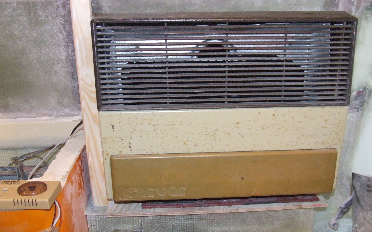

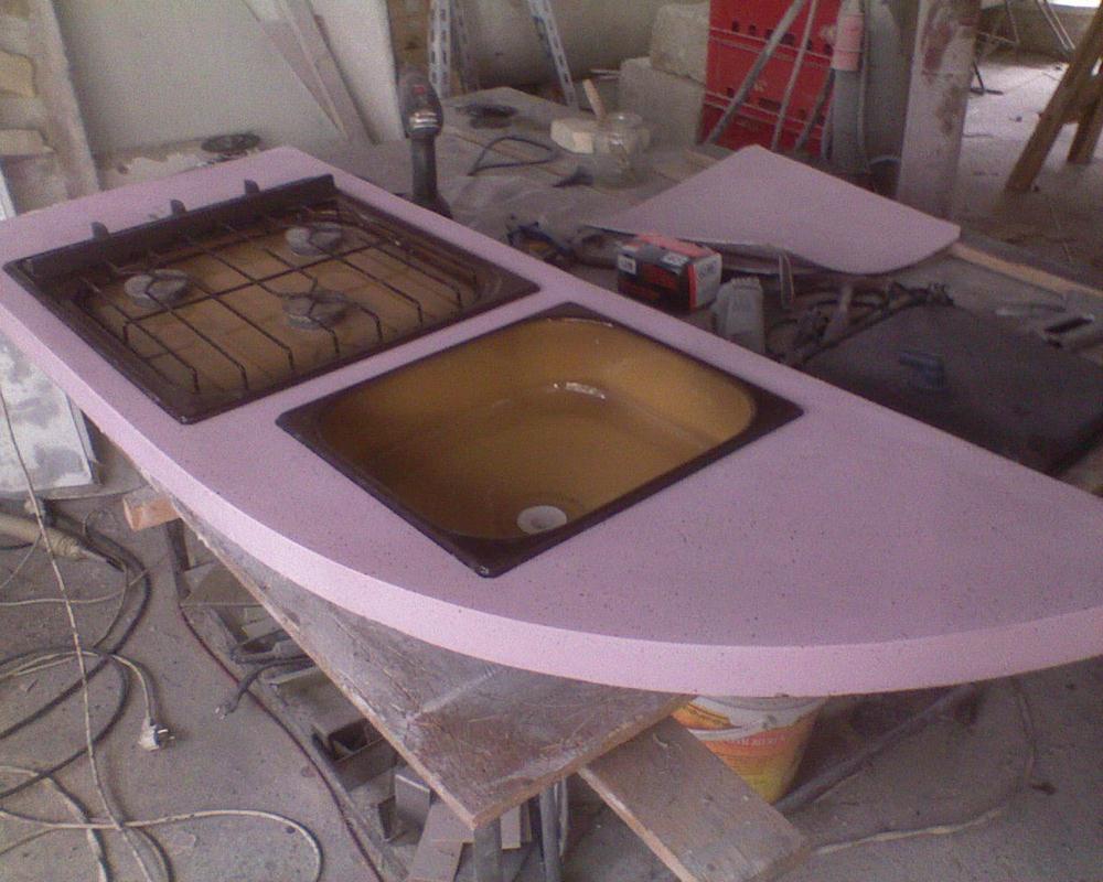

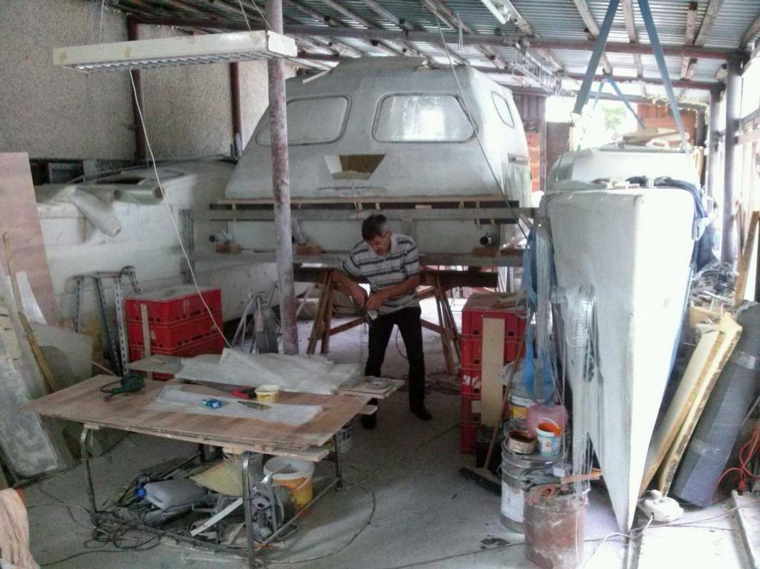

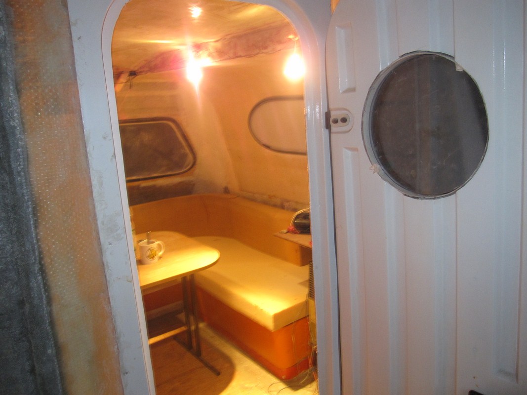

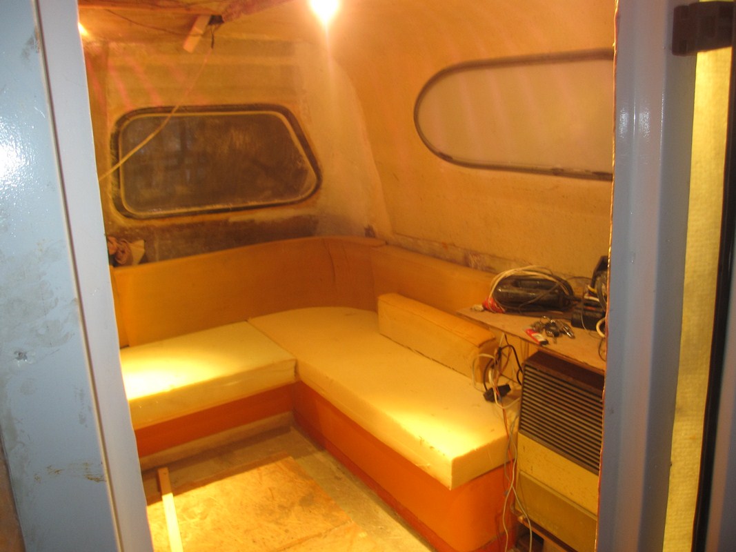

Staromsie Staromsie :) instalację gazową i elektryczną + wyposażenie - ogrzewanie nadmuchowe, TRUMA - nagrzewnica wody,CASCADE - kuchena 3-palnikowa- lodówka .
DSC00086 (Kopiowanie).JPG [ 105.5 KiB | Przeglądane 7005 razy ]
DSCF0422 (Kopiowanie).JPG [ 208.91 KiB | Przeglądane 7005 razy ]
DSCF0416 (Kopiowanie).JPG [ 239.27 KiB | Przeglądane 7005 razy ]
CAM00794 (Kopiowanie).jpg [ 117.37 KiB | Przeglądane 7005 razy ]

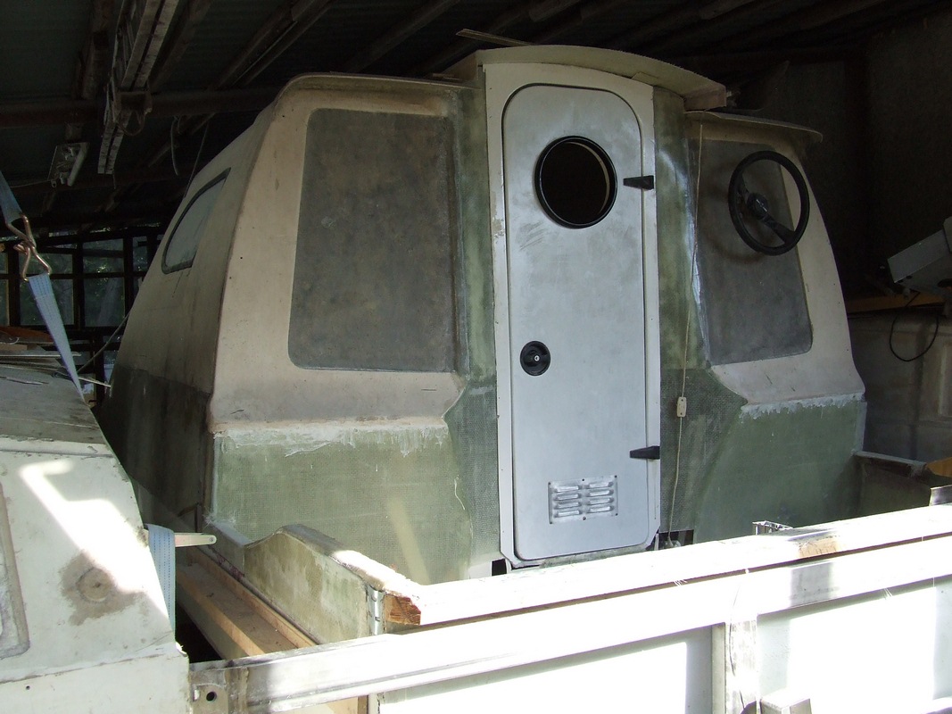

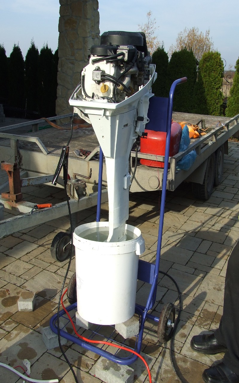

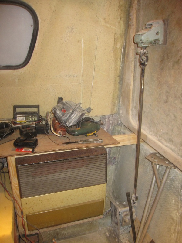

SIE ROBI :) NO Yamaha 9,9 uciągowy ,czterosuwowy ,z rozrusznikiem i na szapankę Stopa L. Manetka yamaha 701 . Silniczek Tyko Mrucy. Ogrzewanie Jeno Furcy :) gaz poprowadzony będzie przewodem plastycznym jak gaz w samochodzie !
3.jpg [ 306.63 KiB | Przeglądane 6606 razy ]
2.jpg [ 223.43 KiB | Przeglądane 6606 razy ]
6.jpg [ 250.39 KiB | Przeglądane 6606 razy ]
9.jpg [ 273.32 KiB | Przeglądane 6606 razy ]
7.jpg [ 293.46 KiB | Przeglądane 6606 razy ]

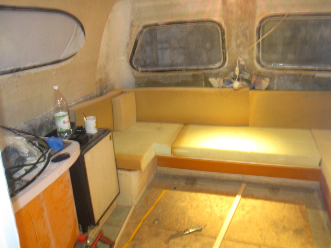

Serwus :) nadal se strugom swoją łódecke . NO Pozdrawiam .
IMG_6236 (Kopiowanie).jpg [ 139.91 KiB | Przeglądane 6332 razy ]
IMG_6245 (Kopiowanie).jpg [ 137.03 KiB | Przeglądane 6332 razy ]
IMG_6244 (Kopiowanie).jpg [ 137.21 KiB | Przeglądane 6332 razy ]

Komentarz: tu muszę zmieścić szafkę na rozdzielnię elektryczną ! i suszarkę .
IMG_6239 (Kopiowanie).jpg [ 140.16 KiB | Przeglądane 6234 razy ]

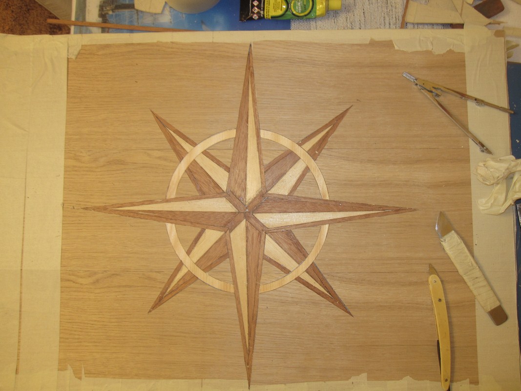

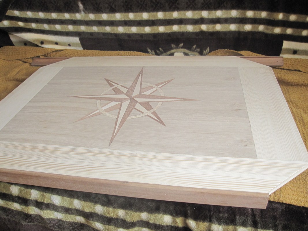

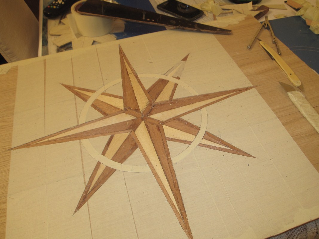

Serwusex :) Własnym ploterkiem wykonałem Różę Wiatrów - blat do stolika :) BĘDZIE ? co się nie robi dla ukochanej ! Pozdrawiam . NO

Dlaczego na kierunku NE jest pomylony kolor forniru
PostNapisane: 14 lut 2018, o 20:25
Dołączył(a): 17 gru 2008, o 21:48
Posty: 111
Lokalizacja: Suchy Las k.Poznania
Podziękował : 16
Otrzymał podziękowań: 23
Bo w tym kierunku Gurool płynie do domu :-)

Serwusek :)
Spokojnie Panowie :) jeszcze nie jest przyklejony do blatu - WIĘC - lusterko powiedz przecie, kto jest naj... we świecie ! oooo Q , dopiero zauważyłem :( sie naprawi sie !!! :) Dziękuję gosman :) NO

Powiem szczerze że ja też to zauważyłem po dłuższej chwili

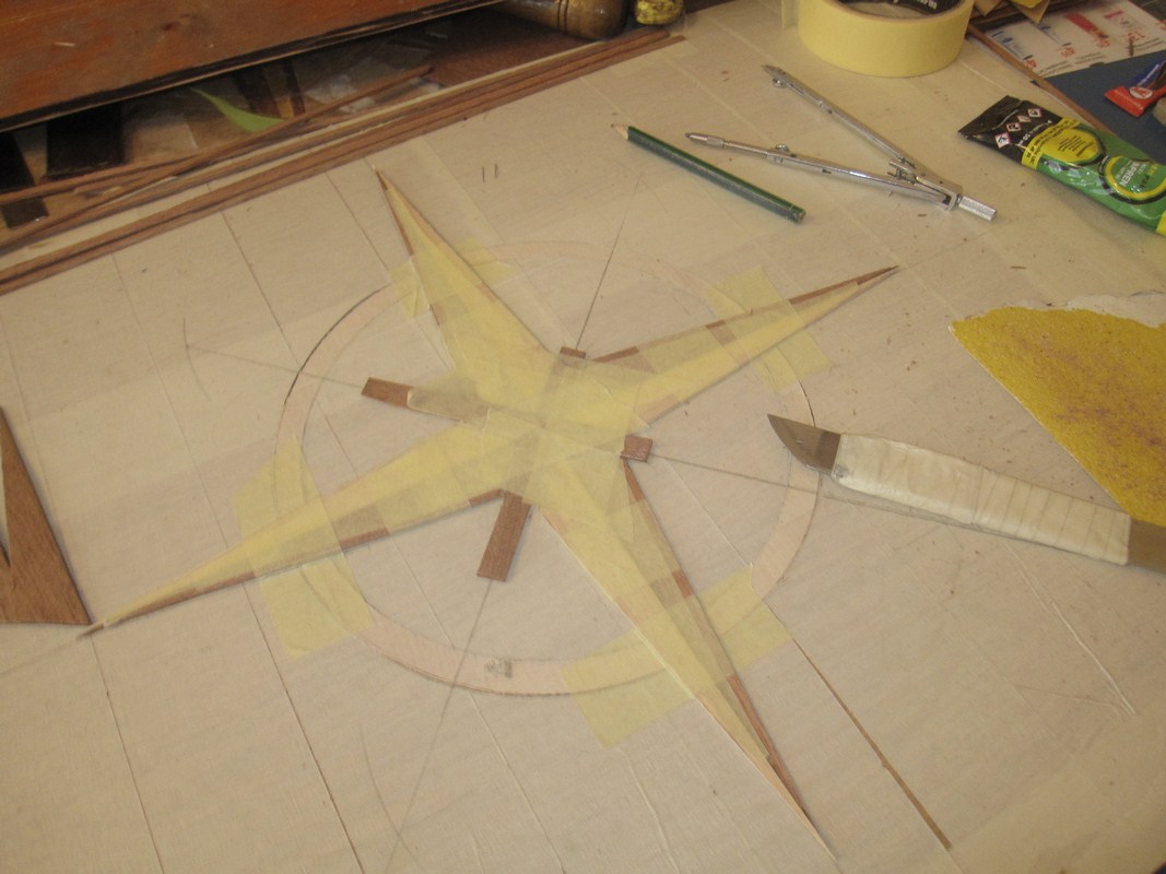

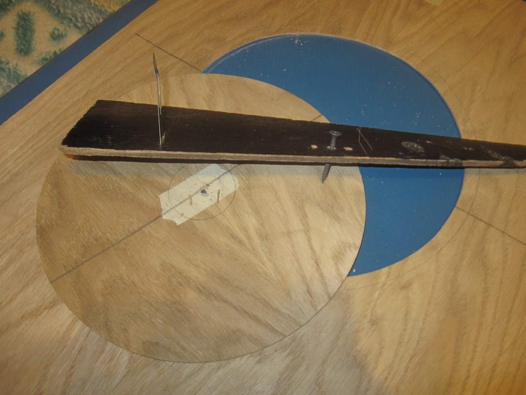

Cześć ! Wycinałem ją z obłogu -sosna - 2.0 mm , jesion - 1.6 mm , mahoń sam ciąłem z listew z jakiegoś mebla :) Moim ploterkirm na który się składał - nóż , własnoręcznie zrobiony + skalpel + stara brzytwa i inne ostrza :( szło jak po grudzie . Jak skończyłem byłem tak przeszczęśliwiusieńki że oczy mi mgłą zaszły :) :) :) NIGDY WIECEJ Z OBŁOGU ! no chyba że .
Komentarz: brzytewka i inne .
IMG_6328 (Kopiowanie).jpg [ 139.34 KiB | Przeglądane 5662 razy ]
Komentarz: nóż - gnyp .
IMG_6324 (Kopiowanie).jpg [ 134.05 KiB | Przeglądane 5662 razy ]
Komentarz: ploter :) do wycinania okręgu
IMG_6283 (Kopiowanie).jpg [ 150.4 KiB | Przeglądane 5662 razy ]

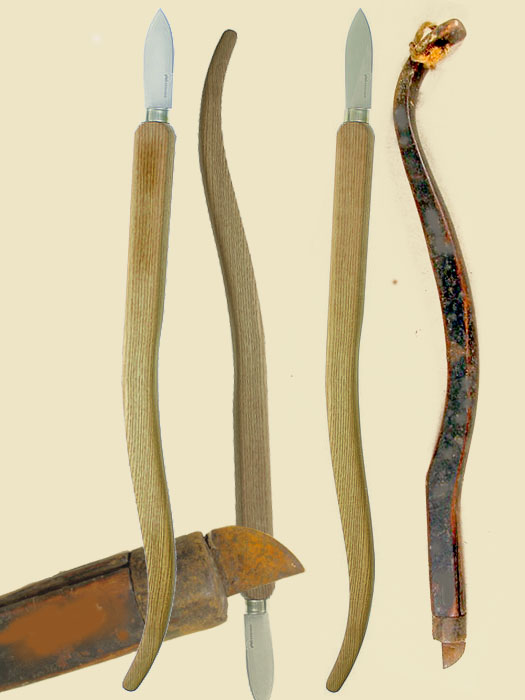

To ja postaram się podpowiedzieć Ci jak "przeprogramować" Twój plotter , żeby "śmigał ino gwizd" ;)
Obejrzyj ten link:
http://antyki.skarbykultury.pl/tag/schultermesser/
A potem doklej do swoich nożyków kawałek dłuższego sztywnego patyka. Doklej choćby taśmą klejącą jakąś. Czymkolwiek, byle mocno.
I przy wycinaniu opieraj koniec tego patyka na ramieniu. Tak jak gość na tej rycinie, którą załączam pod postem.
Jeśli nuż będzie w miarę ostry to po prostu opadnie Ci szczęka z zachwytu :D
Poważnie. Ale musisz spróbować, bo inaczej sobie tego nie wyobrazisz po prostu. To stara i już trochę zapomniana technika. Ale naprawdę potężna. Rzecz nie w tym, że prosta a w tym że naprawdę skuteczna niesamowicie.
