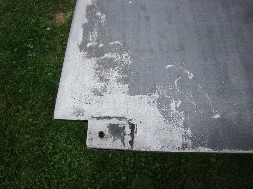

Położony podkład z żywicy , a teraz pomalutku się maluje . Pokazałem płetwę " en face" , a zapomniałem o szlachetnym profilu :lol: .

Rozumiem , że profil płetwy steru nie budzi zastrzeżeń . Generalnie budowa steru ( jak dla mnie ) jest dość złożona , jest wiele elementów z różnych materiałów http://www.zeglarstwo.sail-ho.pl/sztrusia/18.jpg , http://www.zeglarstwo.sail-ho.pl/sztrusia/19.jpg . Mam wypalone elementy jarzma steru , więc mogę kontynuować prace .

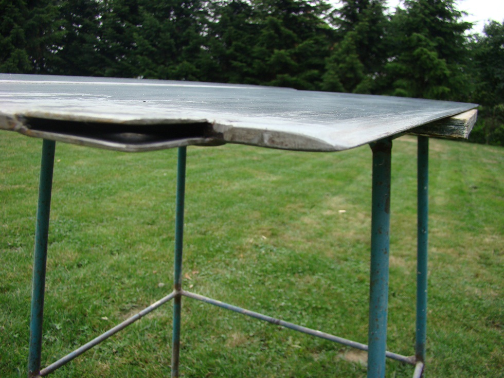

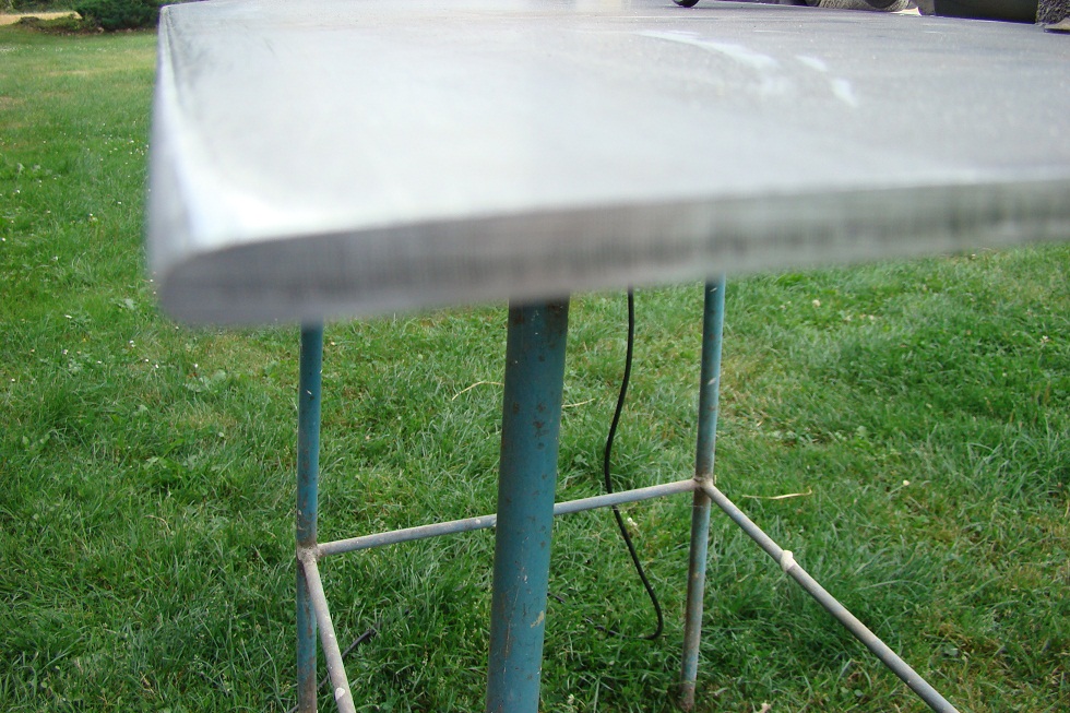

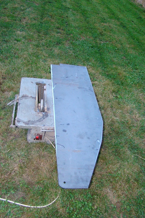

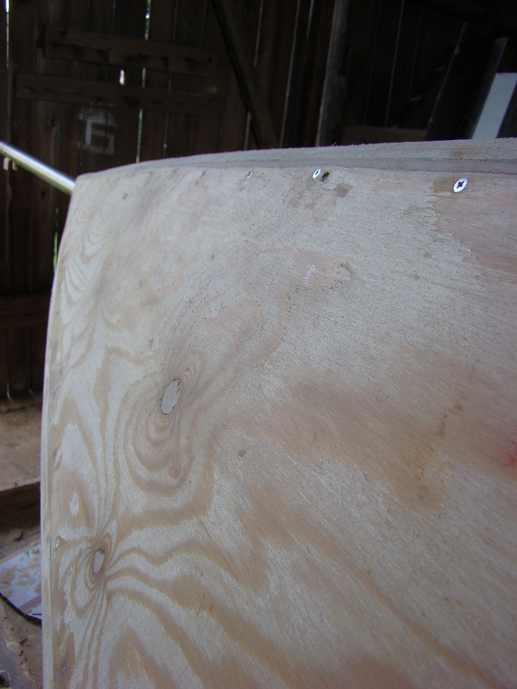

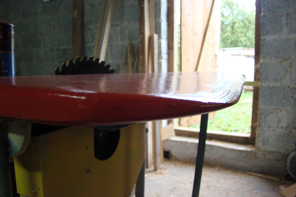

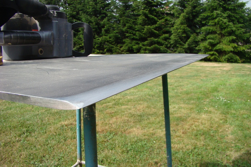

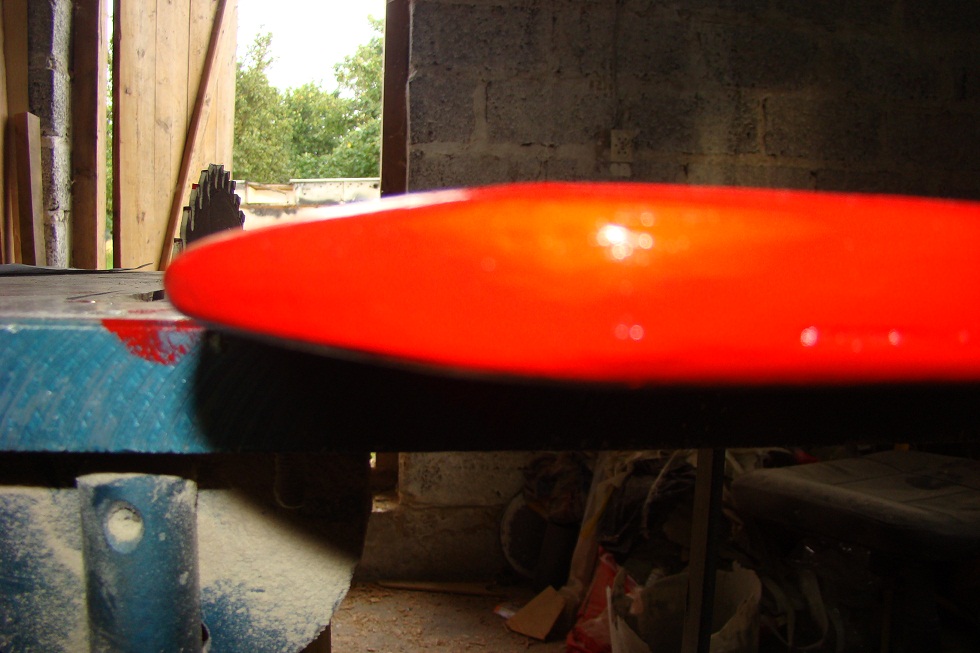

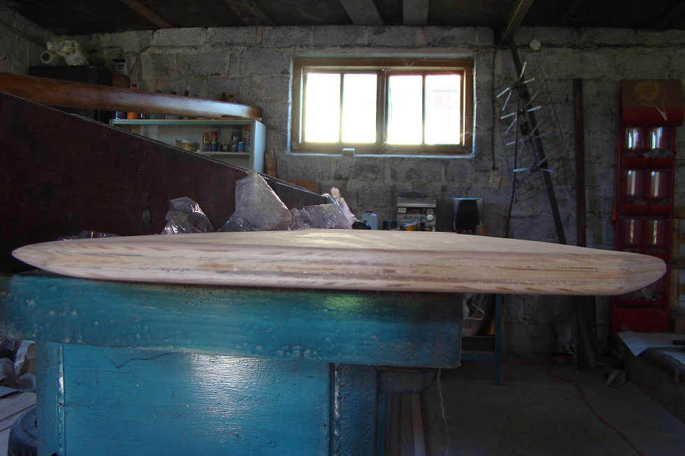

Fotograf ze mnie żaden , więc może teraz lepiej widać właściwy profil płetwy steru . Zacząłem robić profil mieczy . Krawędź natarcia bez problemu , bo wystarczy zaokrąglić .
Komentarz: Krawędź spływu
DSC00447.JPG [ 180.22 KiB | Przeglądane 6736 razy ]
Komentarz: Polowy warsztat
DSC00451.JPG [ 321.38 KiB | Przeglądane 6736 razy ]
Komentarz: Krawędź natarcia
DSC00449.JPG [ 173.13 KiB | Przeglądane 6736 razy ]
PostNapisane: 10 sie 2013, o 20:44
Ster ładny :D
a tył miecza na ostro!
... tydzień warczenia
i uważaj na bezpieczństwo P.Poż.
w obejściu także. ;)
PostNapisane: 11 sie 2013, o 10:55
Posty: 1143
Podziękował : 243
Otrzymał podziękowań: 448
Ster ładny :D

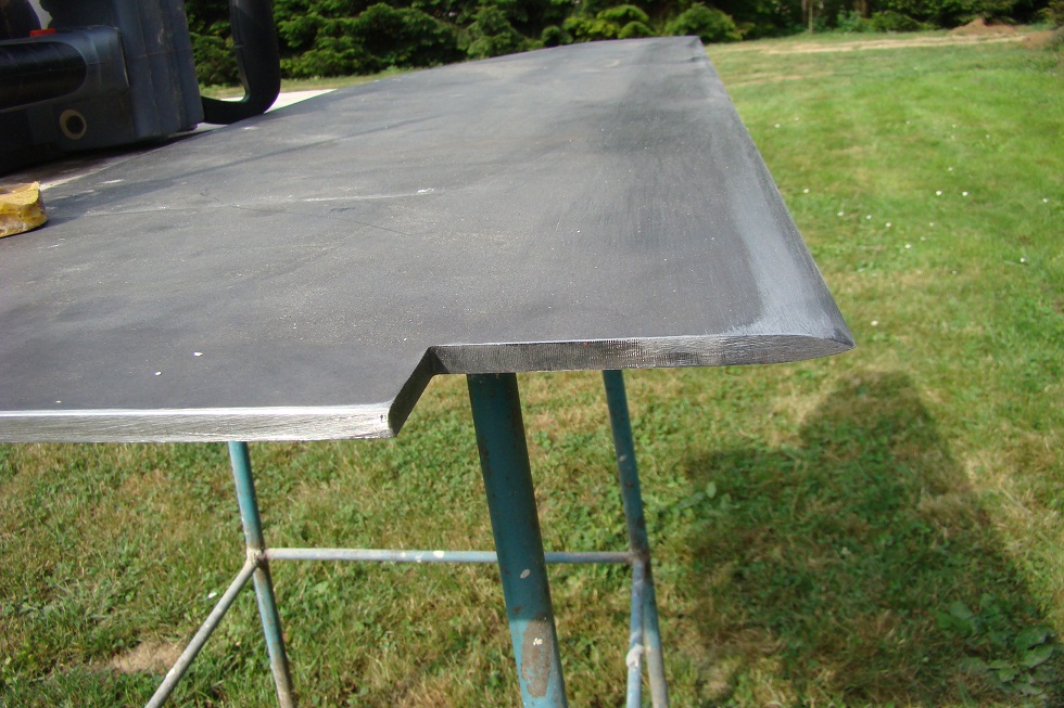

Miło mi , że się podoba :D . Właśnie z tyłem miecza będzie trudniej , bo aby było tak jak mówisz na ostro , trzeba zebrać sporo materiału . Obróbka ciężką kątówką do przyjemności nie należy , więc postanowiłem sobie trochę ułatwić pracę . Do małej pilarki założyłem tarczę do metalu i mam frezarkę z posuwem ręcznym :rotfl: . Dość dobrze zbiera , tylko nie można zbyt długo pracować , bo silnik słaby . Właśnie ze względów bezpieczeństwa p. poż , uruchomiłem letni warsztat ślusarski na trawniku :lol:
Komentarz: Udało się dość sporo zebrać z tyłu miecza
DSC00454.JPG [ 294.8 KiB | Przeglądane 6659 razy ]
Komentarz: Profil krawędzi natarcia miecza
DSC00453.JPG [ 285.99 KiB | Przeglądane 6659 razy ]

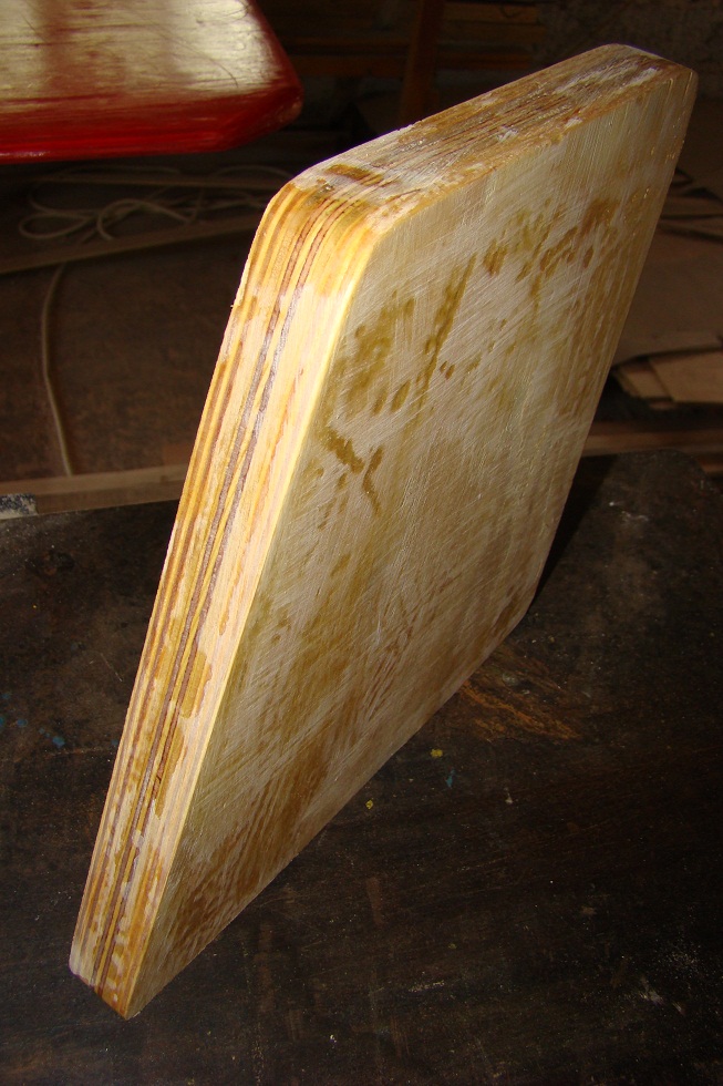

Jeden miecz obrobiony . Marian , mam nadzieję , że tył jest wystarczająco ostry ?
DSC00457.JPG [ 257.25 KiB | Przeglądane 6556 razy ]
DSC00455.JPG [ 254.11 KiB | Przeglądane 6556 razy ]
PostNapisane: 13 sie 2013, o 23:32
Ładnie: teraz to On zasługuje na nazwę miecz nawet obosieczny
...ale z jednej łagodniej ;)
Powiem w tajemnicy:
Nowoczesne programy do optymalizacji opływów mówią,
że z tyłu lepiej jest gdy będzie urwane na płask :-P
(gdy chcemy szybko pływać) :roll:

Dzięki , że teraz mi to mówisz . To co , mam teraz ostrzyć drugi , czy ścinać ten zrobiony :rotfl: . Gdyby chodziło o łódź do regat , pewnie miało by to znaczenie . Tak mi się skojarzyło , że Amerykanie w najnowszym myśliwcu zamiast klasycznego profilu płata zrobili taki urwany , tylko lata jakoś średnio :lol: . Wracając do budowy , znowu trzeba było wystrugać trochę desek i wyciąć listwy . Pora na denniki i podłogę w kabinie . Zauważyłem kolejną rzecz , z której nie bardzo zdajemy sobie na początku budowy . Prowizorycznie licząc , trzeba zużyć ok 200 mb różnej wielkości listew :-o .
PostNapisane: 14 sie 2013, o 22:17
Zostaw jeden płaski a drugi ostry;
będziesz miał porównanie i przyczynisz się do postępu w rozwoju nauki. :D

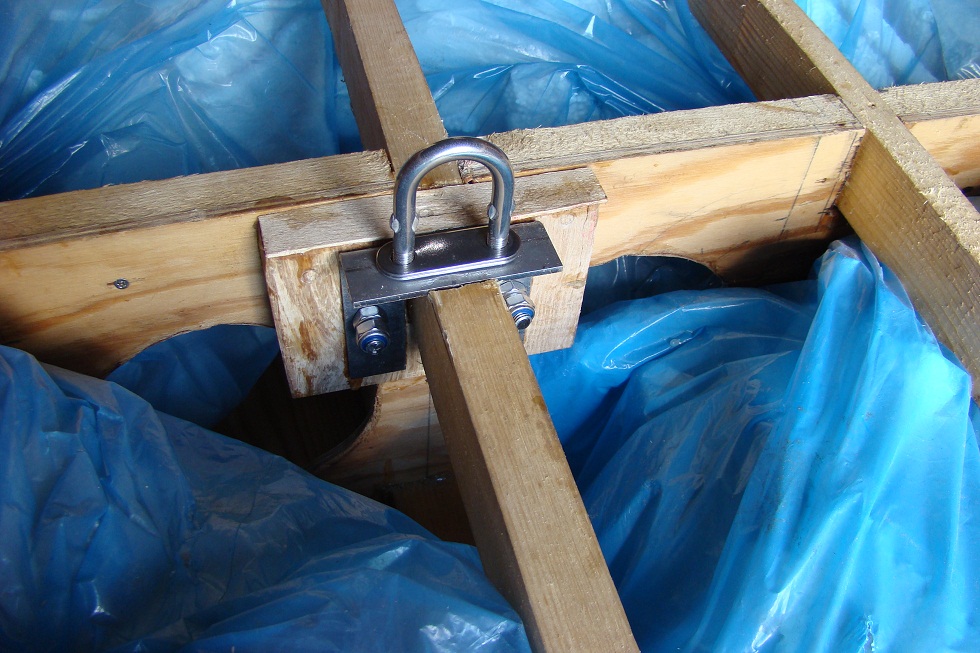

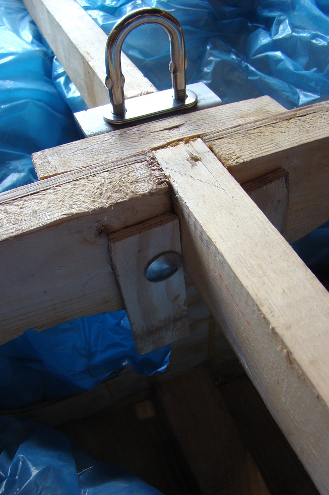

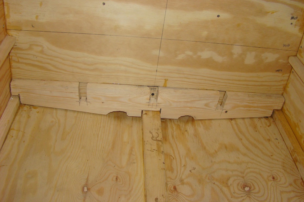

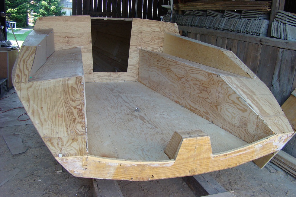

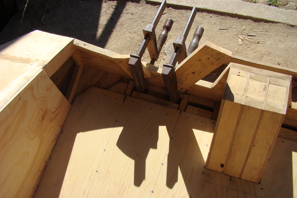

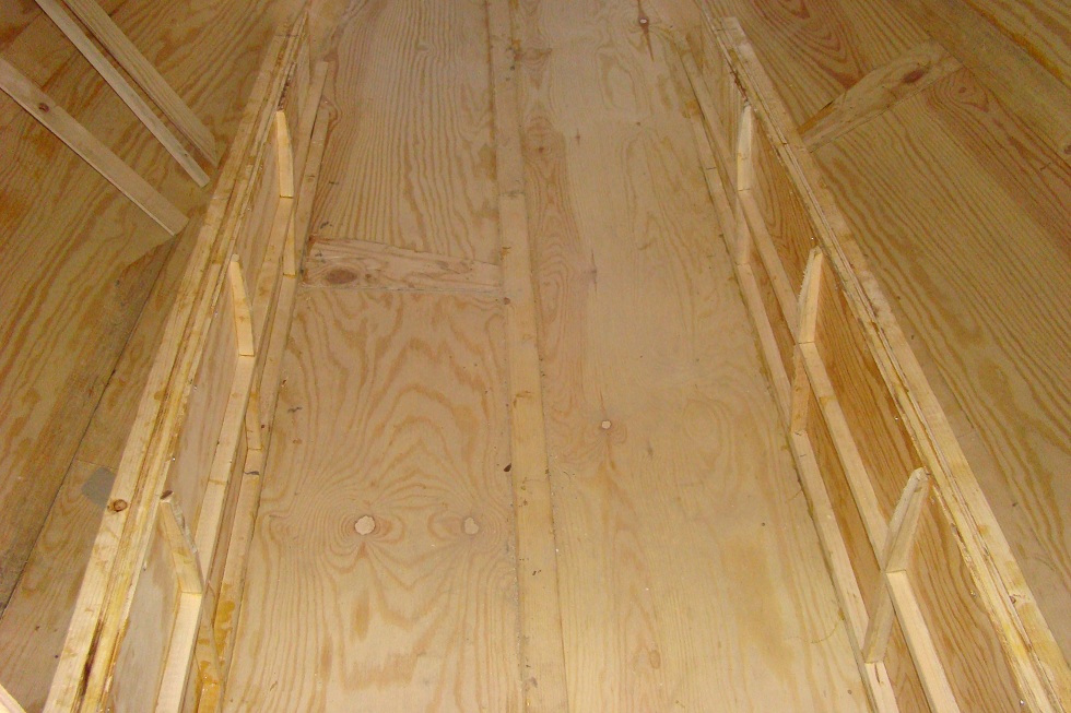

To może w katamaranie , bo widać w którą stronę skręca :lol: . Zamocowany dennik do ściany kabiny , oraz zaczep talii grota , więc można będzie kończyć zabudowę kokpitu . Drobna uwaga odnośnie montażu śrub z łbem grzybkowym z podsadzeniem . Otóż kwadrat , który powinien unieruchamiać śrubę , w miękkim drewnie po prostu się obraca . Warto nakleić kawałek sklejki grubości np.6mm z wywierconym otworem równym średnicy śruby . W sklejkę wbijamy śrubę i trzyma się dobrze .
Komentarz: Wklejony pierwszy dennik w kabinie
DSC00460.JPG [ 172.78 KiB | Przeglądane 6199 razy ]
Komentarz: Na szybko docięte kawałki sklejki , które blokują dobrze śrubę
DSC00459.JPG [ 212.64 KiB | Przeglądane 6199 razy ]
Komentarz: Zaczep przykręcony do kawałka twardego drewna
DSC00458.JPG [ 240.39 KiB | Przeglądane 6199 razy ]

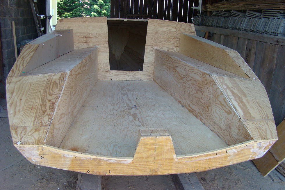

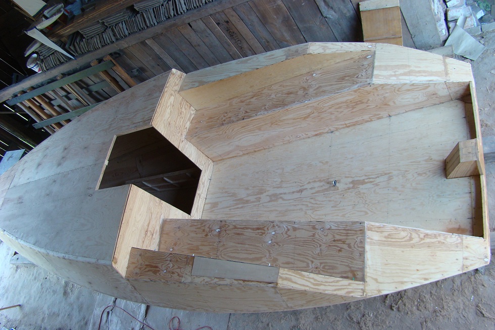

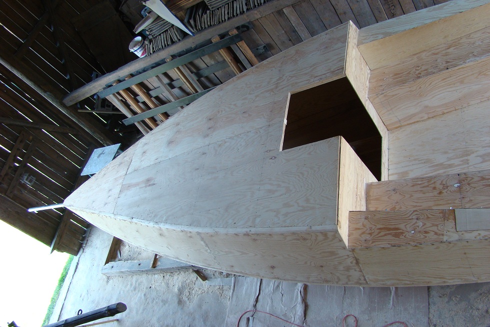

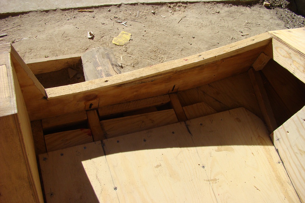

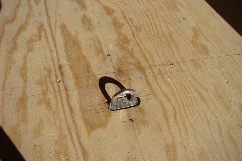

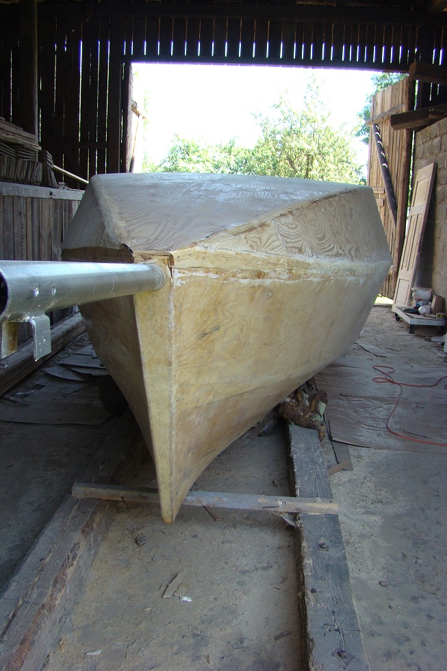

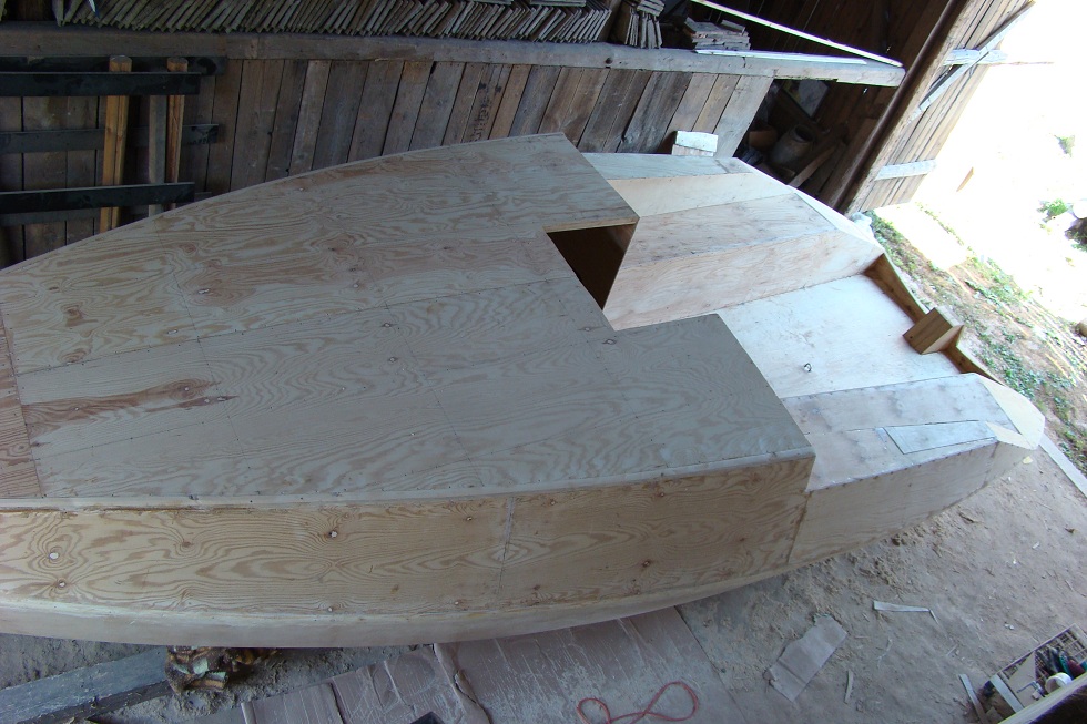

Kończę zabudowę kokpitu
DSC00462.JPG [ 240.74 KiB | Przeglądane 6095 razy ]
Komentarz: Kokpit jest ciut dłuższy niż arkusz sklejki
DSC00461.JPG [ 227.31 KiB | Przeglądane 6095 razy ]
Komentarz: Zaczep talii grota
DSC00463.JPG [ 237.12 KiB | Przeglądane 6095 razy ]

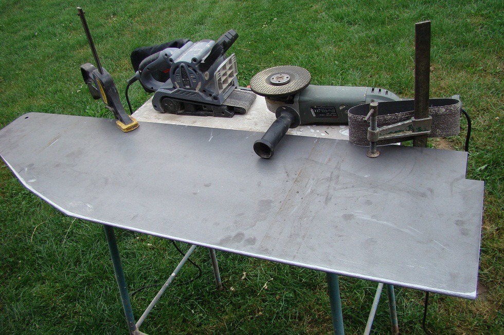

Będzie kolejna przerwą w budowie . Ponieważ prace konstrukcyjne przy kadłubie w dużej mierze ukończone , mała prezentacja :
Ciąg dalszy
Ciąg dalszy
DSC00474.JPG [ 245.45 KiB | Przeglądane 5995 razy ]
DSC00472.JPG [ 249.61 KiB | Przeglądane 5995 razy ]
DSC00471.JPG [ 247.66 KiB | Przeglądane 5995 razy ]
DSC00470.JPG [ 237.26 KiB | Przeglądane 5995 razy ]
DSC00469.JPG [ 263.88 KiB | Przeglądane 5995 razy ]
DSC00468.JPG [ 271.87 KiB | Przeglądane 5995 razy ]
DSC00466.JPG [ 223.08 KiB | Przeglądane 6000 razy ]
DSC00465.JPG [ 189.71 KiB | Przeglądane 6000 razy ]
DSC00464.JPG [ 249.42 KiB | Przeglądane 6000 razy ]

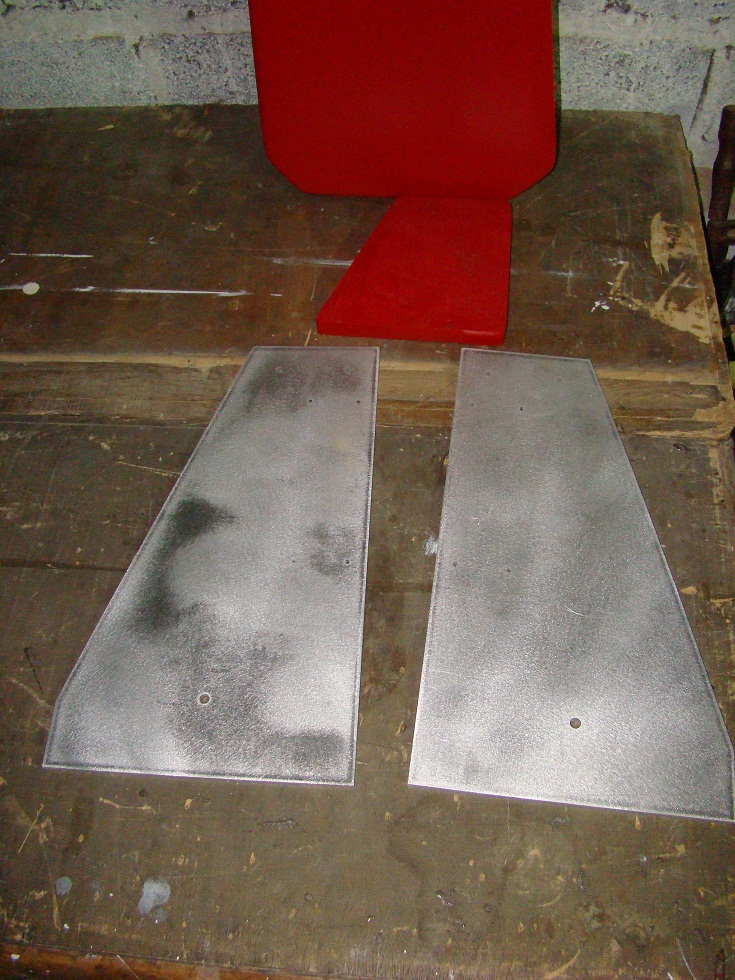

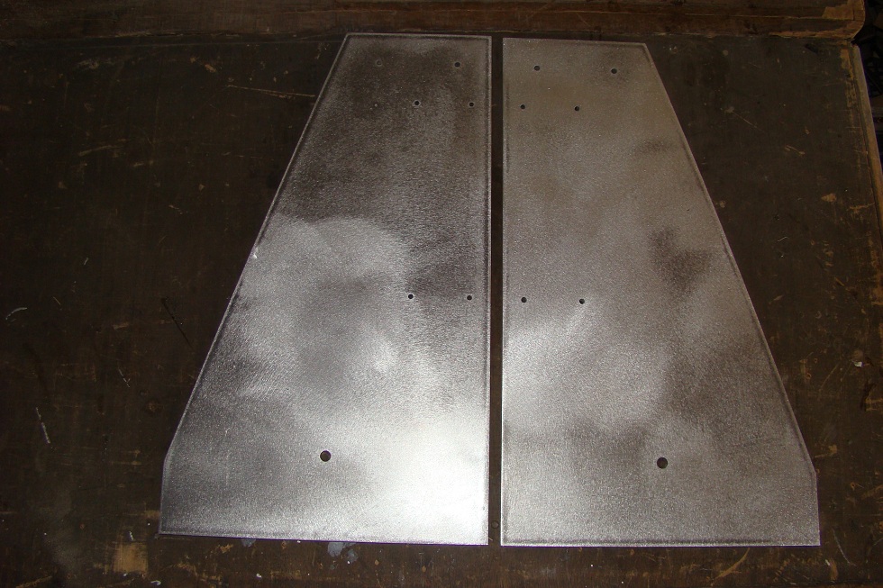

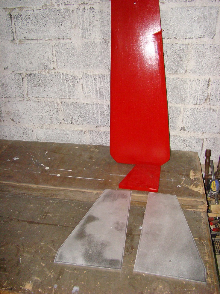

Witam po przerwie . Takie stwierdzenie z Twojej strony , jest dla mnie powodem do dumy . Ja po prostu próbuję zbudować żelazko z "duszą" :D . Mam kolejne elementy steru wypalone na laserze .
DSC00809.JPG [ 333.5 KiB | Przeglądane 5672 razy ]
Komentarz: Elementy jarzma steru
DSC00808.JPG [ 307.96 KiB | Przeglądane 5672 razy ]

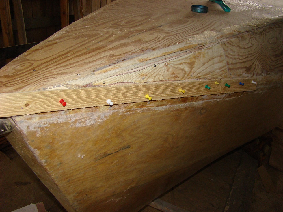

Prosty patent , gdy trzeba przykleić listwę w dziwnym miejscu , a nie ma czym docisnąć . Niewiele się dzieje , bo się przeziębiłem . Zresztą szpachlowanie i szlifowanie pod laminat nie jest fotogeniczne , tylko wq......e :evil: .

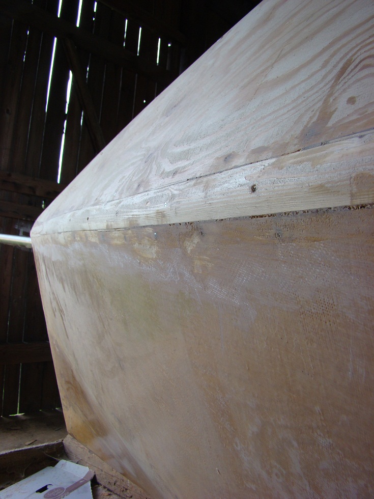

PostNapisane: 4 wrz 2013, o 16:58
Albo zszywaczem tapicerskim wtedy jest bardziej profesjonalnie ;)
... szpachlowanie i szlifowanie pod laminat nie jest fotogeniczne , tylko wq......e :evil: .
Znamy znamy, a czy czasem nie zapomniałeś dodać aerosilu?
Wtedy byłoby bardziej... :rotfl: wqrrrr.
a taka była ładna drzewienna łódka :-(
PostNapisane: 5 wrz 2013, o 18:16
Posty: 1143
Podziękował : 243
1) Listewka ma ok. 5mm grubości i taker nie złapie, więc wymyśliłem mniej profesjonalne rozwiązanie :D . 2) Nie musiałem dodawać , bo po staroświecku do wszystkiego używam tylko Epidianu 5 . 3) Będzie , będzie drzewienna . Też uważam , że budowa łódki z drewna i upodabnianie jej do plastikowej mydelniczki jest bez sensu . Dlatego zadałem sobie trochę trudu aby zbudować maszt , bom , salingi z drewna . Pokład i siedzenia w kokpicie będą pokryte obłogiem . Jak wspomniałem wcześniej , próbuję zbudować żelazko "z duszą " , czyli pogodzić ogień z wodą . Do otwartopokładowej łódki o sportowym charakterze zaprojektowałem "nadwozie" , aby uzyskać "sportową" kabinówkę . Z kolei w bryle żelazka chcę wprowadzić sporo elementów drewnianych , aby zachować trochę klimatu oldtimerów . Taką mam wizję , a przyszłość pokaże co z tego wyjdzie . Jak nie bardzo , zawsze mogę powiedzieć " de gustibus .... :rotfl: . BTW , zamiast pracować przy łódce muszę się trochę podleczyć i stąd opis moich wizji :lol:

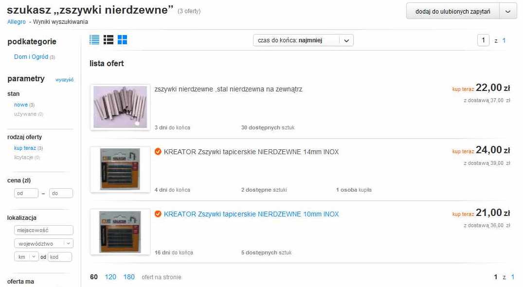

I zszywacza do nich adekwatnego :D ,
ale są też zszywki nierdzewne (znaczy nie rdzewiejące - bo to nie to samo.)
Clipboard02.jpg [ 37.13 KiB | Przeglądane 5121 razy ]

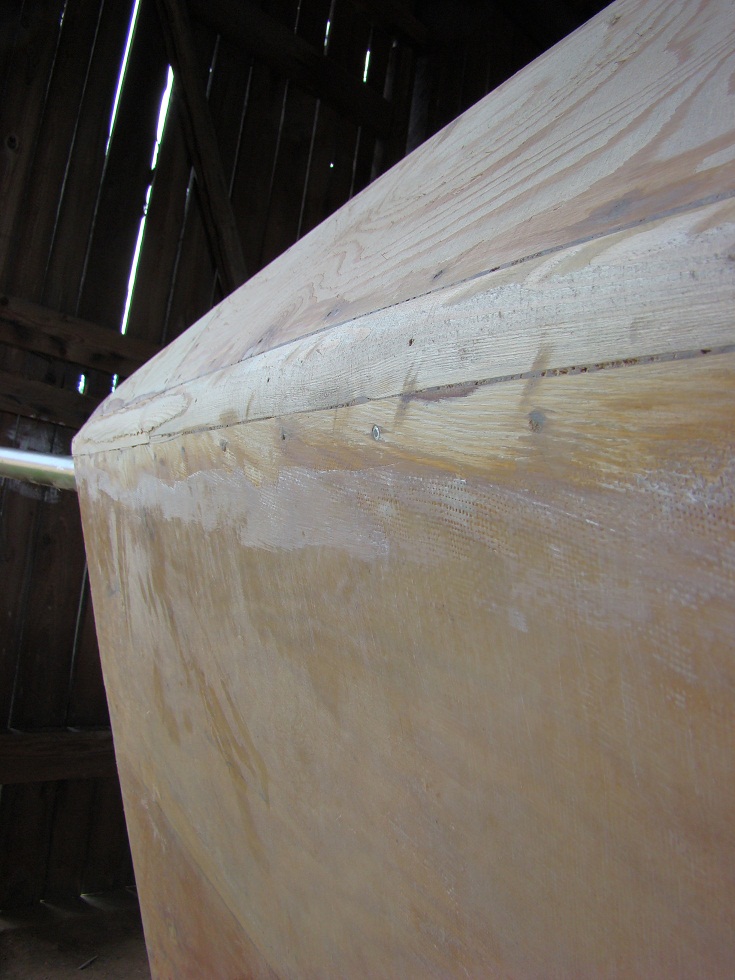

Trochę poszpachlowałem i wyszlifowałem i zaczyna mi się to podobać :rotfl: . Oczywiście efekt , a nie praca :lol: . Zająłem się głównie zaokrągleniem na linii odbojówki i zaokrągleniem między pokładem , a bokiem kabiny . Patent z zaokrąglaniem ostrych krawędzi wymaga dużo dodatkowej pracy ( sporo ręcznego szlifowania ) , ale uważam że warto . Jedna strona prawie gotowa . Z drugiej strony wklejona listwa na linii odbojówki i wstępnie zaokrąglona .
Aha , jeszcze a propos takera . Mam zamiar do klejenia obłogów użyć takera i tasiemek , tak jak to opisał kliwerek . Chyba że jakiś inny sposób ?

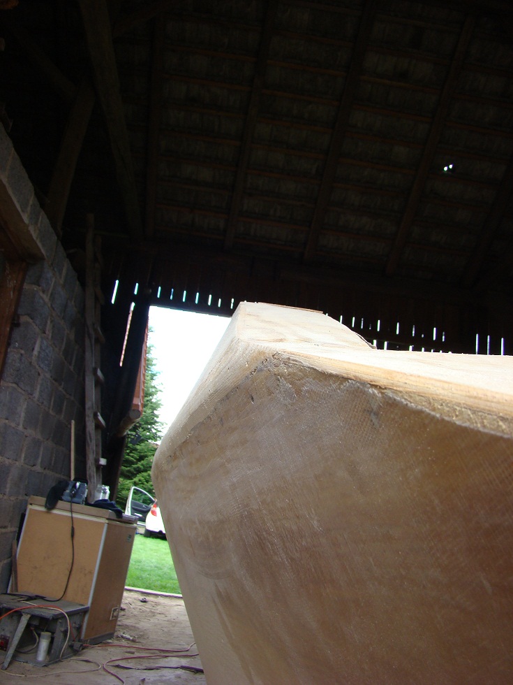

Podziękował : 243

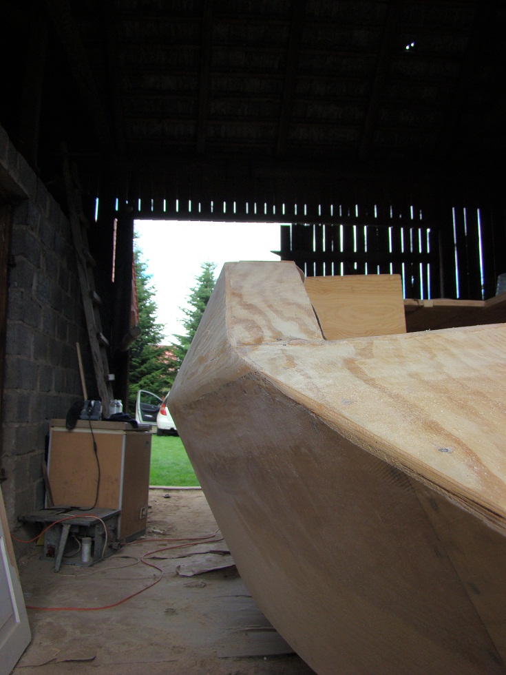

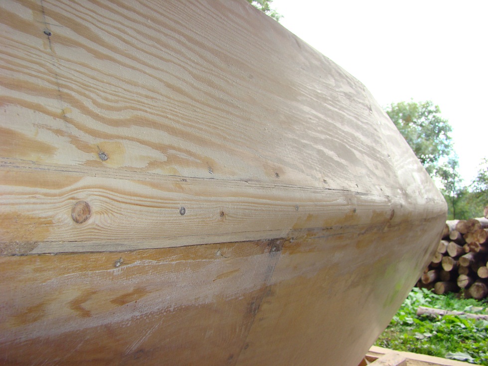

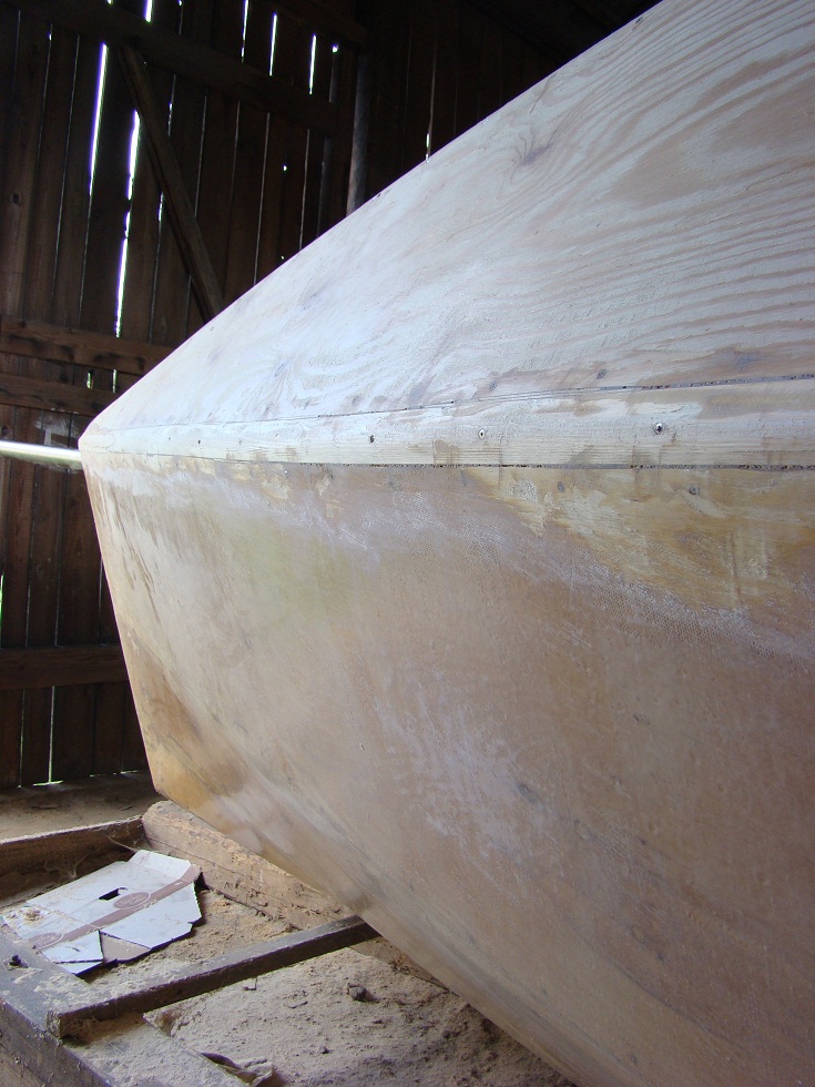

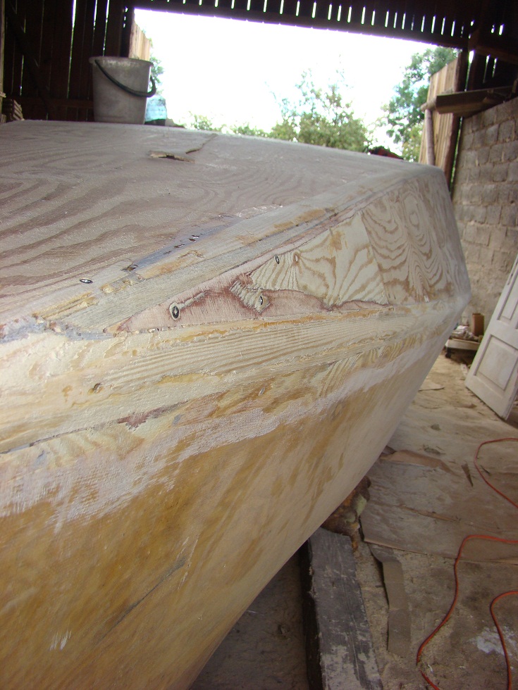

Widok zaokrągleń od strony rufy
DSC00829.JPG [ 183.83 KiB | Przeglądane 4726 razy ]
DSC00827.JPG [ 190.88 KiB | Przeglądane 4726 razy ]
DSC00826.JPG [ 227.99 KiB | Przeglądane 4726 razy ]

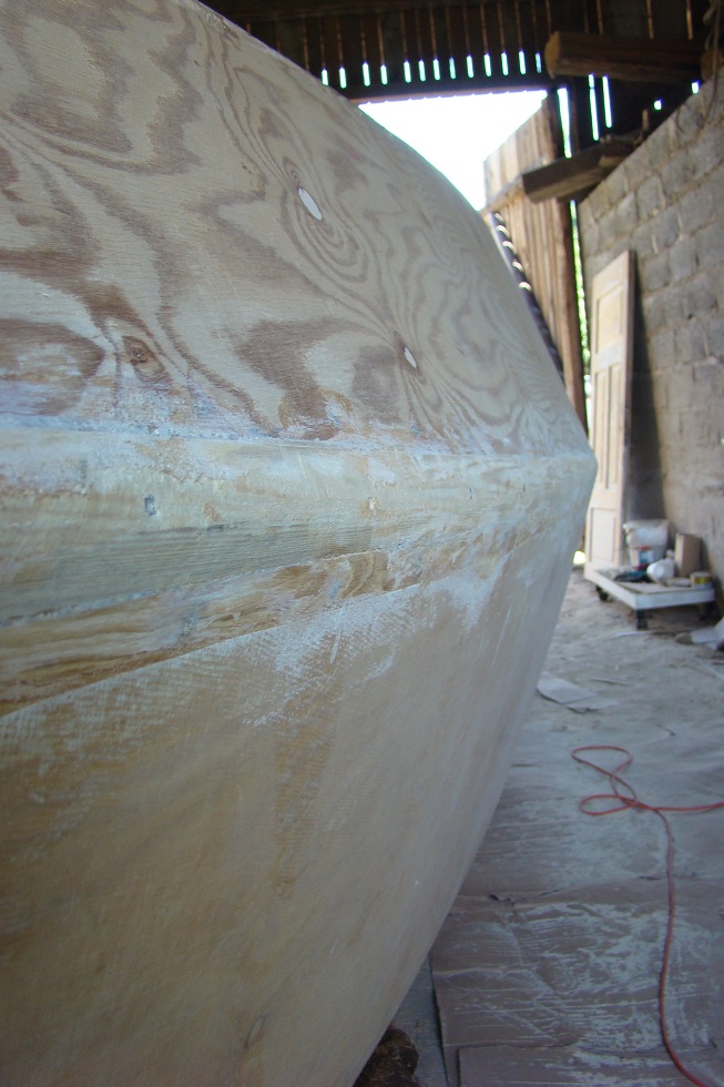

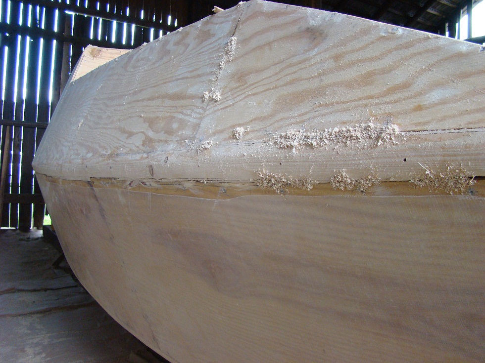

To jeszcze dokończenie raportu z prac , przed kolejną przerwą . Jedna strona gotowa , czas na drugą .Cieszę się z osiągniętego efektu , bo dzięki zaokrągleniom zniknęły ostre krawędzie na stykach płatów sklejki , będące minusem tej technologii budowy . Oczywiście przekrojowi daleko do płynnego łuku , ale o taki efekt mi chodziło . Łódka ma ostre , wyraziste płaszczyzny płynnie połączone ze sobą , co podkreśla jej "sportowy" charakter . Tak naprawdę właściwy efekt to się okaże po wykończeniu i pomalowaniu . W przyszłym roku będę dużo żeglował :D , więc nie będzie czasu na podróże . Dlatego znów wyruszam , a przy okazji nabiorę chęci do dalszego szpachlowania i szlifowania :lol: . Pozdrawiam
Ciąg dalszy
DSC00834.JPG [ 246.22 KiB | Przeglądane 4613 razy ]
DSC00833.JPG [ 210.52 KiB | Przeglądane 4613 razy ]
DSC00832.JPG [ 248.44 KiB | Przeglądane 4618 razy ]
DSC00831.JPG [ 210.31 KiB | Przeglądane 4618 razy ]
Komentarz: zaokrąglenia od strony dziobu
DSC00830.JPG [ 220.58 KiB | Przeglądane 4618 razy ]
PostNapisane: 16 wrz 2013, o 13:32
No no :D
niedługo będziesz mógł kopywrajtować w reklamówkach wiodących stoczni jachtowych! :rotfl:
