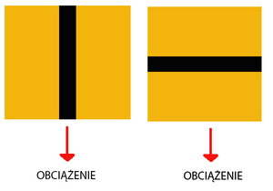

Wracajac do masztow, zrobilbym klejony epoksydem z przekladkami z wegla
A zdradzisz, dlaczego z węgla, a nie z kewlaru? Bo pewnie nie mówisz tego bez powodów.
Próby chciałem robić na listwach 1m umocowanych w uchwycie jednostronnie i obciążanych w kontrolowany sposób na przeciwległym końcu. Przewidywałem po dwie próbki z każdego rodzaju: jedną badaną na obciążenia hmm... na płask, a jedną na boczne, tak jak na zdjęciu, bo łatwiej namalować niż opisać...
A w kwestii spotkania, to mam nadzieję, że co się odwlecze, to nie uciecze :)

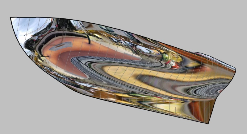

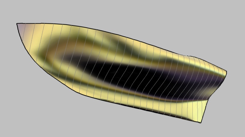

Przy okazji:
popatrzcie, o ile gorzej pokazuje na obrazkach kolory Delft, w porównaniu z FreeSzipem. :cry:
szam-13.04.29-m05cx długii kil-d.jpg [ 90.02 KiB | Przeglądane 4146 razy ]

tyle, że nie wszystkie programy umią inne kolorki...
Free!Szip musi się starać o klienta więc robi ładne obrazki,
a konkurencja; DelftSzip - nie musi... więc robi tak jak widać. :evil:

...Ale za to Delftszip potrafi inne (sreberka) pokazywać ładniej.
co by się podobało każdemu wg. gustu i preferencji.
Bo to podobno programy które mają służyć do projektowania i obliczeń
a nie do blichtru. :lol: :lol: :lol:

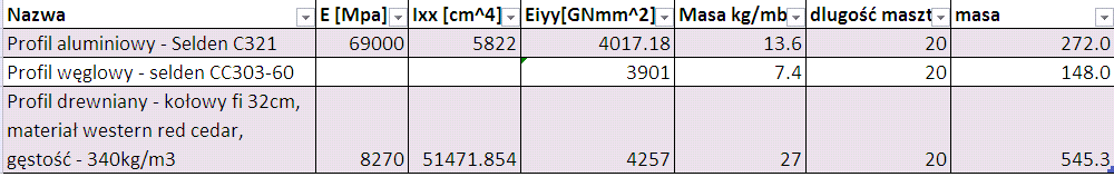

W załączniku jest tabelka gdzie porównałem masę różnych profili masztowych przy takich samych sztywnościach. Wybrałem typowe profile z katalogu i dobrałem odpowiedni profil z drewna (western red cedar), inne drewno będzie cięższe.
Używanie mieszanki drewna i węgla niema sensu - Można bardzo mało zyskać za bardzo dużą cenę. Chyba że chodzi o wygląd, wtedy to ma sens (ale nadal jest bardzo drogie) są jachty drewniane które mają np wręgi z kompozytu węglowego i wygląda to naprawdę dobrze.
Apfelsaft
porownanie profili masztowych.PNG [ 20.37 KiB | Przeglądane 3675 razy ]
