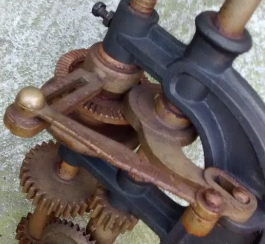

Tym razem znowu wracamy do staroci ;)
W rozliczeniu dostałem taką o to wiertareczkę.
Poniżej link do większej ilości zdjęć bo googel coś namieszał i wklejają się same duże zdjęcia.
https://goo.gl/photos/b8UZCTTkjpF71qrr9
Podejrzewam że brakuje jej imaka/imadła oraz podstawy
Dodatkowo wiertła są mocowana na kwadratowy stożek, te co mam stożki są za małe.
Poza tym chciałbym tego gnata uruchomić.
Jeśli chodzi o ruszenie elementów to pewnie pójdzie w ruch WD40 lub Nafta, jeszcze zobaczę.
Natomiast intryguje mnie jak ta wiertareczka powinna strawnie działać. Oczywiście jest korbka i koło zamachowe ale nie się rozchodzi o widoczny mechanizm.
Dodatkowo intryguje mnie sposób mocowania wierteł i po cholerę on taki duży?, oraz czy jest jakiś sposób nie inwazyjnego dorobienia dostosowanie uchwytu do współczesnych wierteł, no chyba że wiertła dorabiać tzn wykuwać :D

PostNapisane: 8 wrz 2016, o 09:12
Posty: 17688
Podziękował : 4533
Otrzymał podziękowań: 4288
Żaden obrazek się nie wyświetla! :rotfl:
O! poprawił i działa! :D

PostNapisane: 8 wrz 2016, o 09:52
Posty: 8155
Podziękował : 6274
Otrzymał podziękowań: 2489
mbober1 :)
Cudne to jest!!!
Sprawa wygląda w telegraficznym skrócie tak:

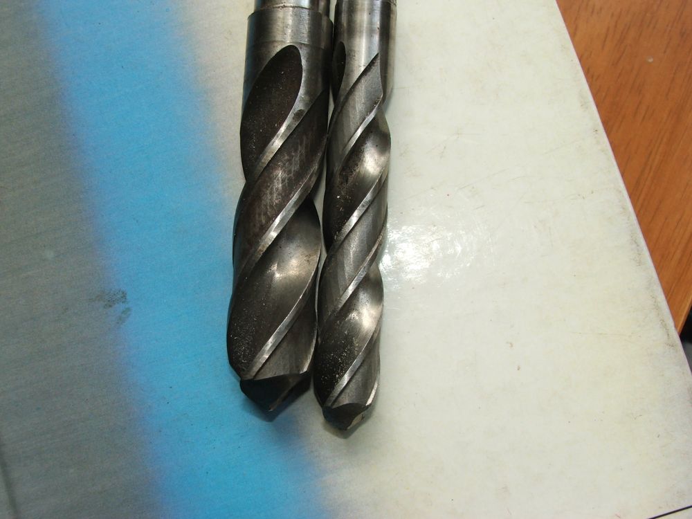

- Mocowanie takie, bo tym można było wiercić naprawdę spore średnice...
- Wiertła, nawet te kręte, wykuwa się bardzo łatwo. Ale pracuje się nimi trudno...
Albo wykuwa się je naprawdę trudno a pracuje się nimi łatwo i dokładnie.
Ja czasem muszę jakieś precyzyjne wiertło wykonać. I wtedy zamiast zataczania
frezuję jeszcze jeden kanał śrubowy i mam w sumie cztery "łysinki" do prowadzenia...
Bardzo precyzyjnie to pracuje, ale zrobienie takiego ( albo przeszlifowanie z istniejącego na inny wymiar ) to naprawdę wyzwanie i kupa roboty.
Fotkę dorzucam, żeby pokazać, że można i tak... Ale raczej nie namawiam do robienia
wierteł samemu... Chociaż oczywiście możliwe to jest.

Przejrzałem dokładnie fotki i powiem Ci, że warto to reanimować...
Tam jest taki ciekawy mechanizm mimośrodowo zapadkowy do posuwu wrzeciona...
Kiedyś takie stosowano bardzo często...
Na tym filmiku ( począwszy od 2.30 do końca ) masz pokazany bliźniaczo podobny w działaniu. Tutaj jest to posuw strugarki...
https://www.youtube.com/watch?v=HRClir8I37s
Jak byś zrobił super dokładne fotki wycinka, który wykadrowałem z jednego z Twoich zdjęć i zamieścił, to było by fajnie :)
( pod postem stosowny wycinek )
Ja bym to reanimował właśnie ze względu na ten mechanizm...
Ciekawy kawał żelastwa a ja takie lubię...
Powiedz ja Ci idzie rozbiórka tego i zrób jak najwięcej fotek szczegółów. Przydadzą Ci się potem przy składaniu ;)
Komentarz: Opstrykaj to górne kółko i wodziki z obu stron OK ?
mb1.jpg [ 38.13 KiB | Przeglądane 3395 razy ]

Ten mimośród mnie trochę martwi bo lekko wybity i styka się z pierścieniem od wodzidka (chyba się tak to nazywa).
Też to zauważyłem na fotce. Ale jeszcze się nie martw... To nie wszystko.
Powodów do zmartwień będzie więcej chyba...
No ale i radości z tej roboty może też być sporo. Tak mi się wydaje...

Zdjęcia już zrobione są pod tym samym linkiem co post wyżej dalej nie ogarnąłem wklejania z nowego googla więc wrzucę trochę później. Teraz wycinam wręgi do wiosłówki :rotfl:
Marek napisz coś więcej o tej wiertarce, co to za mechanizm z mimośrodem i czemu on taki ciekawy i do czego one głównie służyły.
Z przyjemnością
Ale to dosyć długa historia, bo trzeba dokładnie przedstawić tło wydarzeń, żeby wszystko było do końca jasne.
Jak wrócę z Beskidu w przyszłym tygodniu to przysiądę i napiszę coś bardziej fachowego...
Teraz tak w telegraficznym skrócie:
To co masz przed oczyma to wiertarka kowalska. Służyła do wiercenia otworów w metalowych detalach. Dedykowana była dla kowali... Dla kuźni bez napędu transmisyjnego.
Sprzedawano ją najczęściej w takiej formie jak masz przed sobą. Resztę kowale dorabiali sobie sami.
Tzn dorabiali sobie stół do jej zamocowania ( czy co tam jeszcze )
Były też ( na pewno widziałeś ) podobne wiertarki mocowane do ściany...
Jak zauważyłeś napędzana jest na korbę. Posiada koło zamachowe magazynujące energię...
Kowal mógł jedną ręką kręcić korbą a drugą operować wierconym detalem.
Posuw wrzeciona realizowany był mechanizmem i którym właśnie rozmawiamy.
Mechanizm mimośrodowo zapadkowy w takich wiertarkach pojawił się stosunkowo wcześnie... I w sumie na krótko. Nie często się go spotyka.
Zdecydowanie częściej można spotkać wiertarkę tego typu z posuwem napędzanym
przez przekładnię zębatą lub cierną...
Jakie zalety miał mechanizm mimośrodowo zapadkowy.
O tu musimy trochę uruchomić wyobraźnię...
Wiertarka dawała możliwość wiercenia stosunkowo głębokich cylindrycznych
otworów.
Czyli takich, których kowal do tej pory po prostu nie używał.
Nie widział takiej potrzeby... Spójrz jeszcze raz na otwór mocowania wierteł do
wrzeciona. Cylindryczny on ?
