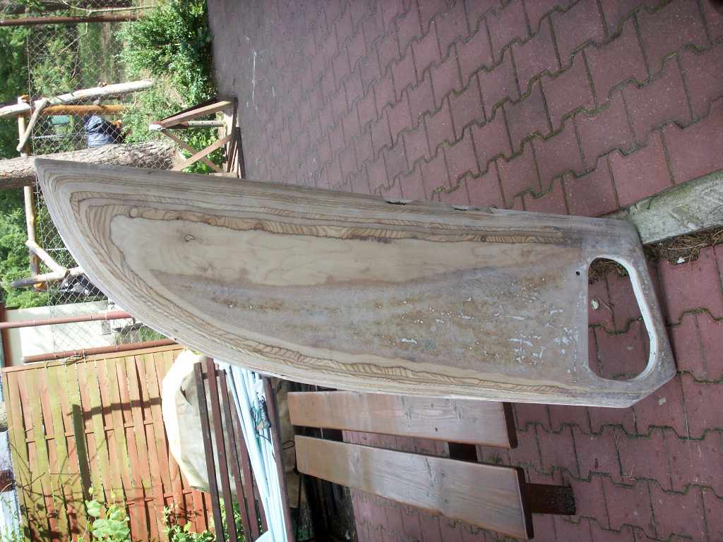

Wykańczam płetwy:
... i sam jestem wykończony, ale nie GIS-em. :-?

Tak z ciekawości spytam Jak myślisz czy to ścięcie krawędzi spływu miecza ma jakąś funkcję? Czy to raczej ozdobnik ?
Prawa fizyki mówią, że najlepszy miecz (najlepsze skrzydło itd.) byłoby takie, które miałoby nieskończoną smukłość i długość. Wiadomo, ze tak się nie da, ale dobrym przykładem są skrzydła szybowców - smukłe i długie.
Wtedy nie potrzeba stopniowo zmniejszać cięciwy przekroju, bo indukowany na końcu skrzydła opór jest niewielki w stosunku do uzyskanej siły nośnej. Przy mniejszej smukłości im bliżej końca skrzydła, tym większy opór indukowany, więc optymalnym obrysem jest elipsa, jak skrzydło spitfire, czy trapezowo zwężające się skrzydło mosquito
Obrys miecza w GIS-ie to próba zmniejszenia szkodliwego oporu indukowanego. U mnie trochę zbyt kanciasty - w projekcie krawędź spływu poprowadzona jest łagodniejszym łukiem, bez "bump".

Myślałem ze to o lodkach a tu samoloty jakieś.
Parametry profilu i rozpietośc oraz obrysu skrzydla określa się jako doskonalość, czyli odleglośc ktorą pokona statek powietrzny bez napędu z wysokości 1 km, wydlużenie zaś to stosunek rozpietości do uśrednionej cięciwy płata.
Jednakże jak w powietrzu tak i w wodzie zmienia nam sie tylko liczba Re przy danej gęstości ośrodka, a przeplyw z prędkosciami poddzwiekowymi tak czy smak mamy turbulentny. Pozostaje kwestia profilu o najnizszym oporze Cx, ale ten Gis to chyba rekordu prędkości bił nie będzie i zapewne będzie służył dla przyjemnosci pływania, zwłaszcza że kadłub nie był szlifowany po żywicowaniu, to po co przesadzać ze sterem i jego hydrodynamiką?
Poza tym stery czy tam stateczniki nienośne zwykle mają profil symetryczny a ich powierchnia boczna zalezna jest od momentu siły odzdizalującego na kadłub wskutek czego ster jest albo "agresywny" albo "łagodny", obrys zaś ma wplyw na liczbę Re.
Generalnie nie ma się co wygłupiać, bo predkości małe i osiągi też, to nie wyscigówka.
pozdrawiam Bartosz
Za ten post autor bartuss1nowy otrzymał podziękowanie od: 4rmagedon
PostNapisane: 24 sie 2016, o 17:45
Znaczy, że jeśli nie mamy kadłuba doskonałego, przez co uzyskujemy mniejszą prędkość, to zróbmy co się da, aby ją jeszcze zmniejszyć?
Każde zwiększenie oporów to konieczność użycia większej siły napędowej, co oznaczałoby konieczność zwiększania masy. Po co? Warto więc zmniejszać opory.
Profilowanie miecza, czy szczególnie płetwy sterowej, jest z jednej strony łatwe do osiągnięcia, z drugiej bardzo opłacalne. Pozwala zmniejszyć ich powierzchnię, więc straty wynikające z oporu czołowego i tarcia, a profilowanej płetwie sterowej wystarczy mniejsze wychylenie do wymuszenia skręcania, dzięki czemu powstaje mniejsza siła hamująca, co docenia się przy robieniu zwrotu.

W każdym razie mnie to przekonało żeby zrobić u siebie takie ścięcie, do tej pory myślałem że to tylko ozdobnik.

Postulat popieram: Istotnym jest, by krawedz natarcia byla mozliwie dluzsza od krawedzi splywu ( gdzie przeplyw turbulentny jest nieunikniony). Szybkie ryby tak maja, ale ostroznie z ich kopiowaniem - im chodzi nie tylko o ergonomie, ale i energonomie.
Na moich bezmiesniowych utkach szedlem ( kiedy to bylo mozliwe ) duzo dalej z niezlymi wynikami.
Nie jestem pewien, czy warto, bo chyba masz miecz ze sklejki, jeśli wg projektu, to sporo krótszy od tego z listew. Raczej nie odczujesz różnicy na plus, a czasami zmniejszona jeszcze ciut powierzchnia bocznego oporu może okazać się zbyt mała.

Zrobiłem ze sklejki ale o wymiarach listewkowego, tyle że bez tego wycięcia więc mam zapas długości.
PostNapisane: 25 sie 2016, o 06:20
Posty: 17815
Podziękował : 4568
Otrzymał podziękowań: 4323
Więc spoko. :)
Nieunikniony przy większych prędkościach i/albo zbyt dużym kącie natarcia. Ale przepływ burzliwy wystąpi jednak później przy długiej krawędzi spływu, co więcej, strefa zaburzeń za długą krawędzią spływu jest węższa i ukierunkowana, dzięki czemu część jej stanowi dynamiczne przedłużenie płata i zwiększa pożądany opór boczny. Czyli całość działa wydajniej niż przy krótkim spływie. Nie rozumiem więc tego popierania.
Co w każdym wypadku sprowadza się do redukcji oporów podczas opływu - wywoływanego tak przez bierne jak aktywne zachowanie ryb.

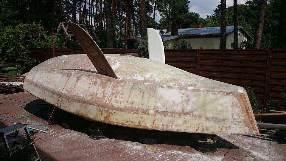

Urządzenie sterowe...
Wracając do sprawy masy drzewc i talii fałowych: Na filmiku, który pokazałem wcześniej (rejsik z dziećmi po malowniczych, norweskich zakątkach) ten egzemplarz GIS-a o imieniu Kringla, ma nowe drzewca (rejkę i bom) wykonane z węglowych masztów od desek z żaglem. Pozwoliło to obniżyć ich masę o około 50% w stosunku do drewnianych. Teraz, na pewno, żadne talie fałowe potrzebne nie będą. :-P
PostNapisane: 25 sie 2016, o 15:15
Ładnie, ale przy płetwie tylna krawędź niżej niż przednia przy wejściu na płyciznę nadweręża zawiaski, a na twardym podłożu może je i wyrwać. Ściąłbym nieco.
A nie więcej..? Zresztą, kiedyś radziłem aby zastosować do tego odpowiedniej średnicy wędziska. Lekkie i mocne, i... składane przy okazji. ;-)
