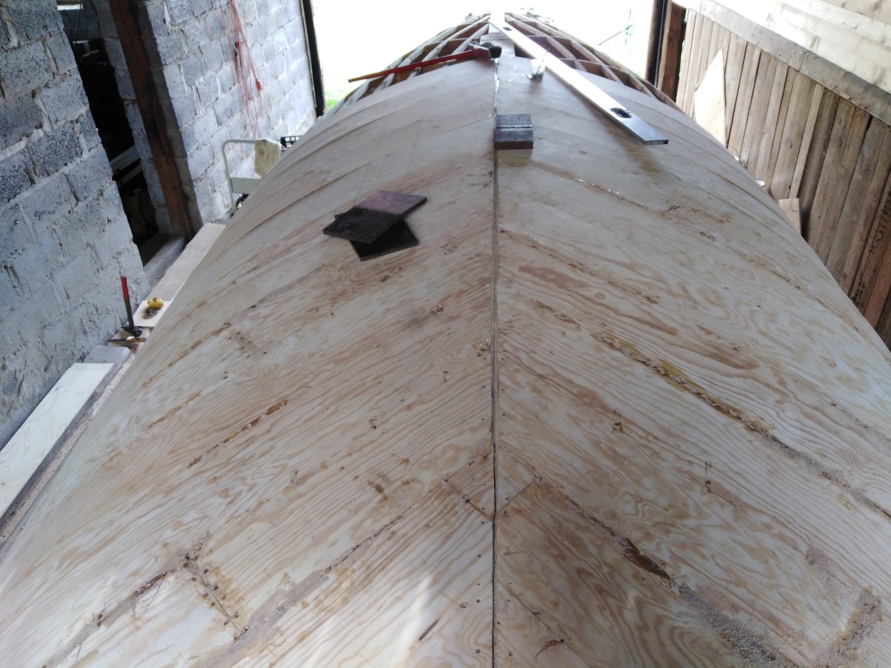

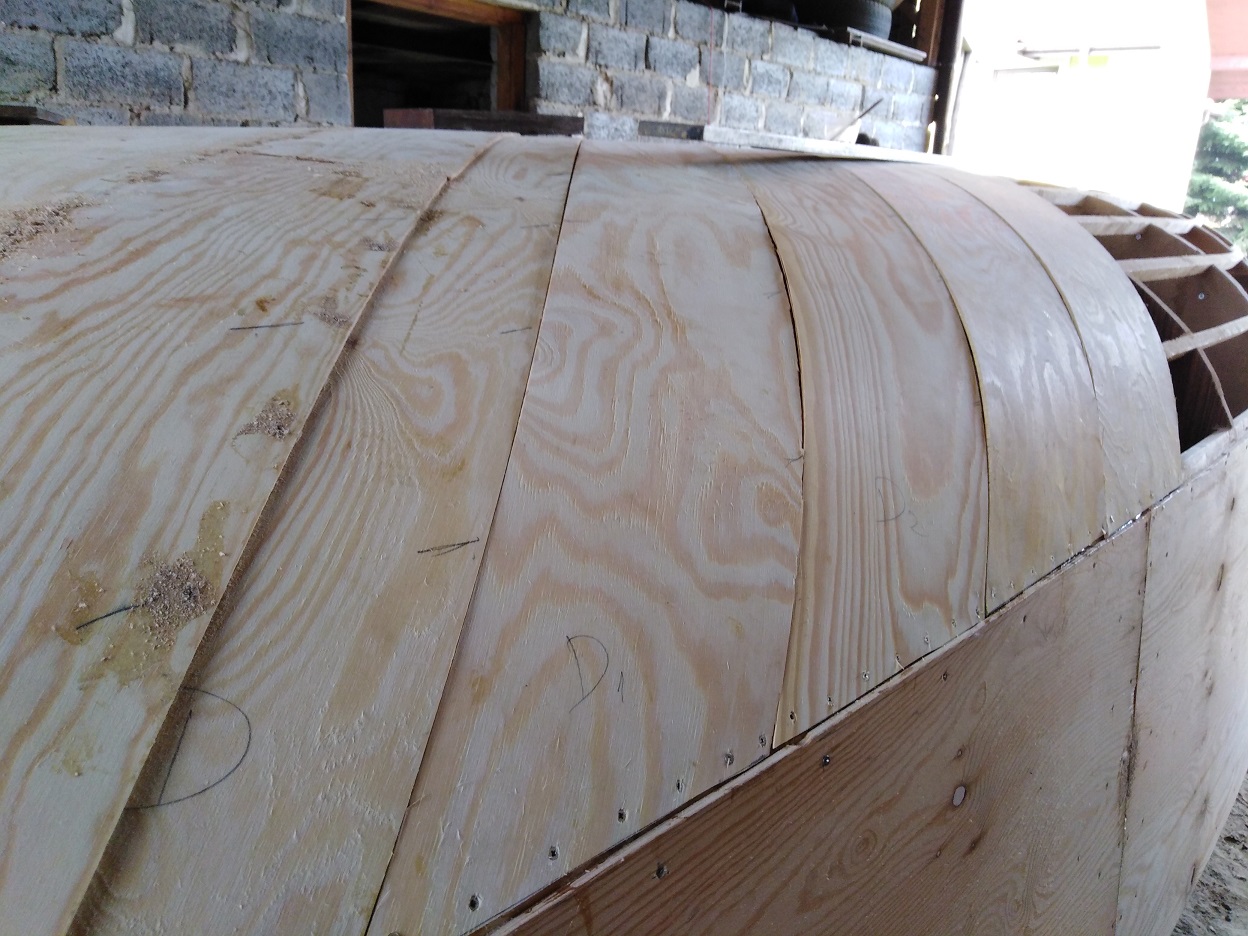

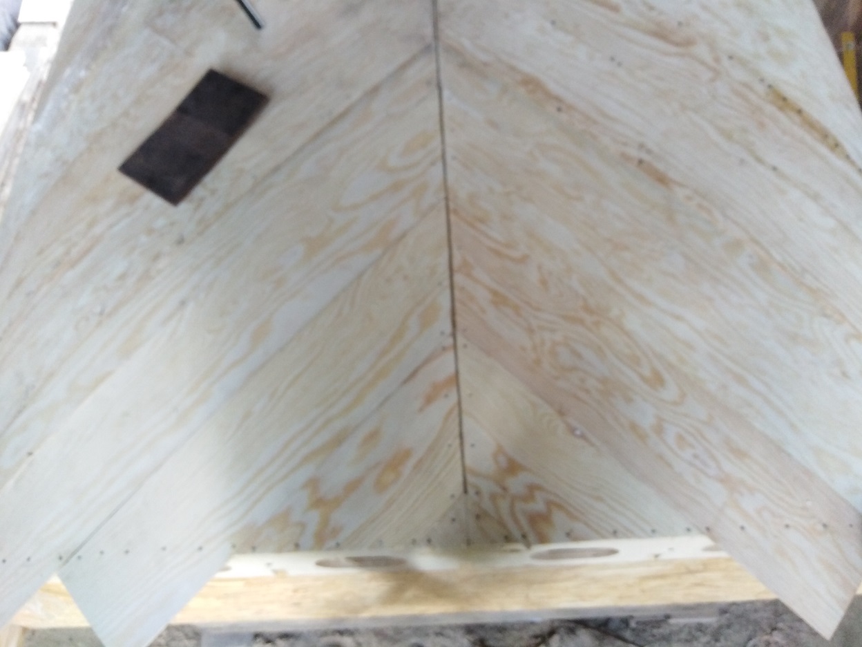

Początek układania pasów sklejki był trudny . Drogą prób udało mi się znaleźć na to sposób .

PostNapisane: 30 kwi 2020, o 21:59
Może coś więcej o trudnościach i sposobie?
Dziękuję. :D
PostNapisane: 1 maja 2020, o 08:08
Posty: 1134
Podziękował : 242
Otrzymał podziękowań: 441
Klejenie pasów zacząłem od rufy, bo tutaj jest łatwiej . Dno szerokie i prawie płaskie , a doginanie mocne tylko przy połączeniu z burtą . Problem w tym , że nie ma żadnych relacji czy opisów tej metody. Znalazłem jedynie relację z budowy Didi 26 http://blog.visualsystem.hu/index.php/2010/10/ . On miał i tak łatwiej , bo kleił krótkie pasy , a do tego miał stałe wzdłużniki do których mógł przykręcić wkrętami trwale pierwszą warstwę. U mnie wzdłużniki tylko robocze , więc nie ma jak złapać pierwszej warstwy . Próbowałem ekspandery , ale słabo , pasy to za dużo zabawy . Zszywki też słabo , dobre do obłogów które praktycznie same się układają , a trzeba by kupić profesjonalny taker , bo zwykły to potrafi mocno wq....ć . Tutaj trzeba "poczuć " drewno, pozwolić mu się trochę ułożyć , z trochę użyć siły. Do przymierzania paska sklejki używam ciężkich kawałków stali do wstępnego ułożenia . Po docięciu , znów wstępnie dociskam , łapię wkrętami trochę z jednej strony do stępki i dociągam i łapię wkrętami trochę do wzdłużnika obłowego . Później ewentualnie koryguję dociski dociski i przykręcam ostatecznie . Druga warstwa podobnie , tylko z dociąganiem łatwiej , bo łapię wkrętami do wzdłużników roboczych i ewentualnie do pierwszej warstwy , jak gdzieś odstaje . Brzmi to skomplikowanie , ale w praktyce idzie coraz szybciej . Drewno trzeba lubić , bo jest fantastycznym, miłym w dotyku i obróbce materiałem . Ja jak mam skleić nawet zwykłe 2 kawałki drewna , to popatrzę na układ słoi , aby dobrze współpracowały . Teraz przygotowuję i kleję już po 2 paski na raz . No i czuje się przy tym lataniu wielkość okrętu :rotfl:
Za ten post autor silver_stas otrzymał podziękowanie od: Mir

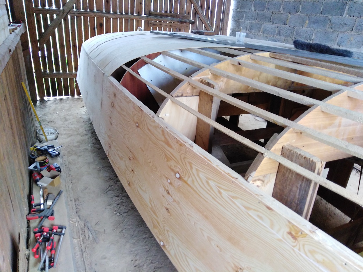

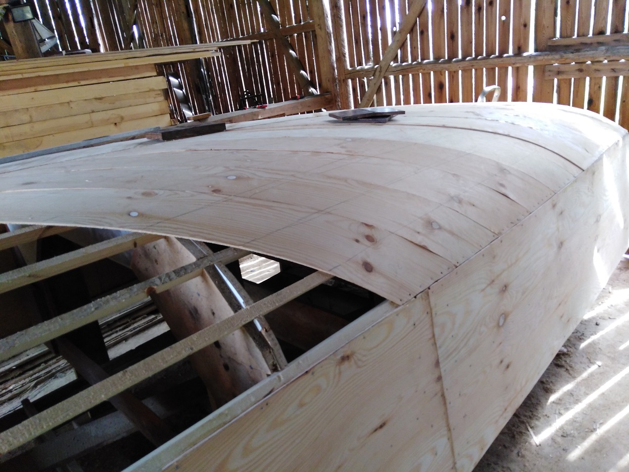

Na razie dojeżdżam do połowy . Zacząłem z łatwiejszej strony , aby się nauczyć . Między pasami zdarzają się mniejsze lub większe szczeliny i strasznie pracochłonne było by dopasowywanie . Po sklejeniu po prostu je szpachluję żywicą z pyłem drzewnym, podobnie jak dziury po wkrętach montażowych. Zresztą mam wrażenie , że przy szczelinie między pasami sklejki na łukach przy kładzeniu drugiej warstwy się lepiej kompensują . Jak są zbyt silnie i pasownie połączone to trudniej się układają.

Pasy możnaby dociskać gumowymi taśmami, albo jakim brezentem dociskanym pasami po bokach. Choć to nie takie proste zapewne. A, jaka jest szerokość pasów?
PostNapisane: 1 maja 2020, o 17:20
Posty: 1134
Podziękował : 242
Ekspanderami już próbowałem na początku i d..a , nie dociska równo i za słabo. Z pasami ściągającymi za dużo zabawy z przekładaniem . Pasy sklejki o szerokości 20 cm, z przodu będą węższe . Rozcinam cały arkusz bez strat.
Na razie dojeżdżam do połowy [...]
I zdjęcia, które wszystko wyjaśniają.
Nie wiem, czy Wojtek Ci tak zalecił i czy w ogóle zwrócił uwagę na tę kwestię.
Widać wyraźnie, że kładziesz pasy sklejki o słojach zewnętrznych warstw wzdłuż pasa. Czyli wyginasz je w kierunku, w którym wyginają się znacznie trudniej.
Jeżeli jest to sklejka 3-warstwowa (jak zwykle bywa sklejka 4mm), to różnioca w sztywności jest z grubsza 7-krotna. Przy 5-warstwowej już tylko 3-krotna.
Tak więc siedmiokrotnie utrudniłeś sobie pracę przy doginaniu pasów poszycia i mocno zwiększyłeś szanse wystąpienia szczelin i nieciągłości. W zamian, gotowa skorupa będzie odpowiednio sztywniejsza - nie wiem, jak rozwiązaa jest struktura jachtu i czy ta różnica w sztywności ma znaczenie.
pozdrowienia
krzys
Za ten post autor myszek otrzymał podziękowania - 2: cors, robhosailor
PostNapisane: 1 maja 2020, o 19:59
zbyt szerokie, max to 15 cm
nie jest to takie straszne, wystarczy szlifierka jaką pokazywałeś w poprzednich postach. Trzeba do niej tylko dorobić blat do kładzenia pasów.
pozdrowienia
krzys
1) Sprawdziłem maile i pytałem o to Wojtka w sierpniu zeszłego roku i dostałem dokładną odpowiedź :D . 2)Obawiam się , że akurat zdjęcia zaciemniły Ci obraz jak się układają pasy sklejki i siły . Spróbuję jako laik to wyjaśnić . Traktujesz pas jako prostą belkę ze strzałką ugięcia blisko jednego końca . W rzeczywistości podczas mocowania jej wartość nie jest duża i to nie problem. Natomiast muszę ją poddać dużemu naciskowi , aby uzyskać silne zwichrzenie ( wyboczenie , wiesz o co chodzi ) i tu układ słoi jest korzystny . Pas przybiera kształt fragmentu wstęgi Mobiusa . 3) Natomiast zasadniczo , to sądzę , że Wojtkowi chodzi o wytrzymałość , o której wspomniałeś. Wzdłużniki dna są ROBOCZE , czyli jest to konstrukcja samonośna rozpięta między wzdłużnikiem obłowym a stępką i tu wytrzymałość jest priorytetem . pozdrawiam stas

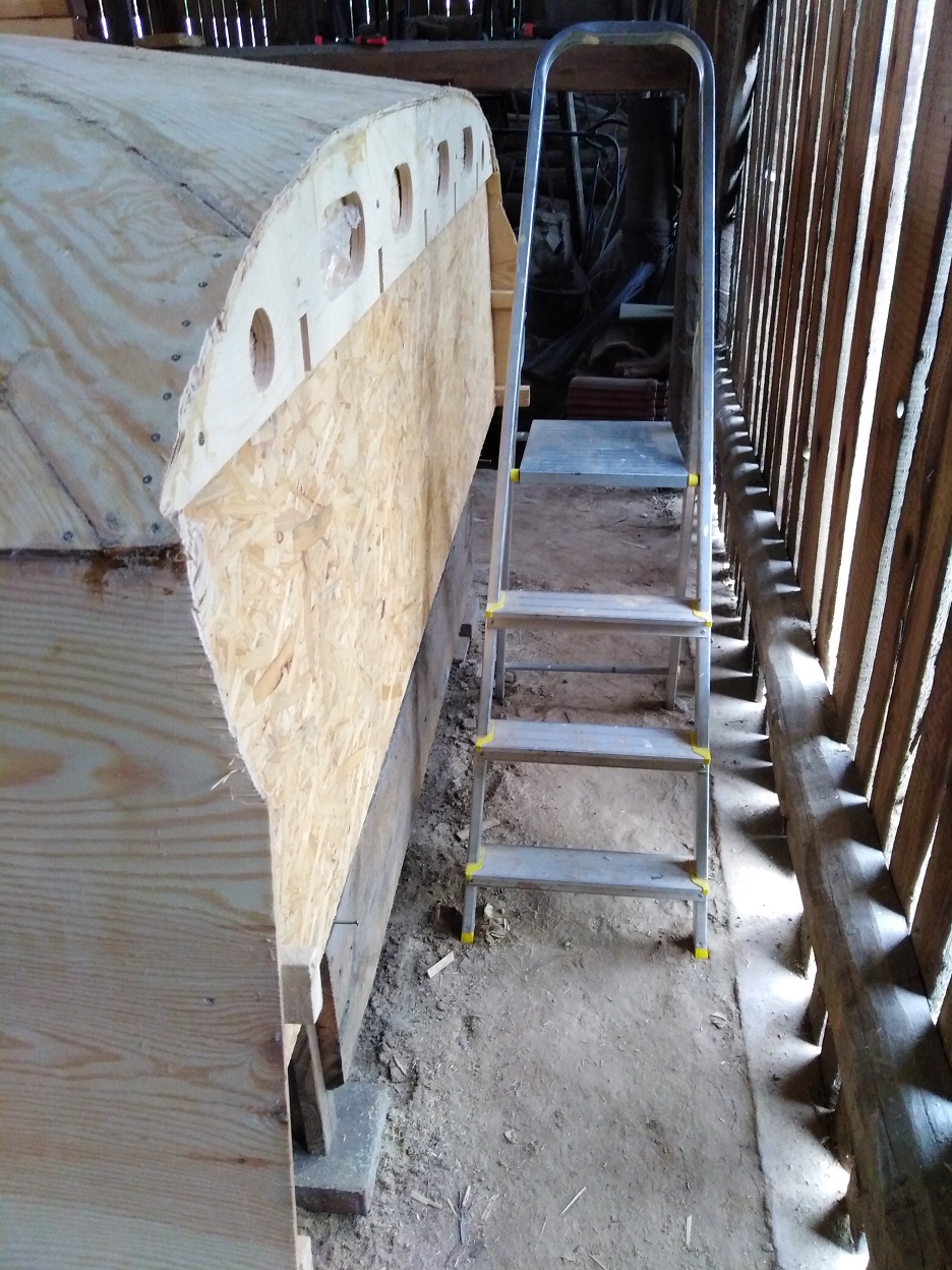

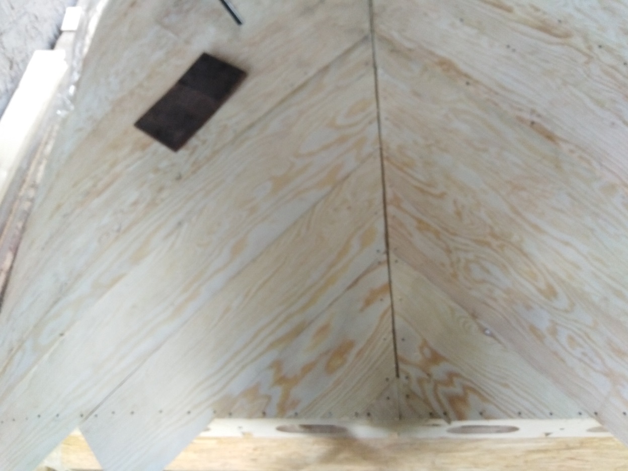

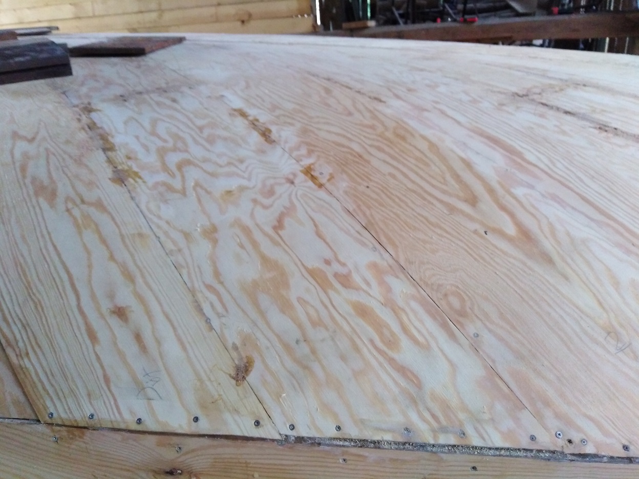

1) Tak podał mi Wojtek i jest dobrze w tej części . Jak pisałem wcześniej , w części dziobowej gdzie układanie jest trudniejsze zgodnie z Jego zaleceniem będzie 10 cm . W DIDI 26 , o którym wspomniałem pasy mają 24 cm szerokości. 2) Każdy pas musiałbym kilka razy dopasowywać i szlifować , a przy trochę innym jego ułożeniu to się zmienia . Tutaj się kłania niestety wielkość okrętu , już teraz jest sporo wchodzenia tam i z powrotem . Muszę położyć ok. 100 pasów . jakbym jeszcze chciał je ściśle dopasowywać , to szybko bym miał "efekt takera" :rotfl: . Poza tym widzę , że jak jest luz między pasami , to się lepiej układają . Większe szczeliny i dziury po wkrętach wypełnianiam żywicą plus pył drzewny , a mikro szczeliny znikną przy laminowaniu rzadką żywicą. Już się zastanawiam jakie rusztowanie muszę zbudować do laminowania :-?

I ile warstw tej sklejki ma być? Zakładam że na krzyż.
W projekcie dory wg Spiry np częśc dziobowa była wykonana z jednego grubego arkusza doginanego parą i pasami, co sie równało zwykłemu idiotyzmowi. Położyłem tam 4 warstwy 4ki na krzyż i wyszło. Zakładam ze ta metoda diagonalna mniej wiecej na tym samym polega, tylko że w rozumieniu do całości poszycia. Ciekaw jestem jaka grubość ma wyjść.
pozdrawiam Bartosz
PostNapisane: 3 maja 2020, o 07:56
Posty: 1134
Podziękował : 242
2 warstwy po 4 mm . Pasy szerokości 20 cm , bliżej dziobu 10 cm . Obłogi kładzie się na krzyż i trzecia wzdłuż . Sklejkę można kłaść z przesunięciem , jak widać na zdjęciach .
