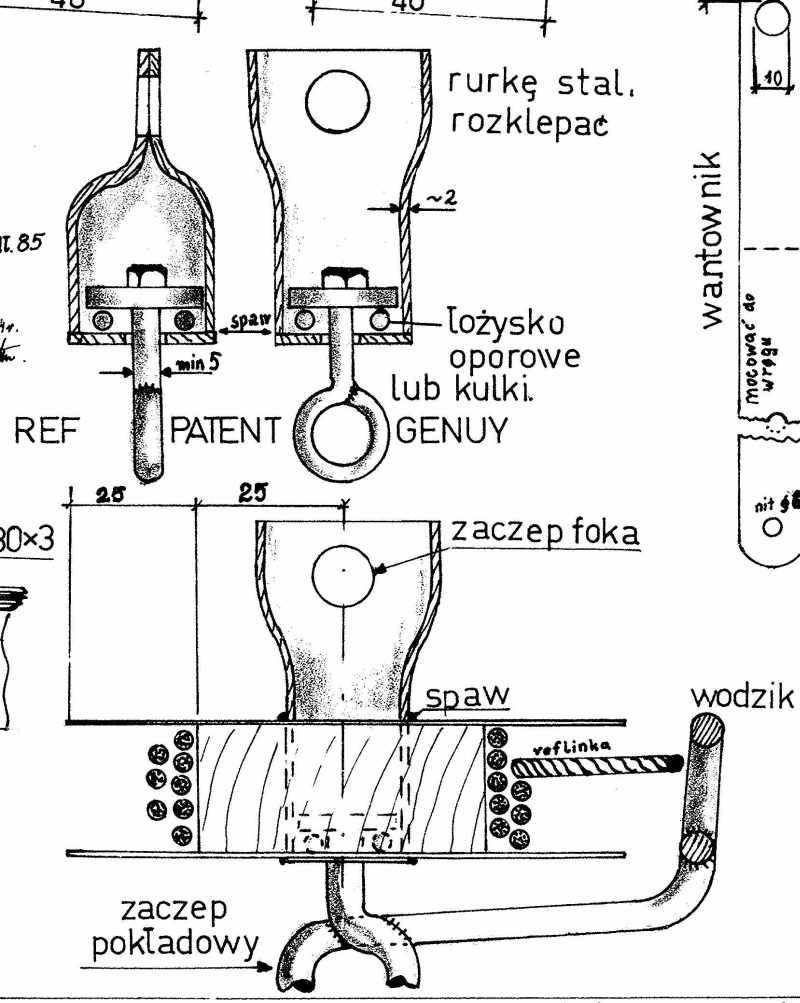

- no to mam nadzieję zobaczyć wkrótce jak to ustrojstwo (mały rolfok do kajaka) wykonać. Czekam na plany, fotki opis.

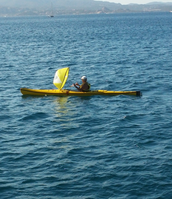

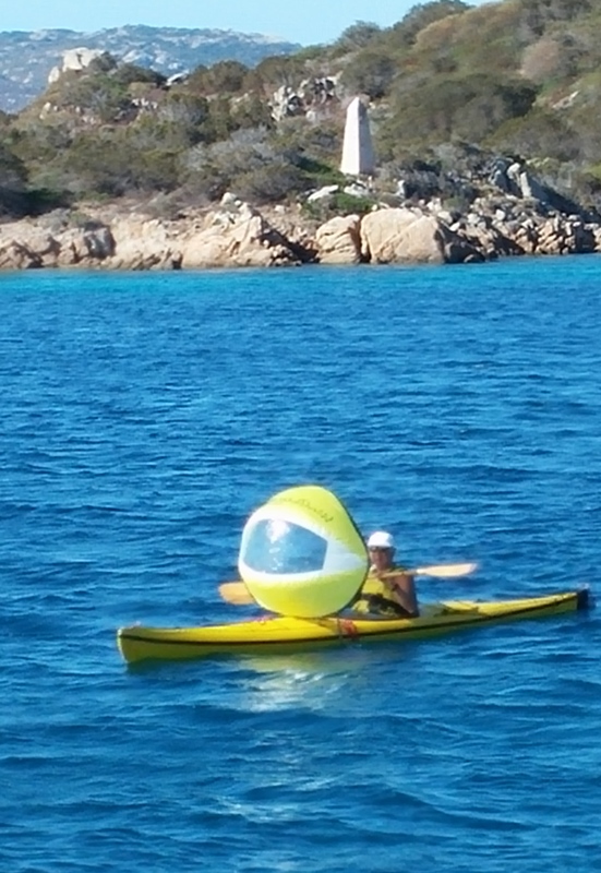

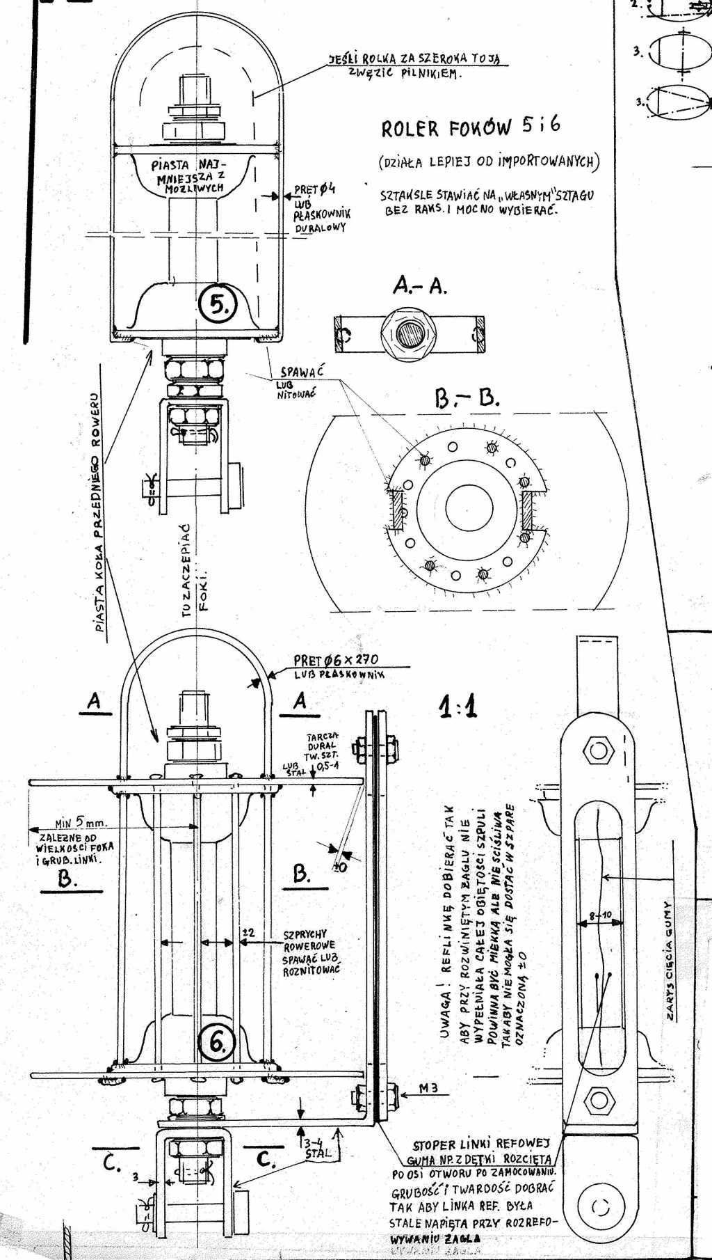

Chcesz? - masz do wyboru:
Roler PIP-550.jpg [ 179.79 KiB | Przeglądane 13561 razy ]
Roler Laysan.jpg [ 229.71 KiB | Przeglądane 13561 razy ]
Roler Reks.jpg [ 79.61 KiB | Przeglądane 13561 razy ]
Roler koliber.jpg [ 129.15 KiB | Przeglądane 13561 razy ]
Za ten post autor Marian Strzelecki otrzymał podziękowanie od: Natanael

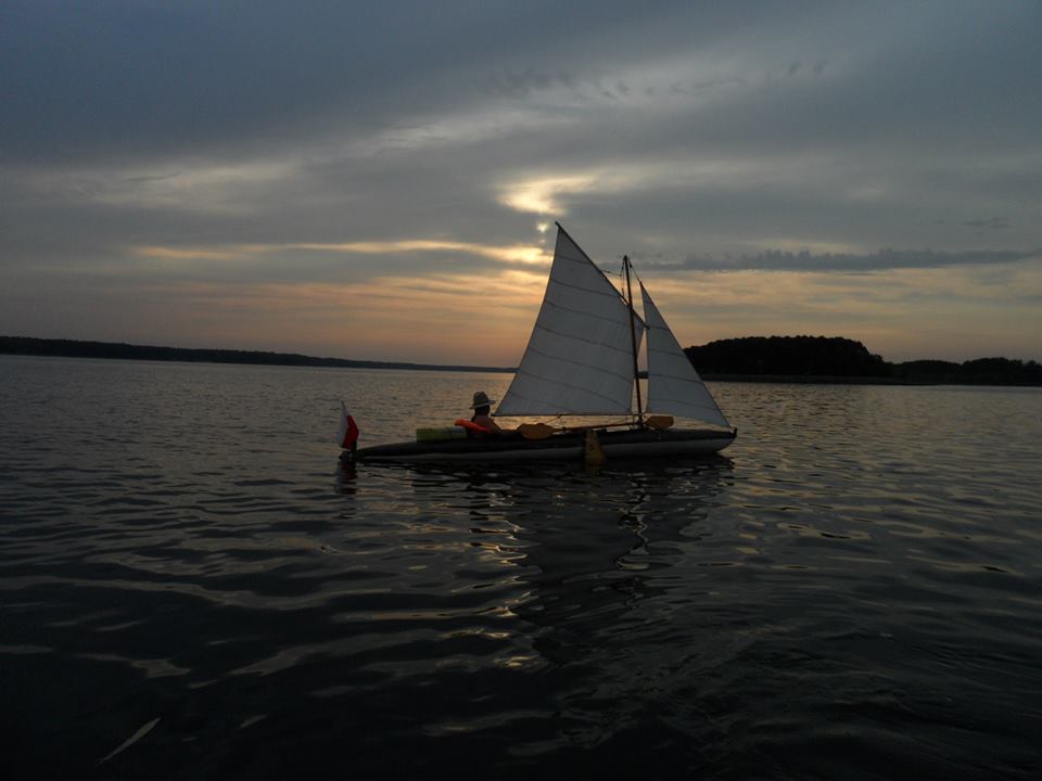

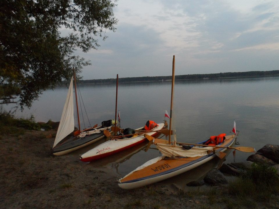

Dzień dobry
Jestem nowy, choć obserwuję Wasze rozmowy od jakiegoś czasu.

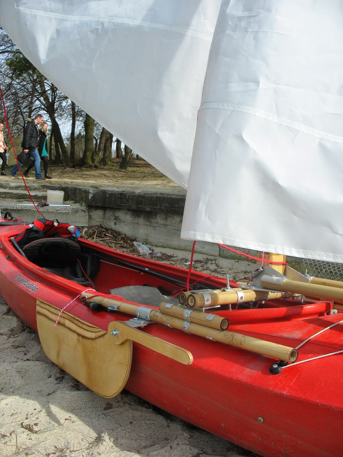

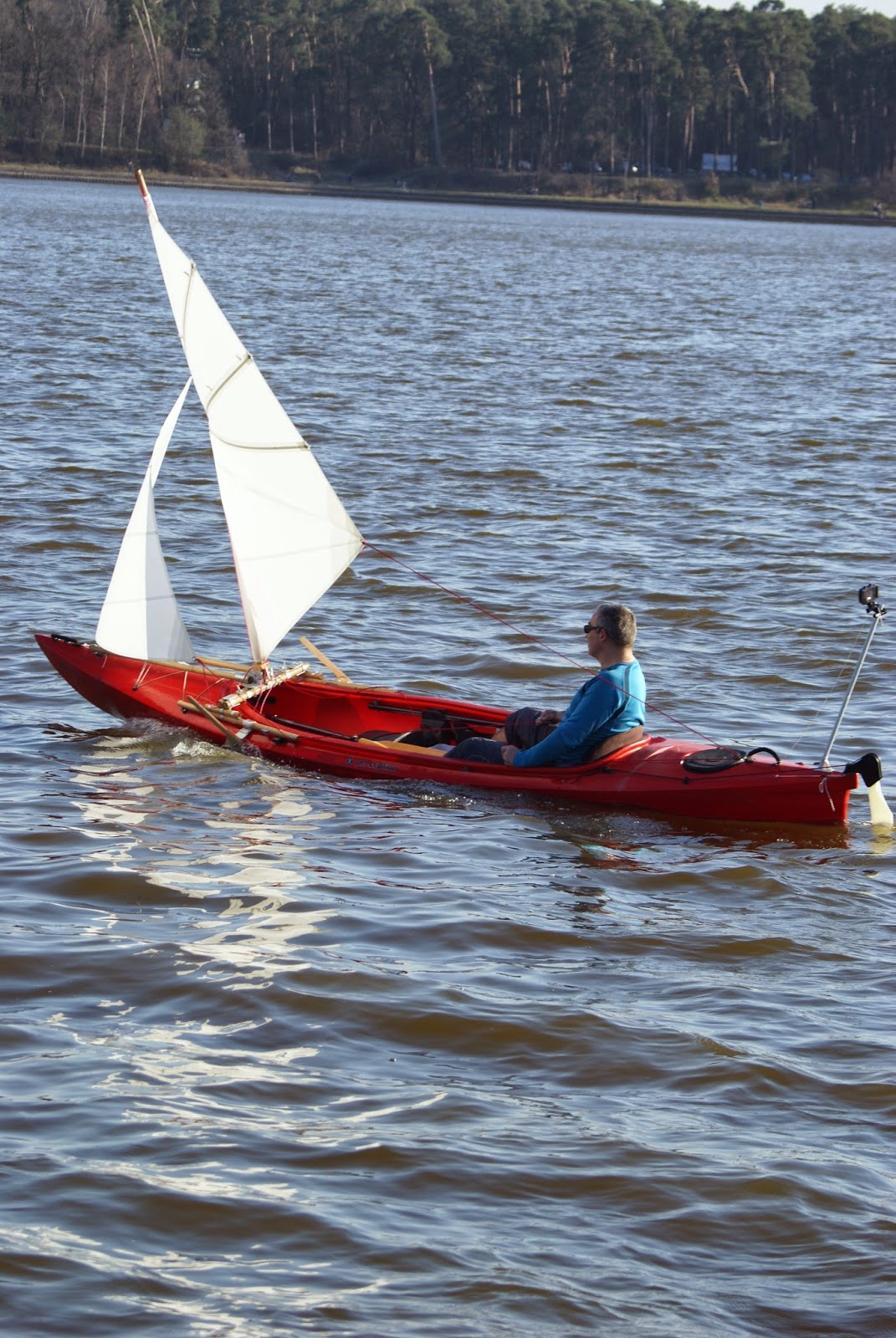

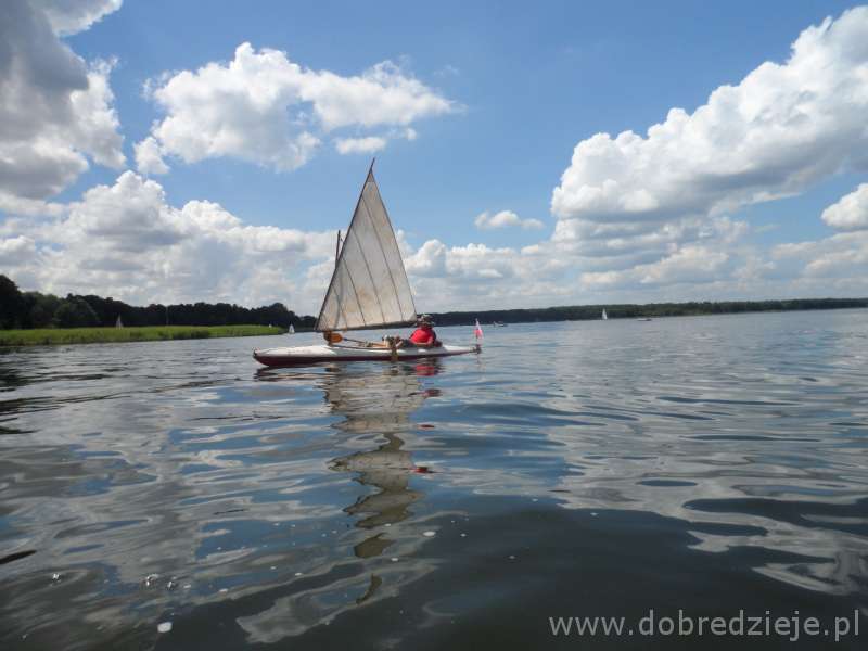

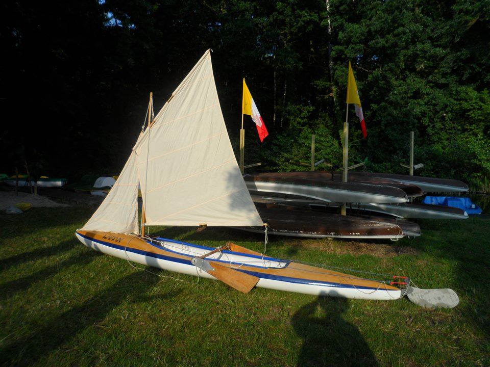

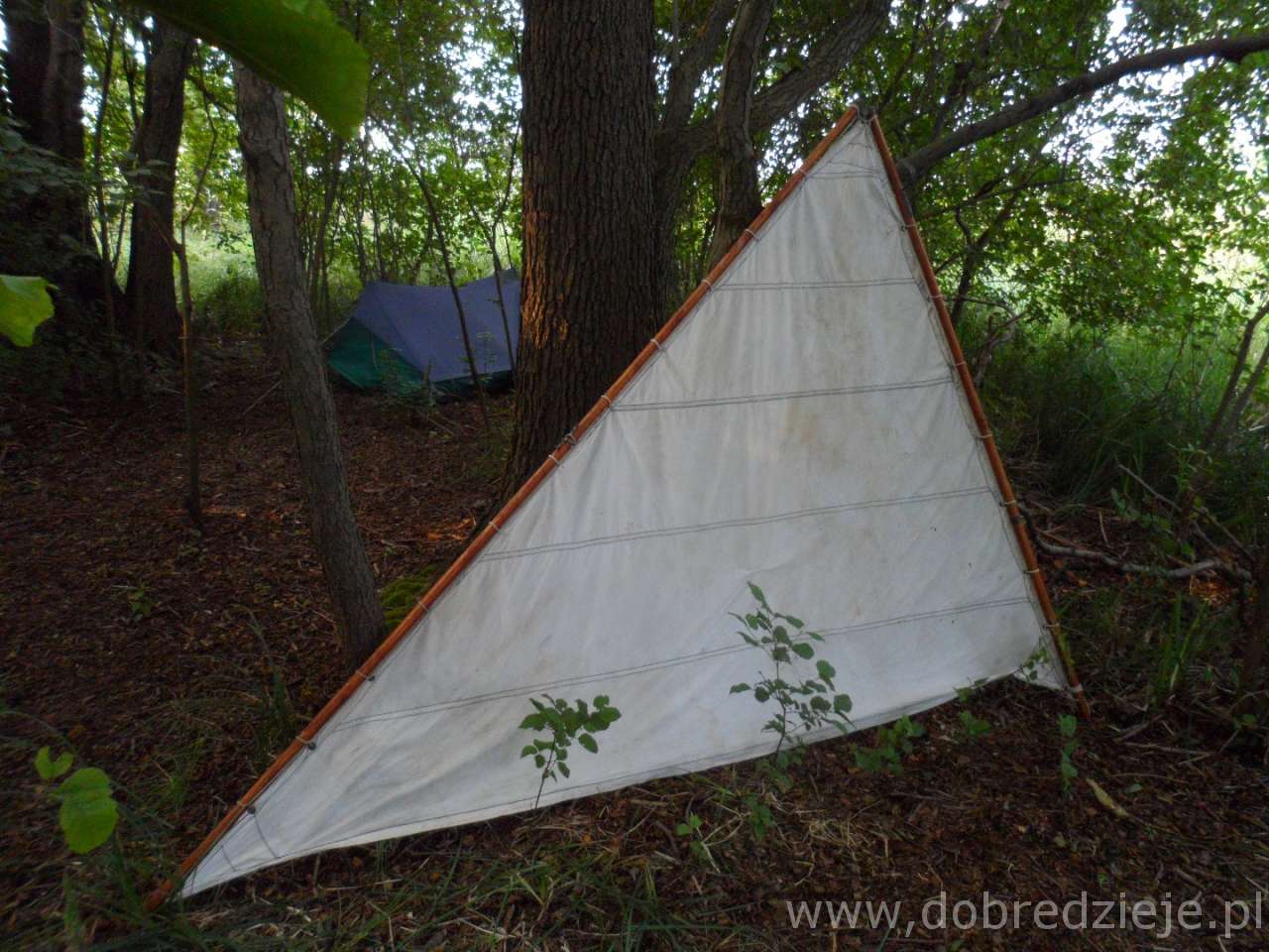

Wykombinowałem zestaw ożaglowania do kajaka. Jest dość uniwersalny, daje się go zainstalować (bez jakichkolwiek modyfikacji kadłuba) do większości kajaków polietylenowych i dużej części kajaków z laminatu.
Przetestowałem go w zeszłym sezonie na trasie Warszawa-Włocławek, oraz na Pętli Raduni.
Drzewca i rama będąca podstawą masztu i zawieszeniem mieczy zrobione są z bambusa.
Żagle są klasyczne, dakronowe. Po nie do końca udanych próbach z zasłonkami prysznicowymi z Liroya, zamówiłem komplet u Wawra.
Dalej nie ma ideału, ale pływa sprawniej.
Na wodzie wygląda to tak:
A tutaj filmik skręcony kamerką zamontowaną na rufie
Pozdrawiam wszystkich

Wykombinowałem zestaw ożaglowania do kajaka....
Super wykonanie i konstrukcja !
Z video wyglada ze kajaczek jest bardzo szybki. Robiles jakis pomiary -chocby szacunkowe?
Jaka jest pow. zagli ? Wyglada ze nie wiecej niz 2 mkw
Pozdrowienia Tomek

Dzięki!!!
Tak kajak jest dość szybki. Wczoraj płynąc Wisłą pod prąd, względem brzegu miałem jakieś 5-6 km/h, czyli łącznie ok 12-13 km/h.
Z tym że była to jazda baksztagami przy bardzo silnym wietrze.
Pod wiatr też jest dobrze, najbardziej przeszkadza fala. Już 20 cm wystarczy żeby w kajaku robiło się mokro. Kombinuję jak pogodzić zamocowany w kokpicie zestaw z fartuchem.
Powierzchni jest troszkę powyżej 2 mkw. Powierzchnia wynikła z geometrii zestawu. Po prostu maszt nie mógł być wiele dłuższy od pokładu dziobowego, gafel też. A szerokiego niskiego żagla nie chciałem robić ze względu na bezbomową konstrukcję.

Bardzo fajny eksperyment, ciekawe ożaglowanie. Podoba mi się zarówno idea, jak i wykonanie. :)
batyak napisał(a):
Wczoraj płynąc Wisłą pod prąd, względem brzegu miałem jakieś 5-6 km/h, czyli łącznie ok 12-13 km/h./.../Powierzchni jest troszkę powyżej 2 mkw.
Oszacowane prędkości są raczej trochę zawyżone. Kajak tej długości ma graniczną prędkość wypornościową rzędu 5,5 węzła, czyli około 10 km/h. Z tą powierzchnią żagla więcej nie zwojuje raczej. Na mojej BETH mam ponad 7,5 m², a całkowicie zarefowany ponad 4 m². Mierzone GPS-em prędkości wskazywały właśnie na max około 5,5 węzła, chyba że łódka wchodziła w ślizg, a ma takie możliwości, ale to przy moich umiejętnościach bywało bardzo rzadko.
Tu, na video, japońskie żaglowe kanu mają sporo więcej żagla, niż Twój kajak i pływają z prędkościami ponadwypornościowymi, czyli w półślizgu do ślizgu, czyli pewnie koło 7 węzłów (około 13 km/h) i więcej.
Za ten post autor robhosailor otrzymał podziękowanie od: batyak

No cóż, pewno masz rację. Długość kadłuba to 5.10 m a w ślizgu na pewno nie płynąłem ani przez chwilę. Pływałem kiedyś w ślizgu na podobnych kadłubach ale były to deski Div 2 dziś klasa już chyba całkiem zapomniana.
Jeśli o wykonanie chodzi to przechodzę właśnie na aluminium. Bambus okazał się zbyt nietrwałym materiałem. Ciągle gdzieś coś pęka i to nie tylko tam gdzie było nawiercane.
Aluminium będzie mniej fajne i odrobinę cięższe, ale za to trwalsze mam nadzieję.
Z resztą mam teraz 2 pływadła i pewno na jednym zostawię bambus, z sentymentu a i dla porównania.
Przy okazji filmik z majówkowego pływania na Wiśle. Jechaliśmy z wiatrem pod prąd.
Pozdrawiam :D
Fajnie idzie, pewnie właśnie te 5 i pół węzła. :)
Aluminium koroduje w wodzie morskiej, więc warto zastosować odpowiednie stopy (hydronalium - http://pl.wikipedia.org/wiki/Hydronalium), które są odporne na wodę morską, wtedy zakres zastosowania tego takielunku będzie można rozszerzyć na morskie zatoki i zalewy, a nawet o żeglugę wzdłuż wybrzeża. :)
Jeszcze o tym ślizgu. ;)
Kadłub kajaka jest smukły, więc opory są niewielkie i do szybkiego pływania wystarcza mu mała powierzchnia żagla, ale do tzw. ślizgu potrzeba minimum 40 m² żagla na 1 tonę wyporności. Przyjmijmy, że kajak waży 25 kg do tego takielunek z 10 kg i załogant 80 kg, to razem 115 kg = 0,115 t. A żagla mamy może 2,5 m²? To daje o połowę za mało, bo tylko 21,7 m²/t.

Mam jeszcze jedną sugestię: dodał bym do żagla jeszcze jedną listwę: od wspólnego (dla listew) początku do rogu szotowego. (żeby pozbyć się tej brzydkiej zmarchy)
Za ten post autor Marian Strzelecki otrzymał podziękowanie od: batyak
PostNapisane: 19 maja 2014, o 11:23
Posty: 17815
Podziękował : 4568
Otrzymał podziękowań: 4323
Moim zdaniem, niewiele pomoże. Lepszy byłby bom żebrowy, jakie stosuje się do żagli od desek windsurfingowych - pozwoli na regulowane i mocne napięcie rogu szotowego żagla i zlikwiduje tę zmarszczkę. Do tego może być potrzebne mocniejsze wybranie rogu halsowego do dołu - przy silnym wietrze.

Czesć,
Niestety inne stopy aluminium niż PA38 są trudno dostępne. Z resztą sprawdzam koncepcję. Jeżeli aluminium się sprawdzi to je dam do anodowania. To powinno znacząco podnieść odporność na korozję. Używałem kiedyś anodowanego aluminiowego masztu do Div2 Lechnera i wybitnie częsty kontakt z wodą Zatoki Puckiej mu nie szkodził.
Co do komercyjnych zamiarów to jakby się znaleźli klienci na gotowe zestawy to nie będę smutny z tego powodu ;)
Ale jakby ktoś chciał powielić moje rozwiązanie na własny użytek to służę pomocą.
Co do bomu - musiałbym zmniejszyć powierzchnię żagla. W moim pomyśle warunkiem jest aby listwy nie były dłuższe od gafla. Inaczej żagiel po złożeniu będzie sterczał poza piętę masztu i przeszkadzał w kokpicie.
Idea to w miarę sprawne ożaglowanie które łatwo i szybko, bez wysiadania z kajaka można złożyć, na przykład płynąc Krutynią czy też na pętli Raduni. Moja zabawka ma służyć do wygodnego przemieszczania się kajakiem na długich trasach. Bez zacięcia regatowego.
Szczerze mówiąc jestem zaskoczony jej sprawnością. Co do zmarchy - wynika ona częściowo ze zbyt sztywnego dakronu z którego został uszyty żagiel. Można też popracować nad lepszym doborem listew. Teraz jestem na etapie poszukiwania dostawcy poolietylenu płaskotkanego o gramaturze 100 g. Chcę spróbować zrobić żagle częściowo choć przeźroczyste, bo te które są dramatycznie ograniczają widoczność. Jednak na żaglówce, gdzie siedzi się na burcie, dość daleko od diametralnej z widocznością jest dużo lepiej.

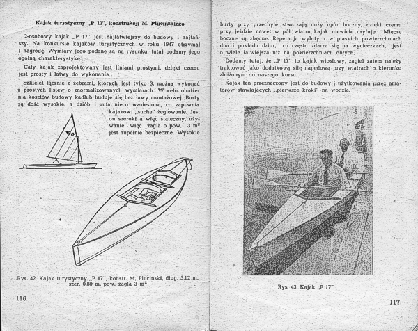

Witam. Trafiłem na to forum poszukując dokumentacji dotyczącycej kajaka P17.
Jeśli moge prosić o pomoc (kopia, skan) bede wdzięczny.
Pare słów wyjaśnienia skad ta potrzeba:
Kilkadziesiąt lat temu (ok roku 1952, przed moim urodzeniem, co miało miejsce w 1953r) moj Ojciec wraz z dwoma kolegami zbudowali takie kajaki.
Ja po okresie dzieciństwa pływałem nim w latach 70tych po Narwi budząc zrozumiała sensacje.
Ojciec w kwietniu skończył 90 lat i nadal niezle sie trzyma, a w stodole dalekiej kuzynki po ponad 30 latach odnalazłem kajak P17.
Chce zrobic Ojcu i sobie przyjemnosc i doprowadzić go do stanu "jak nowy" choc nie chce robic nowego z oczywistych sntymentalnych powodów. Postanowiłem poświęcic na ten cel czesc tegorocznego urlopu. Choc kajak przetrwał minione lata w stanie nadzwyczaj dobrym to jednak jest kilka elementów, ktore musze wymienić czytaj zrobic na nowo.
Na dzis skończyłem demontaż kajaka z osprzętu, zdjąłem pierwotne farby z pokładu, burt i dna, oszlifowalem kadłub i rozpocząłem zabezpieczanie go (na razie burty i dno). Przygotowałem do naprawy ubytki (rozwarstwienia) sklejki w pokładzie, odnowilem elementy podłogi. Czeka mnie i stad prośba o pomoc odbudowa grodzi tylnej w ktorej był zrobiony schowek służący jako komora wypornosciowa oraz grodzi przedniej nie zamykanej klapa. Moge oczywiscie bawić sie w rysowanie i odwzorowywanie ale poniewaz robię to u kuzynów na działce bez odpowiedniego sprzętu to wolałbym na podstawie planów zrobic w domu z szablonu.
Poszczególne etapy dokumentuje zdjęciami i mam nadzieje ze za jakis czas bede sie mogl nimi i odbudowanych kajakiem pochwalić.

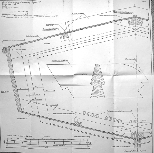

Tutaj garść informacji:
http://robhosailor.blogspot.com/2012/06/ocalic-od-zapomnienia-kajaki-pana-p-4.html

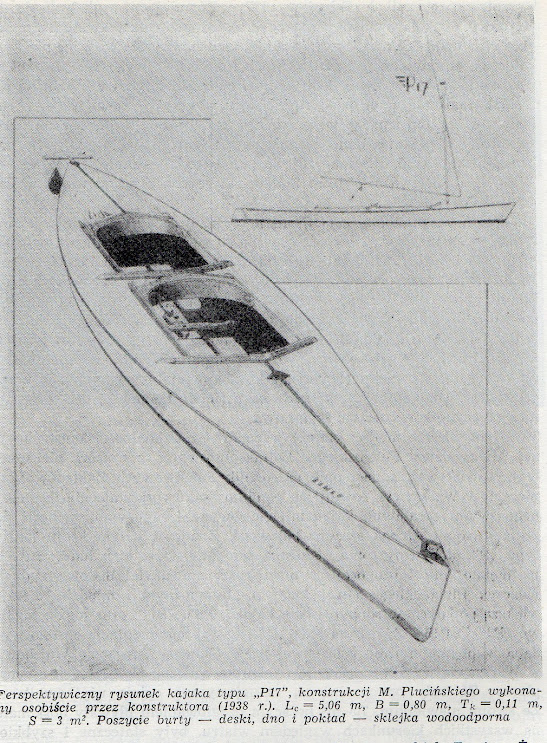

Mam część planów P17, kopię 2 rysunków z książkowego wydania:
Jeśli jesteś z W-wy, lub okolic, to chętnie się spotkam i wypożyczę rysunki w celu skopiowania.

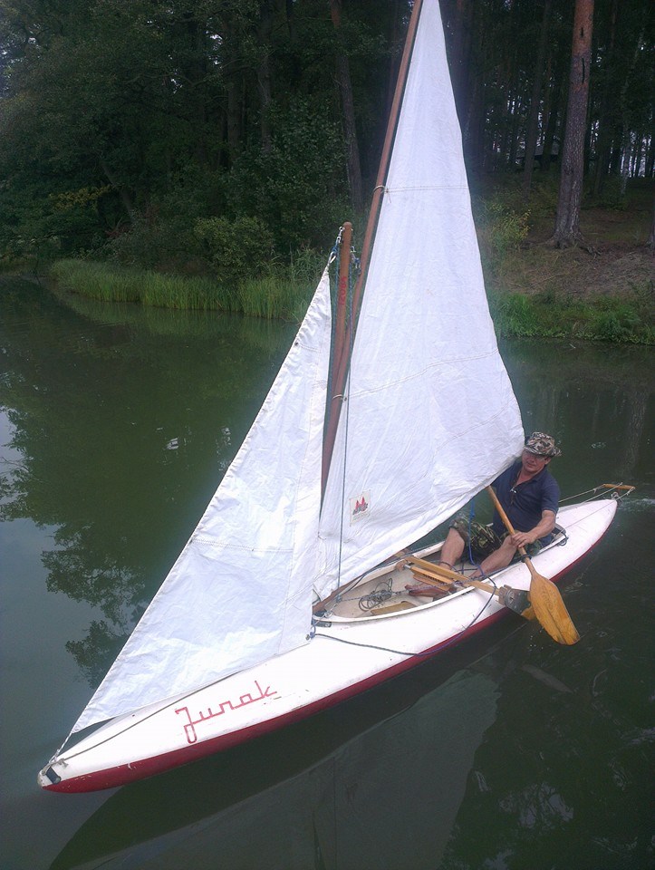

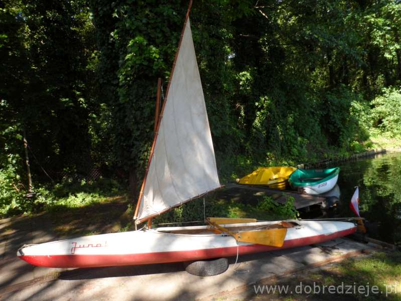

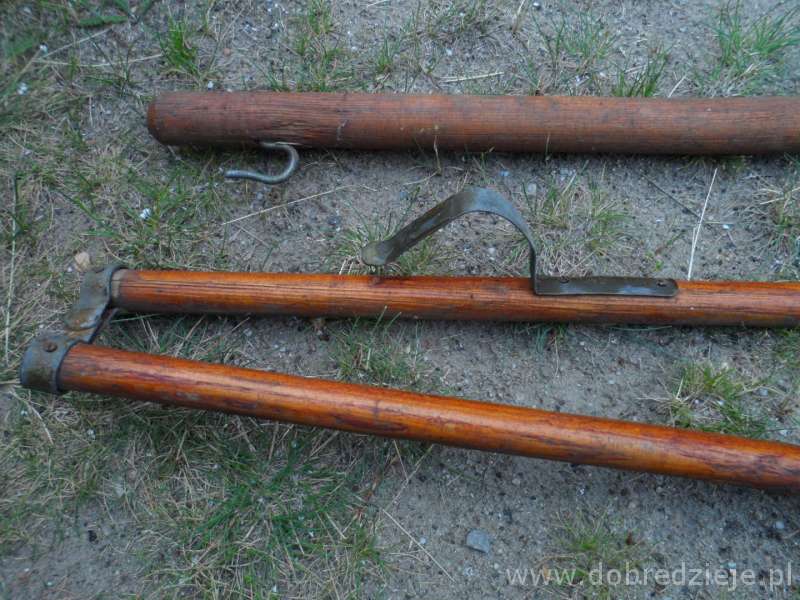

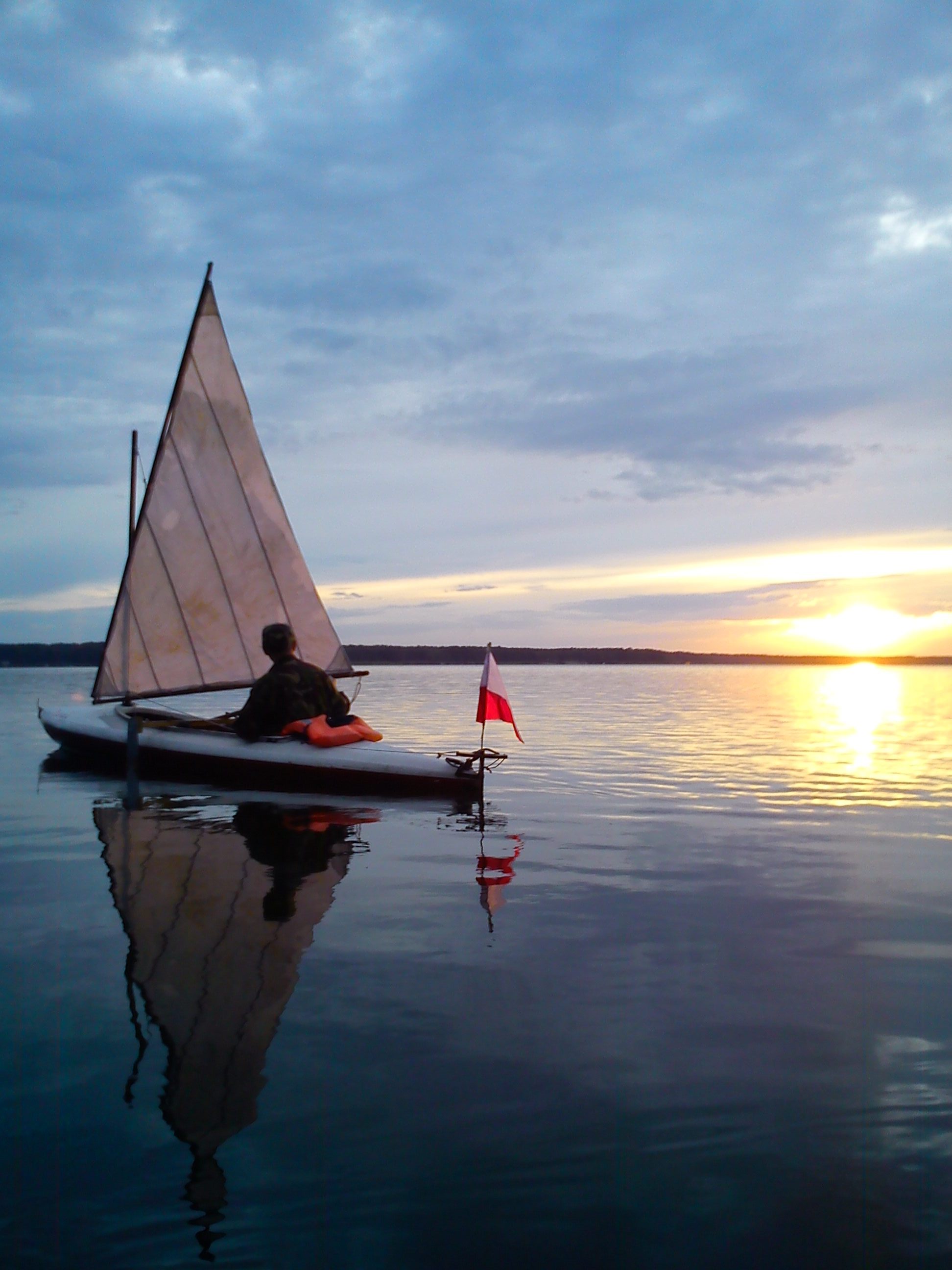

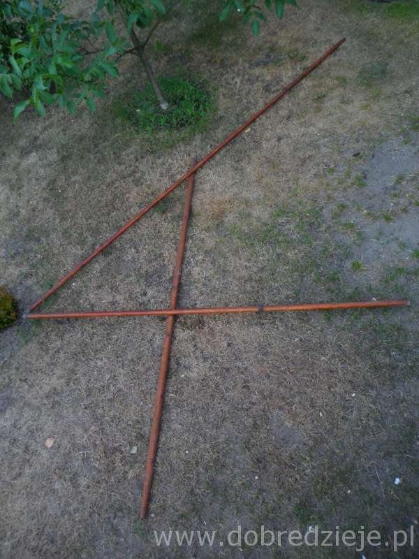

Planów P 17 niestety nie mam ale mam maszt, rejkę z bomem i żagiel
Z braku drewniaka osprzęt zamontowałem na starej rodzimej skorupce z laminatu - może ktoś rozpozna jaki to model. Miecze z rozpórką od kajaka składanego ster od innego modelu polskiego starego kajaka z laminatu. Komplet sprawuje się doskonale.
