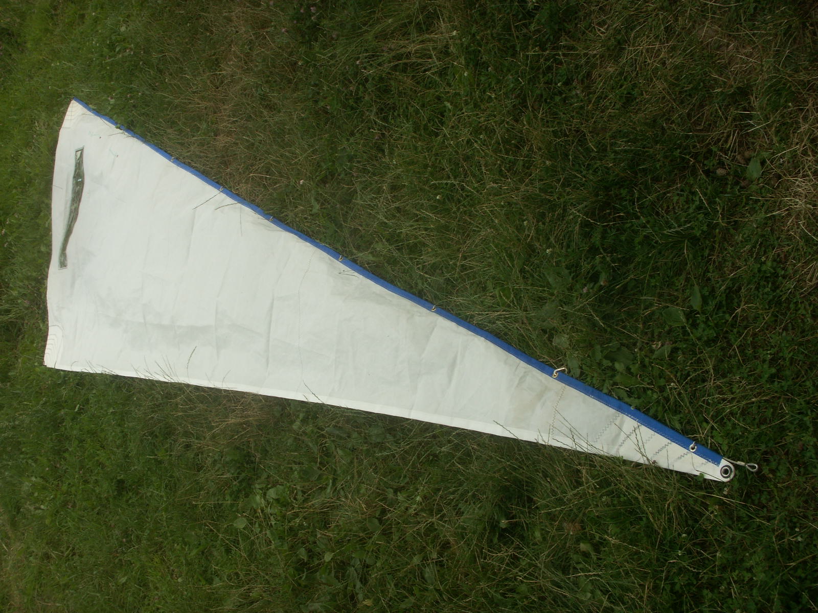

PostNapisane: 29 lip 2022, o 09:20
Ognisty Szkwał napisał(a):
Co fachowiec, to fachowiec.
Nasz per klient, nasz per pan.
Pan tak każe, tak się robi.
I tak by było normalnie.

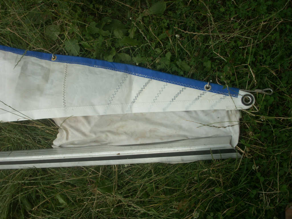

A u nas Pan Fachowiec robi swoje i nie pyta, nie ma wątpliwości... żadnych:
top.JPG [ 88.19 KiB | Przeglądane 8312 razy ]
Tnie po skosie: fok przecież ma być trójkątny,
bo tak!
Ja wiem lepiej i co mi potem zrobicie?
1,.JPG [ 364.82 KiB | Przeglądane 8312 razy ]
Ucięte czyli pozamiatane.
Co tam se będą eksperymencić.
Ma być k..wa dobrze!

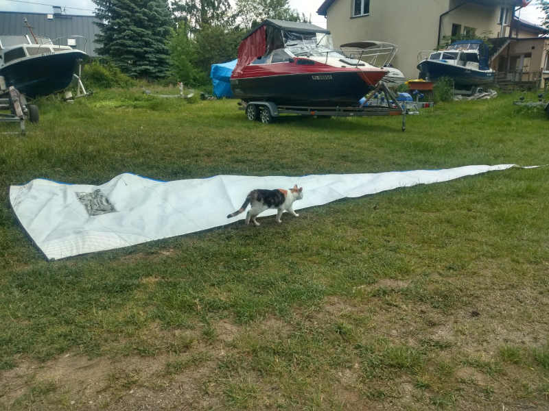

A na razie temat dozoruje kotka:
kotka.jpg [ 228.31 KiB | Przeglądane 8132 razy ]
która dwa lata temu mierzyła foka:
IMG_20210605_124540515_HDRm.jpg [ 62.46 KiB | Przeglądane 8132 razy ]

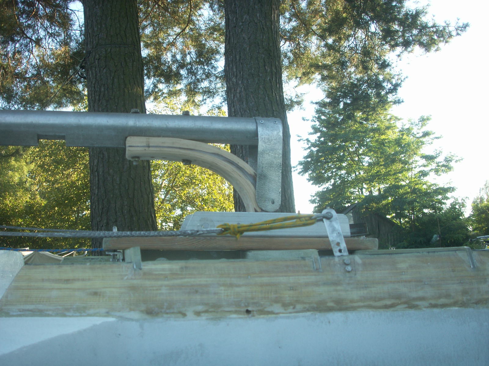

Wędka odchyla u góry, a tu Apasz zrobił tak, że bom może nie przechodzić w żadnej pozycji.
Będę mierzył, (na milimetry), ale nie lubię jak mi coś się może zaczepić bo np. zapomniałem wybrać obciągacz.
Apasz miał za mały maszt a koniecznie chciał mieć żagle zgodne z klasą MICRO czyli 18,5m2
Zrobił więc foka zachodzącego za maszt (czego nie lubię) i grota na maxa.
Ponieważ nie interesuje mnie (dzisiejsza) klasa MICRO, i mam inny (lżejszy) maszt , więc cuduję co zrobić aby być zadowolen. Już mnie żaglomistrz "naprostował", ale ja się tak łatwo nie poddaję. ;-)

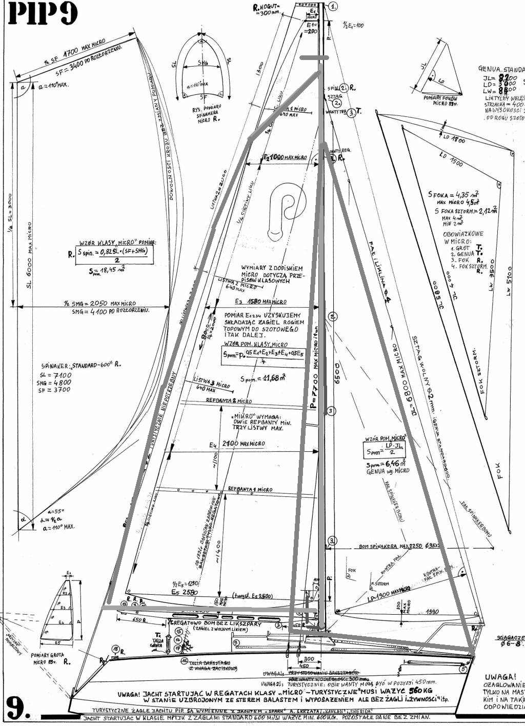

PostNapisane: 8 sie 2022, o 20:32
Skier napisał(a):
Bukszpryt na rufie to się chyba "wystrzał " nazywa :D
Też rozpatrywałem, ale nie pasuje mi do otwartej pawęży, i do koncepcji upraszczania takielunku.
Poza tym myślę o dziwadłach z mieczami. (kiedyś)
A te przesuną mi boczny opór do tyłu, więc wolę mieć opanowany temat.

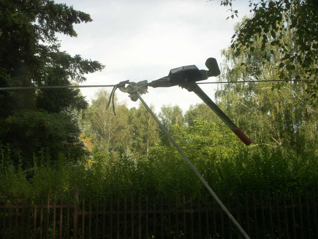

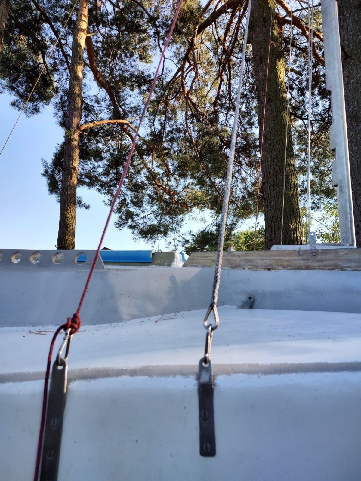

PostNapisane: 16 sie 2022, o 11:29

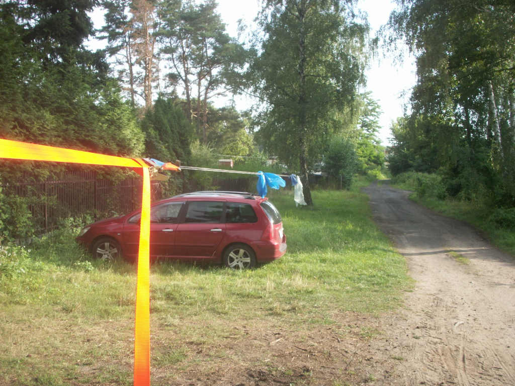

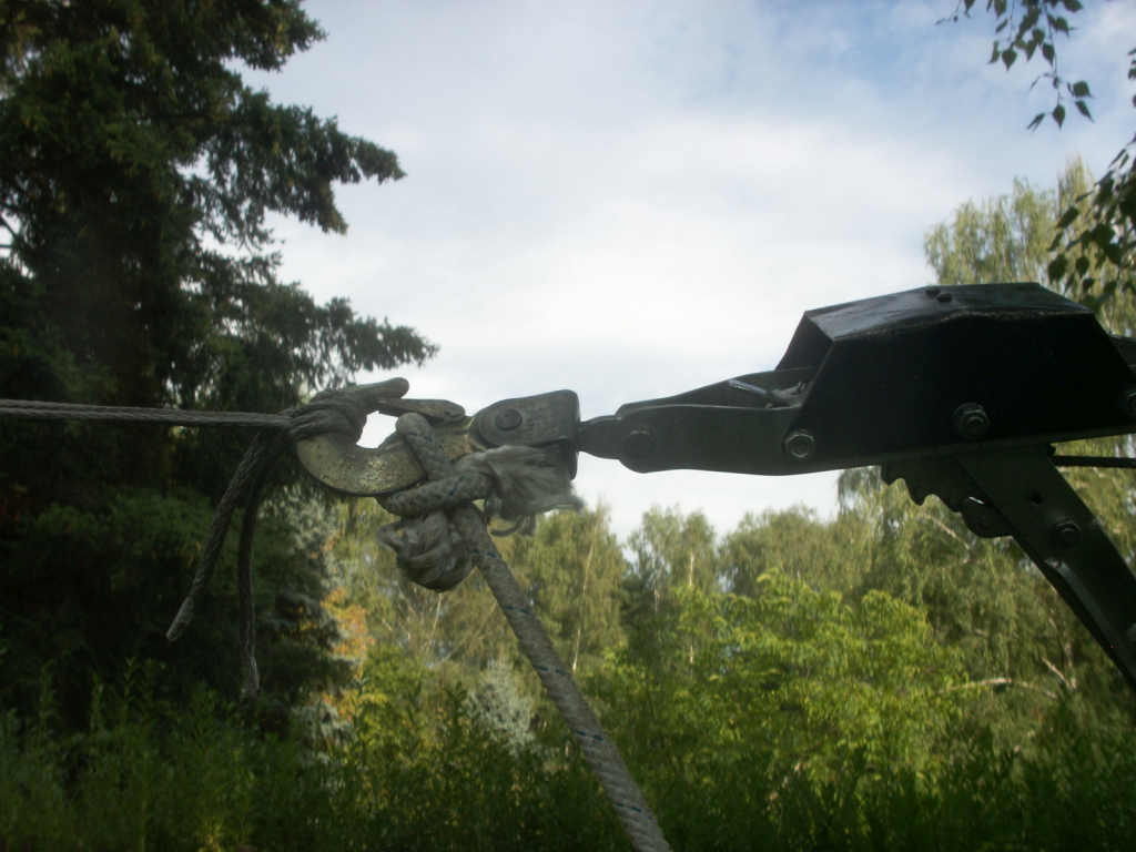

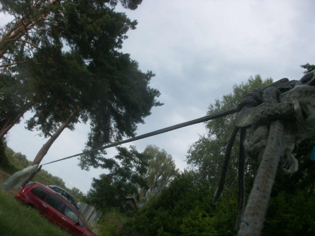

Akcja naciągania dyneemy na wanty:
PICT0029.JPG [ 112.7 KiB | Przeglądane 7834 razy ]
ciekawe, że wyraźnie dało się zauważyć moment, kiedy linka zaczęła stawiać prawdziwy opór.
PICT0033.JPG [ 88.07 KiB | Przeglądane 7834 razy ]
"Liebiodka" jakiś czas szła miękko a nagle, prawie drzewa zaczęły się giąć ;-)
PICT0026.JPG [ 58.95 KiB | Przeglądane 7834 razy ]
PICT0034.JPG [ 61.31 KiB | Przeglądane 7834 razy ]
Po akcji linka zaczęła być sztywna jak drut... zrozumiałem po co się to wszystko robi.

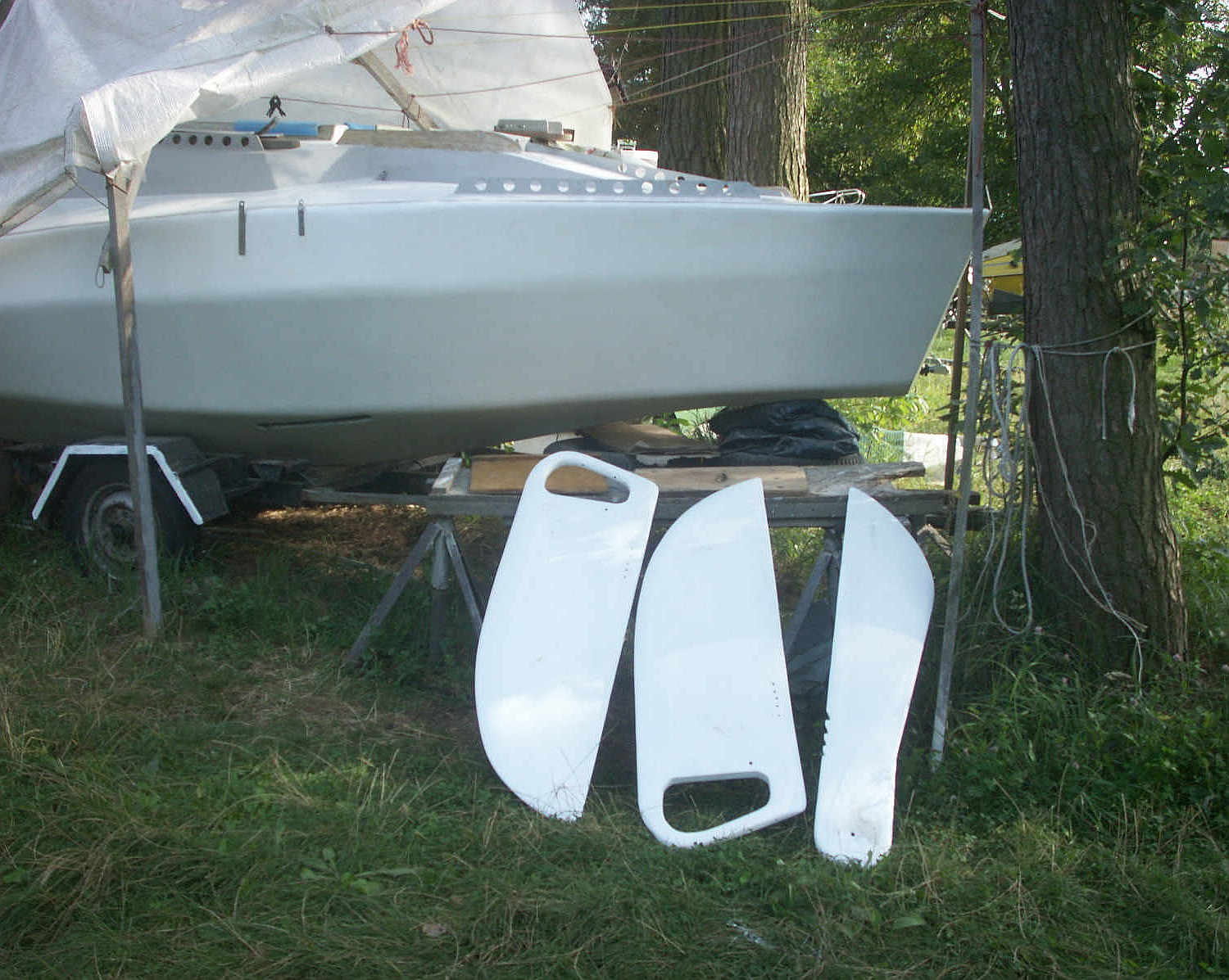

Miecze: lśniące jak psu j.j.
Już wiem, że wrócą do koloru sklejki.
Nawet najbrzydsze drewno jest o niebo ładniejsze niż glan pomada.
PICT0001.JPG [ 172.83 KiB | Przeglądane 7640 razy ]

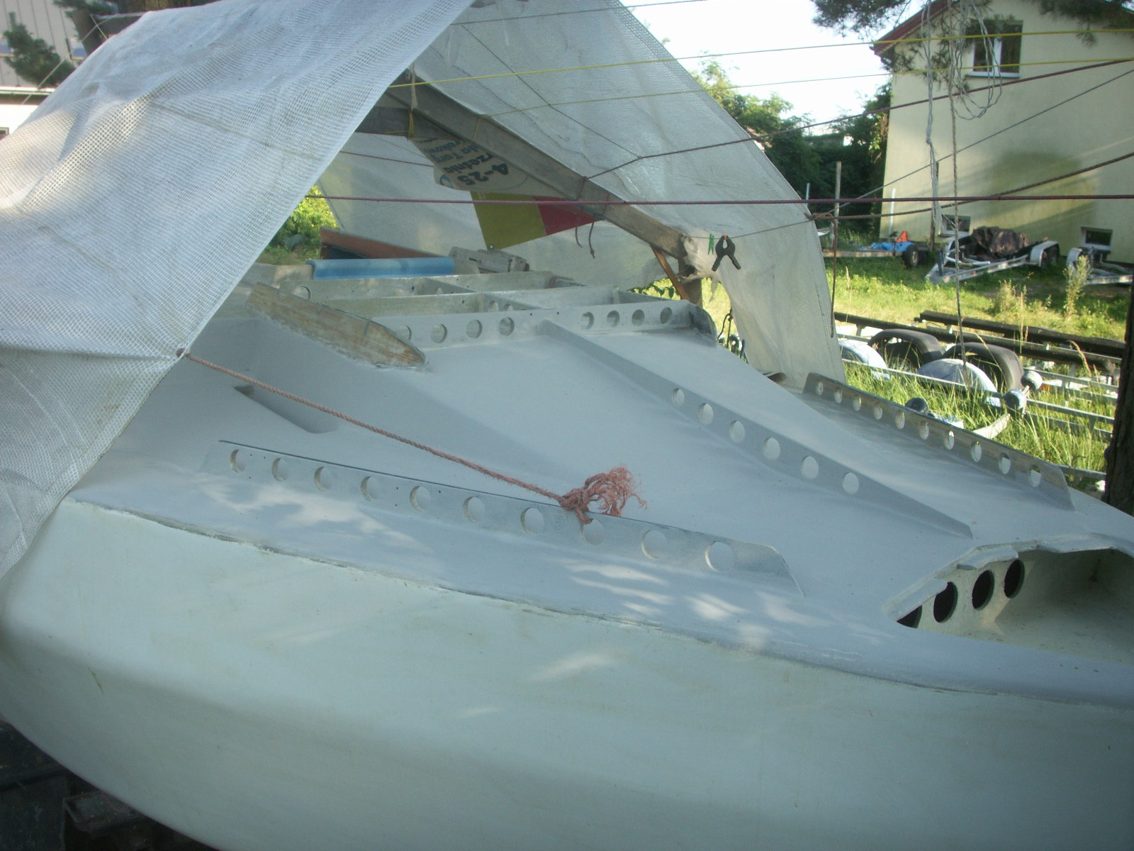

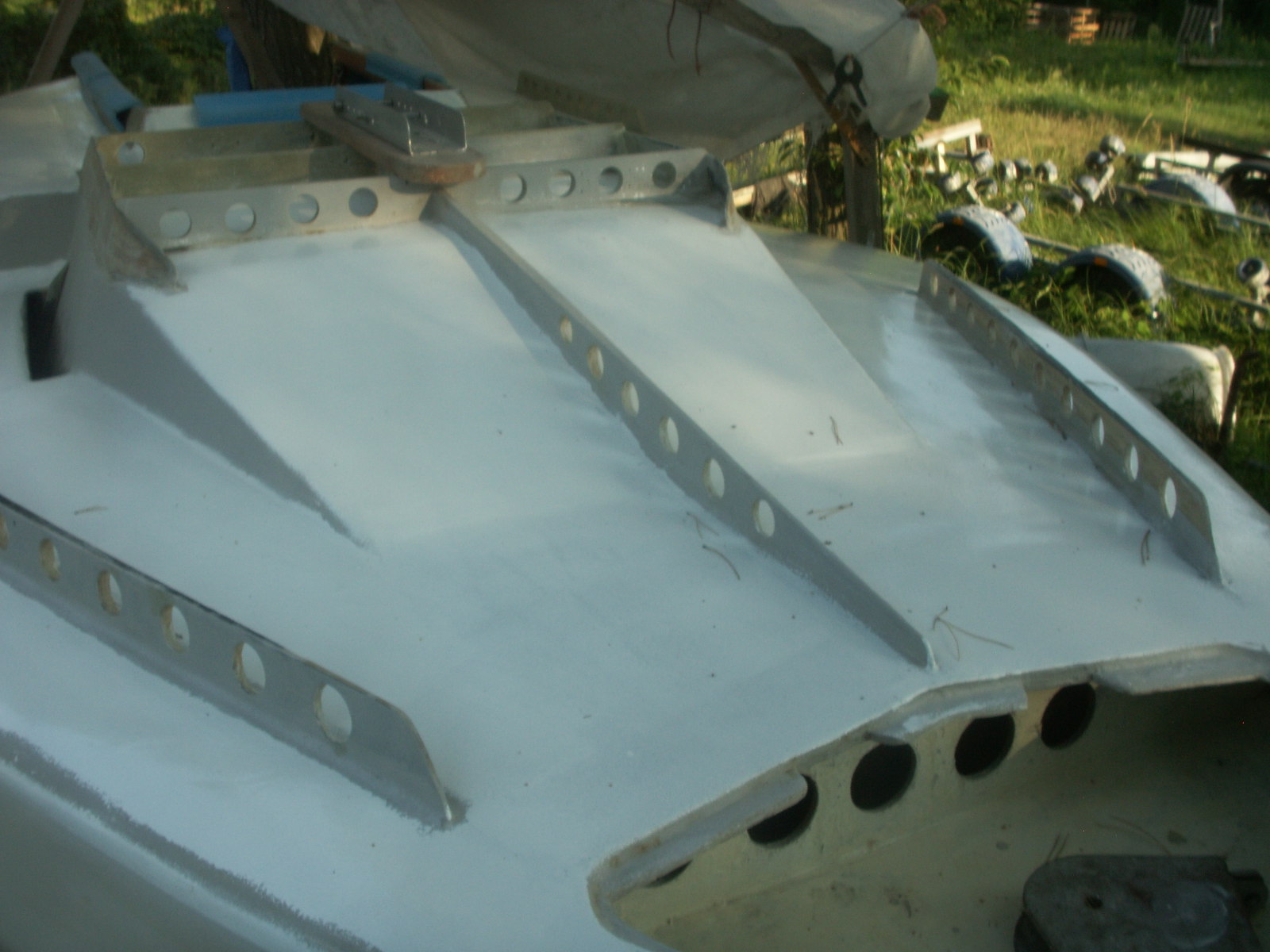

Pokład miał być w szarosciach - szary, ale pogoda zweryfikowała kolory ... do odcieni białego ;-)
PICT0021.JPG [ 357.68 KiB | Przeglądane 7640 razy ]
PICT0030.JPG [ 265.75 KiB | Przeglądane 7640 razy ]

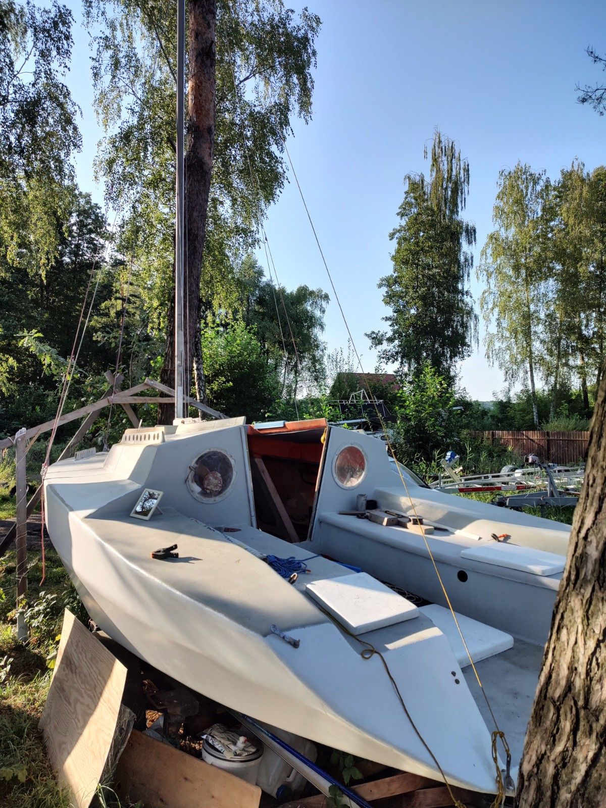

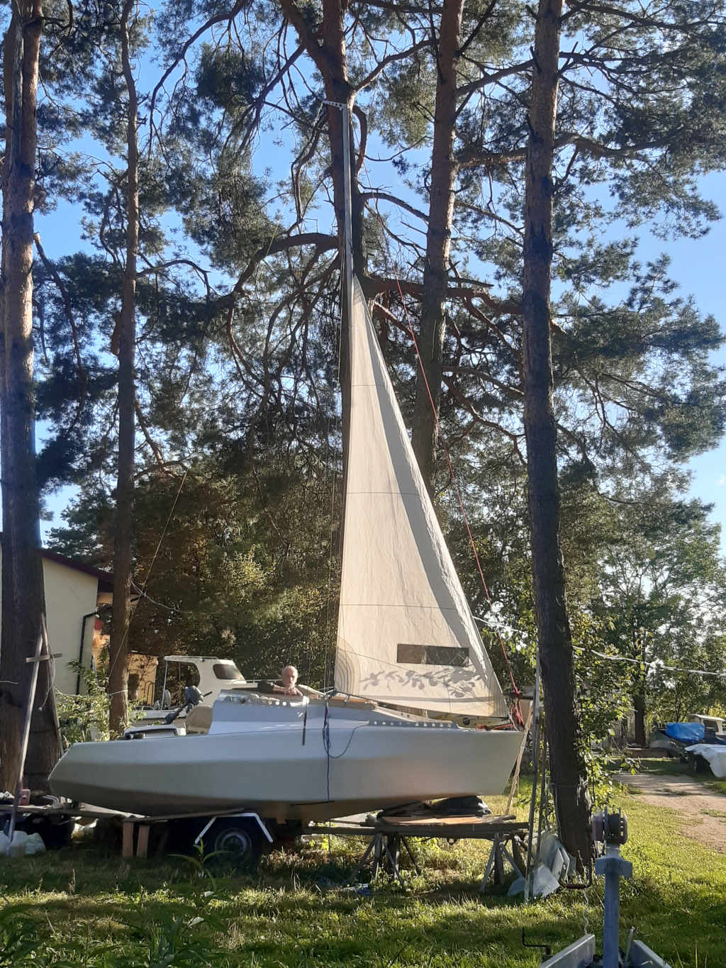

Próbne stawianie masztu:
stół narzędziowy (1).JPG [ 435.31 KiB | Przeglądane 7435 razy ]
IMG_20220825_170333385_HDR.jpg [ 265.08 KiB | Przeglądane 7435 razy ]
IMG_20220825_172142273_HDR.jpg [ 407.08 KiB | Przeglądane 7435 razy ]
Za ten post autor Marian Strzelecki otrzymał podziękowania - 3: Mir, robhosailor, silver_stas

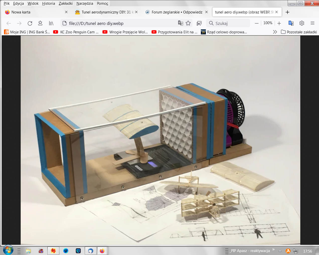

Zimą chyba zrobię sobie taki tunel aerodynamiczny i podmucham co nieco ;-)
tunel aero diy.jpg [ 111.49 KiB | Przeglądane 6565 razy ]
https://www.instructables.com/DIY-Wind- ... dium=email

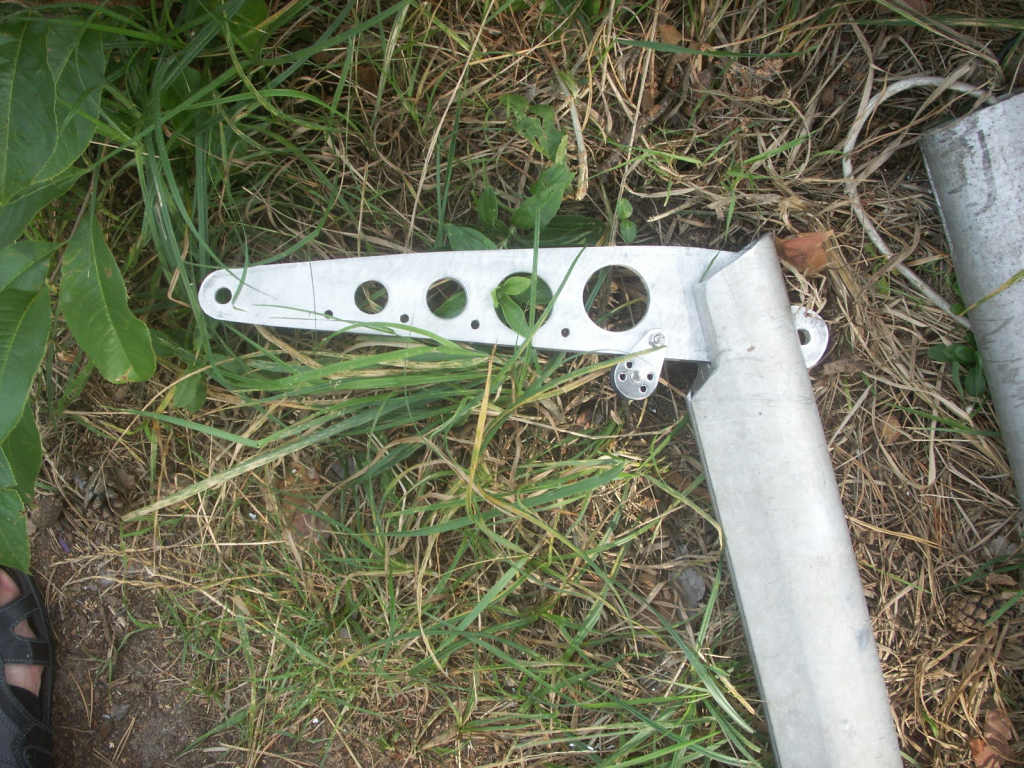

Kilka detali drewnianych
Komentarz: "Cęgi"masztu z Ikei, boki kratownicy (z nart Rysy. (blacha wokół pięty jeszcze nie zdjęta)
PICT0008.JPG [ 405.26 KiB | Przeglądane 6538 razy ]

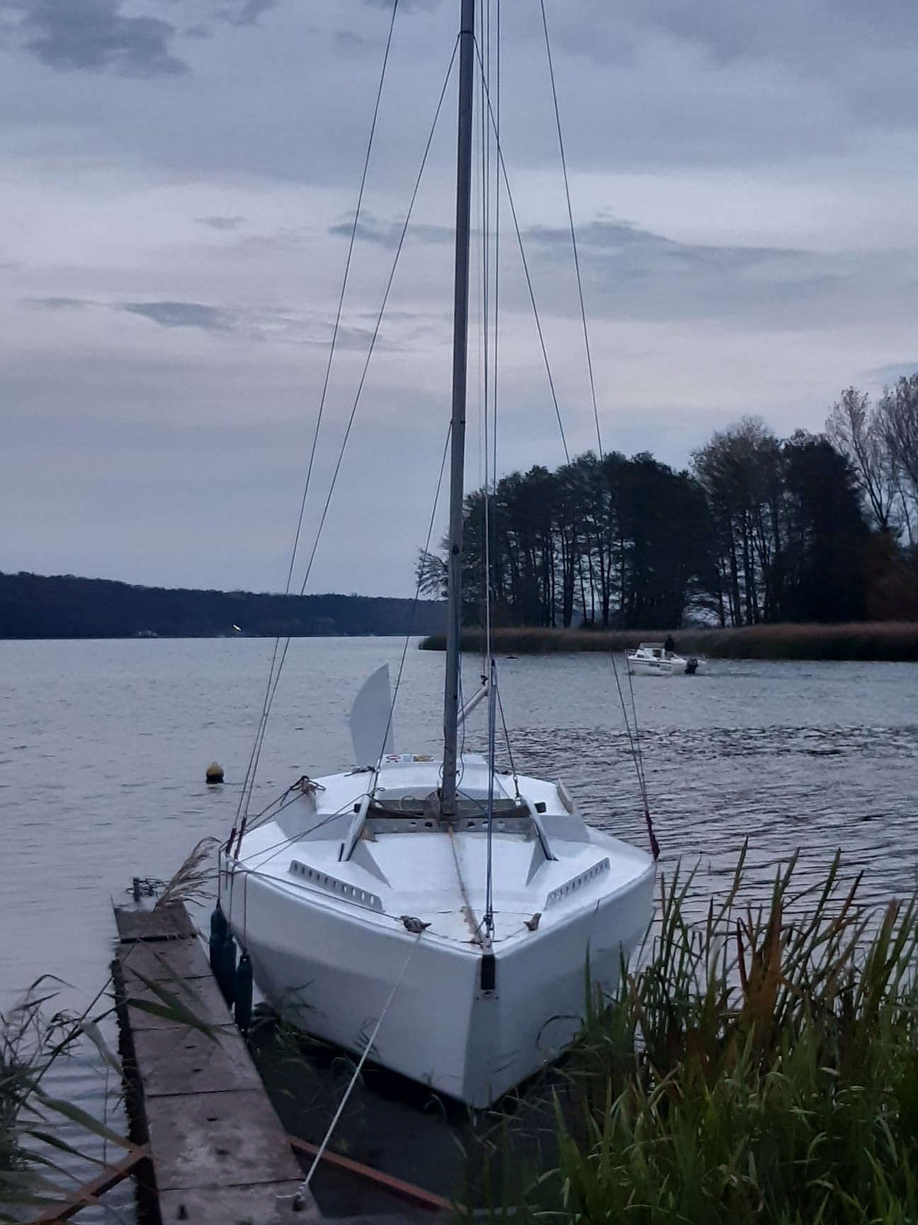

PostNapisane: 30 paź 2022, o 01:19

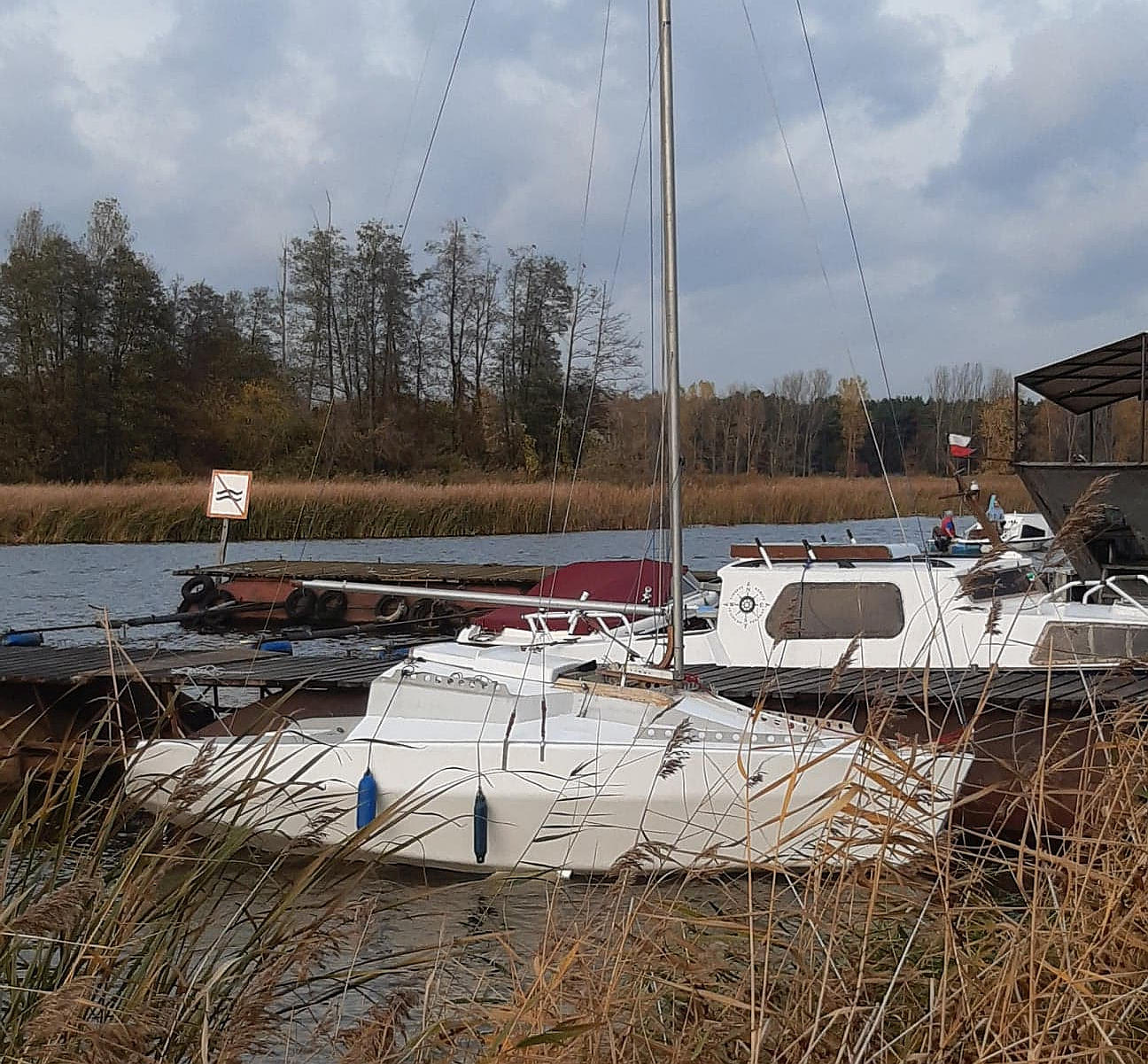

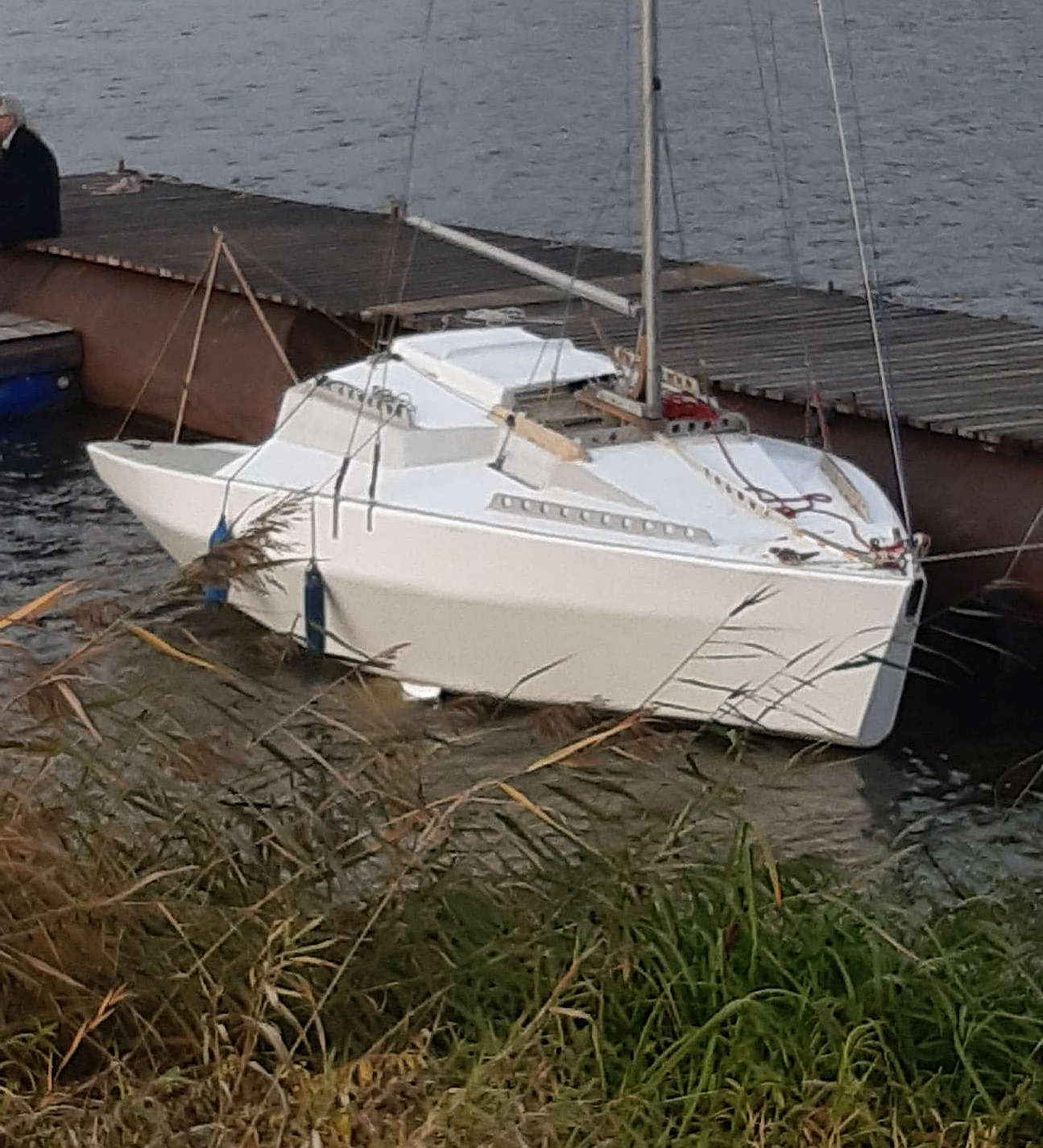

Na szybko: Po 5ciu latach walki (także ze sobą) zwodowałem: (aura jest gites)
950_n (1).jpg [ 337.26 KiB | Przeglądane 6062 razy ]
81_n.jpg [ 160.34 KiB | Przeglądane 6062 razy ]
39_n.jpg [ 316.18 KiB | Przeglądane 6062 razy ]
19_n.jpg [ 191.23 KiB | Przeglądane 6062 razy ]
Za ten post autor Marian Strzelecki otrzymał podziękowania - 9: baoo, Beskidnik, Catz, kooniu, mancunian, Marian J., Mir, robhosailor, silver_stas
