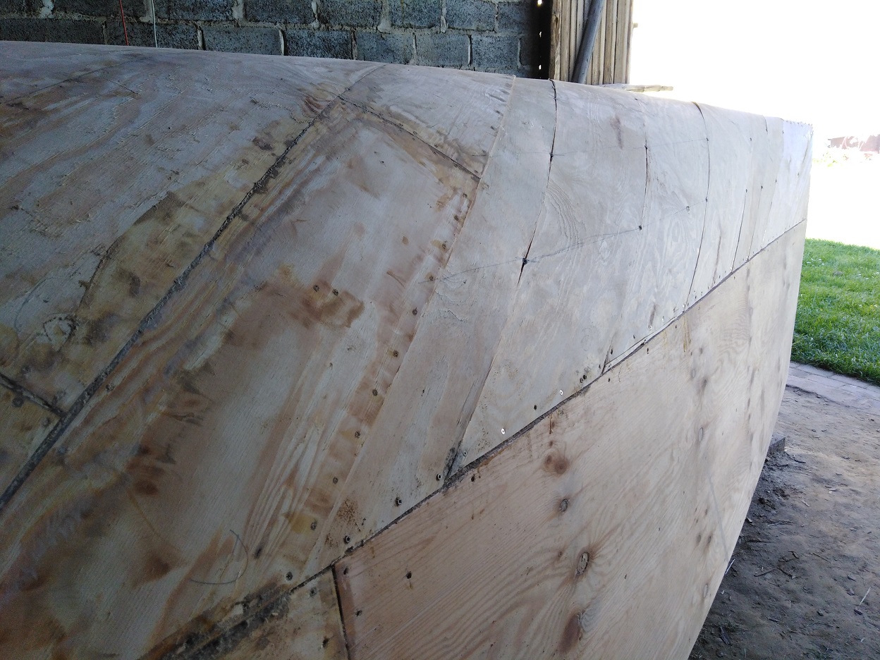

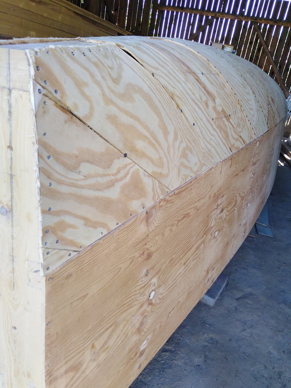

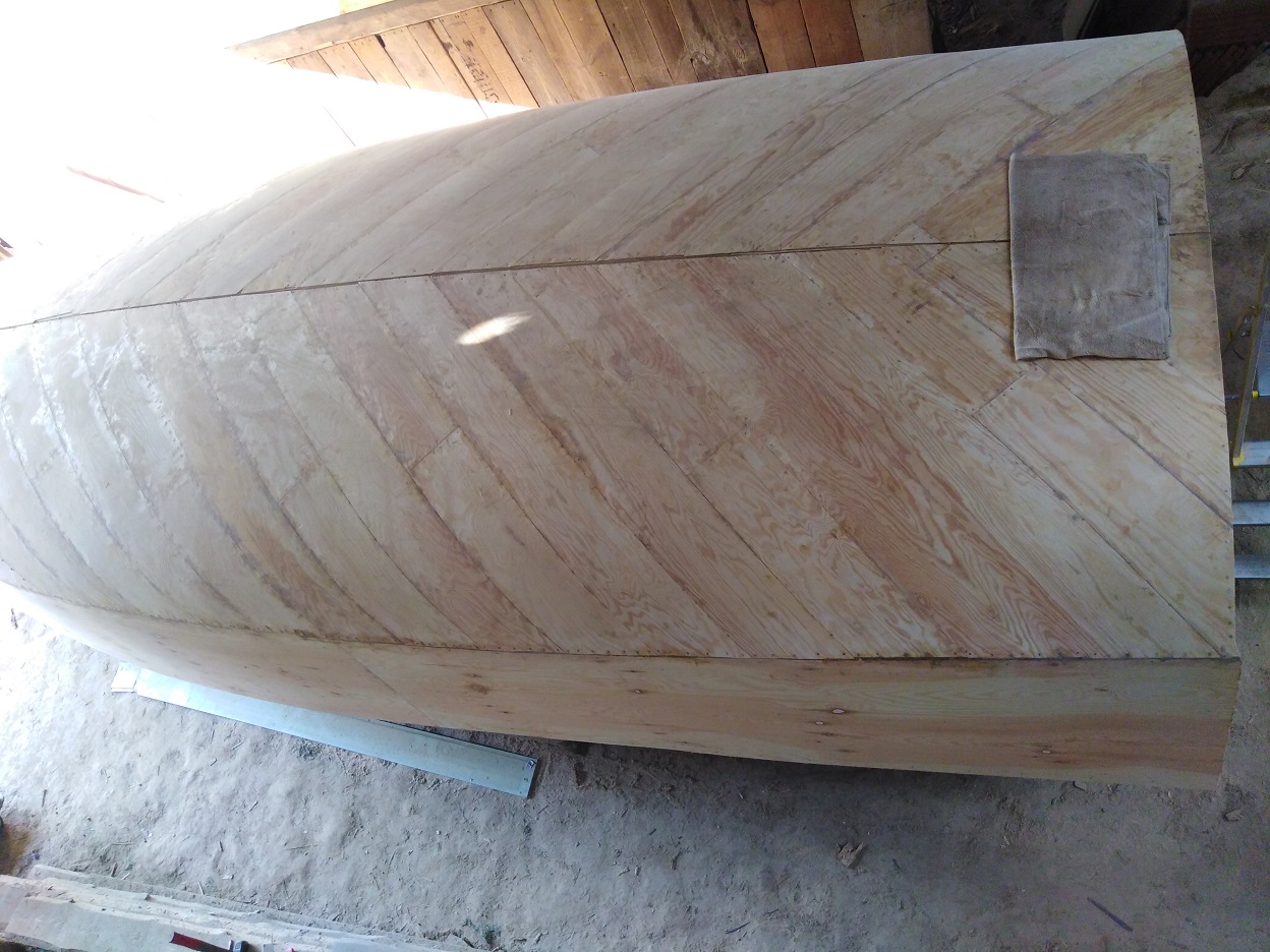

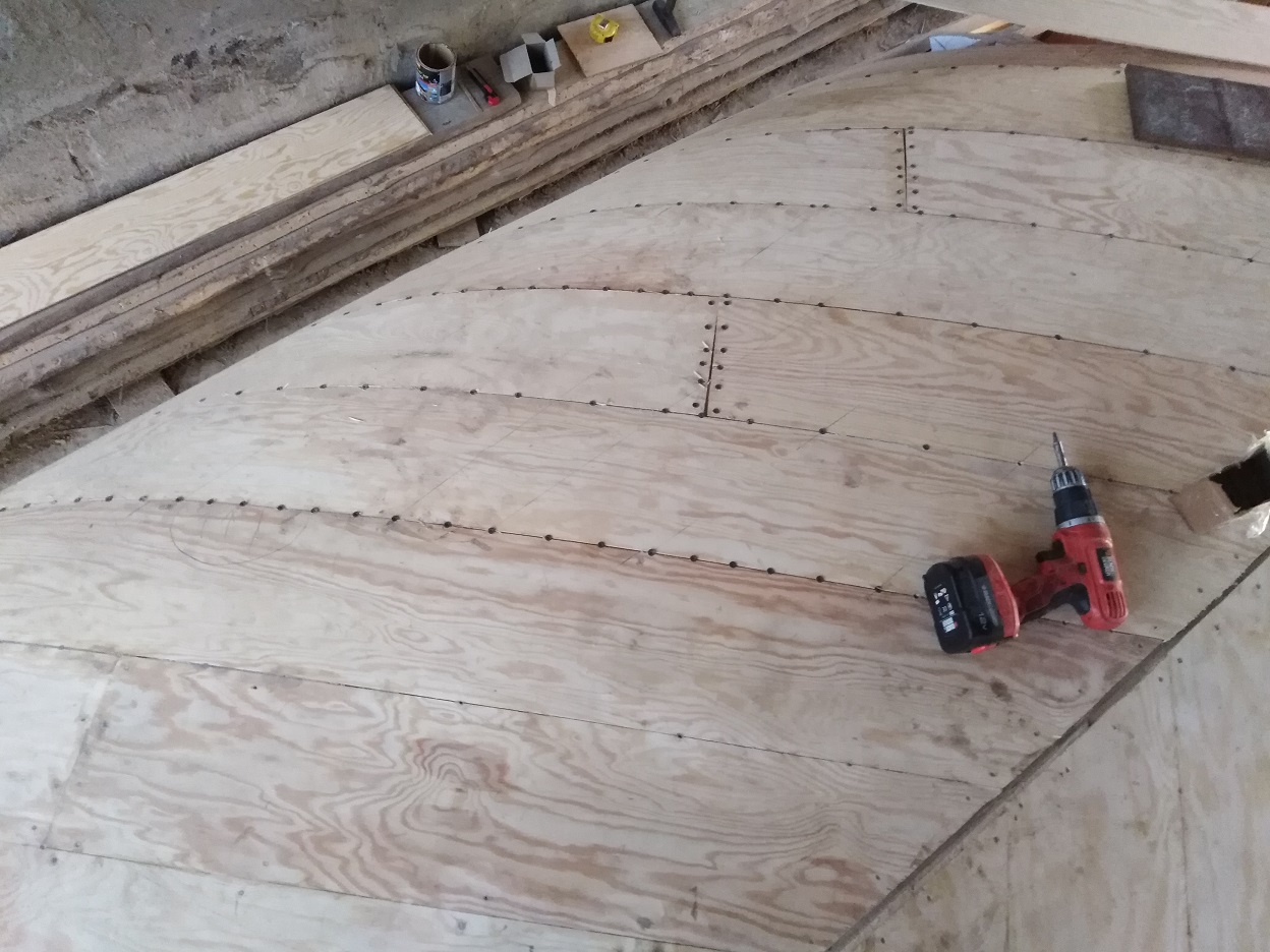

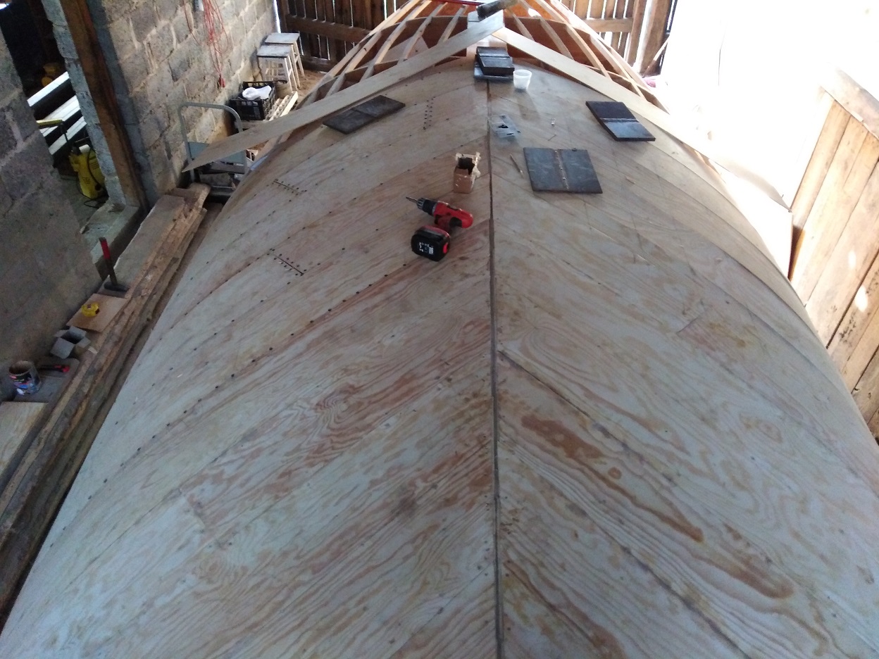

Teraz znów monotonny etap , klejenie kolejnych pasków sklejki. Po 1,5 miesięcznej działalności zdalnej wróciłem do reala , więc tempo prac spadnie . Plus tej sytuacji z coroną , że jestem już na etapie prac , które planowałem na lato . Jeszcze kilka zdjęć.
IMG_20200505_174359.jpg [ 332.59 KiB | Przeglądane 5914 razy ]
IMG_20200505_174432.jpg [ 316.38 KiB | Przeglądane 5914 razy ]
IMG_20200505_174450.jpg [ 335.55 KiB | Przeglądane 5914 razy ]
Za ten post autor silver_stas otrzymał podziękowania - 2: 01_Anna, Mir

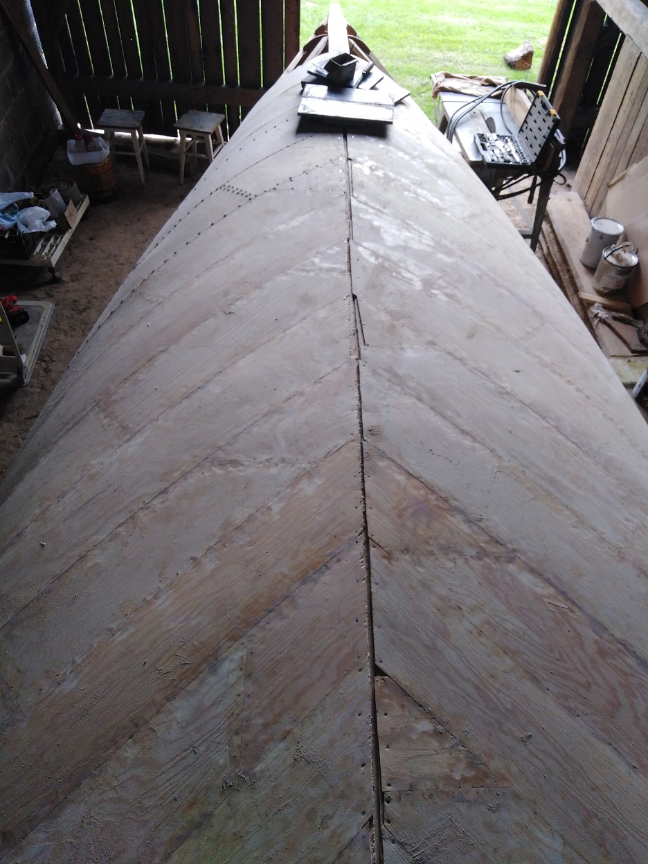

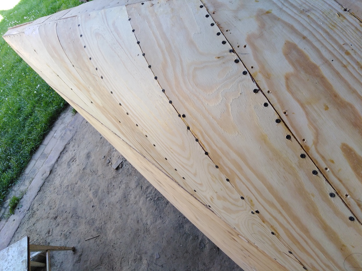

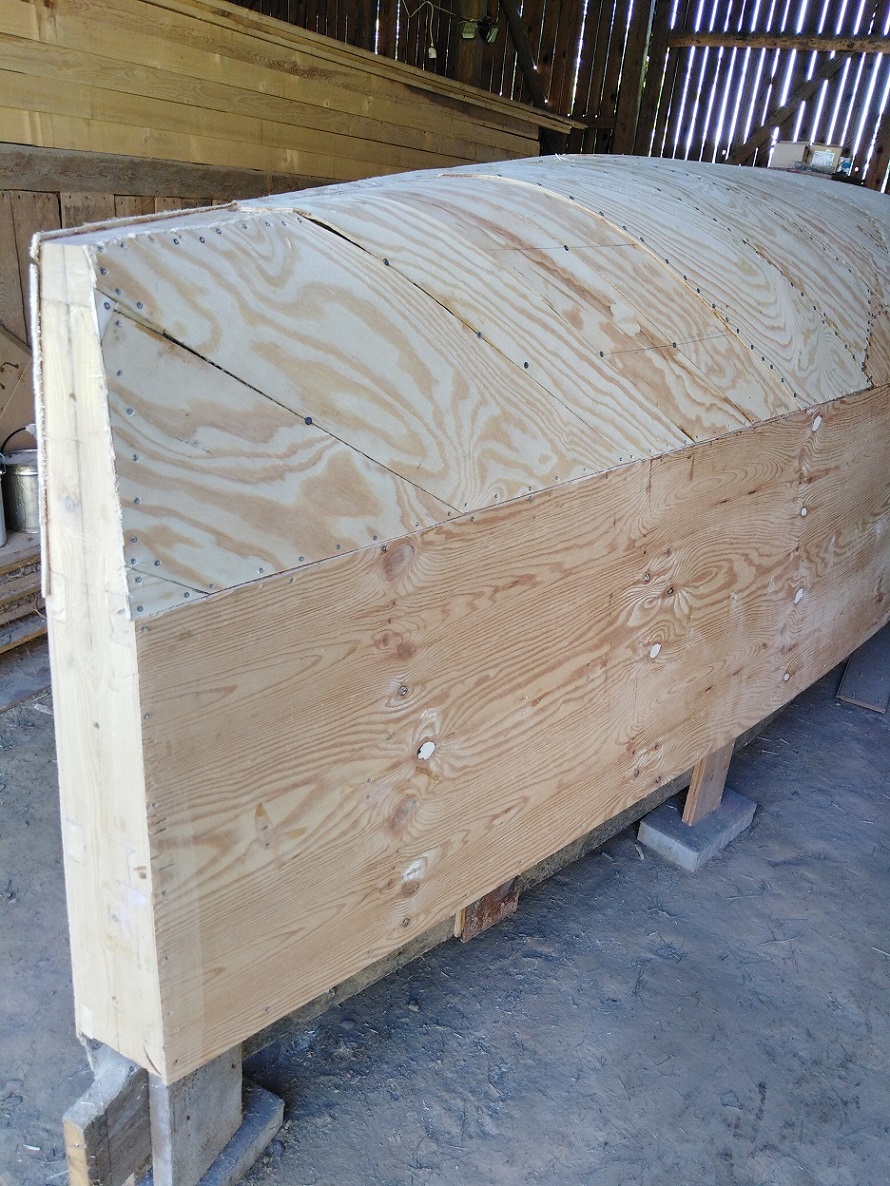

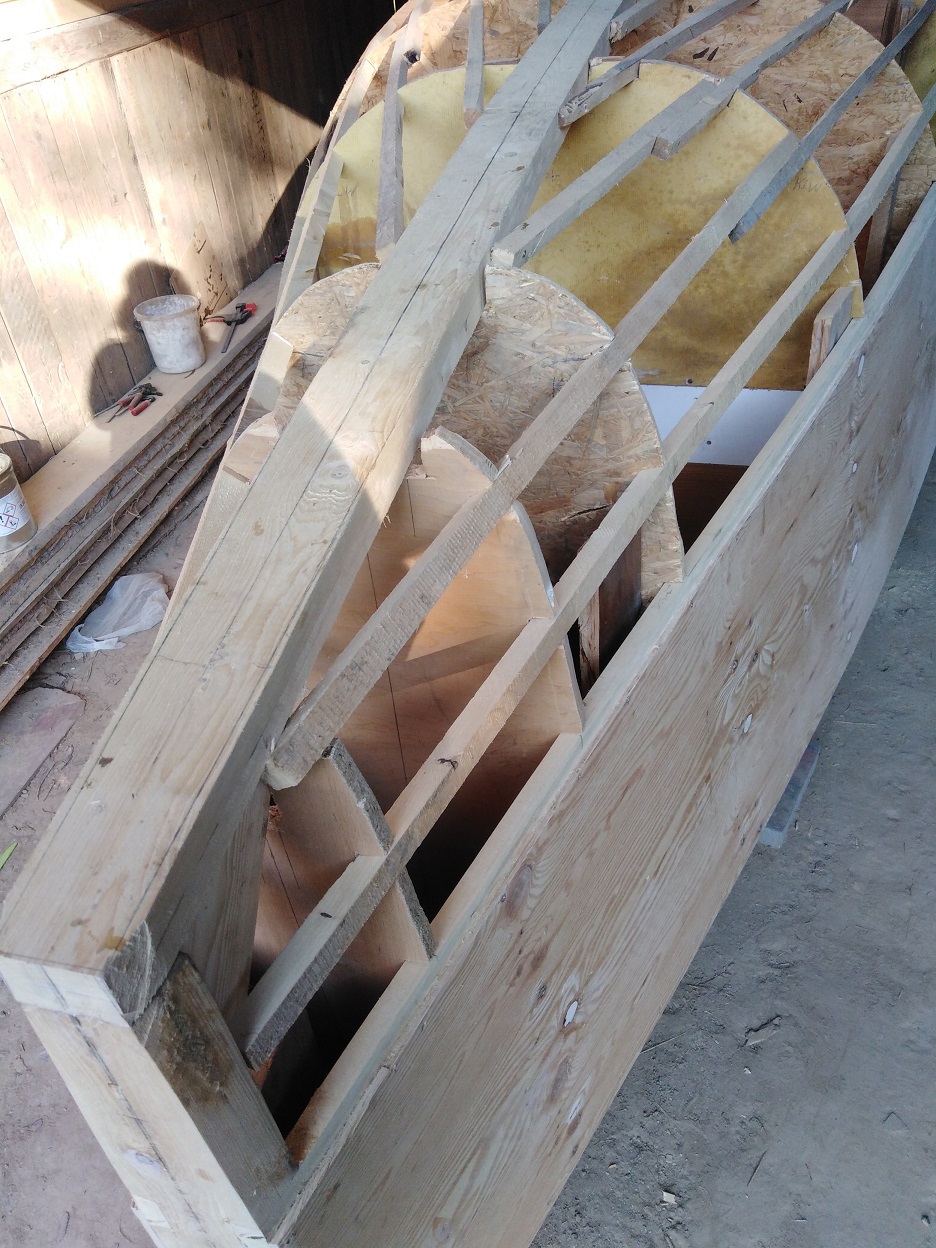

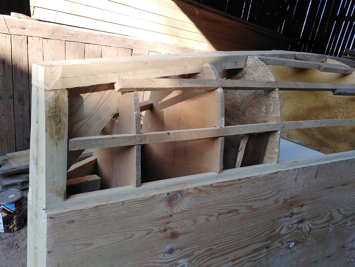

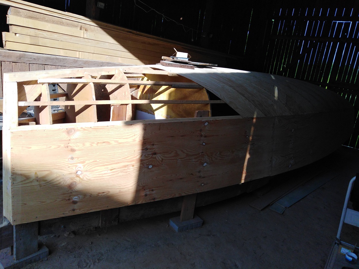

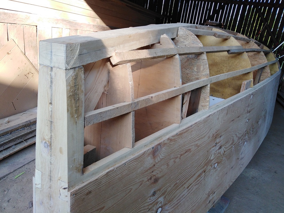

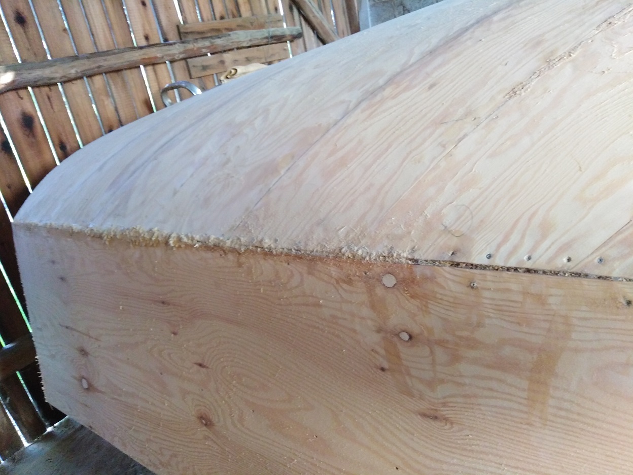

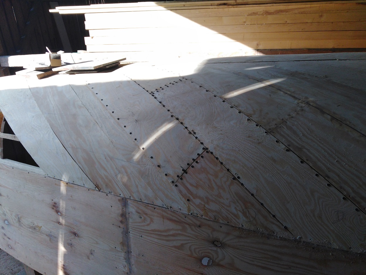

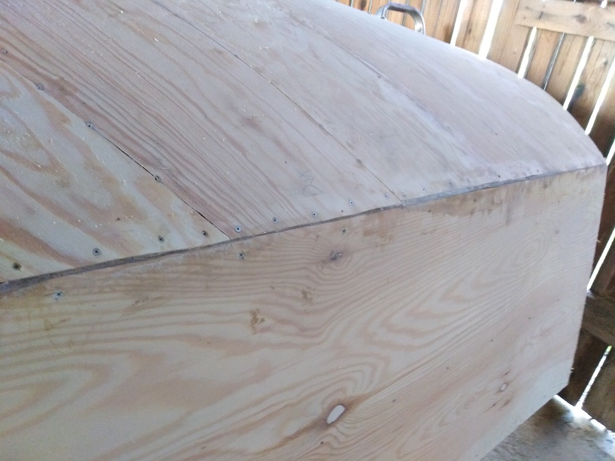

W tym tygodniu zimno, nie chce mi się walczyć z żywicą na dużych powierzchniach , więc nic nie przybywa. Ustawiłem dwa dodatkowe buksztele między dziobnicą a wręgą 9 , które Wojtek zaprojektował. Kto robił ze sklejką , ten wie że na tym odcinku się ją najtrudniej układa. Dzięki dodatkowym buksztelom łatwiej uzyskać właściwy kształt kadłuba
IMG_20200514_180436.jpg [ 409.64 KiB | Przeglądane 5537 razy ]
IMG_20200514_180406.jpg [ 429.94 KiB | Przeglądane 5537 razy ]
IMG_20200514_180328.jpg [ 422.01 KiB | Przeglądane 5537 razy ]
Za ten post autor silver_stas otrzymał podziękowanie od: gurool

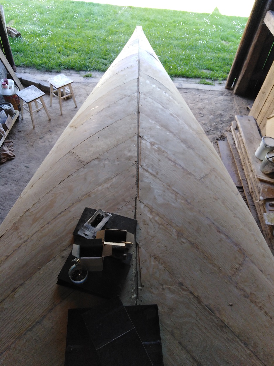

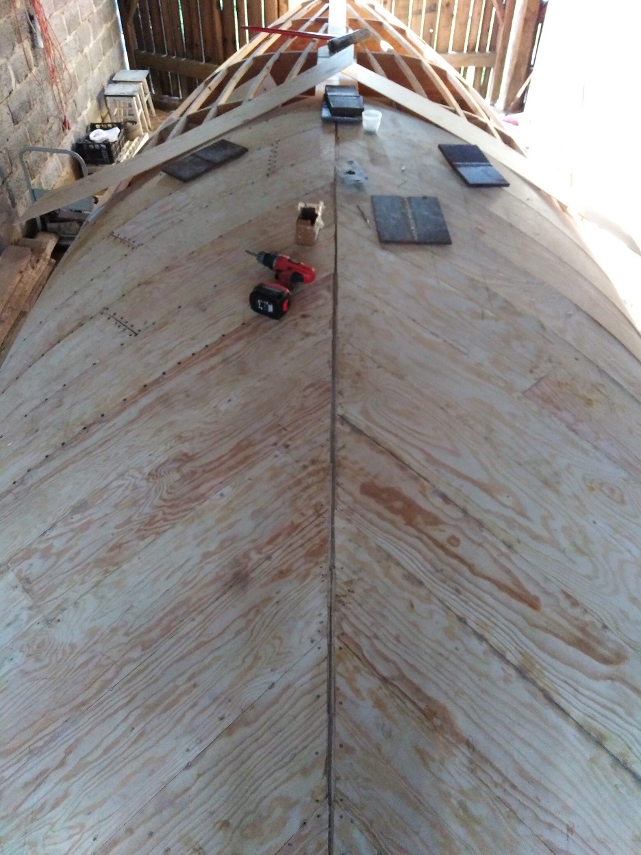

Prace posuwają się powoli naprzód . Kleję kolejne paski, oraz szpachluję szpary na łączeniach i dziury po wkrętach . No i szlifuję . Prace dość żmudne i nudne , ale motywuje mnie wyłaniający się kadłub :D

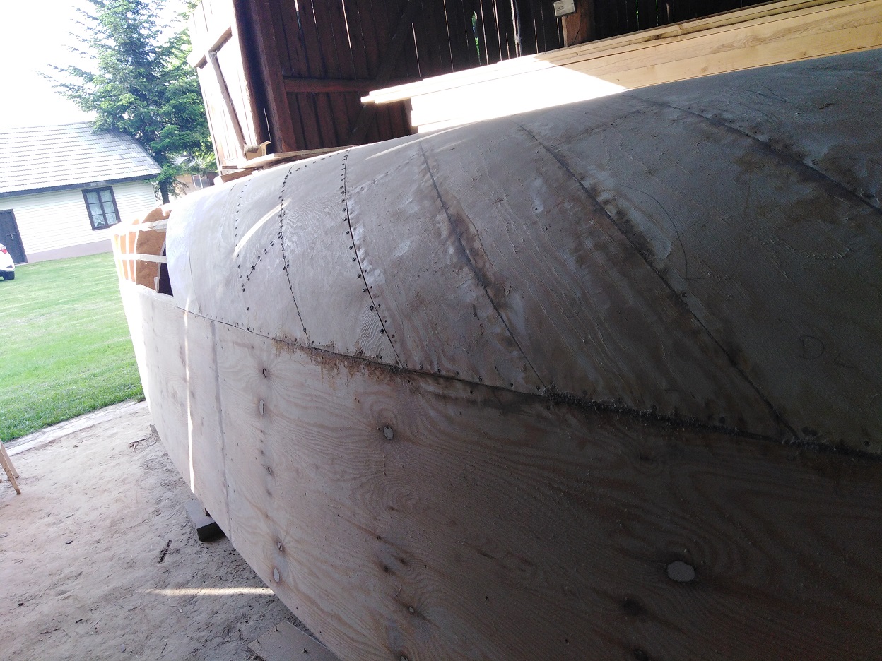

Melduję , że prace powoli , ale idą do przodu. Dodatkowo po pracy muszę wykonać sporo prac w ogrodzie , bo po utęsknionych opadach deszczu wszystko rośnie w oczach . Jeszcze do tego muszę od strony lasu dorobić 100 mb brakującego ogrodzenia . Na zdjęciach sielski widok , ale przychodzi też jelonek , który ciągle niszczy młode drzewka i krzewy .

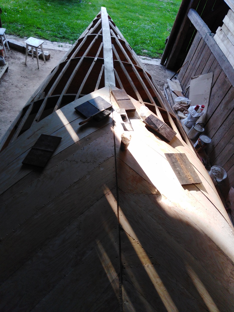

Pomału zbliżam się do dziobu . Już coraz trudniej układa się paski , a tam , jak pisał Piotr , będzie prawdziwy hard core . Już teraz paski najpierw przykręcam do stępki, i wyginam wykorzystując dłuższą dźwignię. Dla urozmaicenia pracy, szpachluję szczeliny i już chyba tysiące dziurek po wkrętach i szlifuję .

silver_stas napisał(a):
Już coraz trudniej układa się paski,... a tam , jak pisał Piotr , będzie prawdziwy hard core .
Jeszcze masz 1,5 metra do dziobu. Im bliżej dziobnicy radzę ciąć coraz węższe paseczki.
Za ten post autor cors otrzymał podziękowanie od: silver_stas
PostNapisane: 13 cze 2020, o 09:35
Posty: 1134
Podziękował : 242
Otrzymał podziękowań: 441
Uprzejmie donoszę , że właśnie dojechałem jedną warstwą "skóry" do dziobnicy :D . Muszę się wam uczciwie przyznać , że jestem nieco rozczarowany łatwością z jaką to uczyniłem :rotfl:
IMG_20200613_101824.jpg [ 424.53 KiB | Przeglądane 4905 razy ]
IMG_20200613_101914.jpg [ 401.56 KiB | Przeglądane 4905 razy ]
IMG_20200613_102010.jpg [ 376.8 KiB | Przeglądane 4905 razy ]
IMG_20200613_102035.jpg [ 430.89 KiB | Przeglądane 4905 razy ]
IMG_20200613_102135.jpg [ 382.42 KiB | Przeglądane 4905 razy ]
Za ten post autor silver_stas otrzymał podziękowania - 3: Marian Strzelecki, Mir, robhosailor
PostNapisane: 13 cze 2020, o 09:50
Posty: 2837
Podziękował : 439
Otrzymał podziękowań: 721
To tak samo jak było ze mną kiedy przeszedłem całą Orlą Perć w Tatrach jak byłem piękny i młody. A wcześniej straszyli mnie jaki to trudny szlak.
