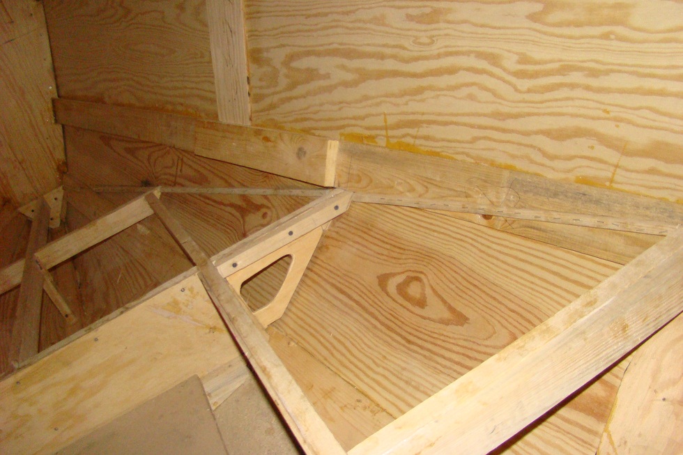

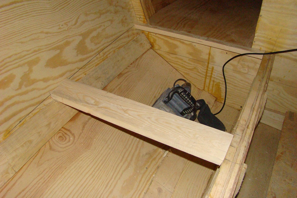

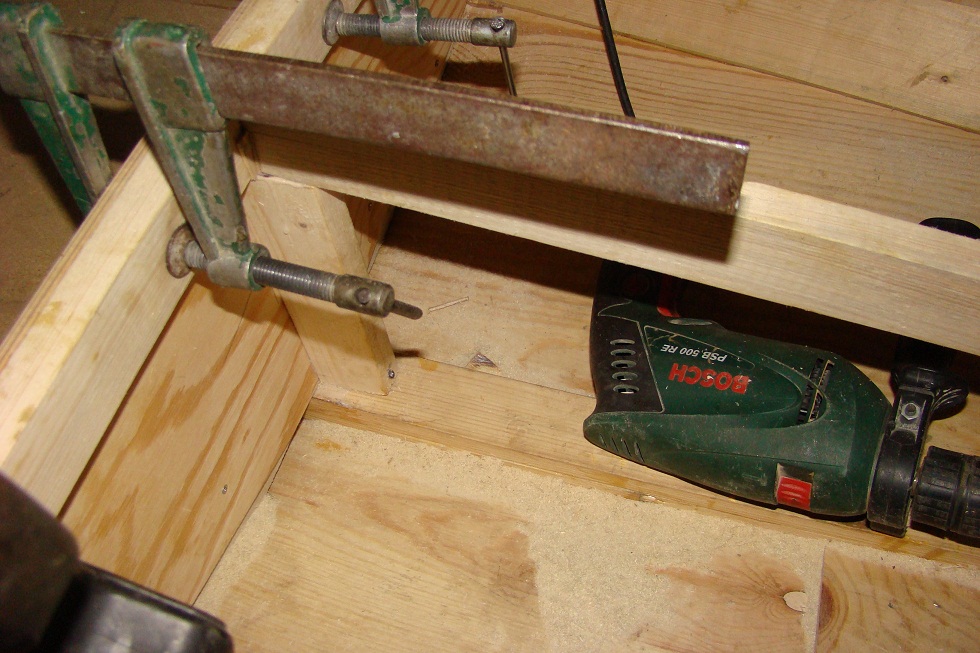

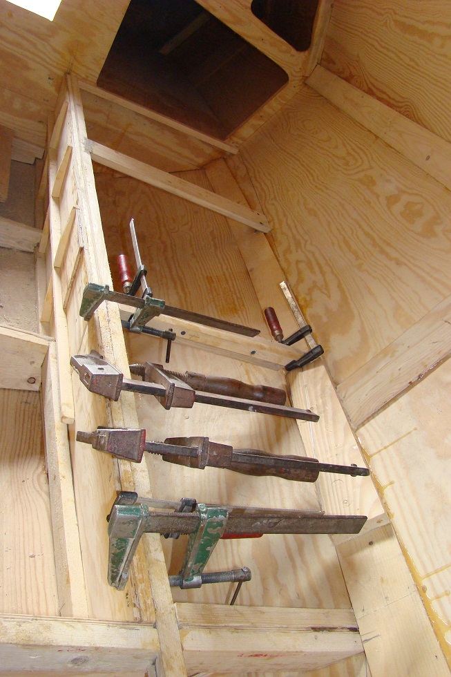

Jeszcze podpórki wzmacniające konstrukcję . Wszystkim żeglującym i budującym zdrowych i radosnych Świąt
DSC01488.JPG [ 238.5 KiB | Przeglądane 16462 razy ]
DSC01487.JPG [ 247.23 KiB | Przeglądane 16462 razy ]

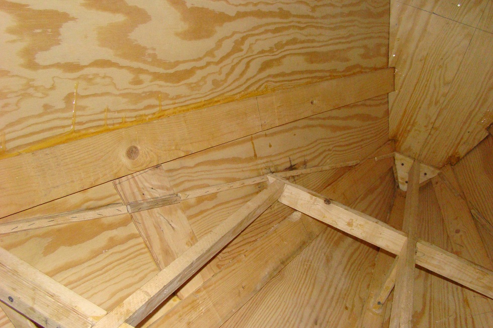

Tym razem wigilijnie . Rada starszych stada bażantów nie czekała do północy , tylko już przyszła podziękować za opiekę :D

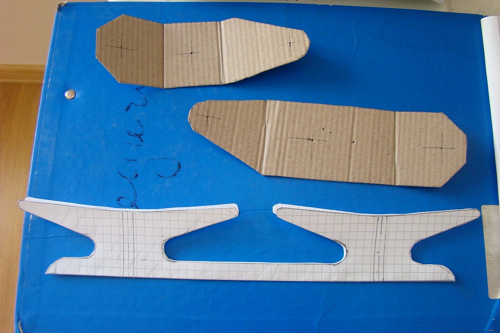

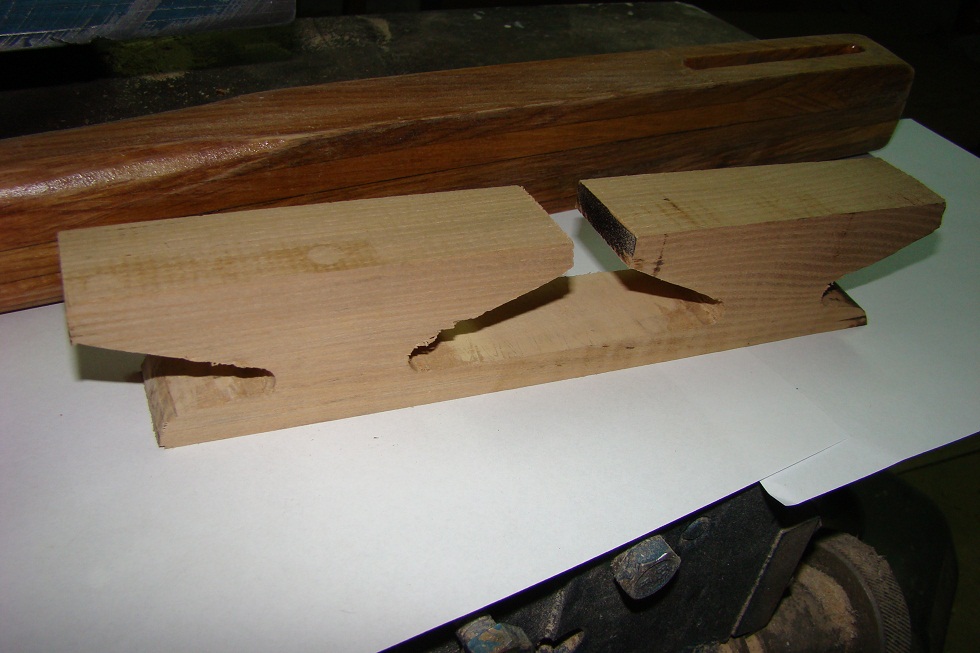

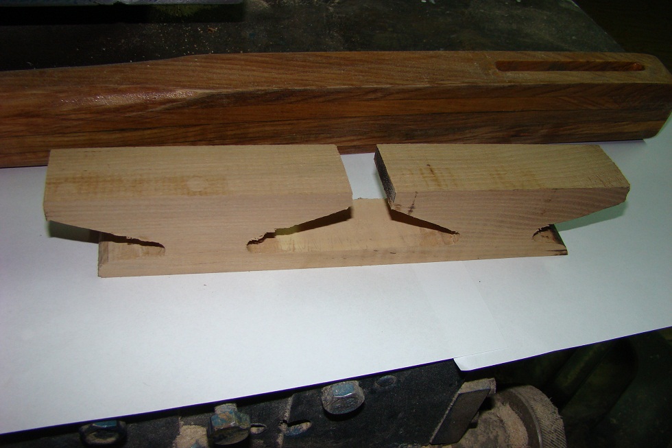

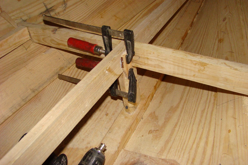

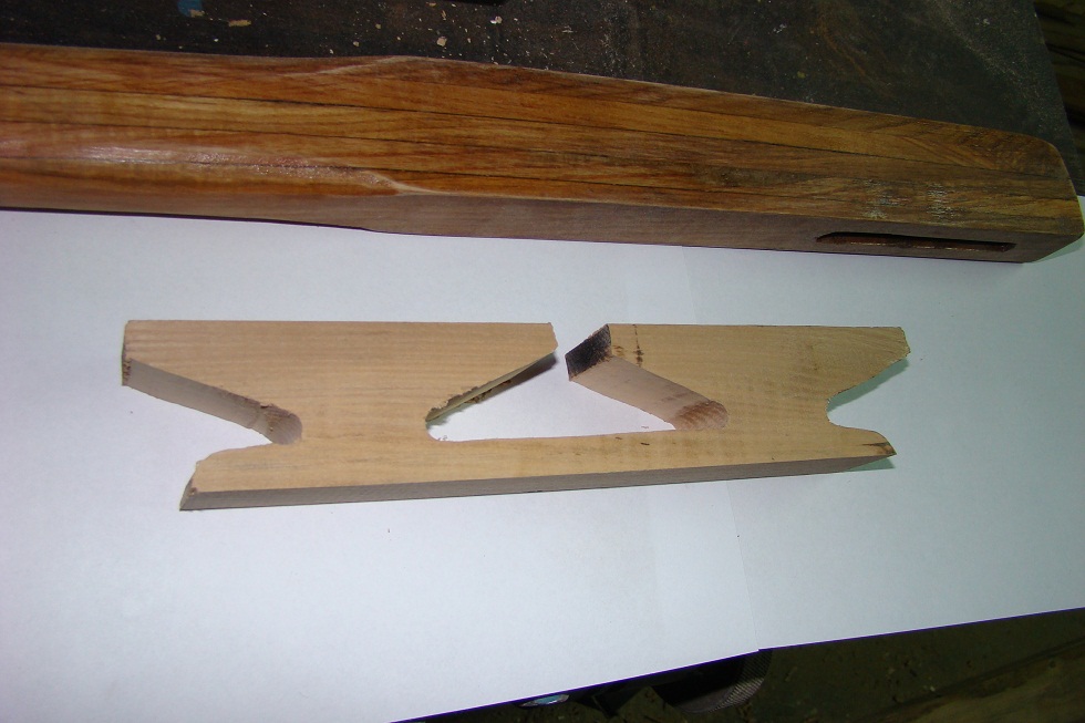

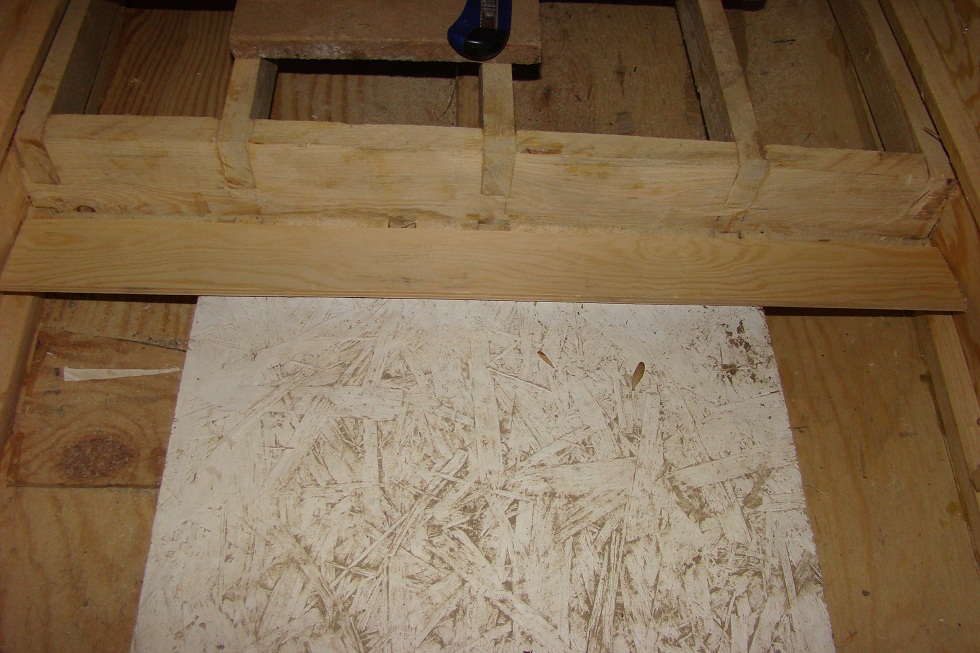

Witam w Nowym Roku . W ramach noworocznych postanowień muszę się wreszcie wziąć do roboty przy łódce :D . Będzie to o tyle łatwiejsze , że do końca roku udało mi się zakończyć ostatni duży temat przy domu , czyli kotłownia i co . Chcę najpierw skończyć zabudowę kabiny , bo pogoda sprzyja .
Komentarz: Szablony podwójnych knag i okucia salingowego
DSC01501.JPG [ 207.69 KiB | Przeglądane 16278 razy ]
DSC01521.JPG [ 234.46 KiB | Przeglądane 16278 razy ]
Komentarz: Konstrukcja nośna koi
DSC01520.JPG [ 234.16 KiB | Przeglądane 16278 razy ]

Z czego ( tzn. z jakiego materiału) będziesz robił te knagi?.
Pytam bo sam nie mam.. pomysła z czego i jak wykonać knagi pojedyńcze do swojego okrętu, a mają one - knagi- wyglądać pięęęęknie, coby wszyscy zazdrościli.
A utka jest drzewienna, więc knagi też muszą być pasujące.

Toć pisałem . Pilers wystrugany , pora na knagi . Zrobiłem szablon na podwójne , bo pójdą na rumpel i do masztu . No i mniej śrub do montażu .

A pytałem, gdyż:
mahoń - za miękki,
dębina - nie widzi mi się kolorystycznie
Kiedyś kolega robił takie rzeczy z... no właśnie chyba tekstolit.
Materiał ciemny brąz, dość twardy, dobrze się obrabiający.
Po polakierowaniu trzeba było dobrze się przyglądać i to z bliska aby stwierdzić że to nie drewno.
Ale nie mam kontaktu z kolegą żeby to potwierdzić.

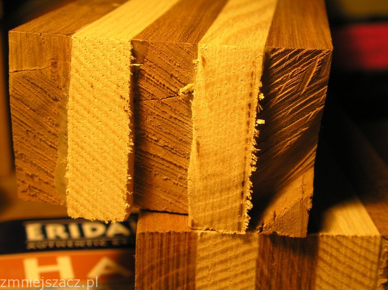

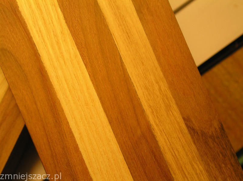

Oto sklejonka z rodzimych gatunków
2014.01.03 Sklejka 004_zmniejszacz-pl_387062.jpg [ 103.46 KiB | Przeglądane 15634 razy ]
2014.01.03 Sklejka 010_zmniejszacz-pl_981305.jpg [ 134.67 KiB | Przeglądane 15634 razy ]
Vlad PDRacer#807

jeno z letka podbarwić
bo piszą że można
bo kokpit nowy (brzoza)
i pod samym olejem pstrokato
PostNapisane: 3 sty 2014, o 23:39
Posty: 8068
Otrzymał podziękowań: 2429
A też wolę olejne lakiery, drewnu zdrowiej ;)
Pstrokacizna z czasem przestaje razić, drewno ciemnieje (od UV) i co jaśniejsze ciapy się wyrównają. A jak podbarwiać to bejcuje siem drewno a nie lakier. Na dłuższą metę lepsze.
A czasem i na krótszą - bo jak nierówno tego lakieru weźmie, a bywa... :mrgreen:
Nawet jak już zapokostowane to można spróbować bejcą olejową, jeszcze może przyjąć (zależy na ile un pokost był 'naturalny" he he), najlepiej taką głównie na terpentynie i cienkim oleju; a nie pójdzie - olejną bejcę można z lakierem olejnym mieszać.
Starwax (czy podobnie) radził sobie z tłustym drewnem.
Z bejcowaniem drewna by dopasować kolor do innego jest jeden ból: drewno wygląda potem...
jak bejcowane by udawało inne :rotfl:
PostNapisane: 4 sty 2014, o 00:12
Posty: 4846
Podziękował : 401
Poprzedni użytkownicy barwili lakier/ dodawali pigmentu.
Na szerokich falochronach i drzewcach wyglądało to bardzo..papuśnie.
Ciemny lśniący mahoń, z delikatnymi żyłkami przebarwień / na sośnie/ :lol:
Szukam sposobu na powtórzenie tegoż.
PostNapisane: 4 sty 2014, o 01:13
Posty: 8068
Bejca. A aby Anglicy une nie byli by any chance?
A bo mogło to być... Woodstain. ;)
(A nawet nie wiem czy jest polska nazwa na takie).
Niekoniecznie Cetol. A choćby http://www.woodsealer.co.uk/marinewoodsealer.html ; http://me.jotun.com/products/woodshield-exterior-stain ; http://www.ronseal.co.uk/products/5-year-woodstain ; http://www.decoratingdirect.co.uk/viewprod/s/SADU/ ; http://www.decoratingdirect.co.uk/viewprod/h/HUMHDWO/ ;
Et caetera http://www.homebase.co.uk/webapp/wcs/st ... vance&p=21

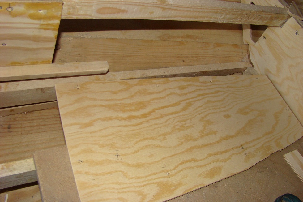

Zgodnie z noworocznym postanowieniem wziąłem się do roboty :D . Pogoda wiosenna , to pokleiłem zabudowę kabiny . Trochę dłubania , bo wszystkie połączenia trzeba 3D dopasowywać .
DSC01530.JPG [ 245.87 KiB | Przeglądane 15194 razy ]
DSC01523.JPG [ 186.41 KiB | Przeglądane 15194 razy ]
DSC01522.JPG [ 238 KiB | Przeglądane 15194 razy ]

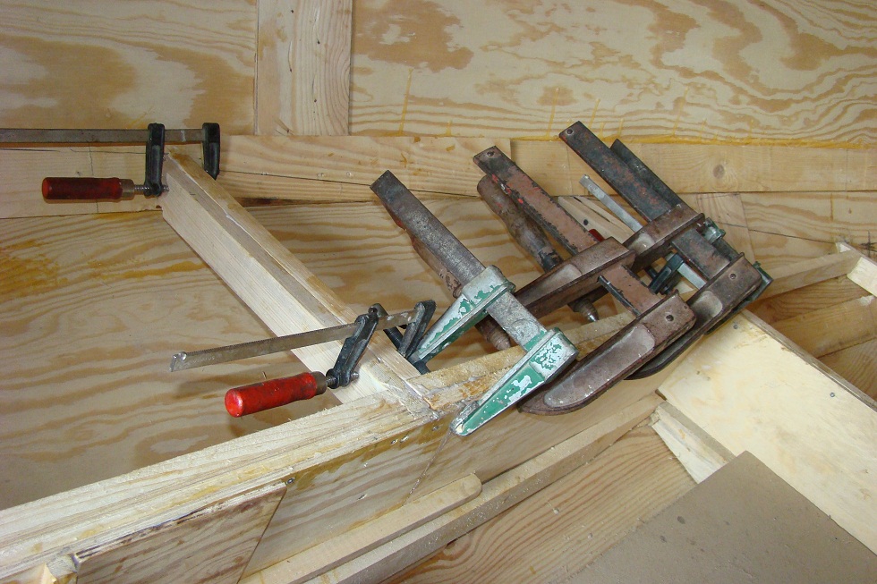

Ciąg dalszy
DSC01533.JPG [ 216.65 KiB | Przeglądane 15095 razy ]
Komentarz: Teraz dopiero odkryłem przydatność takera
DSC01532.JPG [ 237.64 KiB | Przeglądane 15095 razy ]
DSC01531.JPG [ 239.24 KiB | Przeglądane 15095 razy ]

silver_stas napisał(a):
Wstępnie wycięte knagi :
Przyznam, ze sloje wolalbym pionowo...
PostNapisane: 8 sty 2014, o 22:38
Posty: 13911
Podziękował : 1645
Otrzymał podziękowań: 2398
Wówczas knaga była by mniej odporna na rozerwanie.
PostNapisane: 8 sty 2014, o 23:01
Posty: 10948
Podziękował : 1341
Otrzymał podziękowań: 2627

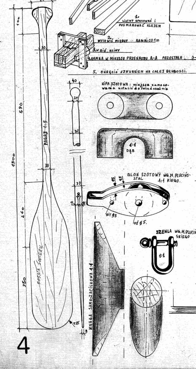

Knagom zdarza sie pracowac w przeroznych plaszczyznach - sa pewnie i szkoly rozne.
Przy okazji - Milewski w swoim Opus Magnum podal wzor wyjatkowo zgrabnej knagi wedlug samego Herreshoff'a ( o slojach nic tam nie ma )
PostNapisane: 8 sty 2014, o 23:23
Posty: 17775
Podziękował : 4560
Otrzymał podziękowań: 4305
Raczej jasne jest, że słoje są wzdłuż elementu. No i drewno twarde i ścisłe, czyli np. dębina itp.
