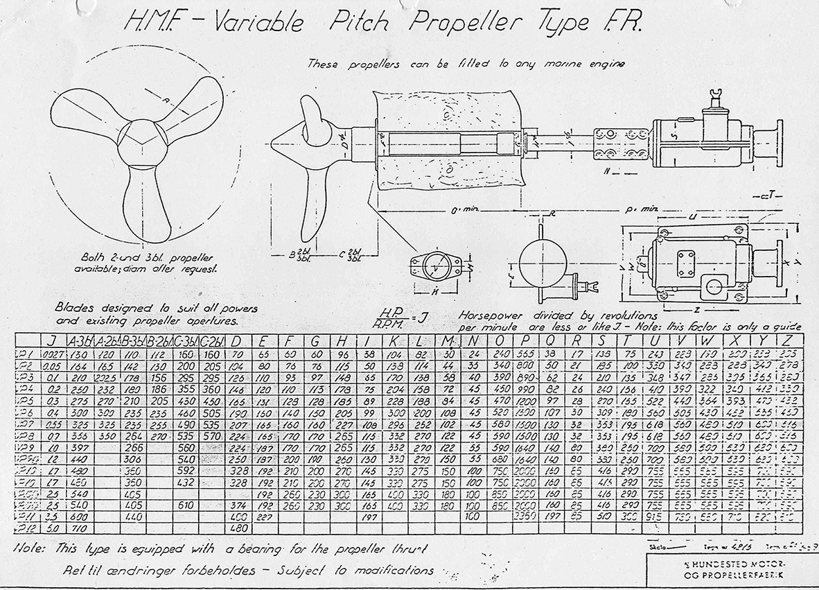

A ja, zmieniając temat przypomnę się z pytaniem:
Czy ktoś ma jakieś informacje o producentach lub dystrybutorach śrub nastawnych?
Wiem, że to ceny pewnie księżycowe, ale chcę się właśnie dowiedzieć z którego księżyca...
Grzegorz "el Szaman" Roman
PostNapisane: 2 maja 2013, o 13:24
Posty: 8058
Otrzymał podziękowań: 2422
A ma być nastawna, jak było na Vegach? Słyszałem jęki że tej już nie produkują - Sabb, była stosowana do Volvo i może Szwedzi coś wiedzą więcej. http://www.frydenbosabb.no/index.php?lang=en&mapping=16
Plotka niesie że małe nastawne generalnie wyszły z mody.
Sprawdź też u Hundesteda Obrazek
http://www.hundestedpropeller.dk/produc ... llers.html
Samonastawną robi Brunton (auto-prop), chwalą. Może to najlepsze wyjście. http://www.autoprop.info/Brochure/AutopropBrochure.pdf
http://www.bruntons-propellers.com/Auto ... ophome.htm
Poza tym był jeszcze Saffle.
A tak poza tym - do wyboru ;) http://www.nauticexpo.com/boat-manufact ... -1966.html

O tej słyszałam pare dobrych słów... Jak poczekasz trochę (jak sie znow... Brrrr... Przeprowadze...) to poszukam testu, jakiś mi sie majaczy ze był...
A co do cen, taka kosztuje £850 plus VAT (do 65hp). Mogło być gorzej...

Dzięki za wszystkie linki! Będę badał po kolei... Szukam nie autopropa czy śruby składanej, ale w pełni nastawnej. Tak kombinuje, że byłoby wygodne wystarczyłby zwykły reduktor obrotów bez rewersu. Nie upieram się jednak. Po prostu takie myślenie na zapas, a nuż?
Raz czy dwa zdarzyło mi się z tym pływać i powiem Wam, że było to całkiem wygodne :).

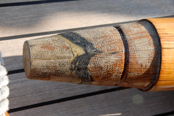

Trickiem, je, trickiem! Ale może to i lepiej, bo to pięknie odrestaurowane - jeszcze jakiś zawał by się komuś przytrafił :)
Ale z jedną nie mogłem się powstrzymać: ciekawie sobie to wzmocnienie wykombinowali!
na fotce; ja z Norbertem Patalasem
No to wszelki duch! wyparowało Was!!! :mrgreen:
Natomiast Twoje wyjaśnienie mnie przekonuje. Czyli pewnie musieli też pokombinować z ożaglowaniem, żeby im się środki nie rozjechały - chyba, że kadłub wyszedł z wody równomiernie...
maszt wzmacniany weglem i epoksydem.jpg [ 90.17 KiB | Przeglądane 5018 razy ]

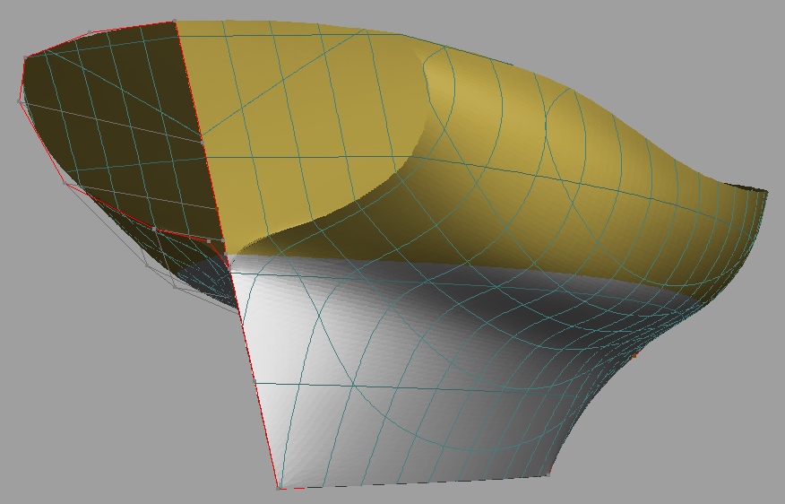

Dla wizualizacji jak by leżała taka pawęż; Szamanides podobnie może wyjść.
Gdy o wygląd od tyłka idzie, imho - nie podnosiłbym linii burty na rufie; chyba przy tych rozmiarach łódki nie trzeba, ewentualnie unieść sam pokład rufowy ale schować to w nadburciu. Bo nadburcie tak swoją drogą warto mieć, ile może człowiekowi za burtę wypadać drobiazgów, że o załodze nie wspomnę :lol:
To zbliżona koncepcja kształtu jak Mariana projekt, dlatego pokazuję, choć tradycyjniej; kadłub pełniejszy na wodnicy (miejsca więcej) z burta pionowo, imho lepiej na morze. (zarys kila klasyczny, pod drewno, ale to mniejsza).
Proporcje 10x3, czyli 16 na 5,3 m ;)

P.S, bo nie wspomniałem o co mię szło: Szamanidesowi wystarczy nieco wypionować wolną burtę - tylko w samej sekcji śródokręcia - a już będzie lepszy kształt na falę czy duży przechył (lepiej dla stateczności kursowej, łagodniejszy opływ, mniejsze ryzyko zahaczenia o wodę pokładem jak fala położy) - i ujmie się z pół metra szerokości maksymalnej w istocie bez zmniejszenia przestrzeni wewnątrz. Nawet lepiej przy kei będzie leżał. :lol:
Chyba bardzo słuszna uwaga. Tymmczasem trwa walka z częścią podwodną, ale gdy dojdziemy do góry, to trzeba o tym pamiętać. Dzięki, Rysiu! :)
