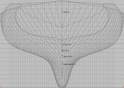

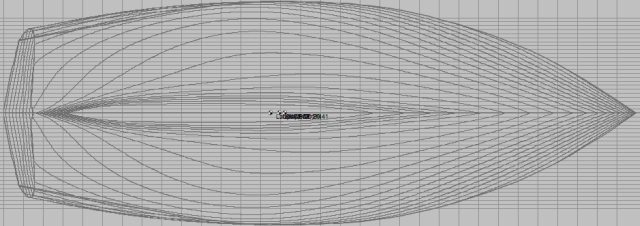

Jak już Szaman napisał mądrze prawisz;
problem jest tylko taki: czy podwyższone szerokością metacentrum , niwelować szerokością kila, czy jak rzeczesz płaskimi burtami na owrężu.
Jedno obniża środek wyporu (ale i środek balastów), drugie go podwyższa.
Mając jakiś założony wypór, nie ma zbytniej możliwości zanurzania płaskiej burty w wodę, bo bardzo rośnie wyporność i trzeba by jej ujmować z końców kadłuba.
Zbliżali byśmy się wtedy do przebrzmiałych już formuł RORC gdzie dziób i rufa były bardzo wąziutkie. A tego nie chcę.
Wybrałem więc rozwiązanie pośrednie: "wąską" linię wodną i szeroki kil, licząc, że to już da oczekiwaną "miękkość" pływania.
Coś za coś; nie da się zrobić klasycznego kilera z podwójna szerokością, bo nie będzie już klasycznym.
W nowszej wersji jet to już trochę bardziej (ale nie całkiem) po twojemu: :D
szamanides wodnice.jpg [ 75.19 KiB | Przeglądane 6167 razy ]
szamanides przekroje.jpg [ 55.5 KiB | Przeglądane 6167 razy ]
Jak widzisz już wodnica na owrężu rozsunęła się pokaźnie, aż boję się czy nie za bardzo.
Założymy się? :D Były i szerokie. Tylko że wyporność miały jeszcze większą oczywiście...
Mnie już się linia podoba, ale to oczywiście trzeba sobie poobracać i pokalkulować. Rufę możnaby zwęzić, atoli.
Nie bałbym się tej szerszej wodnicy, natomiast całkowitej szerokości u pokładu owszem; gdyby tak już od około pierwszej linii nad KLW burty przechodziły w pion (tak prawie) to dobry kawałek szerokości się ujmie, tam gdzie dla wnętrza nie ma znaczenia. Bo problem sie zacznie z szerokimi pokładami wchodzącymi w wodę, jeszcze się to zacznie przewracać. Jeszcze wciąż szerokość możnaby zmniejszyć, gdyby końcowa stateczność kiepsko wygladała, to już i tak pakowności nie braknie :D

PostNapisane: 4 maja 2013, o 00:09
Posty: 14011
Otrzymał podziękowań: 2486
Ten smugller jest śliczny :D
ale, ale; popatrz na linie Szamanidesa;]
tam już nie ma wywiniętych burt na śródokręciu - są tylko na rufie.

RyśM napisał(a):
A obrazki mam, jak twierdzi serwer forum, za duże
Ale interesujące! To może te większe przysyłaj na maila do mnie, a ja z przyjemnością odwalę czarną robotę i pozmniejszam, a następnie odeślę do ilustrowania Twych wywodów!
RyśM napisał(a):
lecz potem ktoś i tak musi zaprojektować de novo.
I tu docieramy do sedna. Oczywiście, że można skopiować - to chyba najłatwiejsze. Ale któż z nas nie marzy o możliwości zaprojektowania WŁASNEJ konstrukcji, wiesz, takie nie zawsze spełnione ciągoty... Jasne, człowiek buduje różne mniejsze lub większe dłubanki, ale dusza się rwie do czegoś większego. Wprawdzie sam się projektować nie podejmuję, ale tak sobie myślę, że mając szczęście znać takich, co zdolni są niebywale i potrafią...
Najwyżej mi nie wyjdzie - choć jestem przekonany, że to niemożliwe (pamiętasz Zorbę? :mrgreen: )! I stąd ta dyskusja - próbujemy dojść najpierw do ustalenia czego ja włąściwie chcę :)
RyśM napisał(a):
Ale mając Twój rozmach (i kasę)
Rozmach? Eee tam, co to za rozmach... O kasie nie będę mówił, bo jakbym był taki kasiasty i rozmachany, to pewnie marzyłoby mi się ze 160, a nie 16m :). Ale wiesz - jedni mówią, że mężczyzna powinien dom postawić, drzewo posadzić itd... A ja czniam dom, a drzewo to mogę do doniczki :). No i szczęście mam, że Martelek też woli takiego łódka niż dom... Więc postanowiliśmy przepuścić spadek - ten, co miałyby odziedziczyć nasze dzieci :D i zamiast domu na twardym zbudować dom na płynnym. Nie my pierwsi...
Ładny kuperek piękna rzecz :mrgreen: - coraz śliczniej się robi!
Wiem, Wy o parametrach, ale duszeszczypatielność tez ważna!!!

Jak dla mnie;
to ta rufa jest dużo za obszerna,
(porównaj Szamanie z wersją pierwszą kasztelową z Free...)
ale wiem, że tam będzie się "kapitanić" głównie... :-?
