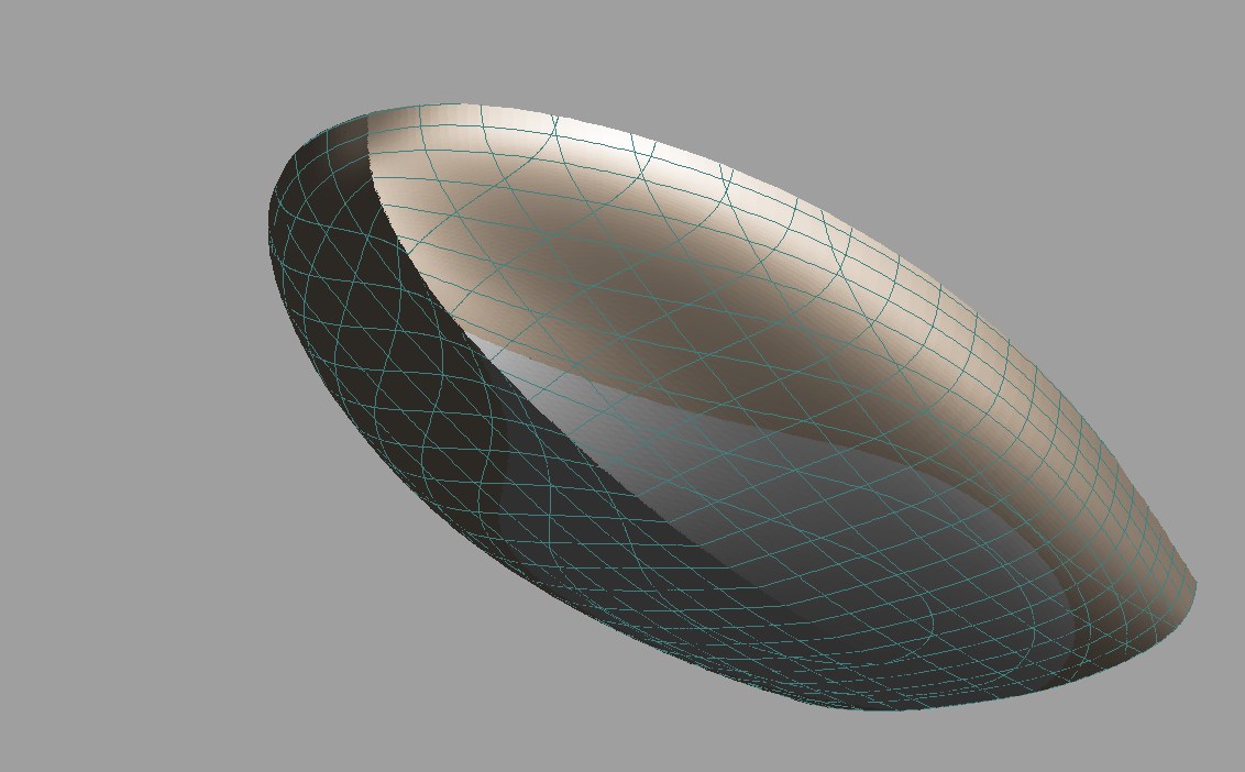

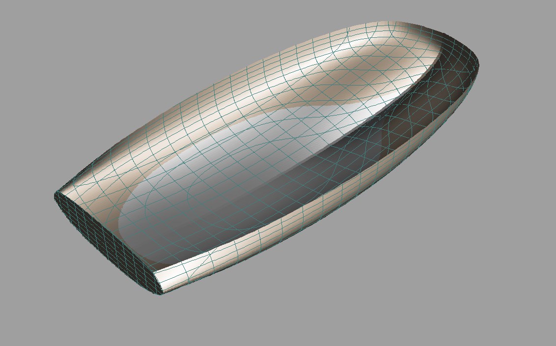

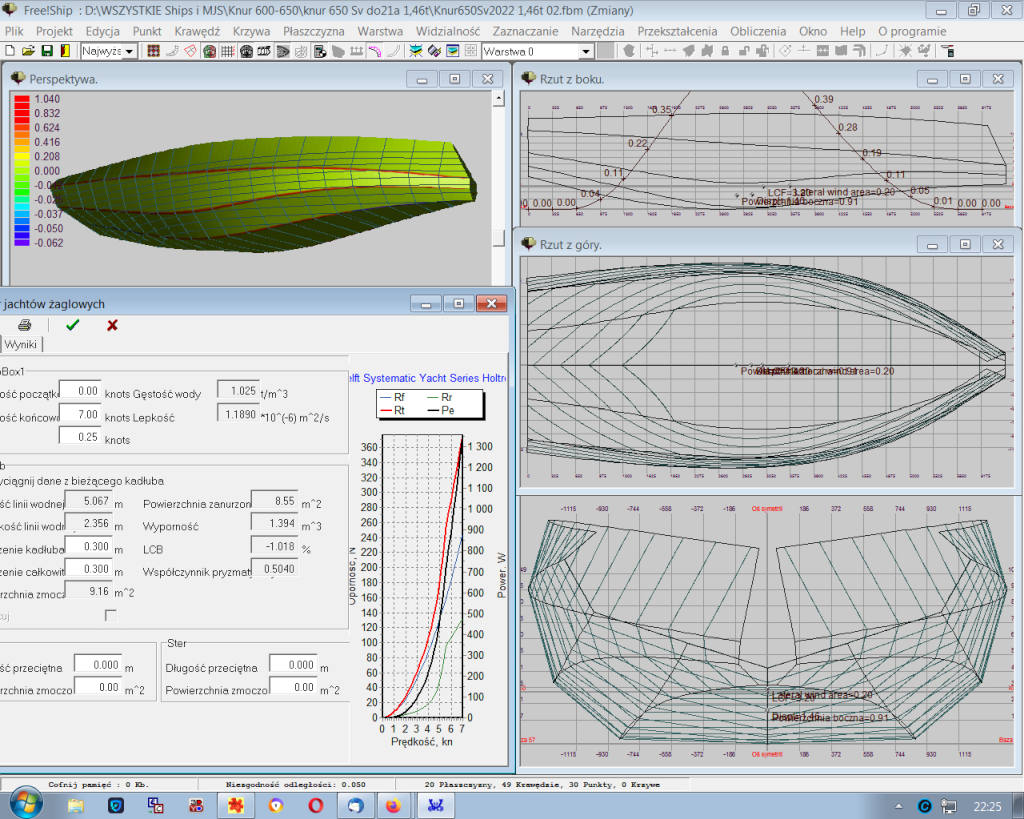

W sensie, zupełnie okrągła?
przechył 10.jpg [ 68.24 KiB | Przeglądane 11171 razy ]
Przy średnicy 3 m i zanurzeniu 0,2 m wyporność jest ogromna (1,3 T).
Ale nie ma smukłości. Bolidy Mini mają współczynnik 2,17. Dla przyzwoitości wypadałoby zachować chociaż 2...
i zrobić elipsę.

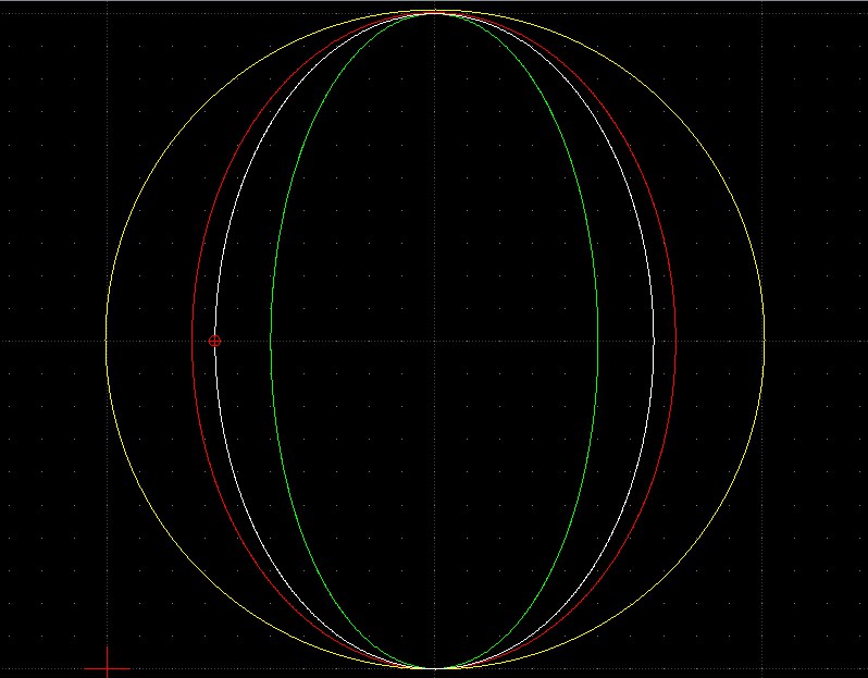

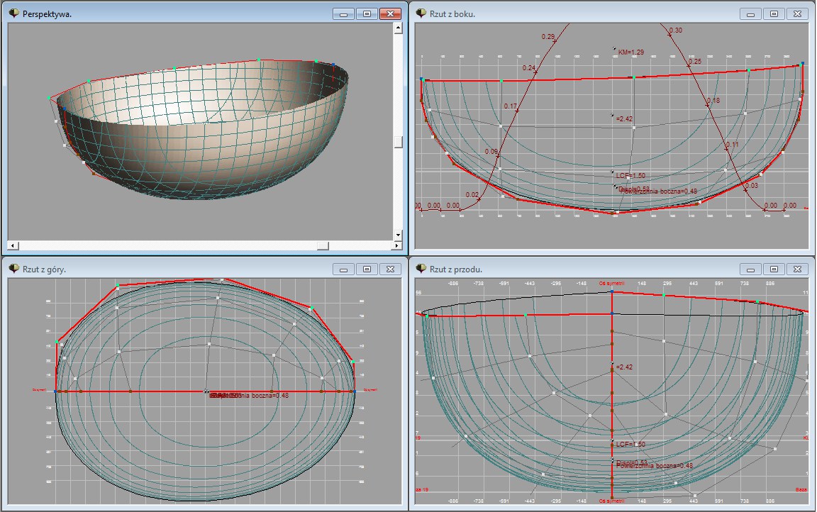

Maestro, którą elipsę na kształt KLW by wybrać? :D
elipsy.jpg [ 72.98 KiB | Przeglądane 11161 razy ]
Z kształtu desek, to te przyciągnęły moją uwagę:

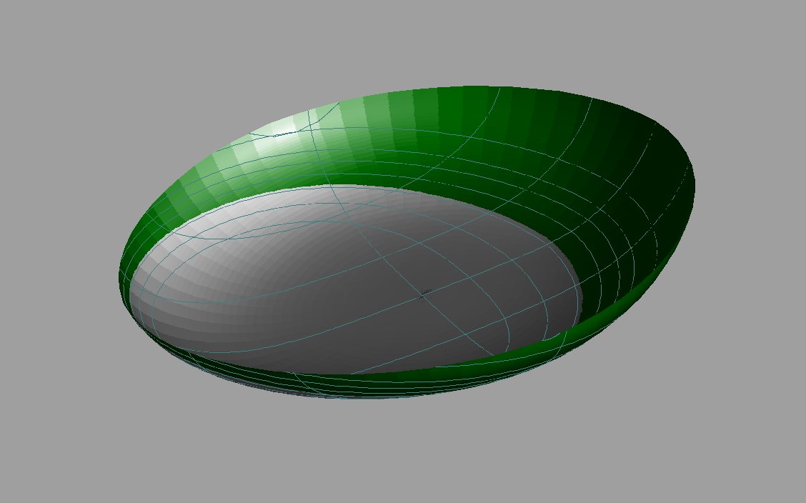

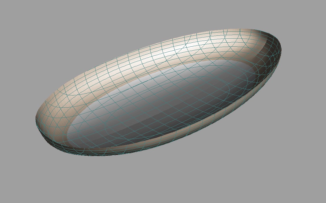

Talerz w 3d,
Talerz.fbm [44.07 KiB]
Pobrane 212 razy

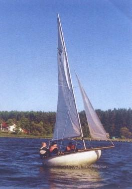

Chyba w latach 80. a może 90. Wojciech Wierzbowski zaprojektował i zbudował łódki w kształcie dysków, a raczej połówek obrotowych elipsoid - okrągłe w widoku z góry. W dwóch różnych wielkościach - średnicy 2,5 m i 3 m. Podobno były bardzo stateczne i nadspodziewanie szybkie, przy krótkiej linii wodnej. Zdaje się, że ich wadą była nadsterowność.
PostNapisane: 22 mar 2023, o 00:39
Posty: 9241
Podziękował : 1822
Otrzymał podziękowań: 2213
One są atrakcyjne w rekreacji i małej turystyce wodnej.
https://www.facebook.com/kzzagielsokolk ... jachty-okrągłe/1588933644692446/
Pod kątem nautycznym, ich doskonałość jednak odbiega od Myszki, której smukłość kadłuba = 2,23. Kształt jajka może być ciekawym odniesieniem, niwelowałby potrzebę posiadania bukszprytu.

Do kontemplacji. :D
jajo.jpg [ 223.1 KiB | Przeglądane 11016 razy ]
Jajo.fbm [64.19 KiB]
Pobrane 206 razy

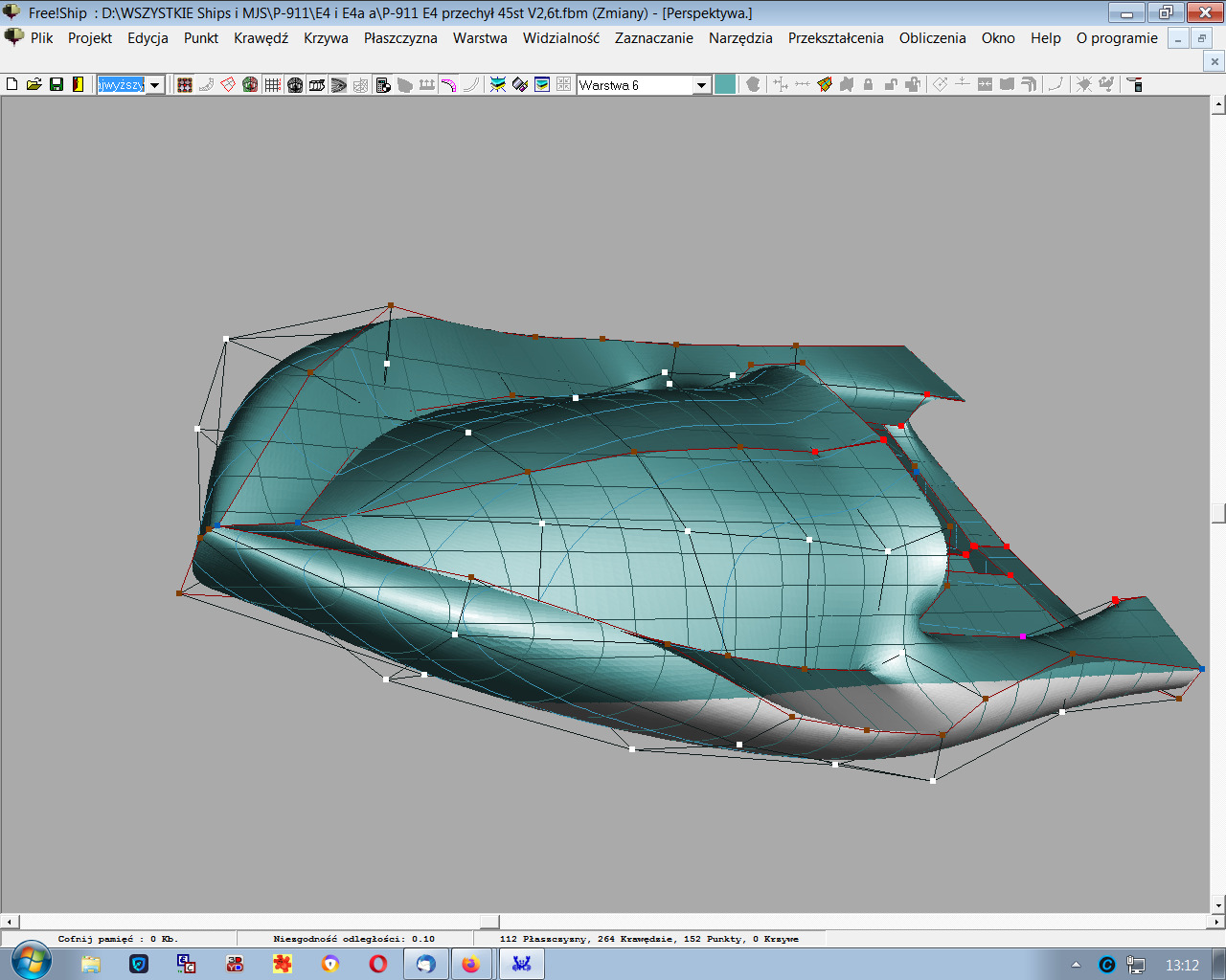

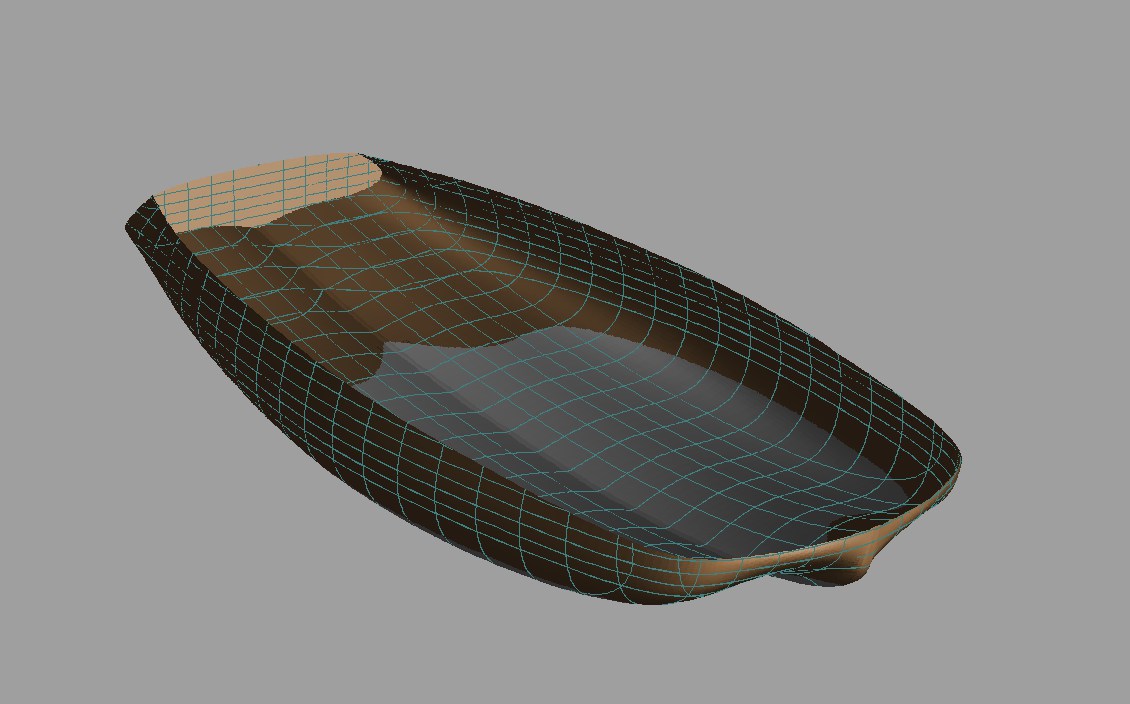

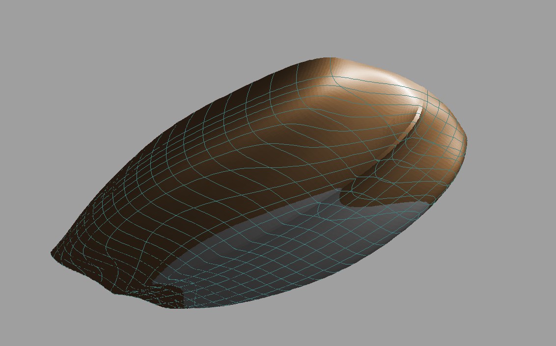

Idąc konsekwentnie dalej (w tym kierunku) ani chybi dojdziesz do koncepcji "gruszki", czyli jajka z dziobem, (który będzie nad wodą do czasu gdy nie ogarnie go fala dziobowa), a który jest protoplastą wklęsłości poddziobowych PIPa (i wszystkich późniejszych). :kiss:
P-911 E4- V2,6t prz45st.jpg [ 289.14 KiB | Przeglądane 11010 razy ]
P-911 gausa dno.jpg [ 120.12 KiB | Przeglądane 11010 razy ]

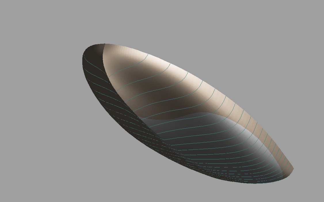

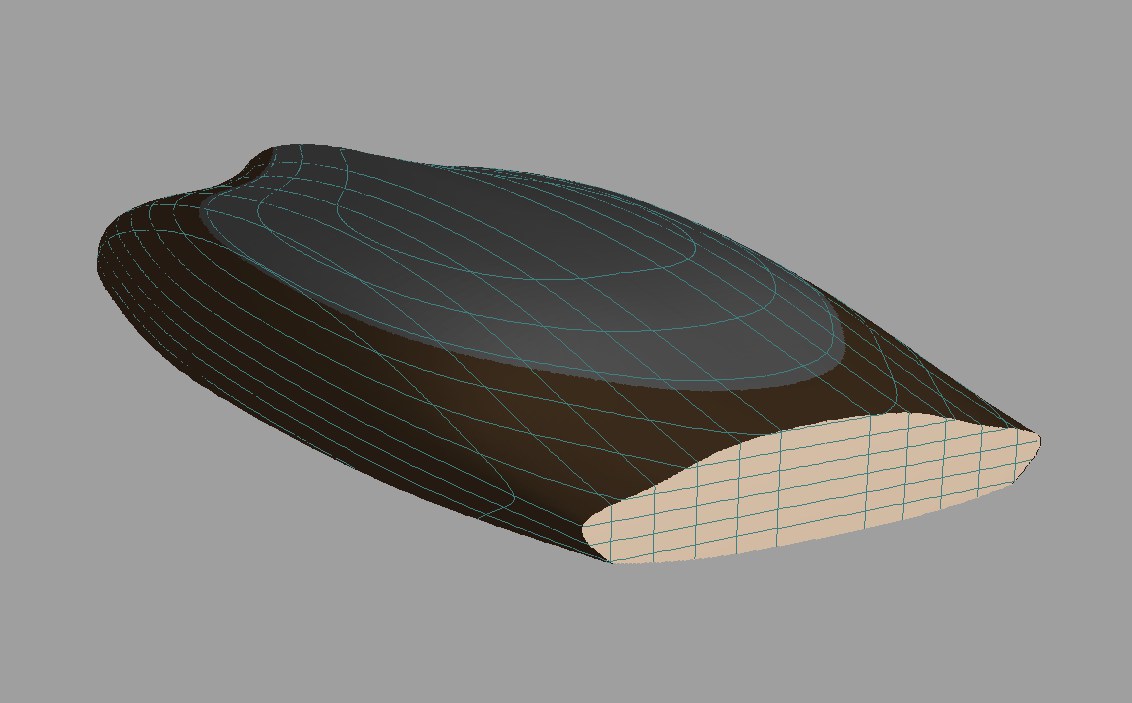

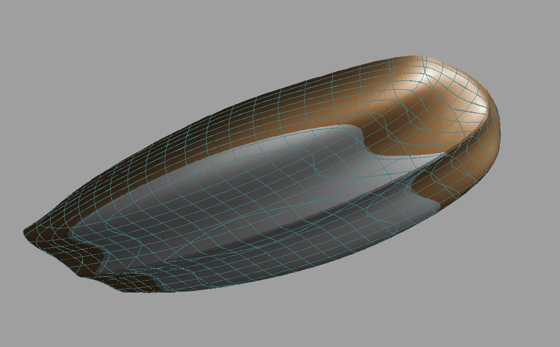

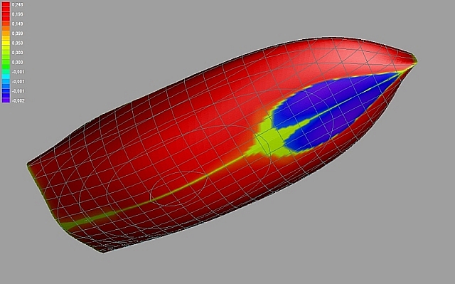

Na tę chwilę przetworzyłem jajo na bardziej płaskie i nieco wydłużone.
jajo2.jpg [ 94.6 KiB | Przeglądane 11008 razy ]
PostNapisane: 22 mar 2023, o 16:34
Posty: 13976
Podziękował : 10539
Otrzymał podziękowań: 2484

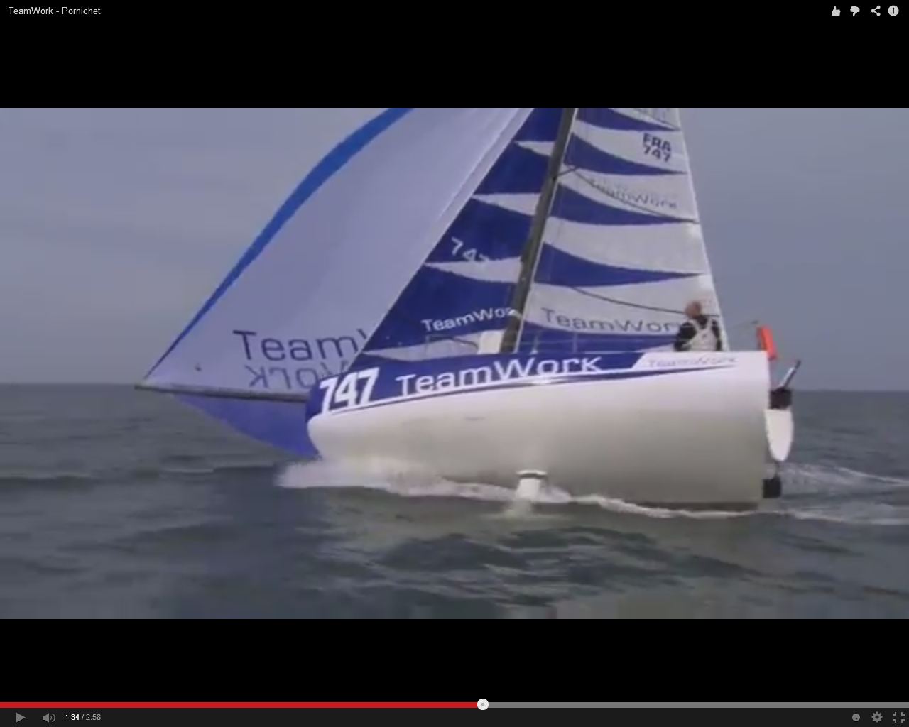

Ale wydłużając i spłaszczając to jajko; powiększasz z powrotem powierzchnię zmoczoną i wchodzisz do grupy pustakowej bez finezyjnych wklęsłości. :-P
Po prostu powielasz sztampę... nowoczesną ale sztampę.
... a tak Ci dobrze szło! :cool:
Magnum 747wprzechyłe.jpg [ 58.79 KiB | Przeglądane 10987 razy ]

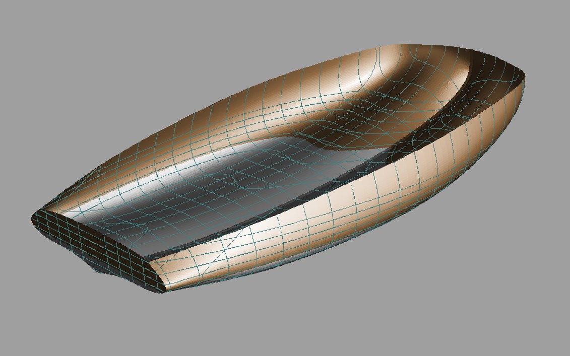

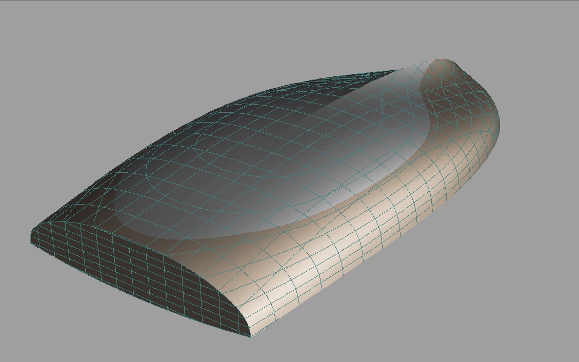

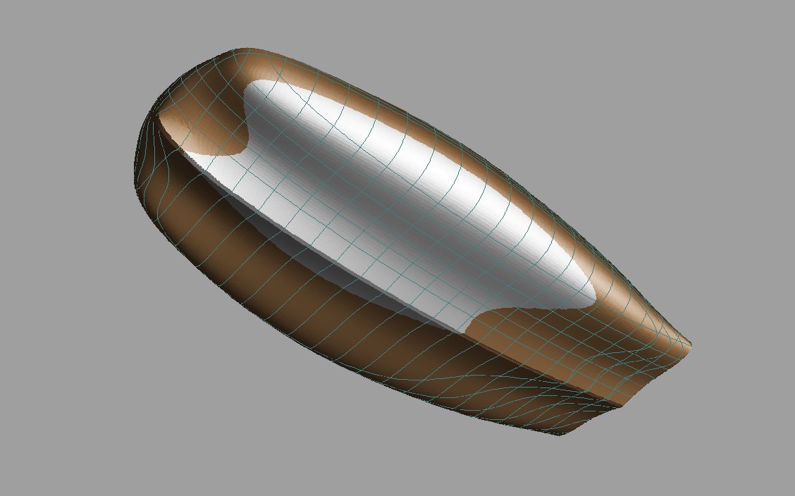

Wypłaszczając, zwiększam stateczność poprzeczną i wzdłużną. Nie trzeba miecza z balastem. Mniejsze zanurzenie, a w przechyle węższe KLW. Dodałem pawęż. :D
jajo3.jpg [ 92.37 KiB | Przeglądane 10937 razy ]

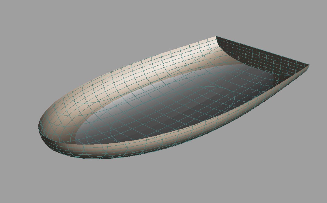

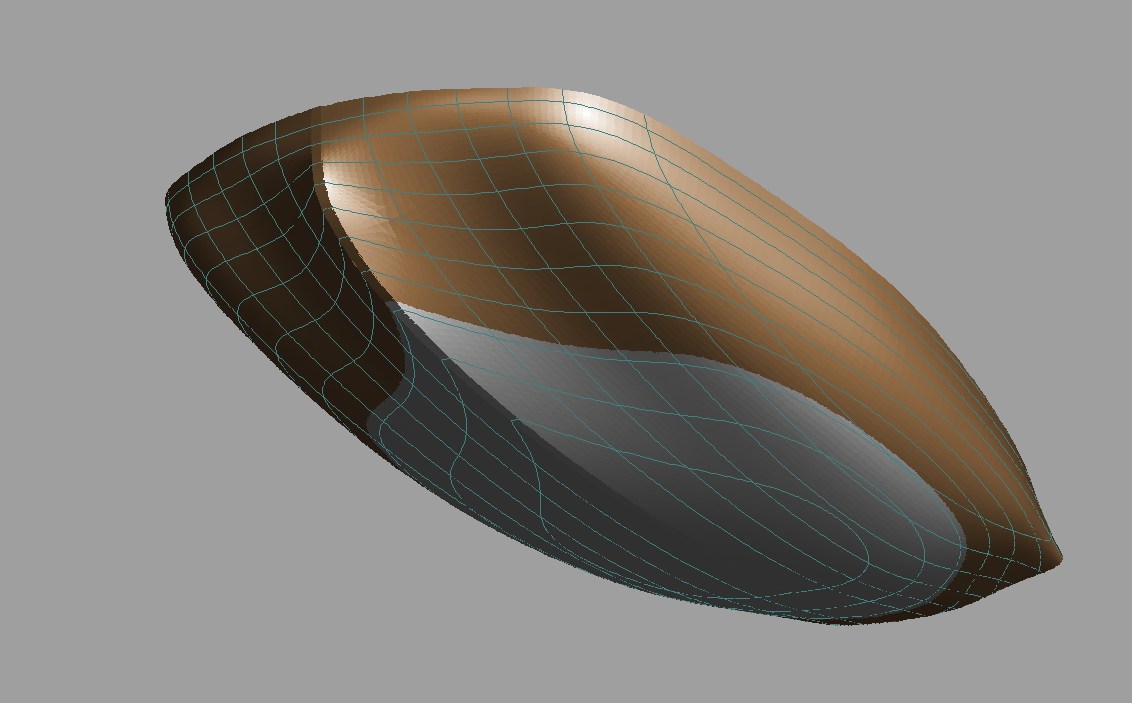

A, teraz wklęsłości dziobowe...
jajo4.jpg [ 100.54 KiB | Przeglądane 10933 razy ]

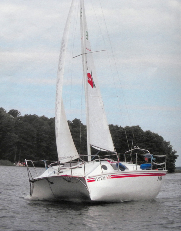

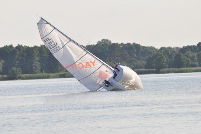

No to czas pomyśleć co zrobić, żeby to nie ryło dziobem nawet tak trochę jak Magnum747
... czyli pomyśl jak to zrobić (patrz znów na wzorzec: Wojtek Wierzbowski z Viperami), żeby podnosił dziób w przechyłach. :cool:
PS a dlaczego pawęż zrobiłeś w wodzie???
Viper 550 żagle.JPG [ 127.36 KiB | Przeglądane 10929 razy ]

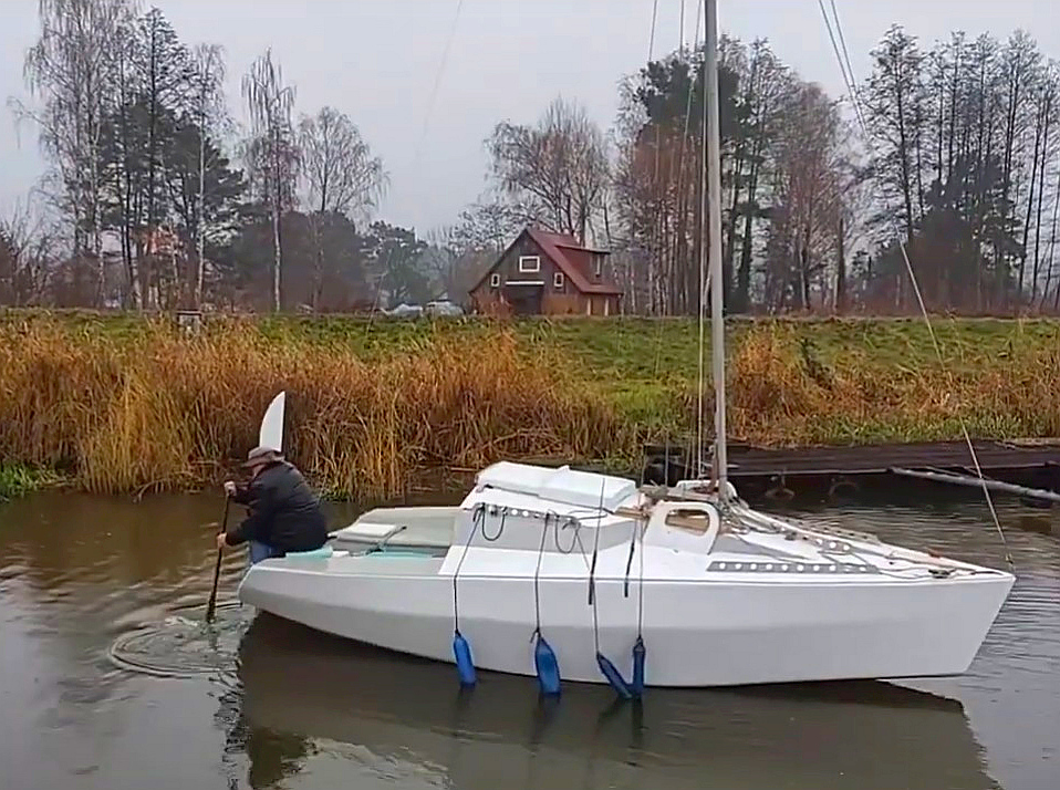

PostNapisane: 18 kwi 2023, o 23:40
Posty: 13976
Podziękował : 10539

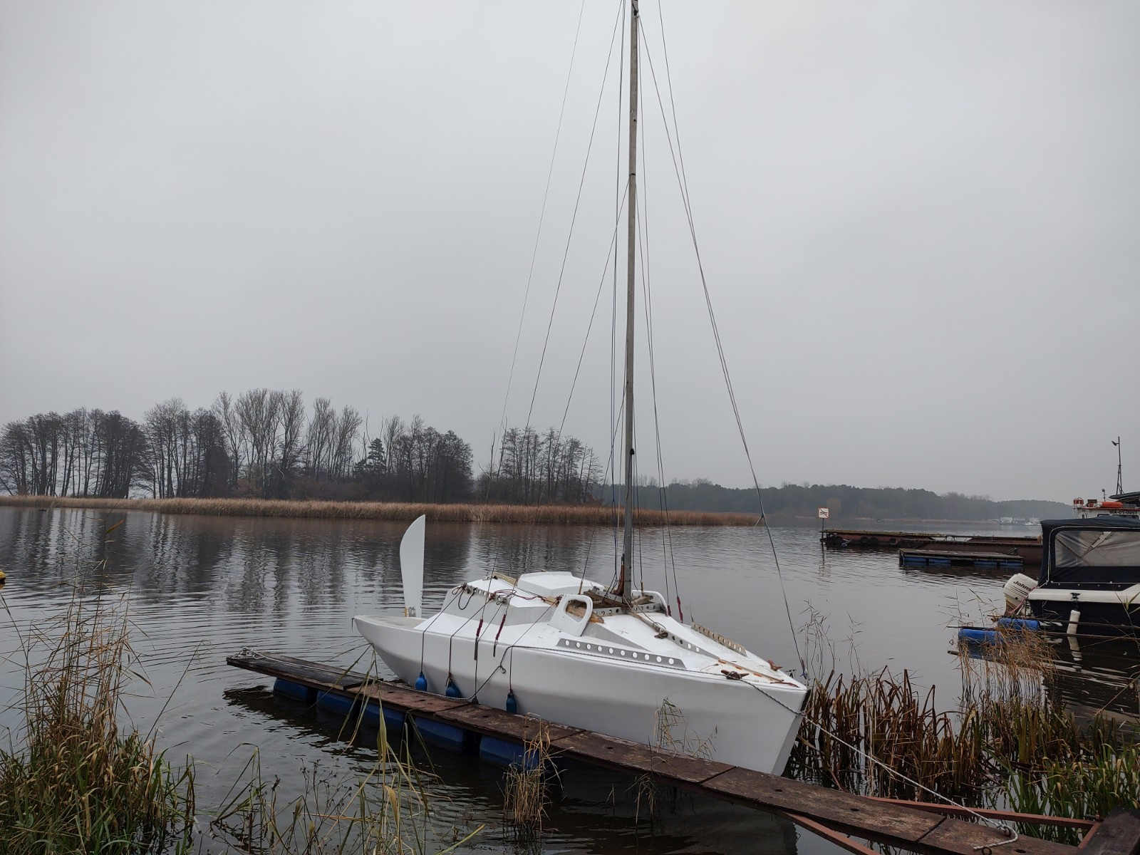

Taka ładna fotka łódki na przedwiośniu:
_pip Wallpaper.jpg [ 149.46 KiB | Przeglądane 9964 razy ]
i...
Takie ładne tuje na pewnej działce w Załubicach:
6859m.jpg [ 211.34 KiB | Przeglądane 9964 razy ]
i ... znajdź Mariana:
6862a.jpg [ 317.64 KiB | Przeglądane 9964 razy ]
PostNapisane: 19 kwi 2023, o 07:38
Posty: 17630
Podziękował : 4515
Otrzymał podziękowań: 4270
"Taka ładna fotka łódki na przedwiośniu:Załącznik:"
Czy to znaczy, że już jesteś na wodzie? A łódka ładna!
PostNapisane: 19 kwi 2023, o 21:37
Posty: 13976
Podziękował : 10539
A łódka ładna!
Nawet się nie spodziewałem, jak Apasz dobrze tą kabinkę zaprojektował.
