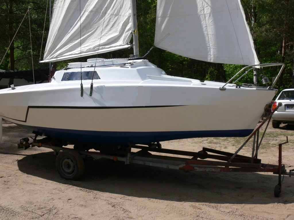

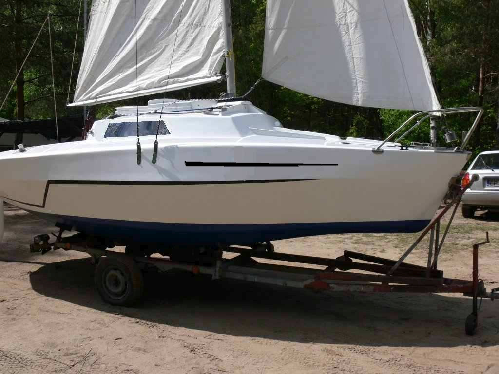

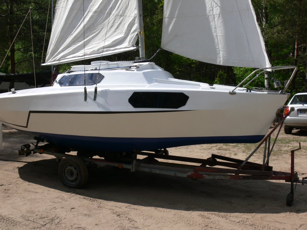

Czy ja już komuś mówiłem, że okienka trzeba dobrze przemyśleć, zanim weźmiemy piłę do ręki?
Tak to jest dowód wprost, co można zrobić z ładnego (ponoć ;-) ) jachtu, jak się nie ma odrobiny szacunku dla sąsiadów przy kei.
A jak nie mam talentu, to są na świecie tacy którzy doradzą zawodowo...
(np. konstruktor).
6207894394_3 poprawiony 2.jpg [ 97.24 KiB | Przeglądane 9485 razy ]
6207894394_3 poprawiony.jpg [ 66.81 KiB | Przeglądane 9485 razy ]
6207894394_3.jpg [ 143.48 KiB | Przeglądane 9485 razy ]

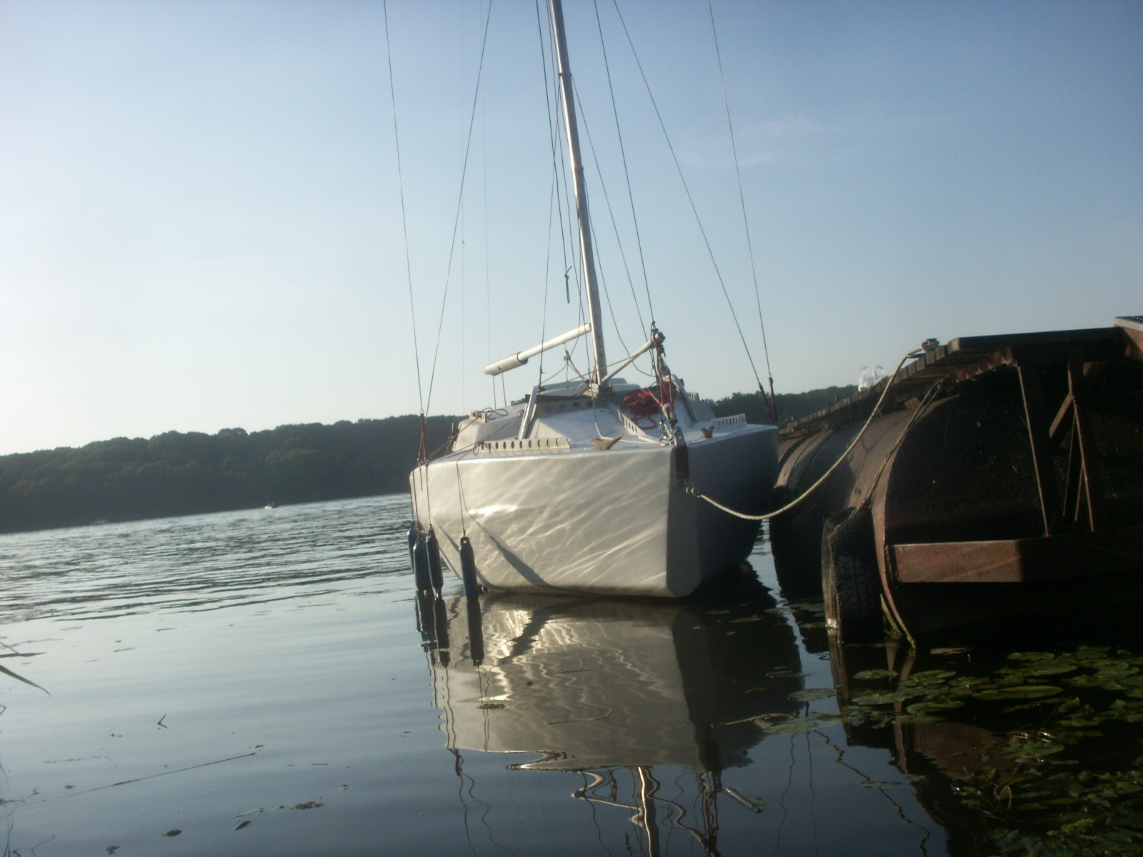

Tak dziś wygląda "mój" prototypowy PIP (ma już 37 lat)
To ten jedyny egzemplarz z naprawdę wąską rufą.
Jak widać został wyposażony w podwyższoną powyżej dna kokpitu pawęż, aby nie nabierać rufą wody przy silnych wiatrach.
Bardzo bym chciał zobaczyć go w porównaniu z jakimkolwiek późniejszym egzemplarzem aby porównać osiągi.
Znaczy; ile przyniosło strat (lub zysków) poszerzenie rufy (o 10 cm).
Poszerzyłem wtedy także dziób aby nie zmieniać środka wyporu, więc jacht z rozprowadzanych planów jest nieco bardziej pełnotliwy, więc powinien być także wolniejszy.

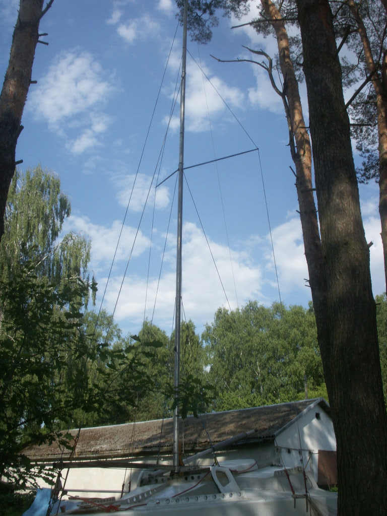

Właśnie dorobiłem "latające" salingi z kijków narciarskich, bo jesienią nie przewidywałem gięcia masztu.
PICT0019m.jpg [ 83.51 KiB | Przeglądane 9191 razy ]

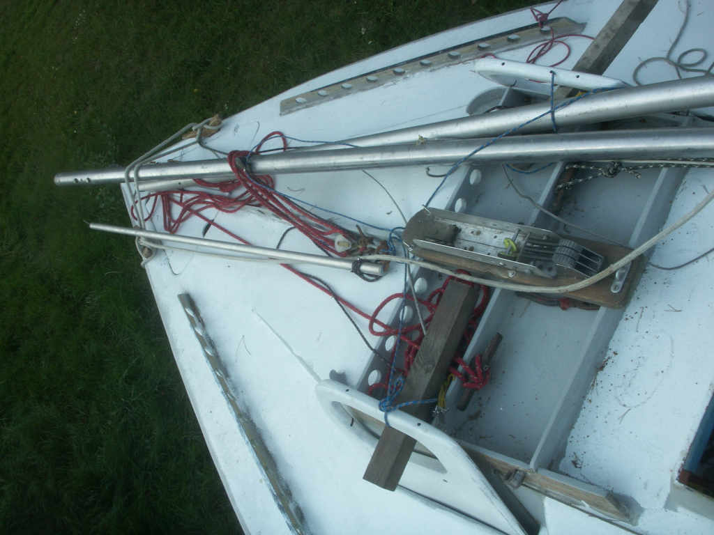

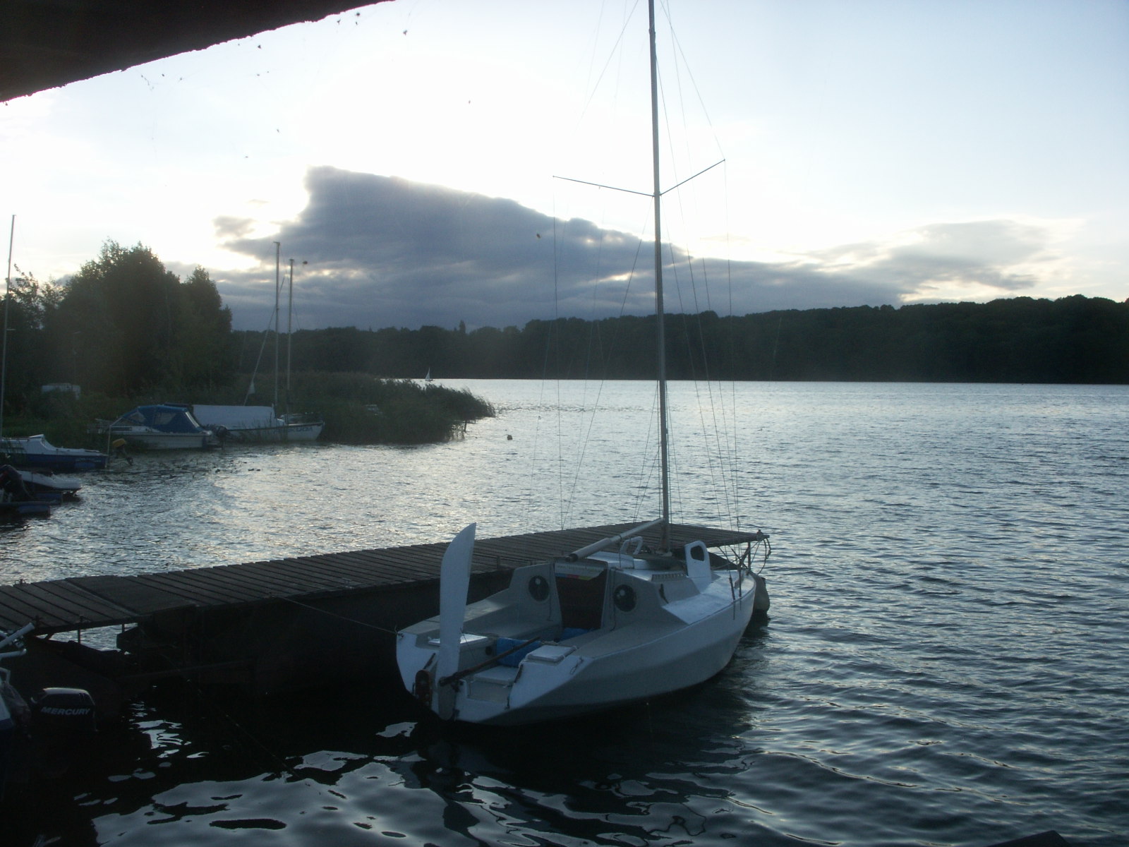

Pierwsza próba wodowania ... negatywna.
Cęgi, kogut, wędka, achtersztag,
...do reanimacji.
Przy manewrach portowych maszt zaczepił za obcy wózek.
PICT0132.JPG [ 62.31 KiB | Przeglądane 8346 razy ]

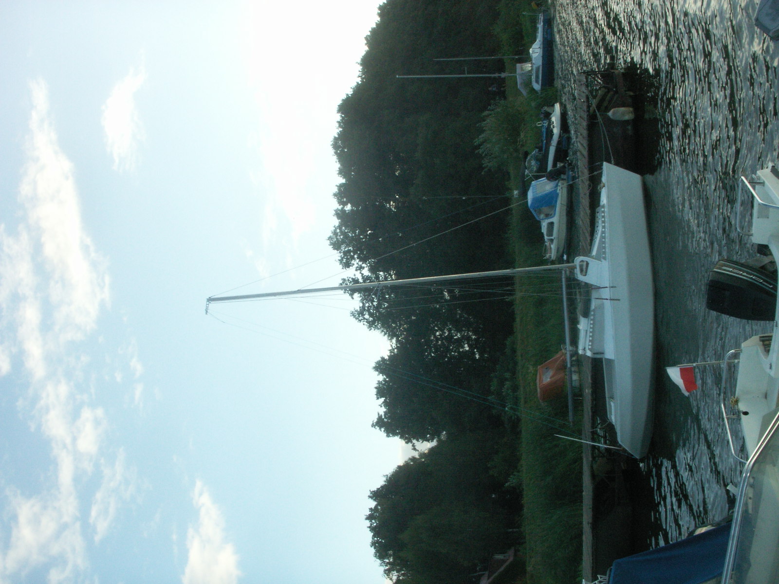

PostNapisane: 8 wrz 2023, o 21:00
No ... wreszcie PIP-Apasz zwodowany;
Jeszcze regulacja masztu;
Potem trzeba naprawić wędkę na kogucie, bo połamana i za słabo sklejona.
i przesztauować balast, (bo krzywo itp.)
Może zdążę w tym sezonie ;-)

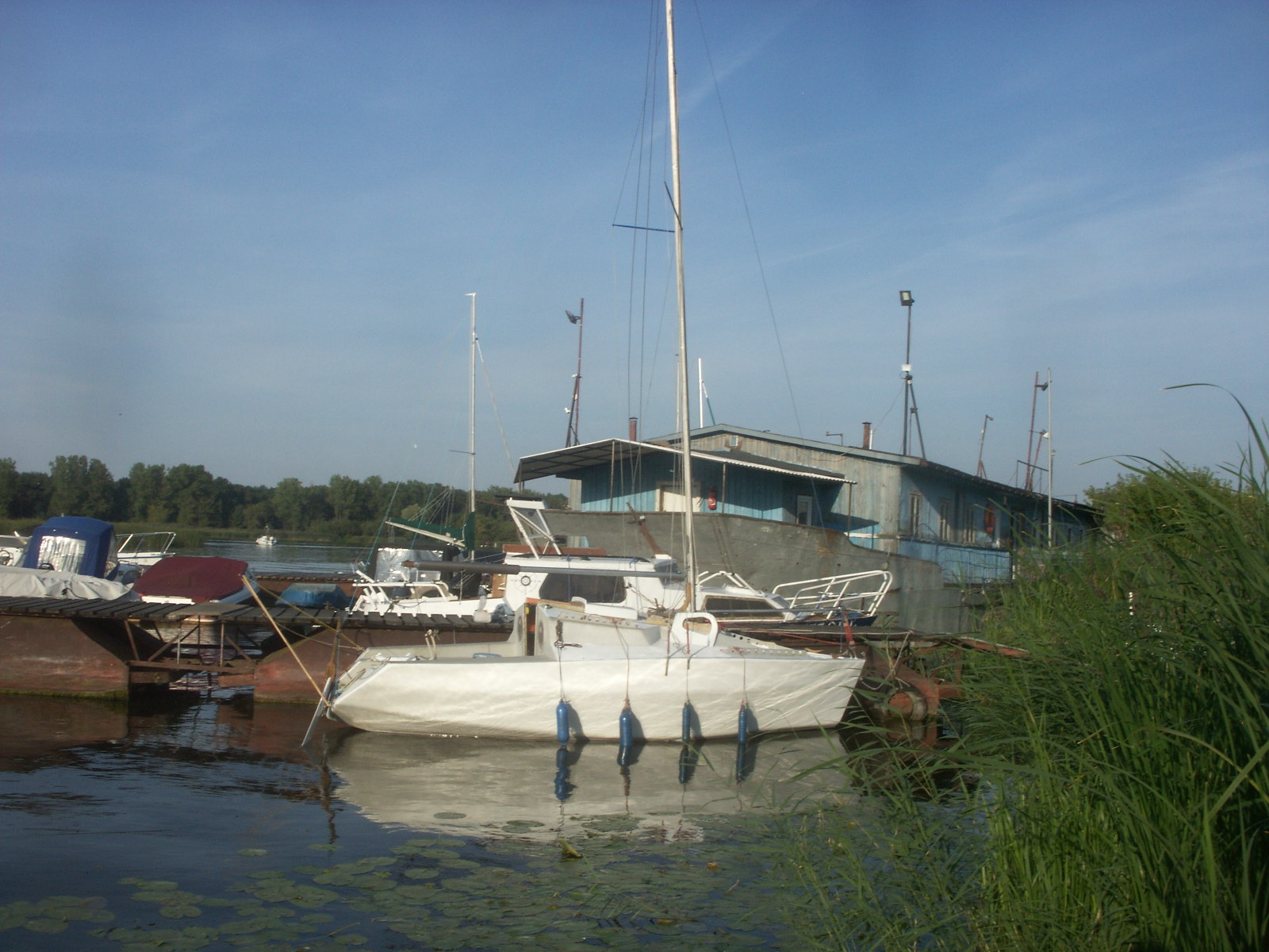

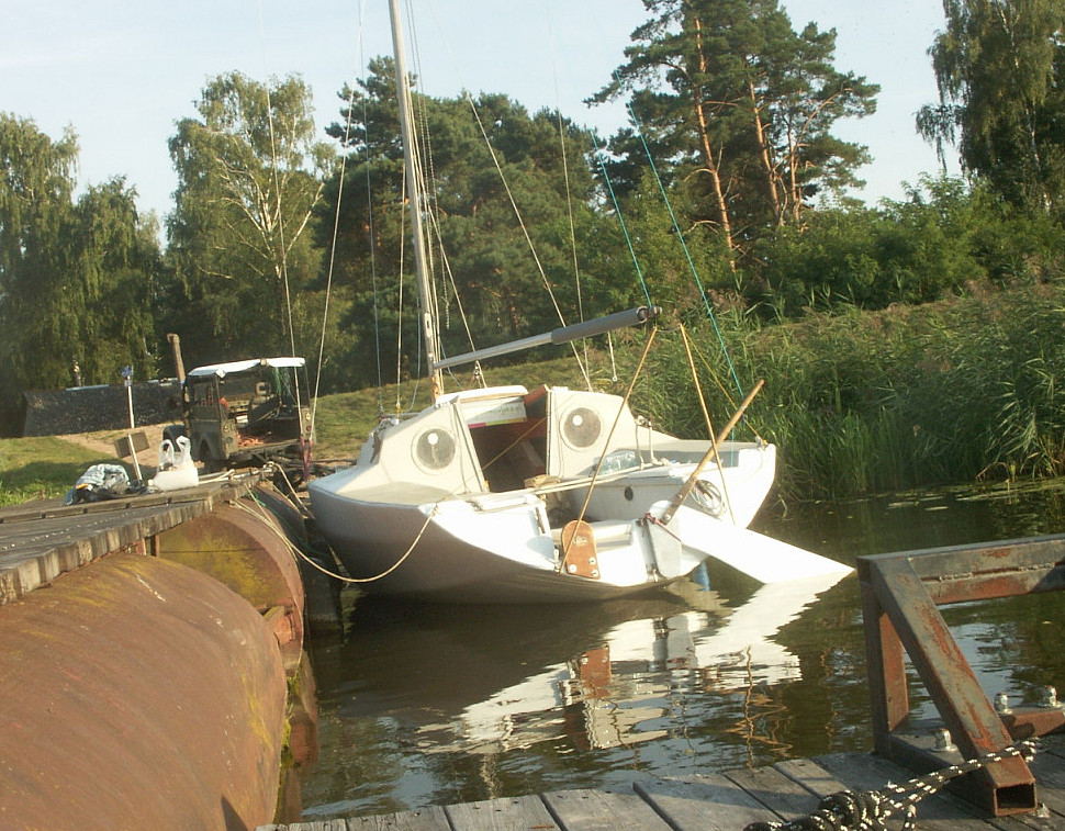

PostNapisane: 9 wrz 2023, o 20:53

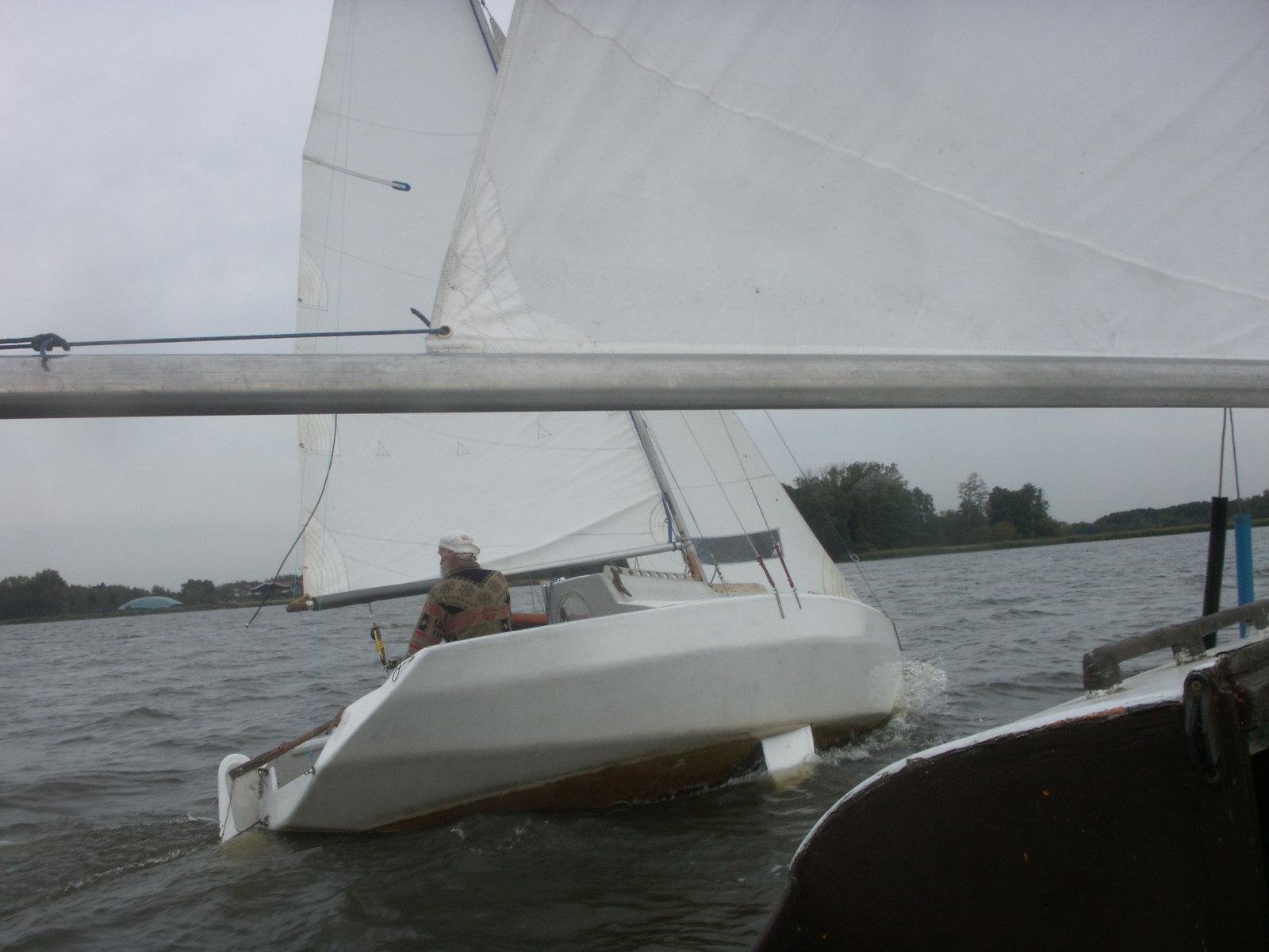

Dziś testowałem samozacinające się miecze boczne:
Jakoś w prototypie nie było tylu i takich pproblemów Wszystko chodziło jak po maśle od pierwszego wodowania.
Tu skrzynie są dużo szersze, co pomaga w klinowanie się wszystkiego o wszystko. Miecze latają i klekoczą na byle falce a motosmrodziarzy jak makiem sypnąć.
Bałem się samemu położyć maszt bo co chwilę kołysało.
Muszę go poprawić bo za bardzo pochylony do tyłu
A zmaltretowany na brzegu kogut i wędka odchylająca achtera (naprawone "naprędce") dalej nie działają jak należy.
Apasz uszył żagle (koniecznie chciał zgodne z MICRO) do krótszego masztu i w efekcie "regatowy" grot nie mieści się bez wędki: akurat w największym wybrzuszeniu jest listwa o konstrukcji wystającej z żagla na 2-3 cm i to haczy.
Na dodatek fok zachodzi za maszt (czego nie chciałem) więc szoty zaczepiają o konstrukcje stopy masztu i cała koncepcja łatwych halsów padła.
Wierzcie mi; poprawianie po kimś nie ma sensownego końca.
Na dodatek ster zaczął nabierać którędyś wody i sklejka się rozłazi.
Tymczasem wrześniowe lato (~28-30* w cieniu) też wykańcza zwłaszcza, że wiatru nie uwidzisz. W kabinie 35* na zewnątrz palnik z góry.
Zaczynam tracić cierpliwość.
Chyba popływam dopiero w październiku ... jak w zeszłym roku :rotfl:
PICT0220.JPG [ 350.57 KiB | Przeglądane 8012 razy ]

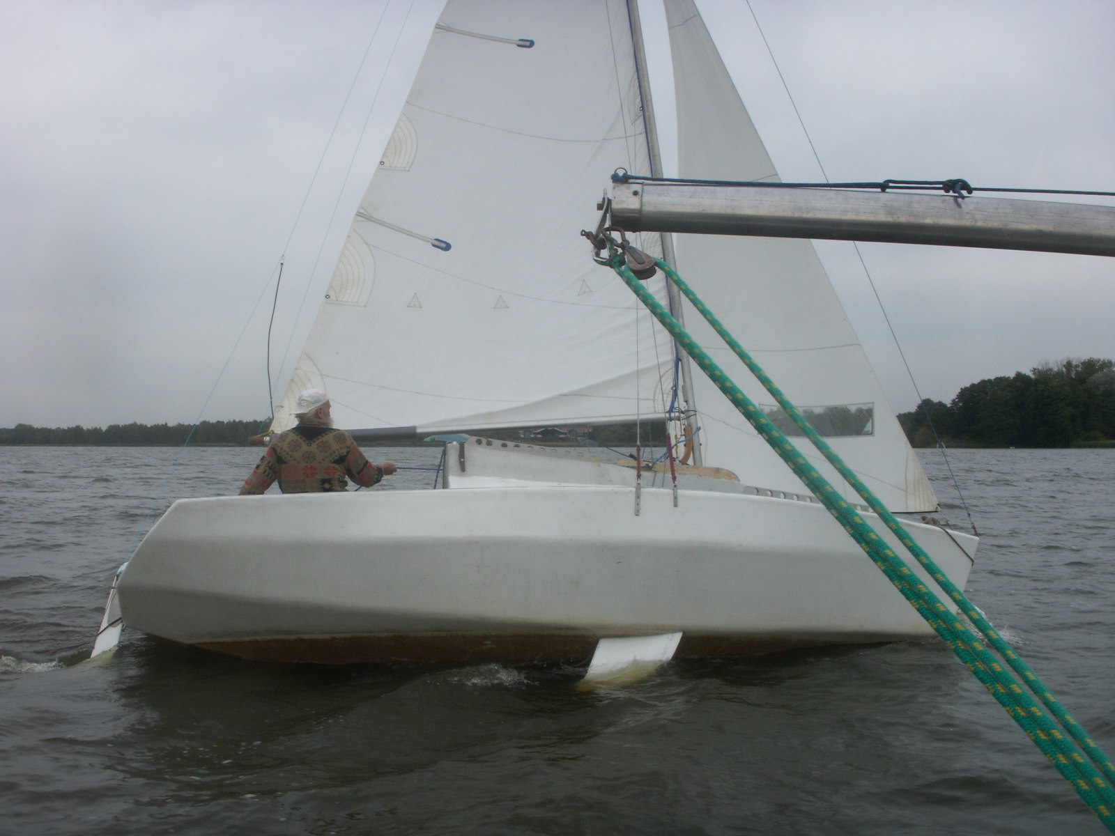

PostNapisane: 14 wrz 2023, o 19:48

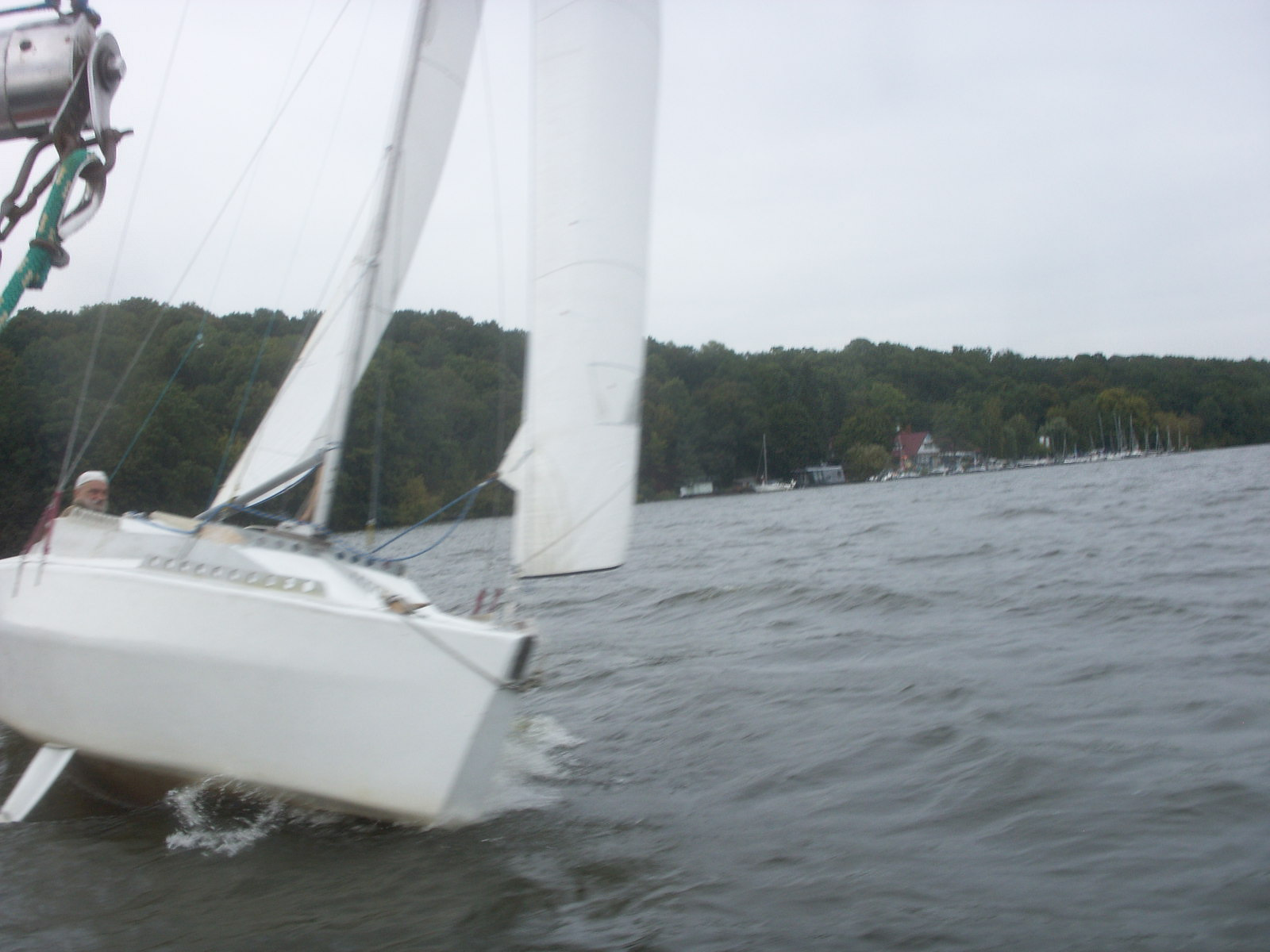

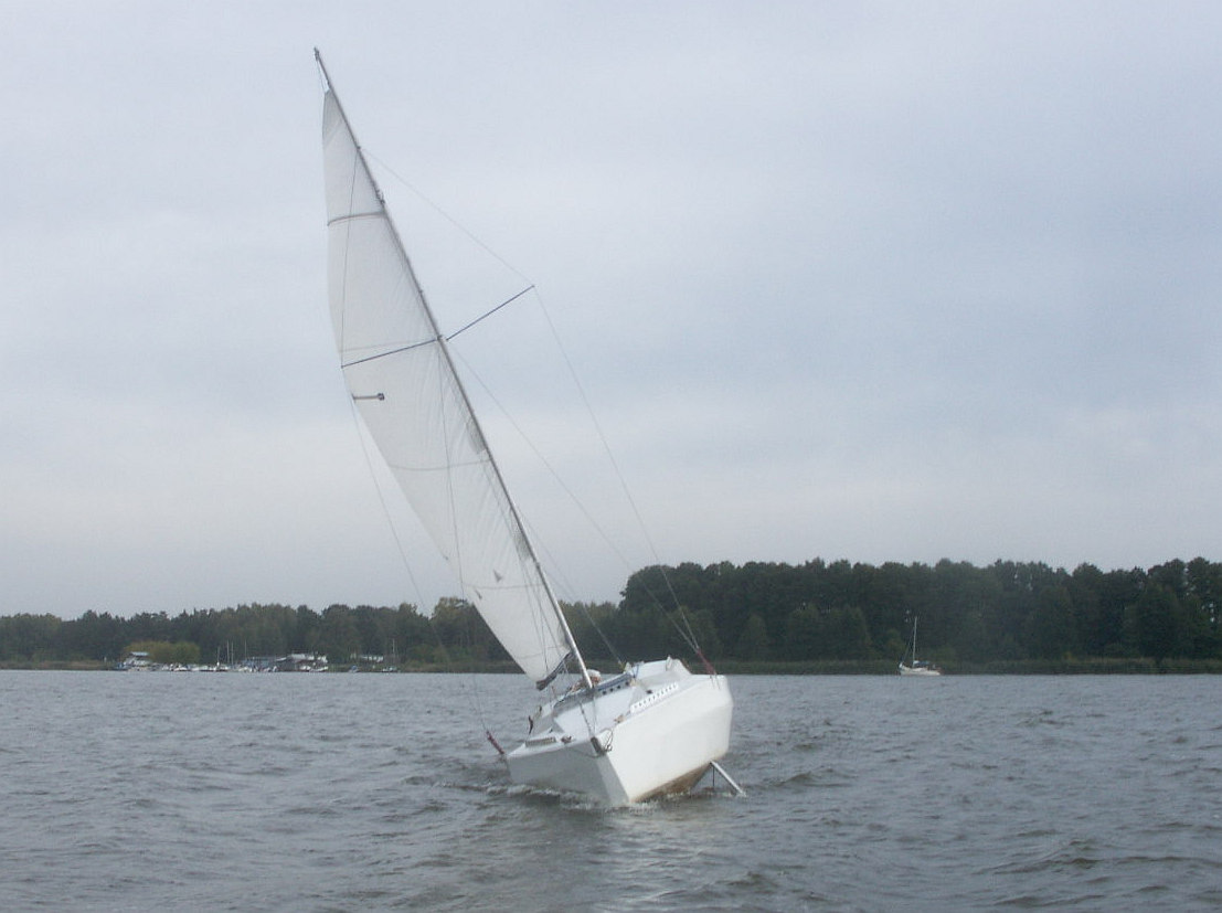

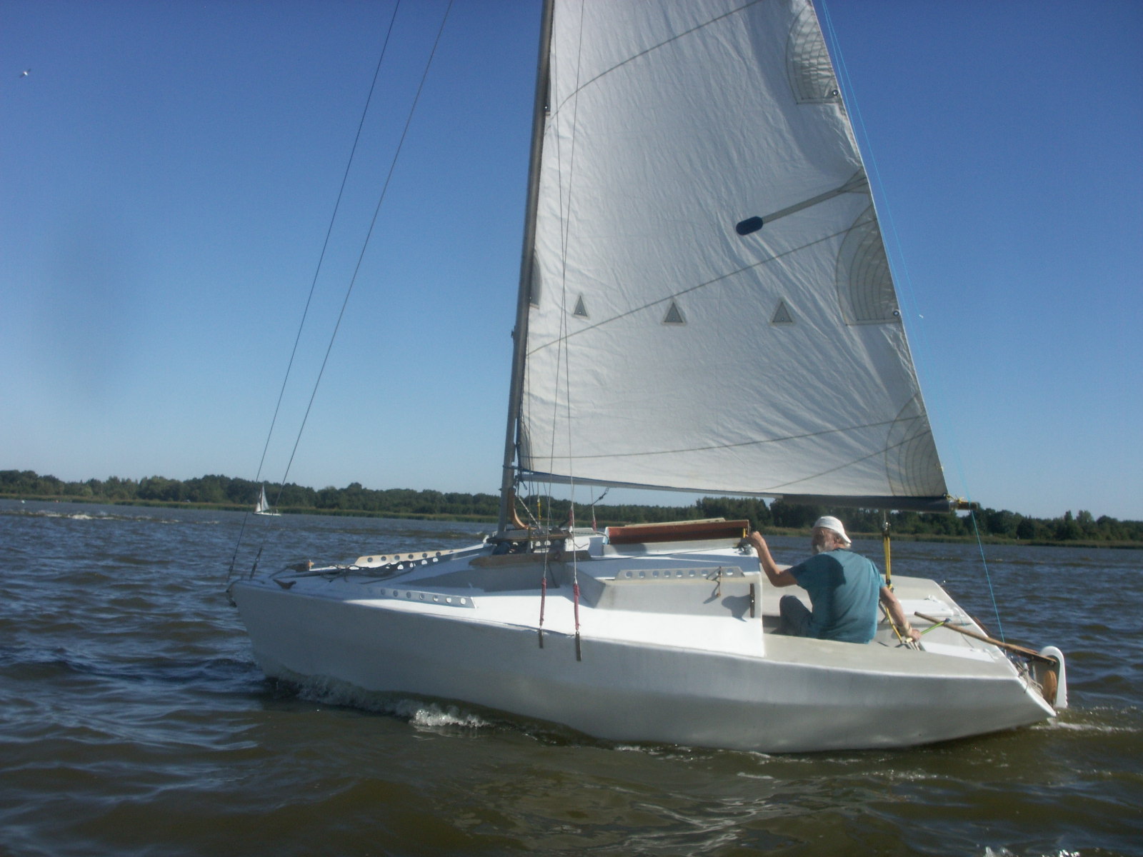

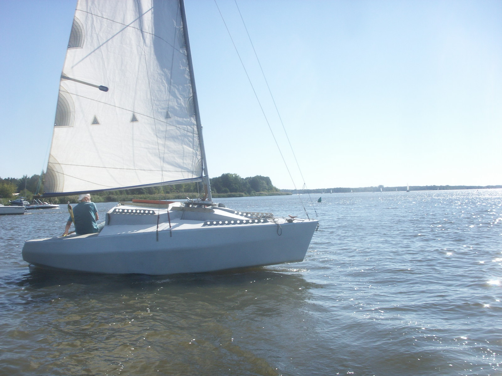

Dziś trochę popływałem:
Na samym grocie i z mieczami "papałam ".
Nie dlatego, że jestem leniwy, ale miecze wciąż się klinują.
(Masztu, też nie zdążyłem wypionować.)

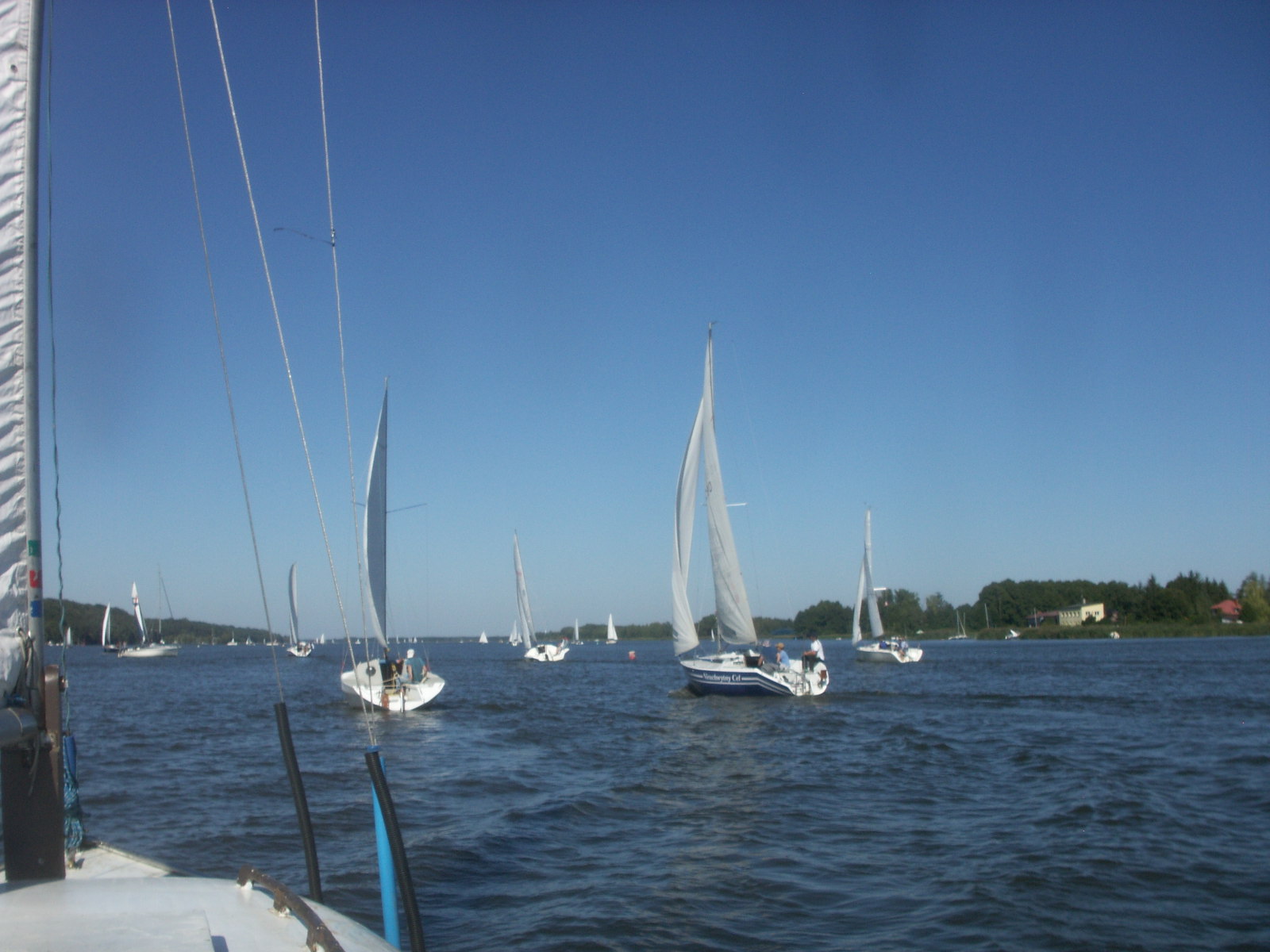

Popłynąłem na regaty łódek Sigma z klubu Mila (dawny PTTK)
Przymierzałem się do tych "bolidów" (wiatr 1-2B)...
Głupio... ale na ostrych byłem szybszy, a na pełnych nie odstawałem.
Pip płynął wyraźnie ostrzej, a jak wyrównywałem do nich to wyraźnie szybciej.
To, że ostrzej to chyba nie dziwota - na samym grocie.
Zresztą nie mogłem jeszcze mocniej wyostrzać, bo talia nie dawała się porządnie wybrać, ale dlaczego prędzej?
Grot Apasza to ~11m* a Sigmy mają po 16m*
... i to dyszowe działanie foka :rotfl:
Fakt, że tamci mieli po 5 osób załogi, ale głównie młodzieży.
Jeden ze sterników podpłynął i pytał dlaczego nie pracuję mieczami skoro takie mam?
Też się dziwię; ale wyżej miecza nie podskoczę...
Aż sędziowie podpłynęli z pytaniem:
Czy nie mógłbyś przestać rozkojarzać zawodników? :lol:
A przeszkadzałem komuś?
No nie.
No to wróciłem, a oni ścigali się dalej :roll:
Wygląda na to, że znów mam najszybszy jacht w całej wsi...
aż do przymiarek z czołówką MP.
Tam na pewno będą ode mnie lepsi ...kilku?
PICT0236.JPG [ 346.31 KiB | Przeglądane 7837 razy ]

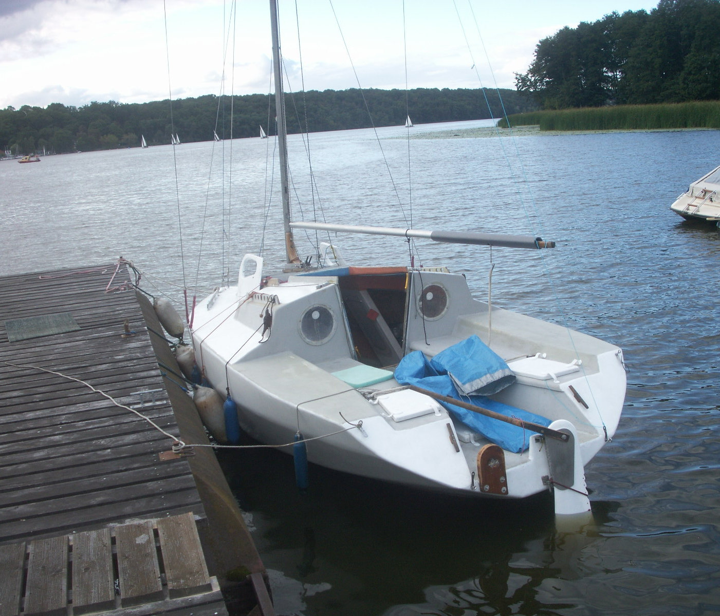

Ale ma za wąską rufę! :-P
Wygląda nieźle
... ale tylko z daleka.
Z bliska byś był rozczarowany.
Dopiero tej zimy mam (mieć) szanse na porządne dłubanie.

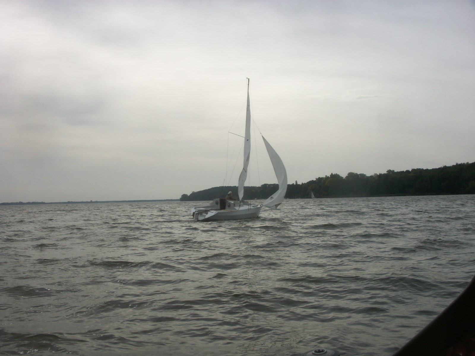

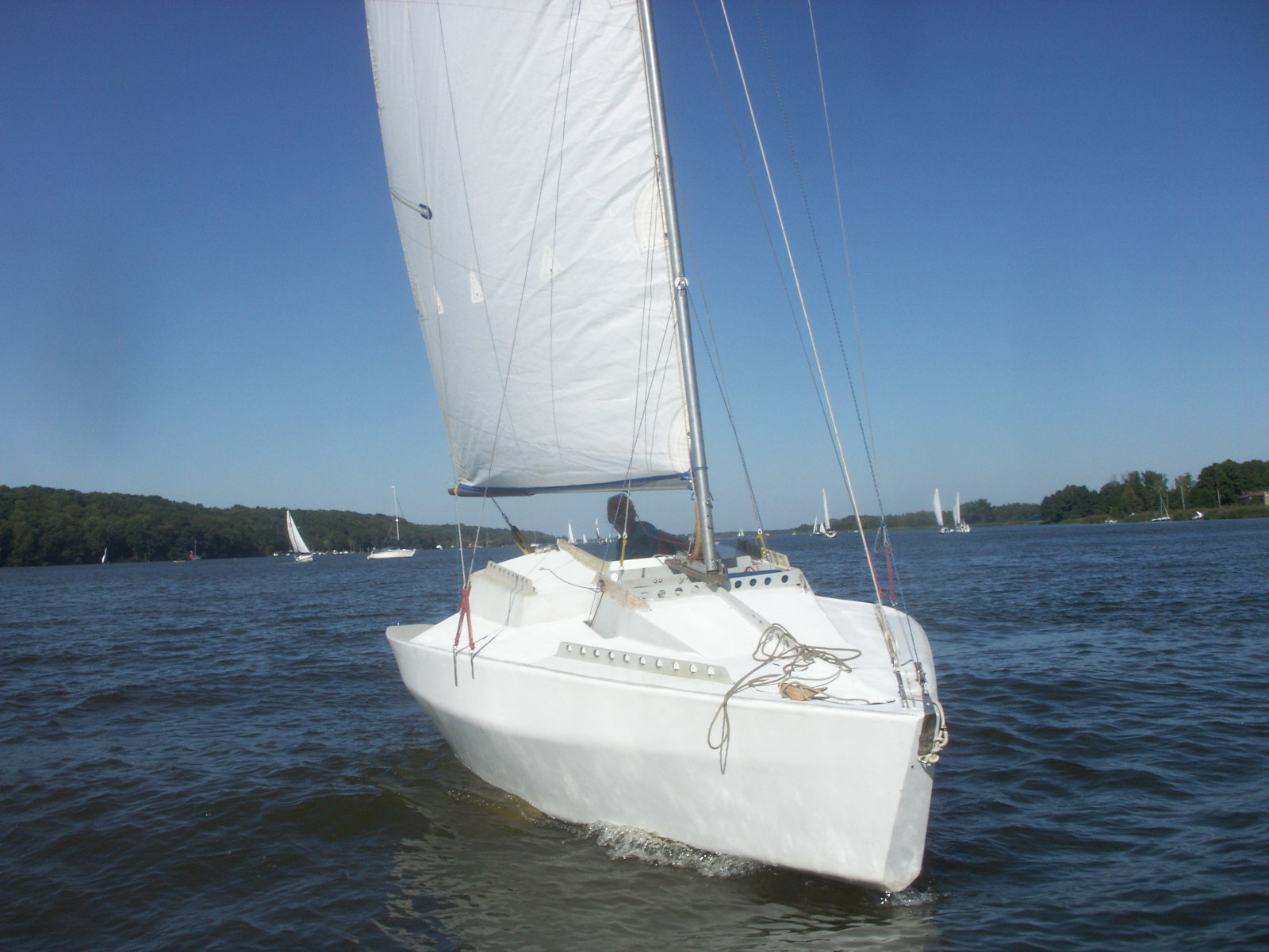

Dziś bardzo ładnie wiało, słonko, ciepło... więc próbowałem się porównać:
wpierw z zaprzyjaźnioną Belugą (L=7,45m)... też na samym grocie.
Wiało nie równo 2-3 do max 4B w szkwałach ... i na różnych kursach pływaliśmy podobnie.
PICT0256.JPG [ 302.14 KiB | Przeglądane 7692 razy ]
Znaczy ja mógłbym ostrzej, ale tu muszę wpierw przepracować szotring i wciąż zaczepiające się: topenantę i achtersztag.
(Wędka na kogucie zszargana przy pierwszym wodowaniu sflaczała całkiem)
Ale jak już trochę to wszystko ogarnąłem, próbowałem przymierzyć się do regat (Pucharu Czegoś Ważnego) z czołówką krajową klasy T-2 i z Tangami.
Czołówka T-2 ( 6-7 szt. maszyn regatowych) jest nie do ogarnięcia;
Tak nie wolno!
Powinno się zrobić ograniczenia prędkości! :roll:

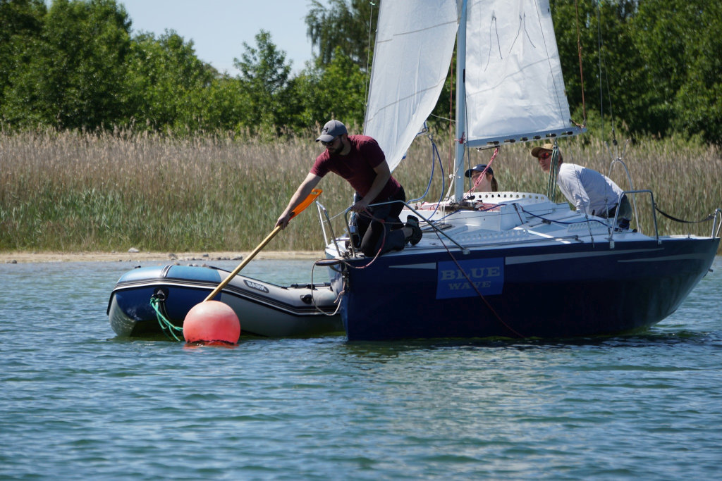

Potem przyrównałem do nadpływających Tang:
Nawet przez chwilę dotrzymywałem kroku Tangu Jacka Paluszkiewicza, ale przywiało mocniej i ... pooooszli.
PICT0274.JPG [ 286.36 KiB | Przeglądane 7692 razy ]
Tak więc (jak przewidywałem) Pip jest najszybszy z całej wsi, ale głównie wsi.
Jak powiedział (36lat temu) wspomniany już Jacek po walce w finale o "Puchar Skrzata klasy 550" - "Tego samolota trzeba nauczyć się pilotować żeby z nim wygrywać ".
Godzinę potem wypatrzyłem z daleka wyróżniającą się prędkością małą (6m) łódkę, która po dogonieniu ... z bliska okazała się Orionem o nazwie Leśny Dziadek (kto zna ten wie z kim na pokładzie) :lol:
PICT0262.JPG [ 335.93 KiB | Przeglądane 7692 razy ]
PICT0265.JPG [ 309.37 KiB | Przeglądane 7692 razy ]
PICT0303.JPG [ 299.38 KiB | Przeglądane 7692 razy ]
